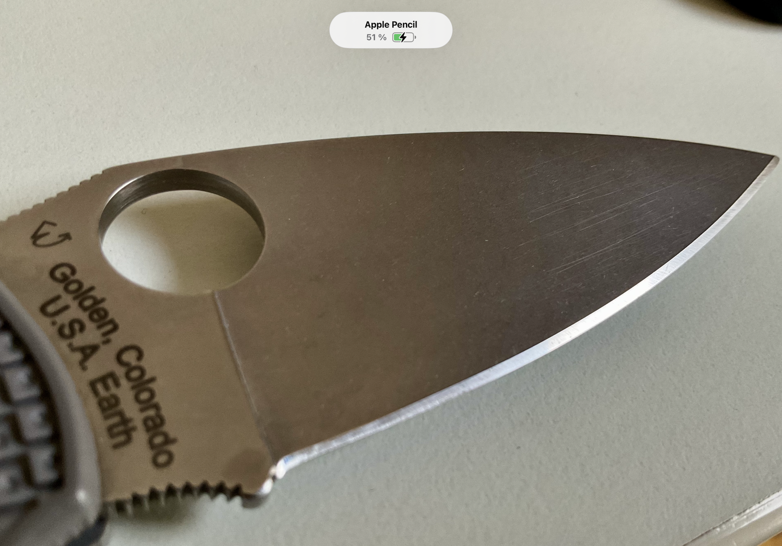

Das da ist ein Foliengrat. Der entsteht vor allem, wenn man mit dem KlingenrĂŒcken voran schĂ€rft oder entgratet. Dieser Grat ist extrem dĂŒnn und kann kurzzeitig bestimmte Dinge wie dĂŒnne FĂ€den oder Haare extrem gut schneiden, knickt aber schnell um. Weiche und zĂ€he StĂ€hle sind anfĂ€lliger dafĂŒr als harte, wenig zĂ€he StĂ€hle. Wenn du mal erlebt hast, dass ein Messer quasi innerhalb von einem oder zwei Schnitten deutlich stumpfer geworden ist, könnte es daran gelegen haben.Was genau ist ein Foliengrat? Und welche Grate gibts noch? Danke fĂŒrs Thema, das hab ich direkt ĂŒbersehen hierâŠ.

Der Stahl direkt an der Schneide ist dĂŒnner als Alufolie, mindestens zehnmal dĂŒnner und entsprechend flexibel. Dieser Stahl biegt sich dann vom Stein weg, anstatt abgetragen zu werden, wodurch sich der Grat bildet. Dieser Vorgang erstmal gleich, egal, ob die Klinge ĂŒber den Stein gezogen oder geschoben wird.die Seite ist toll! Aberr wie kann ein Grat entstehen wenn ich zum KLingenrĂŒcken hin schĂ€rfe? Verstehen tue ich das nicht.
ah-gut erklĂ€rt, danke! Und wie "poliere" ich den weg? Von "Leder" u.a. weichen Stroppingtools bin ich eigentlich weggekommen, wegen der "Verrundung". Stattdessen hab ich mit Belgischen Brocken o.Ă€. quasi Richtung RĂŒcken poliert.Der Stahl direkt an der Schneide ist dĂŒnner als Alufolie, mindestens zehnmal dĂŒnner und entsprechend flexibel. Dieser Stahl biegt sich dann vom Stein weg, anstatt abgetragen zu werden, wodurch sich der Grat bildet. Dieser Vorgang erstmal gleich, egal, ob die Klinge ĂŒber den Stein gezogen oder geschoben wird.
Mit feiner werdender Progression schleifen und nach jedem Stein mit WechselschĂŒben entgraten. Nach dem Finisher mit klassischen Zeitungspapier auf hartem Untergrund den Restgrat bestmöglich entfernen.Wie ist es nun am effektivsten die Schneide exakt zu formen?
Nur mit dem Eigengewicht durch einen Naturkorken zu ziehen find ich effektiver.....Nach dem Finisher mit klassischen Zeitungspapier auf hartem Untergrund den Restgrat bestmöglich entfernen.
Genau hierzu: wie? Sorry, wenn ich mich bei sowas immer dumm stelle, aber es sind oft die kleinen Details, die es ausmachen;-) Das Ding ist: WENN ich mit meinem Belgischen "poliere", also abschliessend dann einige ZĂŒge Richtung KlingenrĂŒcken gehe, dann spĂŒre ich eigentlich keinen Grat (Fingerkuppe): ist der dann trrotzdem da?Nach dem Finisher mit klassischen Zeitungspapier auf hartem Untergrund den Restgrat bestmöglich entfernen.
