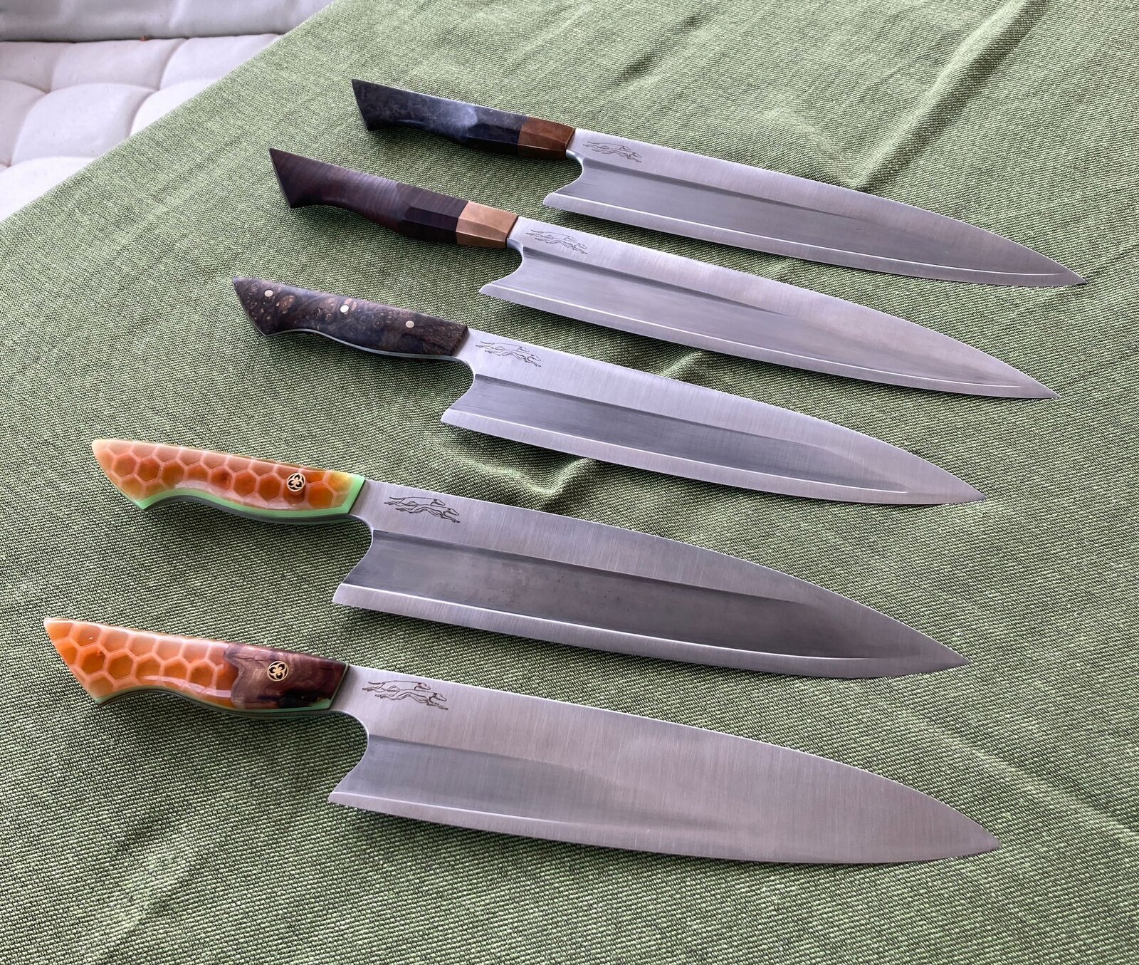

Ich dachte, wenn ich damit zu einem Messermacher gehe und sage "so soll es grob aussehen, aber sellerietauglich sein", weiß der was er machen muss.
ich kann dir nur sagen, es gibt Messermacher die bearbeiten die Basischarakteristik einer Klinge nach Kundenwunsch und testen das Messer dann selbst in der Küche an und mit Lebensmittel. Griffschalen bei Full-Tang kommen später, bei Steckerlkonstruktionen gibt es einen Test-oder Werkstattgriff der nur drangesteckt wird und selbst da haben echte Macherfreaks welche aus leichtem und solche aus schwererem Material um den gewünschten Balancepunkt hinzubekommen, der mit dem vom Kunden gewünschten Griffmaterial dann erreicht werden soll. Erst wenn die Charakteristik entspricht, also in den meisten Fällen feine Spitze zum Zwiebel-Slicen, aber mit möglichst wenig flex, dann max. reduzierte Kontaktflächen damit die Klinge nur wenig Haftreibung generiert, dann bleibt das auch nicht in hartem Schnittgut stecken, das die Klingenhöhe deutlich überschreitet. Dünne und komplett flachgeschliffen Klingen, wie auch sehr konvex ausgeformte sind Gift, die dünnen bleiben durch die vollflächige Haftreibung förmlich stecken, die konvexen wirken wie eine Axt und weiten die harte Knolle auf, daher ist viel Kraft notwendig. Bei homogen ausgeformtem Full-Taper-Klingen, die im vorderen Teil der Klinge dünn geschliffen sind und langsam ballig werden und an Masse zunehmen, lösen das Problem im Schubschnitt. Gelungene HK/Hook Klingen haben gar kein Problem zu lösen, sie schneiden, wenn alles richtig geschliffen oder gefräst wurde, locker durch so eine Knolle durch. Ist das Messer auch noch schwer, reduziert sich der empfundene Kraftaufwand beim durchschneiden nochmals und alle sind erstaunt wie das auch schneiden kann.
Passt die angestrebte Charakteristik nicht auf Abhieb, dann wird so lange beigeschliffen, bis die schwierigen Testobjekte ( Sellerieknolle, frische kalte Möhren, Lauch, Süsskartoffel, holziger Kohlrabi usw. ) alle weitgehend problemlos zu schneiden sind. Das wäre der beste Weg zu einem ideal, den eigenen Vorlieben angepassten Messer zu kommen. Solch eine Vorgangsweise kann aber von keinem professionellen Messermacher erwartet werden, obwohl es schon welche gibt, die ihre Messer zuerst ernsthaft in der Küche ausprobieren und dann erst auf ihre Kunden loslassen. Das ist nicht zwingend bei jedem Messer von neuem notwendig, wenn man mal verstanden hat, worum es geht. Nur dünn zu schleifen ist für anspruchsvolle Kochmesserfreaks mittlerweile zuwenig, das hat mal genügt. Jeder der mal die Gelegenheit hatte, echt innovativ geschliffene Messer zu benutzen, weiß was ich meine.
Fünf gefräste Klingen und danach jede von Hand an den Kunden angepasst. Sieht man, da keine Oberfläche der nächsten gleicht. Alle schneiden auf höchstem Niveau, aber jede Klinge etwas anders.
Klar ist die optische Wirkung: Entweder läuft man davon, oder man ist fasziniert, dazwischen gibt es nicht viel. 😂
Hier nicht gefräst sondern von Hand eingeschliffen, HK & Hook

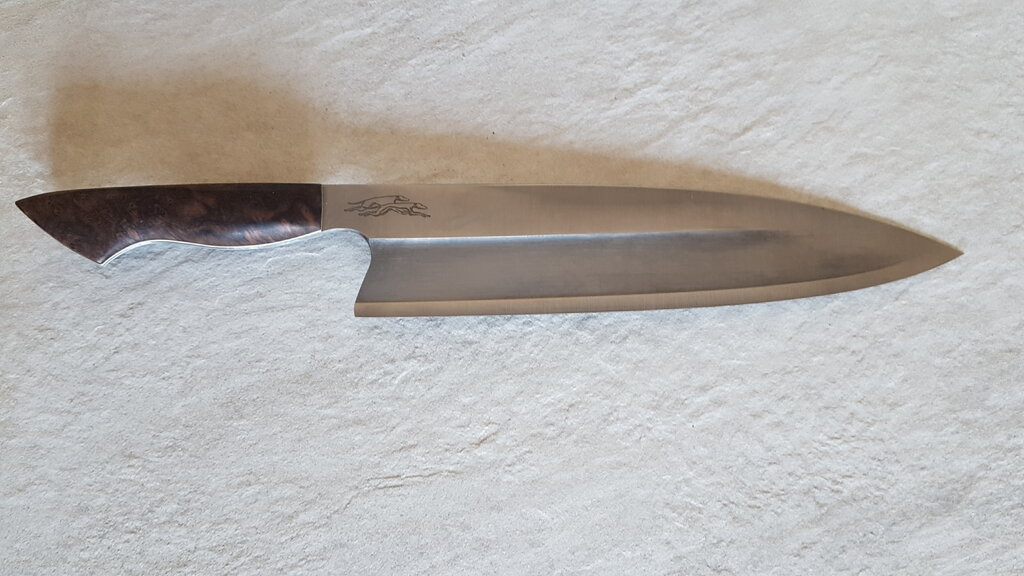

Die unterste Klinge von Uwe ist aber schon extrem nachgearbeitet worden, oder? Gerade im Vergleich zur obersten, bei der die HK schon extrem weit in die Klingenspitze reicht.
Bei meinem Kamon mit HK/Hook ist die Spitze ebenfalls so dünn, das für einen Hohlschliff nicht mehr genug Materialstärke vorhanden ist.
In diesem Fall spielt dann beim Schneiden die Technik eine größere Rolle - wenn nichts an der Klinge kleben soll: Zugschnitt mit der Spitze und Roll- oder Druck-Schnitt im hinteren Bereich.

Moin,
die 4 Oberen sind für Rechtshänder, dass Untere für einen Linkshänder. Hätte man evtl. umdrehen sollen. Die Oberen sehen von der Rückseite ähnlich aus.
Gruß Jörg
Servus,
ist so wie Jörg schreibt, ein Linkshändermesser, obwohl einige behaupten es schneidet rechts noch besser. :steirer::glgl::haemisch:
Das Unterste ist der Creek 2.0 von Hannes, das bedeutet 4mm Material aus 14c28N daher auch die geringere Frästiefe, was dem entspricht was ich gemeint habe. Eine opulente Klinge ist von Vorteil, wenn nicht gar zwingend, will man eine tiefe und daher sehr effektive HK schaffen. Die Klinge muss ja trotz beidseitiger HK immer noch stabil genug sein und bleiben. Mein Messer hat 6mm Basismaterial und daher auch eine sehr weit zur Spitze gezogene HK, die bereits im vorderen Drittel einen guten Effekt zeigt. Nach meiner Erfahrung sogar besser als ein S-Grind Dalman an seiner tiefsten Stelle.
