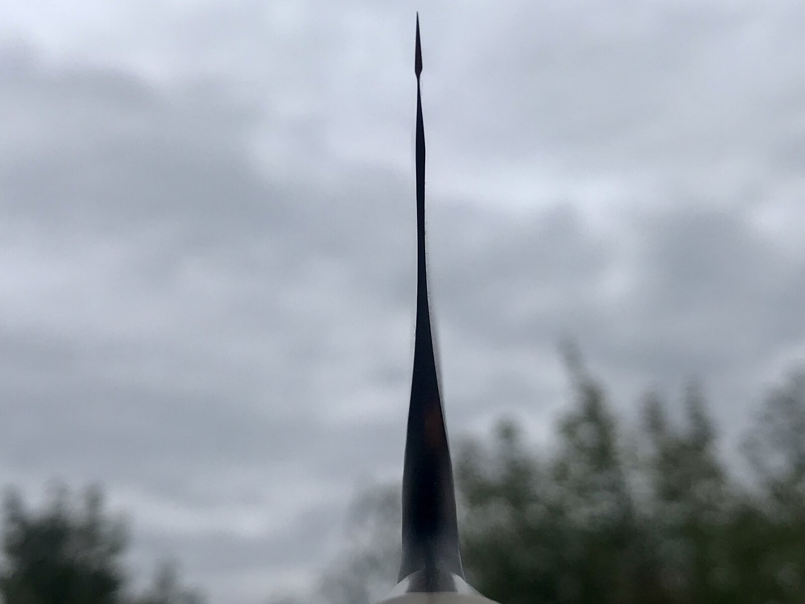

wenn man konsequent Kontaktflächen bis zur Stabilitätsgrenze reduziert ist der Weg dorthin ein vortasten. Es gibt Zonen an dieser Klinge, die naturgemäß fragil sind, darüberliegende Kontaktflächen, gleichen das mit Stabilisierung wieder aus. Es ist klar, das eine Klinge mit reduzierten Haftflächen nicht die Stabilität einer vollen Klinge haben kann, da unter der gleichen Last die kontaktflächenärmere zuerst nachgibt, es ist also eine Frage der zumutbaren Last.
Das Messer wiegt 254gr und hat eine Max. Materialstärke von 6,13mm am Erl, die minimale liegt bei 7/10mm nach der Pfeilspitze. Die Klinge verwindet aber nicht, sie ist an der Grenze vor einer Instabilität. Eine weitere Reduktion von Kontaktflächen halte ich nicht mehr für möglich ohne ein biegsames Stück Blech aus einer Klinge zu machen.
Ich bin noch bei Testen mit unterschiedlichsten Lebensmitteln. Zum WE werde ich alles durchgetestet haben. 😉

Teaser einer Klingencharakteristik, die für mich die Grenze des Machbaren definiert. 😳
Erklärung und Vorstellung folgt…..

Man man man....hat was von einem Zahnstocher...wenn man nicht wüsste das dahinter noch 25cm stahl folgen 😵
0,7mm ist ne Ansage!
Bin auf mehr Daten und Eindrücke gespannt!
