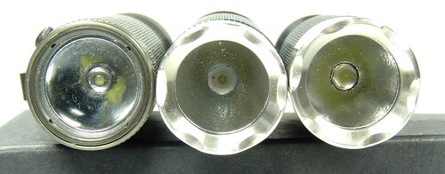

Die Twisty kommt in einer PELICAN Micro Case Serie 1010. Innen schön plaziert (bereits gefüttert mit einer Bat.) mit zusätzlichen 6 Batterien.
Beschreibung extra verpackt.
O-Ring und Fett in extra Plastiktütchen mit dabei.
Macht einen sehr guten ersten Eindruck.
Rändelung gut, Anodisierung gut
Zentrierung der LED (bei der ersten Lampe, die ich ausgepackt habe) sehr gut
Im Auslieferungszustand fast nur mit zwei Händen zu bedienen. Sonst nur mit mehrfachem Umgreifen und fiel Druck in einer Hand zu bedienen.
Von Low ca. 5 mm zu Medium, weitere 1/4 Drehung zu High.
Zwei gegenüberliegende, verhältnismäßig große Löcher zur Anbringungen von Halterungen, Sicherungen, Tragehilfen,..

So, dann will ich mal ein bisschen anfangen.
Schreiben werd ich nicht allzu viel. Englisch können die meisten sicher besser als ich.
Nur ein paar Eckdaten:
100 TW
low 0,3 lumens, medium 17 lumens, high 100 lumens
70 TR
low hab ich keine Angabe gefunden, medium 17 lumens, high 70 lumens
Masse und Gewicht am Original:
Länge 86/87 mm
Kopfdurchmesser 25,2 mm
schmalste Stelle 21,5 mm
Endstück 24,8 mm
Gewicht 71 Gramm (Vergleich eine HDS 60 GT mit Clip 64 Gramm) beide leer
Seriennummer 0103 bei der 70 TR
Seriennummer 0111 bei der 100 TW

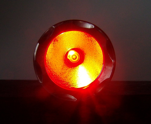

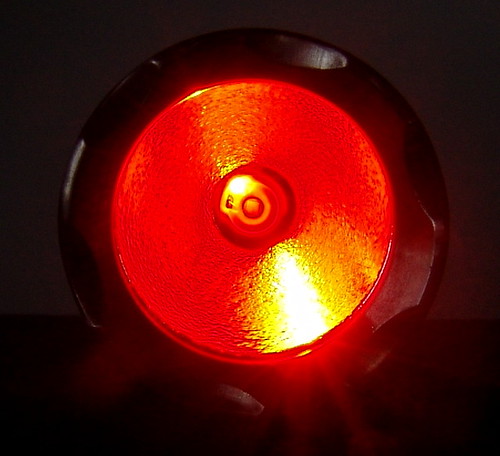

Bilder sind immer im Vergleich beider Lampen gemacht. Wenn beide abgebildet sind, ist die 70 TR immer links. Bei Einzelbildern ist die 100 TW immer das erste Bild einer Zweierreihe.
Von der Einstellungen her hab ich versucht eine Auswahl zu treffen, dass man auf den Bildern auch was sieht und einen Vergleich zwischen den beiden Lampen herstellen kann.
Die 70 TR hat aber eindeutig ein weisseres Licht.
Olaf

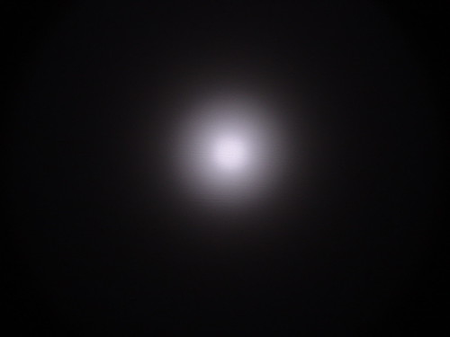

und jetzt nochmals aus ca. 20 cm gegen die weisse Wand:
jetzt die Zweierreihe mit der 100er zuerst

Die 70TR scheint einen deutlich besseren Spot zu haben un heller zu sein, oder?

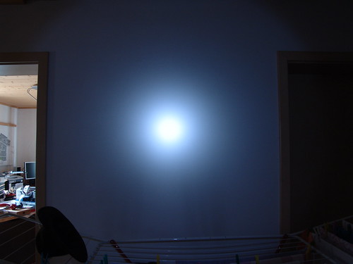

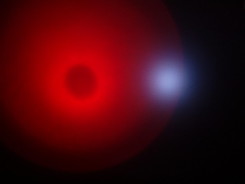

Hier kommen jetzt nochmals einige Vergleichsbilder mit
Nautilus low und high
Fenix P1D CE low - medium - high
HDS 60 GT Stufe ? medium - high
Spy005 Stufe 3 medium - Stufe 6 high
2 Meter bis zur Wand.
Alle Bilder mit der gleichen Einstellung
ISO 64
Blende 6,3
1/6tel
9 mm Brennweite
Nauitlus low - Twisty medium
Nautilus high - Twisty medium
Nautilus high - Twisty high
P1D CE low - Twisty medium
P1D CE medium - Twisty medium
P1D CE medium - Twisty high
P1D CE high - Twisty high
HDS 60 GT ? medium - Twisty medium
HDS 60 GT high - Twisty high
Spy005 stage 3 medium - Twisty medium
Spy005 stage 6 high - Twisty high
