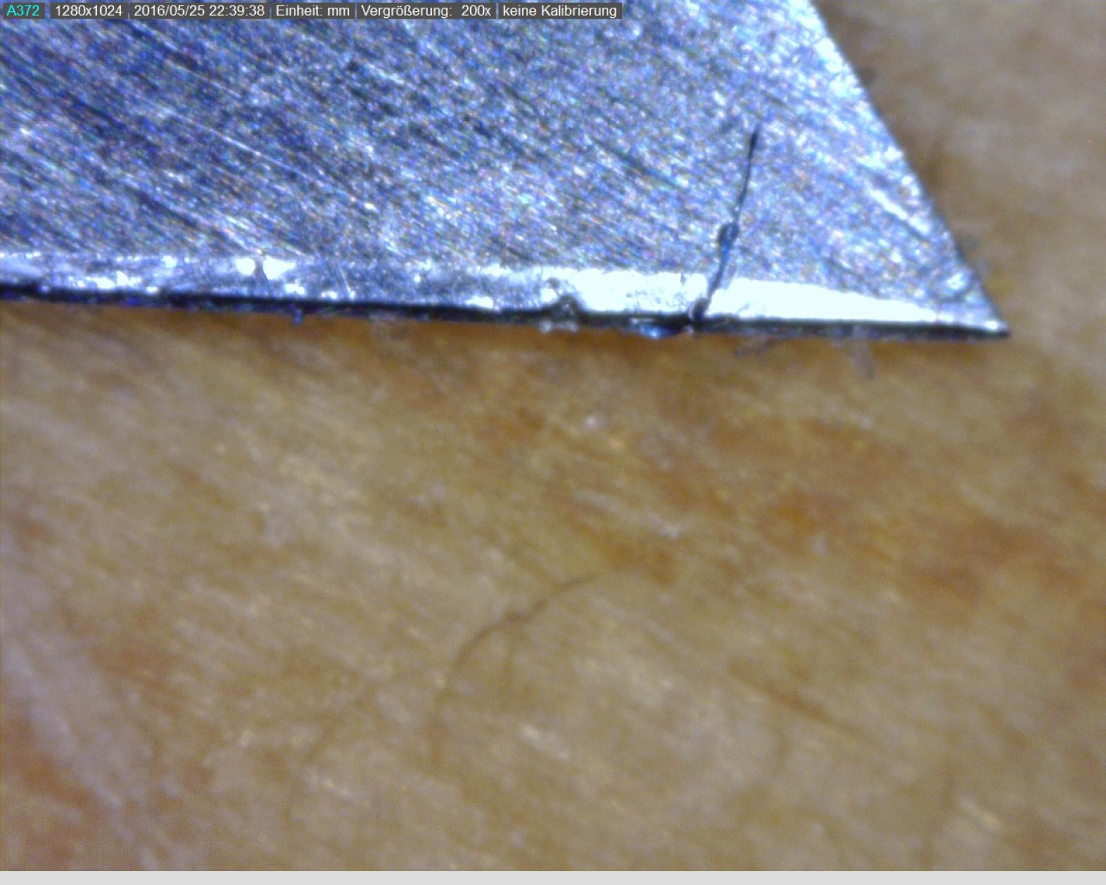

Der Riss ist während der Benützung entstanden, die Schneide hatte ich mir nach erhalt mit Microscop angeschaut, und da war nix zu sehen. Da ich aber das Messer ja teils in der Gastro einfach nachgeschärft habe hat sich wohl ein von vornherein vorhandener Riss weiter ausgedehnt. Denn Riss hat Dimm auch nicht vollständig beseitigt, ich habe aber mittlerweile das Kato ausgedünnt und die entsprechende Stelle großzügig weggenommen.

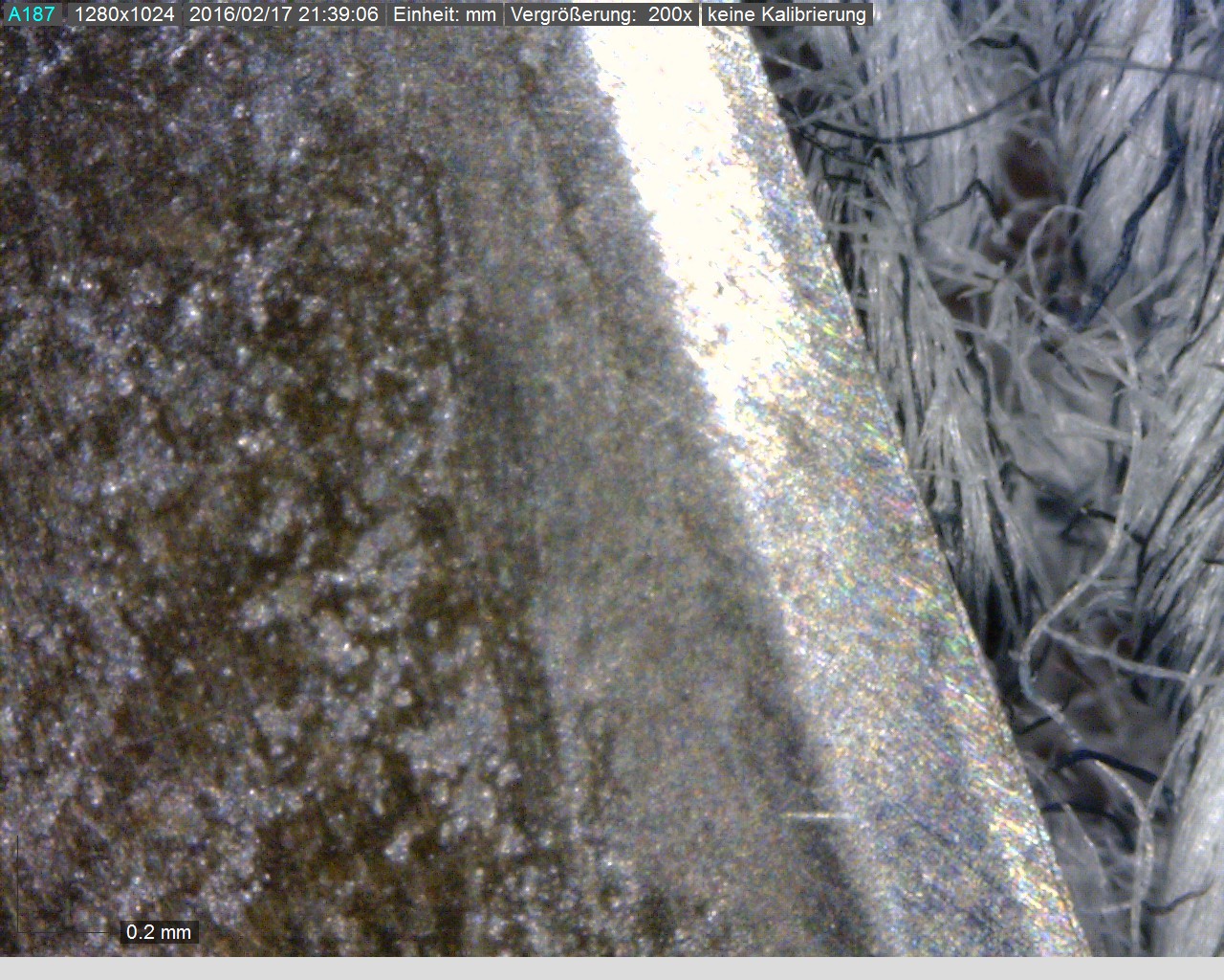

Typisch Anfänger (Profis aber auch nicht selten). Die ganze Schneide ist so... gefinisht, nur die Schneidenspitze nicht erreicht. Also die ganze Finisharbeit umsonst.
Ah so, Bild 2- die Schneide spaltet Haare, nicht gut aber dennoch.
