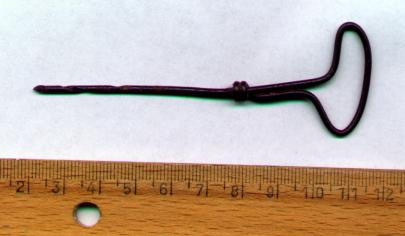

Das Innenmaterial ist normalerweise weicher Kalk. Nimm einfach einen Frittbohrer. Dauert zwar etwas, funzt abre wunderbar.
... ist nicht soo ganz einfach, eine sichere Methode für so ein seltenes, empfindliches Material zu nennen, am Besten erst einige Methoden "sammeln" oder austüfteln - vielleicht ist Floppis Vorschlag die sicherste Sache.
Was ist ein Frittbohrer :confused:
Holzbohrer, der mit Brustleier benutzt wird, oder das Teil aus gebogenem Draht mit grober Spirale ?
Nur von Hand macht man wohl am Wenigsten kaputt.

Original geschrieben von luftauge
Was ist ein Frittbohrer :confused: [...] das Teil aus gebogenem Draht mit grober Spirale ?
Jupp. Hier ein Bild von 'nem Frittbohrer (ein uralter, schlecht gescannter):
Was man auf dem Bild nicht sieht: Im vorderen Teil ist ein spitz zulaufendes Gewinde. Das Gewinde geht über in eine Spanabführung. Ich hab hier auch noch so'n Teil in größer (war beim Scannen gerad nicht zur Hand) da. Das Teil hat dann 'n Durchmesser von ca. 4 mm.
Der Donnerkeil hat sich beim Bohren leider zerlegt - also zurück zum Plastik (seufz)....
