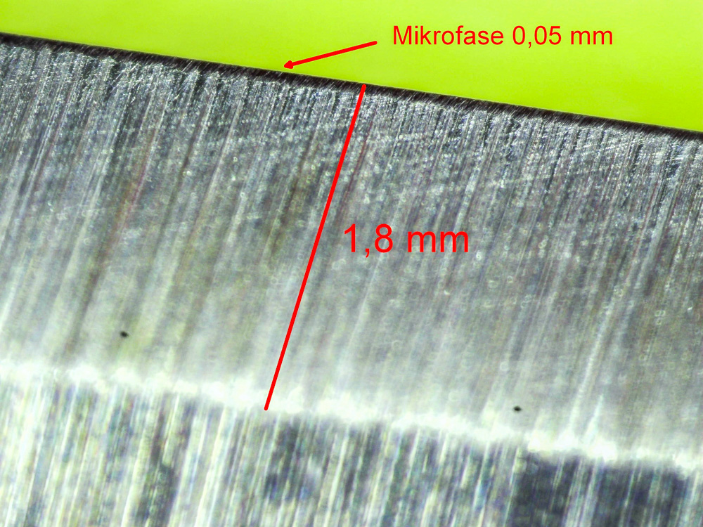

Die Messer mit der V-Fase stroppe ich ebenfalls und erhalte selbstverständlich einen etwas größeren Schneidenwinkel als Werksanschliff. Ich hatte dazu geschrieben:
Daß heißt - diese Klingen - die Para Militaries beispielsweise oder mein Spyderco Province haben und behalten ihren Werksanschliff und erhalten durch leichtes Stroppen eine Mikrofase, die den Schneidenwinkel etwas erhöht, was sich aber im Einsatz nicht bemerkbar macht, da der Bereich sehr klein ist, wie dieses Bild vom gestroppten Spyderco Province zeigt:
1,8 mm Fase mit Winkel ab Werk (gemessen mit einem Goniometer) 34 Grad und 0,05 mm Mikrofase ...
