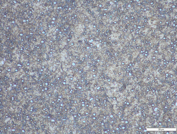

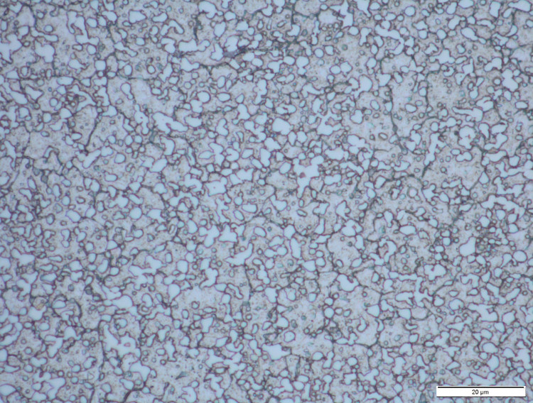

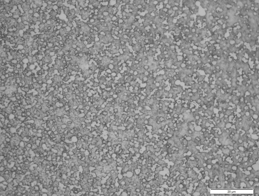

Die Stähle bilden während des Fertigungsprozesses im Rahmen der Wärmebehandlung harte Karbide, die für das Stehvermögen sorgen. Wie bei einer Tafel Vollmilch Nuß. In die Stahlmatrix (Schokolade) sind harte Karbide eingebettet (Nüsse).
Beim Schneiden nutzt die Stahlmatrix sich relativ schnell ab (wie beim Teppichmesser), die Karbide aber stehen an der Schneidenspitze und übernehmen noch für lange Zeit die Arbeit.
Beim M390 sind es im wesentlichen Chromkarbide, beim S90V die härteren Vanadiumkarbide. Allerdings sind beim M390 die Chromkarbide mit Vanadium angereichert, was sie ebenfalls gut schnitthaltig macht.
CPM S90V: C: 2,30 Cr: 14,00 Mn: 0,50 Si: 0,50 Mo: 1,00 V: 8,75-9,00 W: 0,40
Böhler M390 Microclean: C: 1,90 Cr: 20,00 Mn: 0,30 Si: 0,70 Mo: 1,00 V: 4,00 W: 0,60
Vanadis 4E: C: 1,40 Cr: 4,70 Mo: 3,50 Mn: 0,40 Si: 0,40 V: 3,70
Der Karbidgehalt von M390 und S90V ist gleich - M390 hat 22 % Karbidanteil, S90V 21 %. Vanadis 4E hat 8 % Carbide und ist folglich am wenigsten schnitthaltig.
Und so sieht das mikroskopisch aus. Von oben nach unten M390, S90V und Vanadis 4E (Die weißen Klunker sind die Karbide):
Im Ergebnis schneidet der S90V am längsten, bis er nachgeschärft werden muß.
