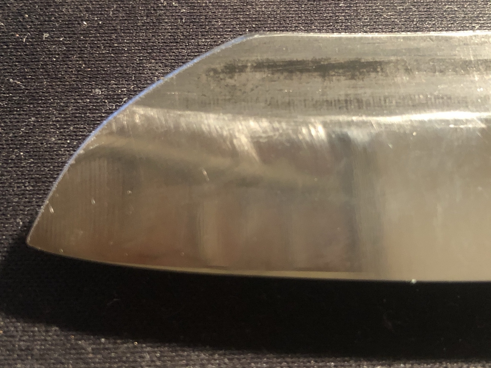

Das TerĂ€vĂ€ Skrama 80 ist heute angekommen. Erste Schnitttests sind sehr vielversprechend! Geht durch Papier und Karton wie Butter. Ich melde mich nochmal, wenn ich Langzeiterfahrung mit der Schnitthaltigkeit habe. Klinge ist auf null geschliffen und der Griff liegt extrem angenehm in der Hand. Der erste Eindruck ist auf jeden Fall ĂŒberragend!

Da bin ich mal gespannt! Über die Skramas gibt es hier im Forum viel Lesestoff! Falls das fĂŒr dich noch von Interesse ist..
