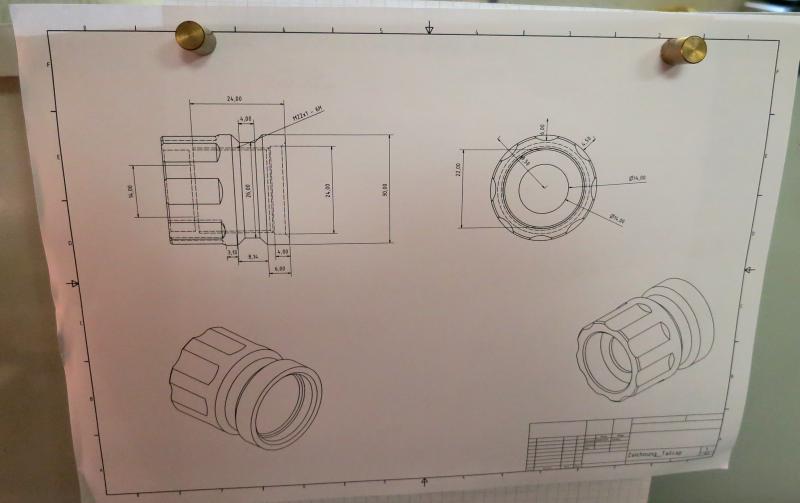

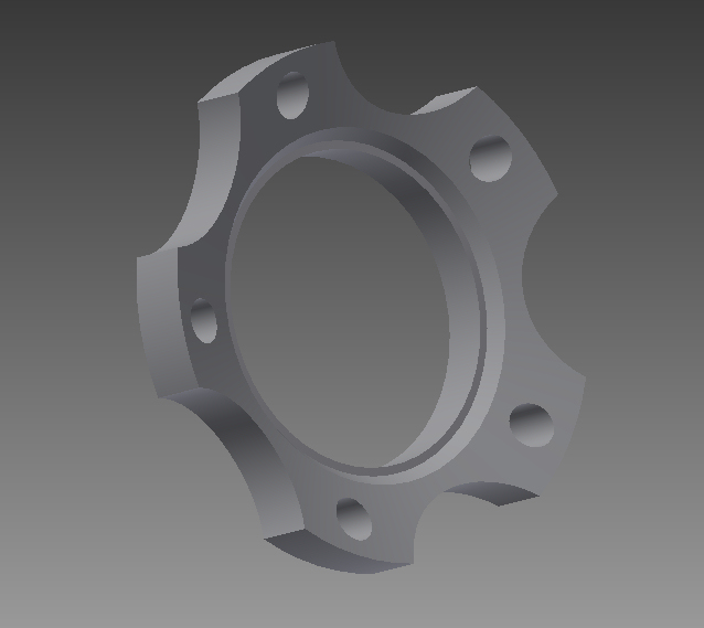

Das ist der Plan
attachment.php

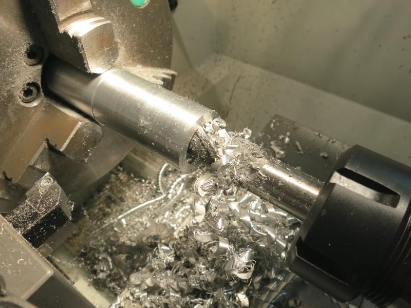

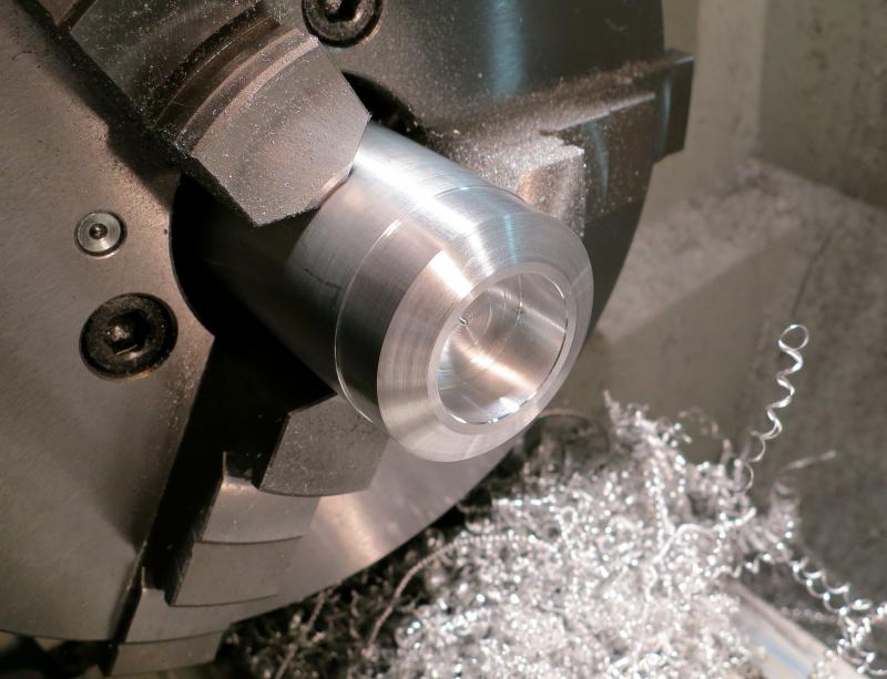

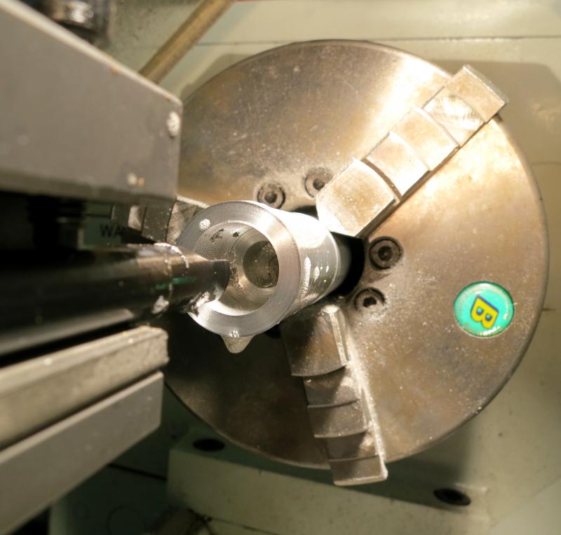

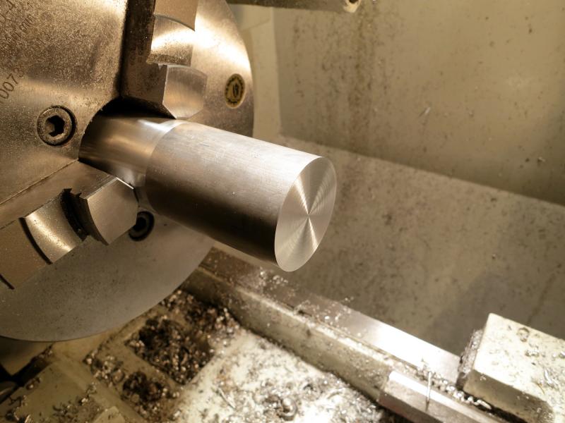

Rohmaterial ablängen und überdrehen
attachment.php
Zentriert, gebohrt und danach mit einem 20mm Fräser grob vorgearbeitet
attachment.php
attachment.php

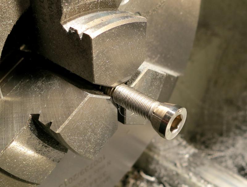

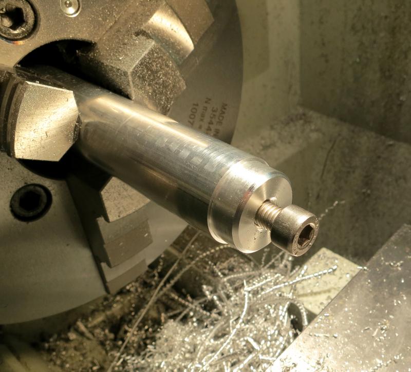

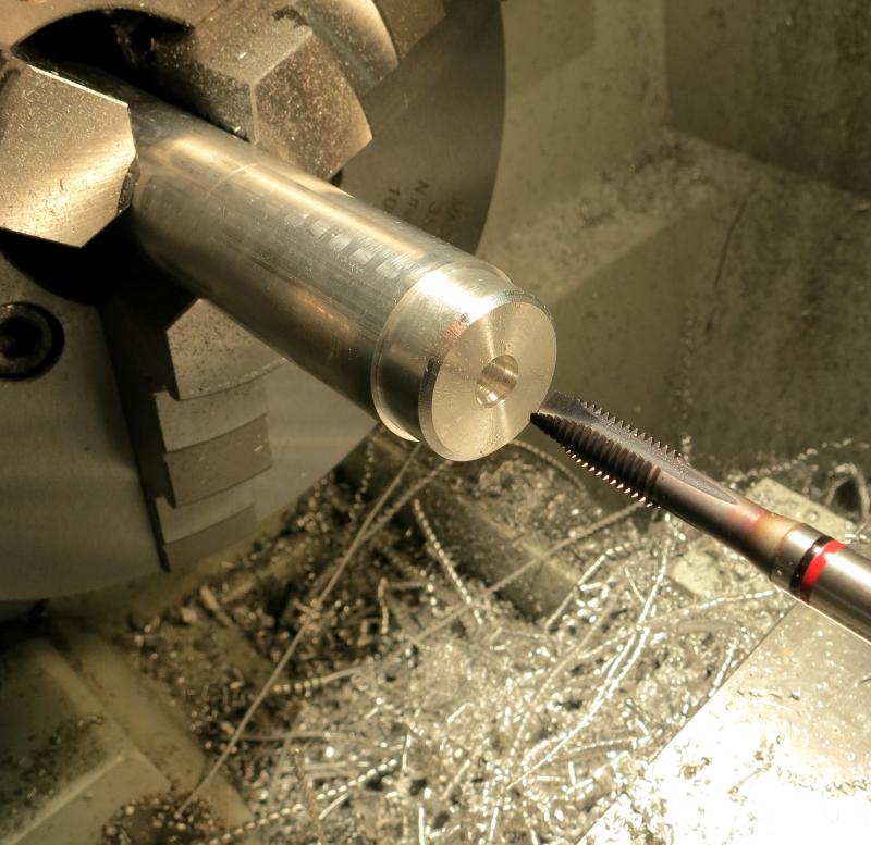

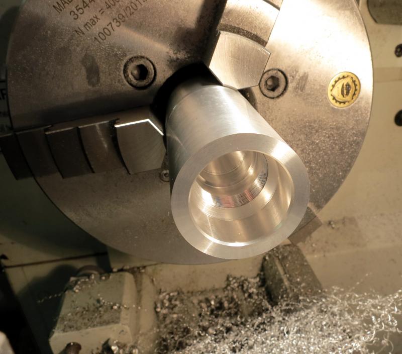

Als nächstes folgt das Gewinde
attachment.php

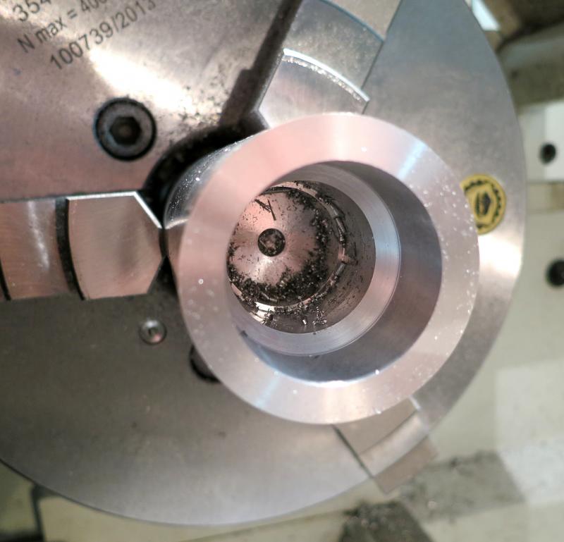

Nachdem das Innenleben soweit fertig ist...
attachment.php
...geht's mit der Außenbearbeitung weiter

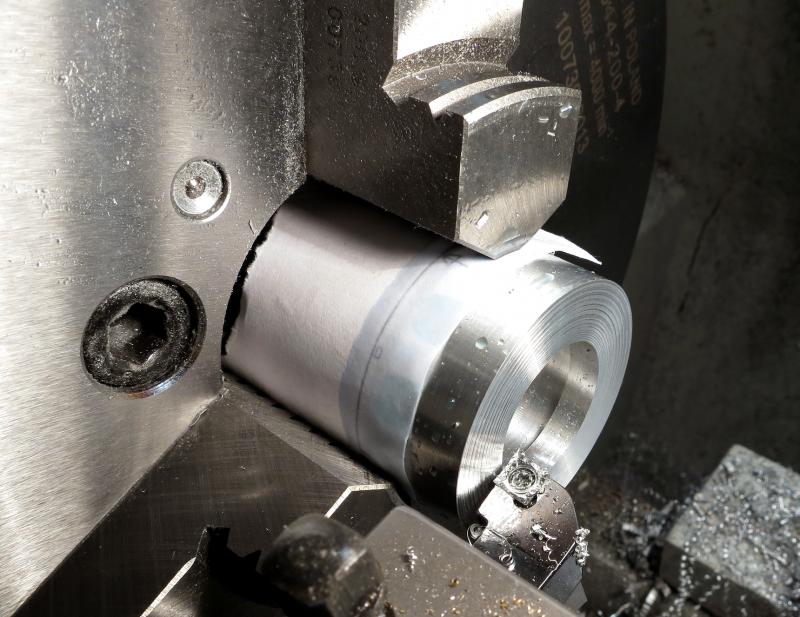

Der Rohling wird nun abgestochen und umgedreht
attachment.php

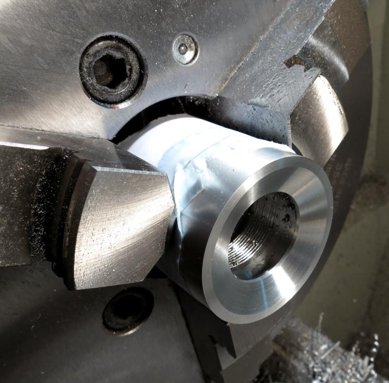

Eine Lage Klebeband schützt die empfindliche Alu-Oberfläche. Jetzt noch eben die Rückseite fertig bearbeiten. Ausdrehen und Kanten anfasen
attachment.php

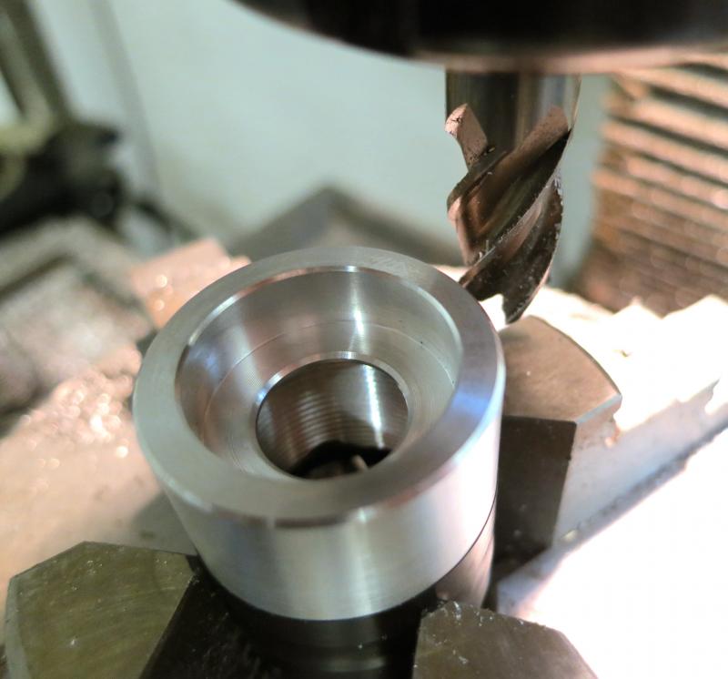

Auf der Drehmaschine sind wir soweit fertig, jetzt wird gefräst
attachment.php

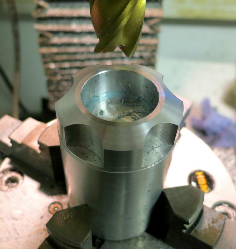

Mit einem 12mm Fräser wird die Außenkontur weiter bearbeitet

hast du die Oberfläche des fertigen Teils komplett so gelassen wie nach dem drehen und fräsen oder noch irgendein finishing betrieben?
yaammoo
Hi yaammoo ,
die Oberfläche ist nur gedreht / gefräst, nicht weiter bearbeitet.
Ich verwende für den letzten Arbeitsgang spezielle Alu - Wendeschneidplatten... das gibt tolle Oberflächen.
Wichtig ist aber auch die Wahl des richtigen Aluminiums. Es gibt Legierungen da bildet sich innerhalb kürzester Zeit eine Aufbauschneide und versaut dir die Oberfläche.

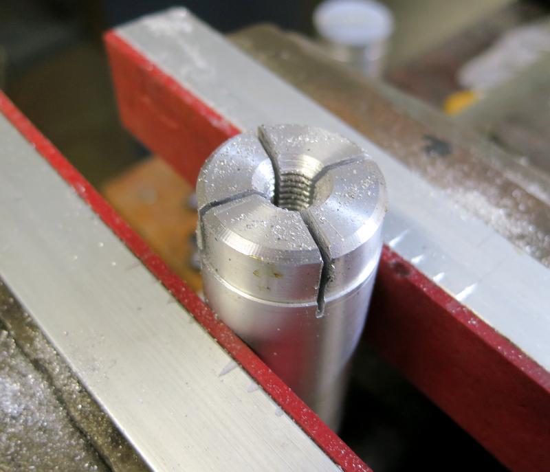

Kleine Vorschau... so geht's weiter.
attachment.php
attachment.php
Driver

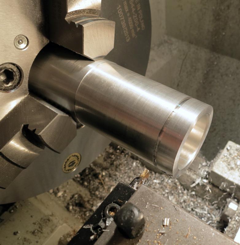

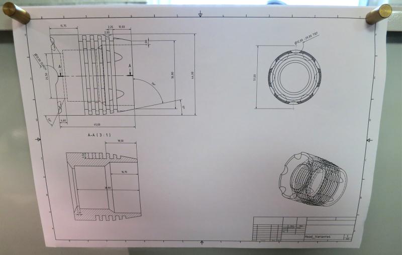

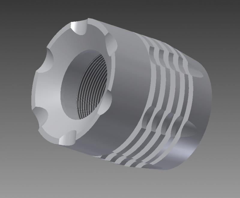

Nach einer stressigen Woche habe ich es dann doch noch geschafft etwas in der Werkstatt zu entspannen:
Gut wenn man einen Plan hat...
attachment.php

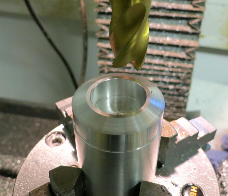

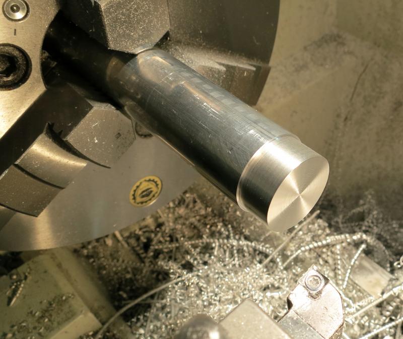

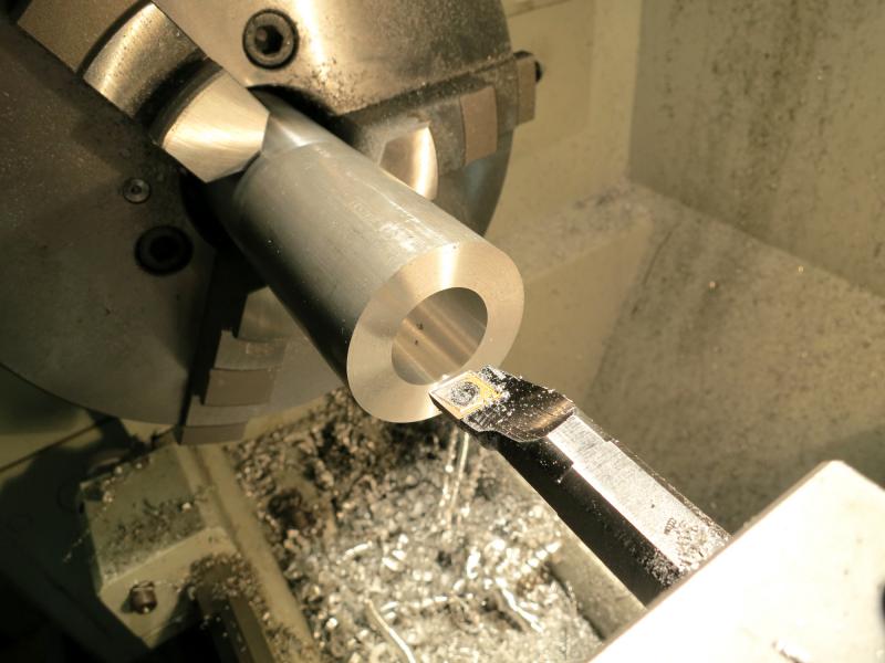

Es beginnt wie immer: Material auf der Bandsäge ablängen, die Enden plandrehen und Außendurchmesser überdrehen. Dann geht's los.
attachment.php
Zentrieren, vorbohren (der Fräser hat zwar einen Zentrumschnitt, geht aber leichter wenn man etwas vorbohrt)
attachment.php
Mit dem großen Innenausdrehmeißel mal kräftig ausräumen...

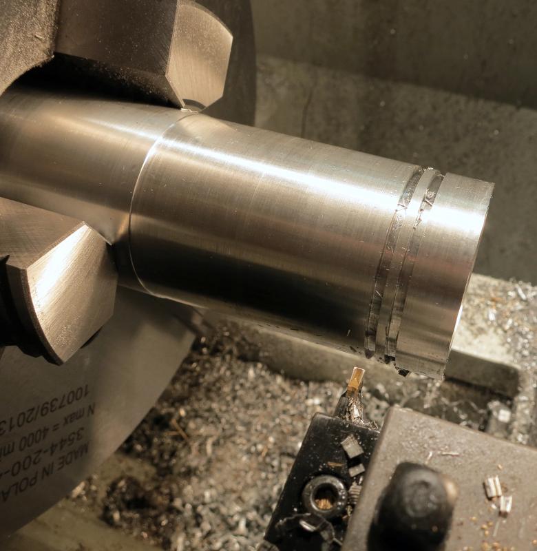

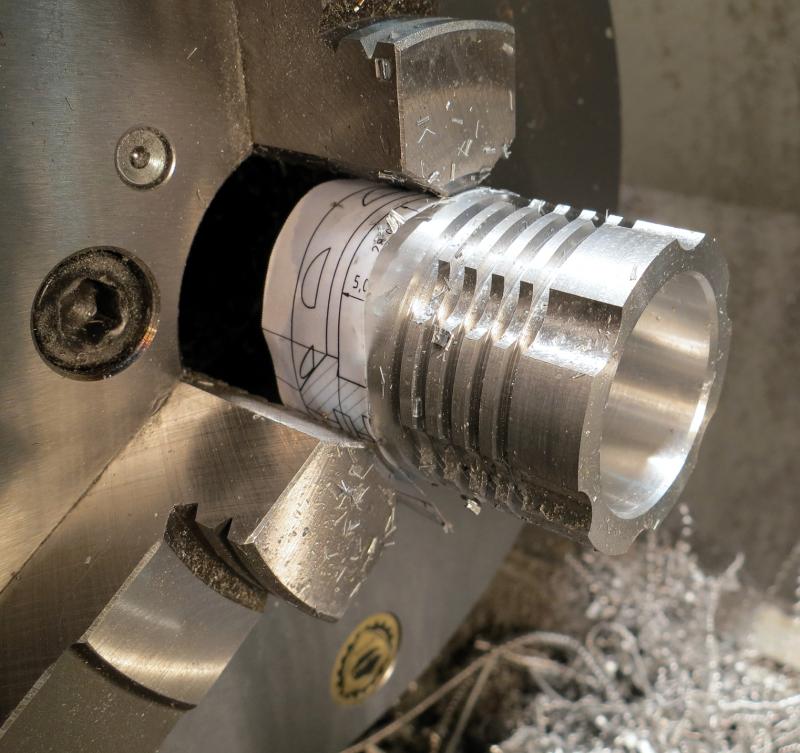

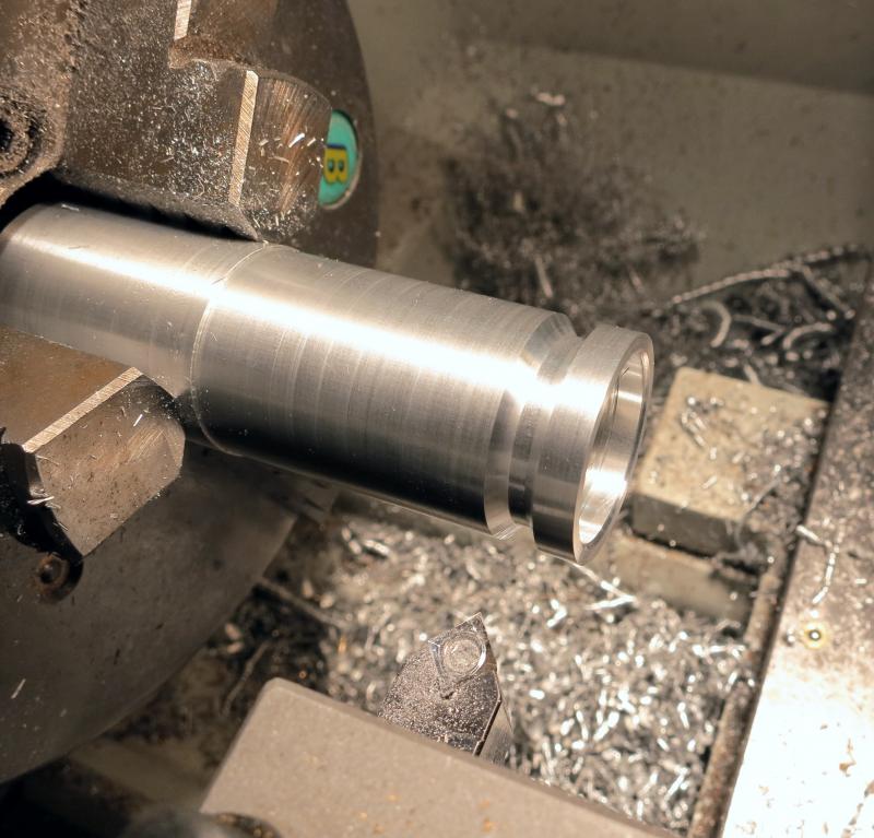

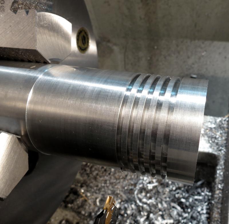

Jetzt kommt die Außenkontur dran. Die "Kühlrippen" werden mit dem Einstechstahl angebracht
attachment.php
attachment.php
attachment.php

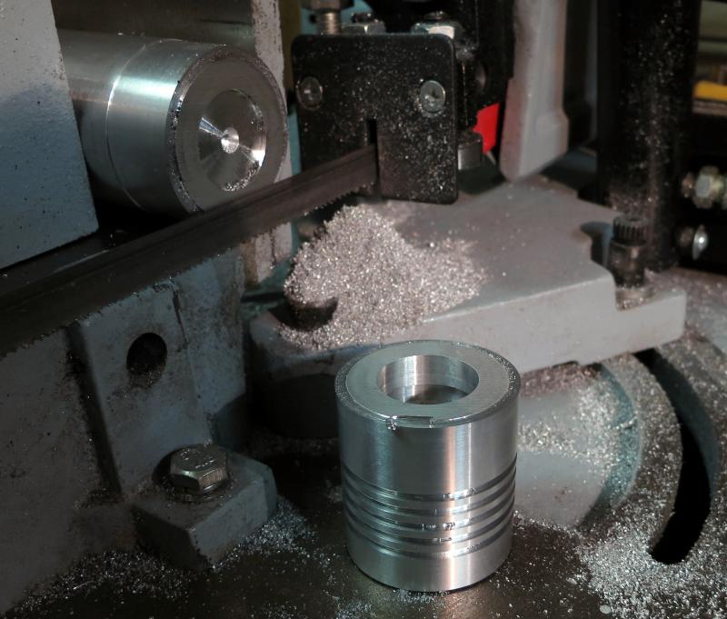

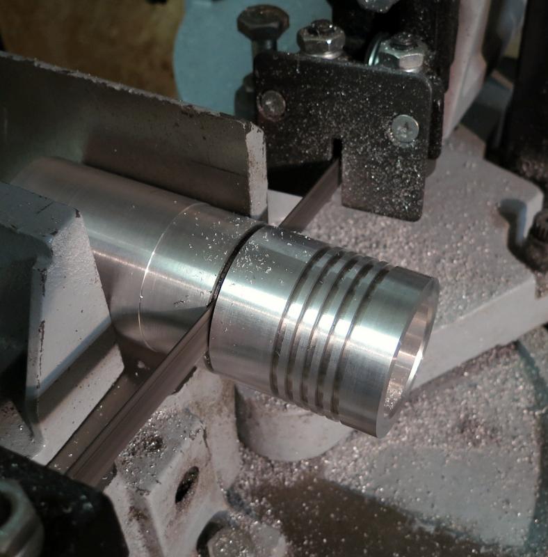

Danach wird das Rohteil abgetrennt damit die andere Seite bearbeitet werden kann. Die Bandsäge erledigt das schnell, sauber und materialschonend. Da kann man in der Zwischenzeit in Ruhe einen Kaffee trinken
attachment.php
attachment.php

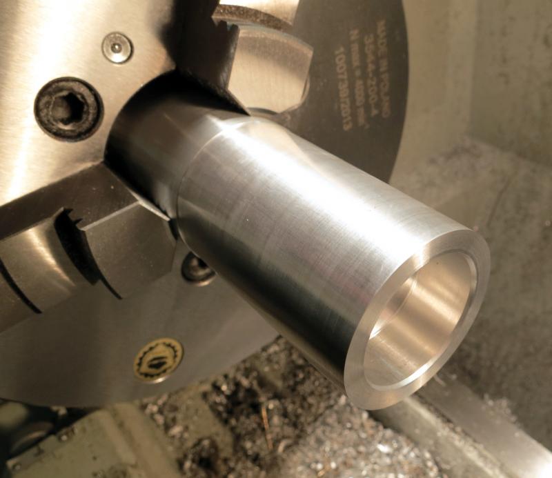

Zum Schutz der bearbeiteten Oberfläche genügt ein Streifen Papier damit das Spannfutter keine Abdrücke hinterlässt. Ist nur etwas aufgeweicht vom Kühlschmiermittel
attachment.php
Der Konus wurde sehr flach gehalten. In Verbindung mit einer weit vorne sitzenden LED ergibt sich ein sehr großer Abstrahlwinkel

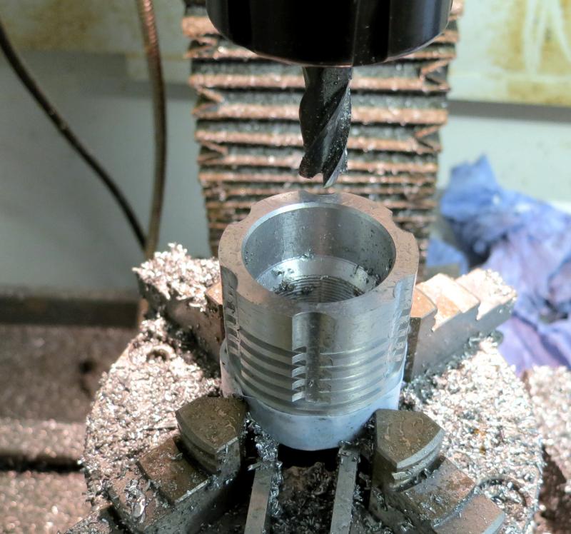

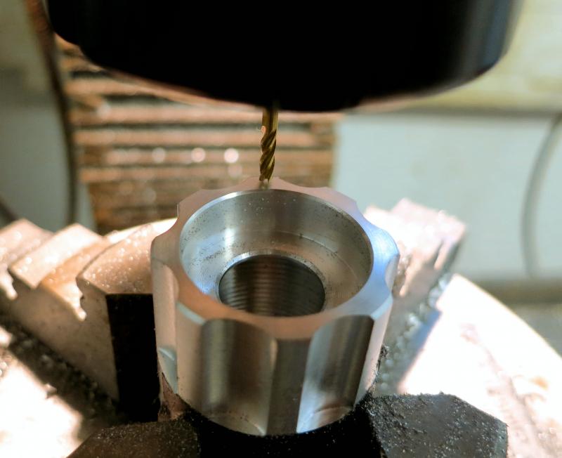

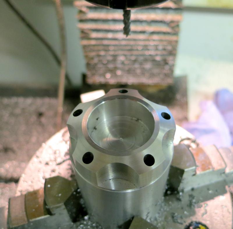

Soweit so gut... weiter zur Fräsmaschine

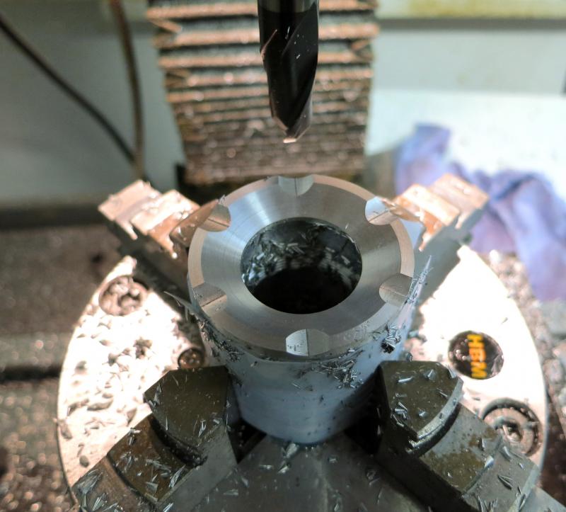

Hier wird zuerst die Vorderseite bearbeitet...
attachment.php

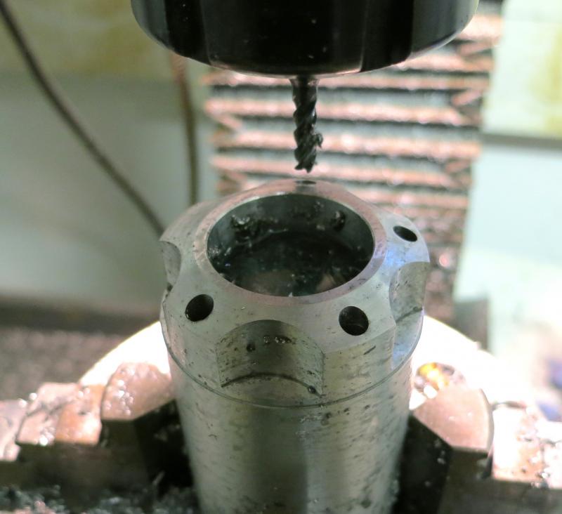

...danach umgespannt und die Nuten am hinteren Kopfende angebracht. Das Auge isst ja bekanntlich mit
attachment.php
Irgendwie hatte ich mich beim einstechen der Rillen vertan. Beim Fräsen habe ich dann festgestellt, dass diese am tiefsten Punkt komplett weggefräst waren. Also nochmal schnell zurück zur Drehmaschine, alles ausgerichtet, eingemessen und die Rillen nochmal nachgearbeitet. Jetzt passts!
[A
attachment.php

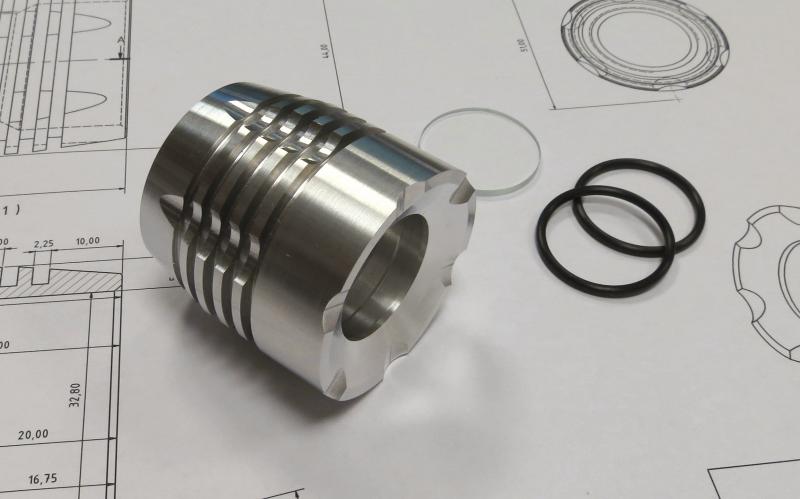

Zum Schluss einfach noch das Ende konisch überdrehen und leicht anfasen... fertig ist der Kopf!
attachment.php
Im Hintergrund liegen schon UCL Linse und O-Ringe bereit für den Einbau
Ein erster kurzer Probelauf ergab (mit montiertem Kopf, den zwei 2mm O-Ringen und der 2mm dicken UCL-Linse) einen Abstrahlwinkel von fast 120°. Das ist ok, damit bin ich zufrieden.
Die LED selbst wird vom Hersteller mit 125° angegeben.

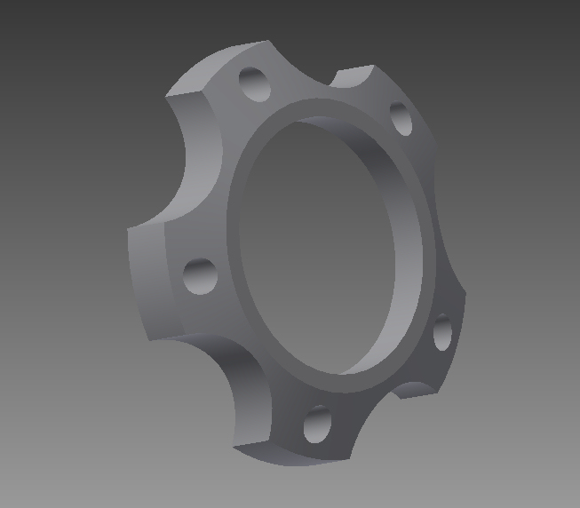

So geht's weiter...

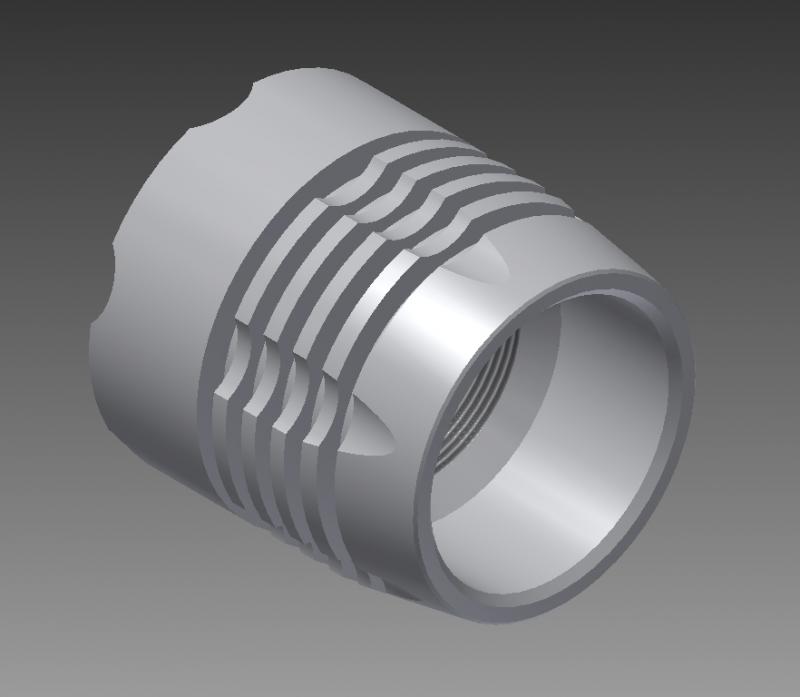

Da ich die Lampe mittlerweile fast fertig konstruiert habe, benötigt diese unbedingt einen "taktischen Ring". Weniger aus haptischen Gründen, viel mehr als "optisches Gegengewicht" zum Lampenkopf.
attachment.php
attachment.php

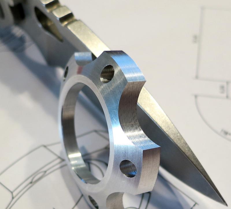

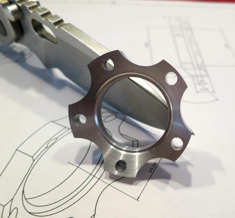

Fertigung des taktischen Rings.
Ein passendes Stück Alu vorbereiten und eine breite Fase anbringen
attachment.php
Ausbohren und ausdrehen des Innendurchmessers...
attachment.php
...aufs endgültige Maß und die Kanten etwas anfasen
attachment.php
Auf der Fräsmaschine wird jetzt die Außenseite bearbeitet
attachment.php
attachment.php
attachment.php
Ein paar Bohrungen an denen man später z.B. einen Lanyard befestigen kann
attachment.php
Fertig gefräst. Zurück zur Drehmaschine...
attachment.php

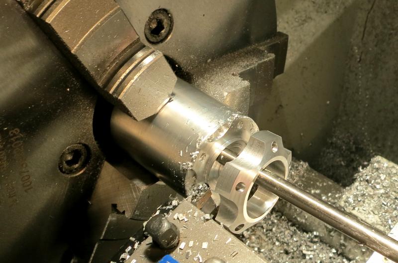

... zum Abstechen
attachment.php
Jetzt ist der Ring bis auf eine Seite fertig bearbeitet. Um ihn allerdings wieder vernünftig spannen zu können bedarf es eines kleinen Hilfsmittels.
Also wurde eben schnell eine improvisierte Aufspannvorrichtung gefertigt. Ich denke die Bilder sind soweit selbsterklärend.
attachment.php
attachment.php
attachment.php
attachment.php
attachment.php
attachment.php
attachment.php
Mit etwas tricksen hätte man sich die Fertigung der Halterung bestimmt sparen können. Die Teilung des Rings liegt aber bei 72° und der Abstand der Spannbacken der Drehmaschine bei 120°, da gehts sehr knapp her. In der Vergangenheit habe ich mir bei solch wild gespannten Teilen schon öfters fast fertige Teile ruiniert. Deshalb... in der Ruhe liegt die Kraft ;)
Jetzt kann der Ring fertig bearbeitet werden.
attachment.php
...und das Ergebnis
attachment.php
attachment.php
attachment.php
