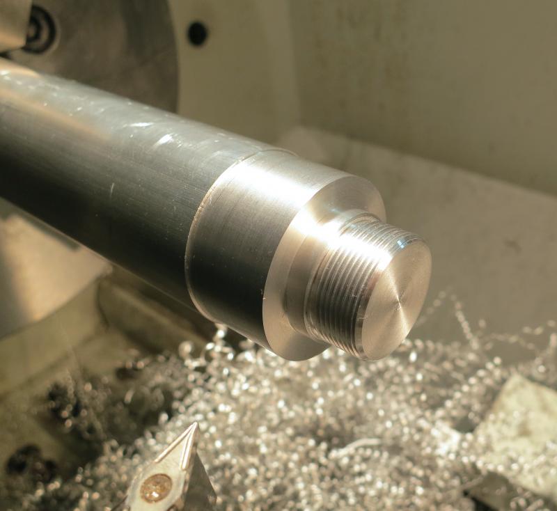

Wie immer am Anfang.. das Rohmaterial überdrehen und auf Maß bringen
attachment.php
attachment.php
Danach wird das Gewinde für die Tailcap geschnitten
attachment.php
attachment.php

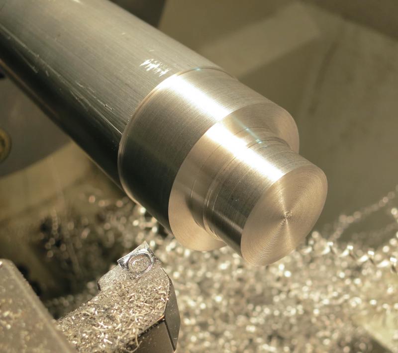

Außendurchmesser überdrehen...
attachment.php

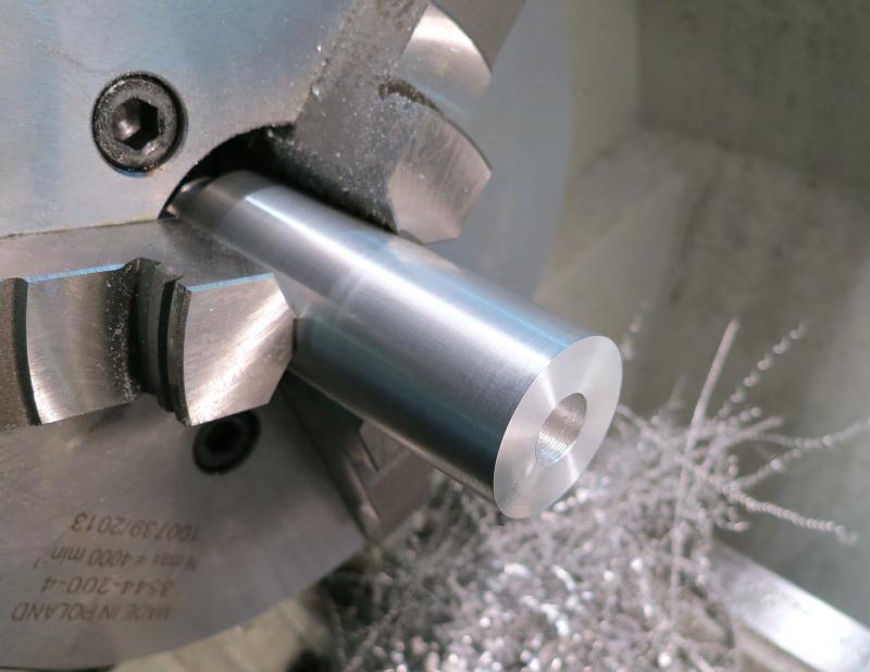

... und dann geht es mit der Innenbearbeitung weiter. Zuerst ausbohren...
attachment.php
...dann auf Maß drehen
attachment.php

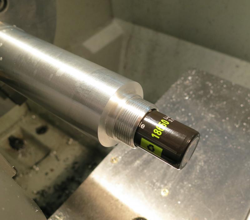

Das Batterierohr wurde nach dem größten 18650 ausgelegt den ich finden konnte. Dieser war fast 70mm lang und hat einen Durchmesser von 18,6mm
attachment.php

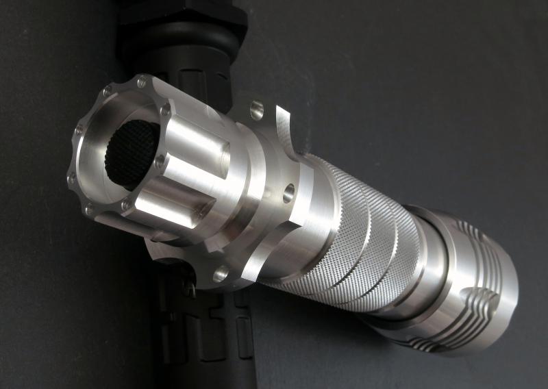

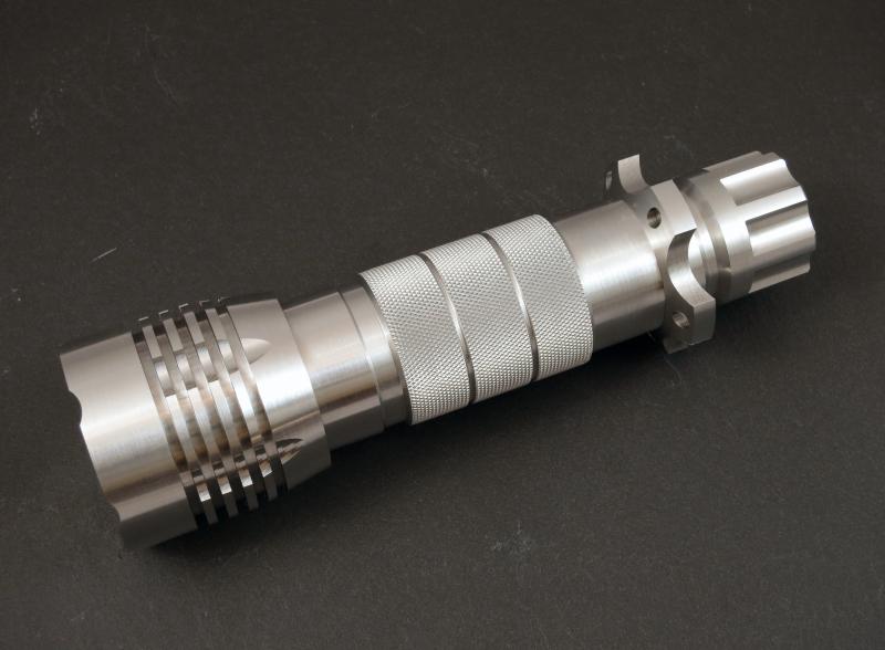

Dann wollen wir das mal zum Abschluss bringen!
Mittlerweile haben wir ja alle benötigten Bauteile beisammen:
attachment.php
... und fertig zusammengebaut
attachment.php
attachment.php
attachment.php
...achja, sie leuchtet auch ;)
attachment.php
Soweit so gut. Ich werde wohl noch drei O-Ringe anbringen um die Lampe abzudichten.
Danach wird sie dann beweisen müssen, ob sie dem rauen Alltag stand halten kann... in der Vitrine hinter Glas :D
Das war einfach zu viel Arbeit und jetzt ist sie mir zu schade zum benutzen. Tja, da muss ich dann wohl noch eine bauen!
Danke für Euer Interesse, die vielen netten Kommentare und die konstruktive Kritik!

Meinst du nicht, die Wandstärke des Batterierohres ist etwas dünn geraten:D

Warum eloxierst Du das Teil nicht? Dann müsste sie nicht in der Vitrine anlaufen.
(Vielleicht würdest Du sie dann auch benutzen - was dich keinesfalls daran hindern soll,
noch mehr zu bauen und hier zu posten!
Herzlichen Dank für die tolle Doku,
Jost
Danke Euch... ja, das Teil ist echt filigran geworden :)
Eloxieren kam mir auch schon in den Sinn. Jedoch habe ich mich am Anfang für AlMgPb entschieden, was sich hervorragend bearbeiten lässt. Leider führt der Blei-Anteil beim Eloxieren zu Schlieren und dunklen Flecken. Da wäre dann AlMgSi0,5 die bessere Wahl gewesen, was sich aber bescheiden bearbeiten lässt.
