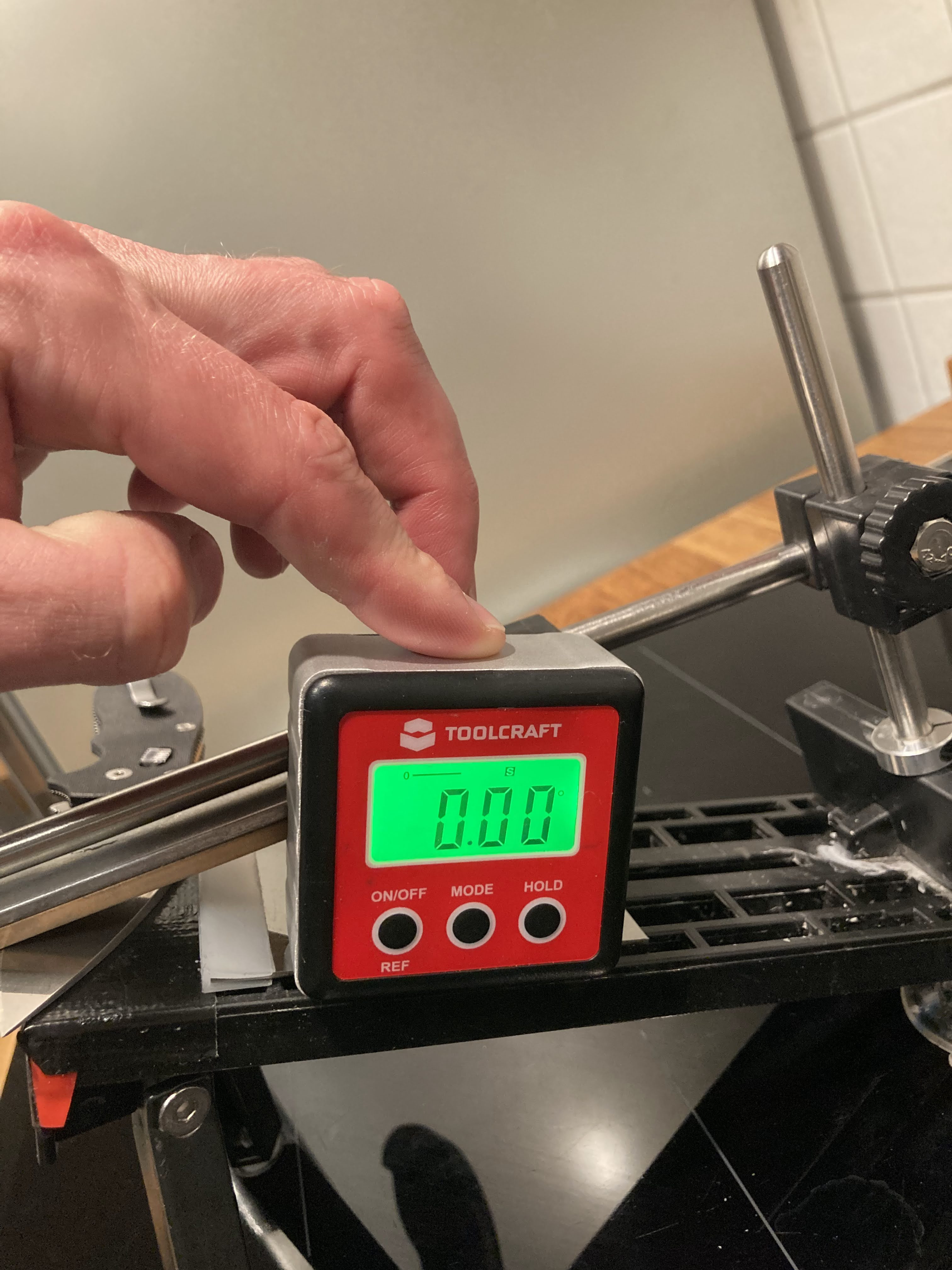

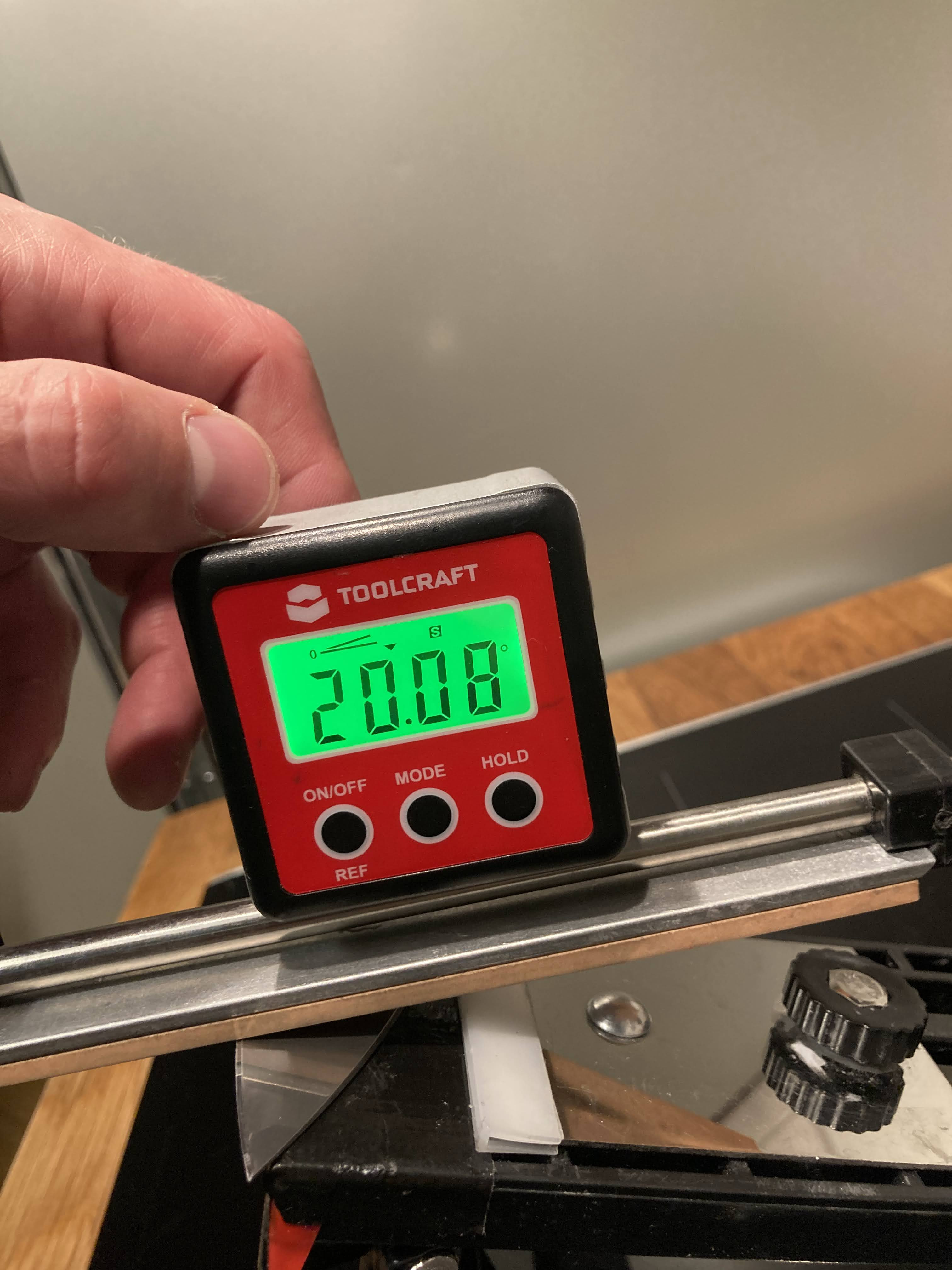

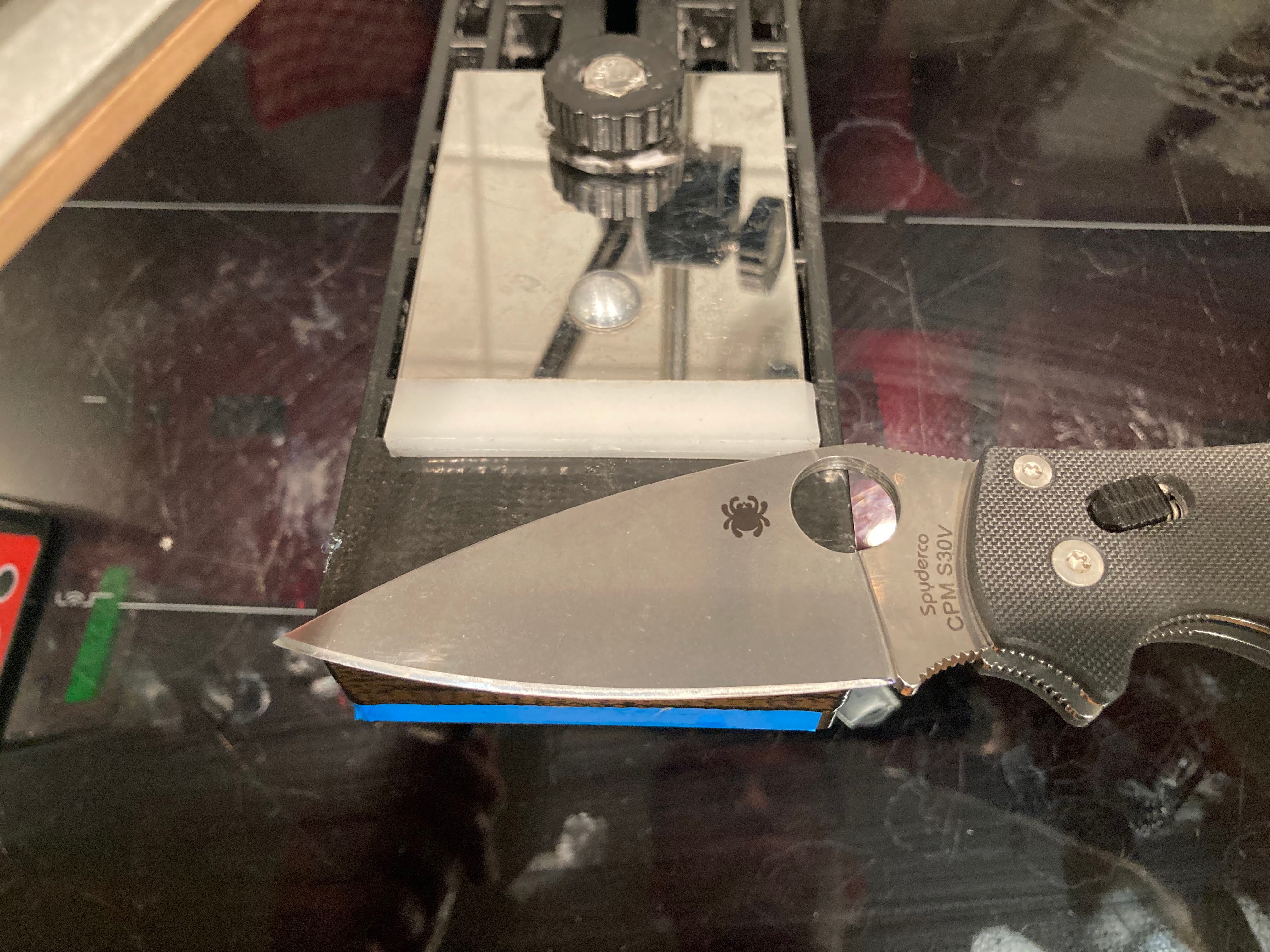

In meinem Fall ist das Schleifen des Manix mit dem EP ziemlich in die Hose gegangen. Ich wollte einen kleine Ausbruch ca. 1cm vor der Klingenspitze reparieren und dabei auch gleich die Fase schön polieren. Schön mit Eddingmethode und 2k Shapton ans Werk gegangen. Leider scheinen die Winkel auf beiden Seiten unterschiedlich zu sein. Auf einer Seite treffe ich mit 19,3Grad die Fase, auf der anderen Seite sind 18 Grad noch zu steil. Kann das sein, dass die so unterschiedlich sind? Die Fasen schauen eigtl recht gleich aus.
Wie misst Du den die Winkel? Legst Du beide Seiten ersten gleich zweitens Wackelfrei auf? Wie kalibrierst Du die 20 Grad Einstellung?
grüsse, pebe
Ich kalibriere meinen Winkelmesser rechts auf dem Metallteil des EP Apex Klons, mit dem man den Anschlag für den Messerrücken einstellt. Den Winkel messe ich dann bei aufgelegtem Messer mit dem Winkelmesser auf der Führungsstange. Der Schleifstein liegt an der breitesten Stelle der Klinge.
Die absoluten Werte werden so nicht richtig sein, aber sollten zumindest vergleichbar sein.
Ich muss zwischen linker und rechter Seite die Winkeleinstellung an der hinteren Metallstange ca. 2-3mm hoch- bzw runter verstellen, sodass ich die Fase treffe.
Ich versuche zudem das Messer gleichmäßig aufzulegen rechts wie links. Im Prinzip ist dann der Teil des Klinge, der nah am Griff ist sowie die Messerspitze in etwa an der Kante der Auflagefläche des EPs, das bauchige der Klinge steht ca. 2-3 mm nach Vorne über die Kante. Das Messer wird von einem starken Magneten gehalten. Ich achte darauf, dass nur der flachgeschliffene Teil der Klinge aufliegt und nicht der erhöhte Teil kurz vorm Griff. Der Messerrücken liegt nur ca. am Spyderhole am Anschlag an.
Insgesamt fällt auch auf, dass sich so das Manix im Bereich der Fehlschärfe so gut wie nicht schleifen lässt. Man kommt nicht ganz bis zum Beginn des Anschliffs.
Insgesamt ist das Schleifergebnis insbesondere auf der Seite, die den flacheren Winkel benötigt, nicht besonders gut. Der leichte Ausbruch ist auch noch nicht ganz weg. Evtl muss ich doch mal auf den gröberen 1k EP Stein gehen anstatt des Shapton 2k. Die verschiedenen Winkel nerven aber mega beim Schleifen.
Edit: vllt mache ich später mal Bilder, jetzt habe ich den EP Klon erstmal weggeräumt, stört ein bissal beim Kochen auf der Herdplatte. ;)
Ok. Um den Werkswinkel zu überprüfen, legst du das Manix jetzt auf den flachen Teil und stellst den aufliegenden Stein auf exakt 20 Grad. Dann Messer drehen, wieder auf flache Seite und checken, welcher Winkel angezeigt wird. Falls jetzt einigermaßen gleich sind eventuell die Flanken unterschiedlich.
Yup. Bei erkennbaren chips nehme ich Shapton 1K.
grüsse, pebe
Danke. Habe ich gemacht. Ziemlich genau 20 Grad auf beiden Seiten.
Gut. Dann würde ich mit zwei unterschiedlichen Winkeln arbeiten. 1k und 5k.
Sieht sonst bei deutlich über ein Grad Unterschied mies aus.
grüsse, pebe
Hmm, hilft wohl nix. Aber schon ein wenig eine Enttäuschung, dass sich die Winkel da so unterscheiden. Spricht jetzt nicht für die Qualitätskontrolle bei Spyderco, oder?
Das ist ja immer eine elendige Einstellerei bei zwei Winkeln.
Umschleifen auf gleiche Winkel müsste doch auch gehen, oder? idealerweise auf den flacheren, dann muss man nur eine Seite korrigieren.
Je flacher der Winkel desto breiter die Fase..
Dann lieber mit echten 20 oder 21 Grad beidseitig und sehen wie das wird. Gut geschliffen schneidet das wenig schlechter bei der fetten Fase.
Just my 2 cents.
grüsse, pebe
Ungewollt asymmetrische Schliffe habe ich schon bei so vielen Serienmessern erlebt. Als letztes vor ein paar Tagen bei einem Zero Tolerance 0450. Ich würde behaupten, dass 100% symmetrische Schliffe ab Werk eher die Ausnahme als die Regel darstellen.
+1
Mach‘ Dir darüber keinen großen Kopf.
Das Wichtigste ist hier die Qualität des Schliffs. Sauber bis zur Kante und mit einem guten Stein gleichmäßig geschliffenen. Je weniger Angriffsfläche durch Unsauberkeiten, je geschlossener die Oberfläche, desto leichter gleitet die Klinge und umso weniger wird durch Materialwiderstand aufgerissen - länger scharf.
Ein Shapton 1K Schliff zeigt zwar unterm Mikroskop eine rauhere Fase, die ist aber, sauber geschliffen, meist gleichmäßiger als mit einem schlechteren Stein. Mit leichten Zügen zum Schluss, ist das mit 20 Grad schon ein hochtauglicher Schliff an einem Klapper, der gut beisst.
