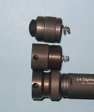

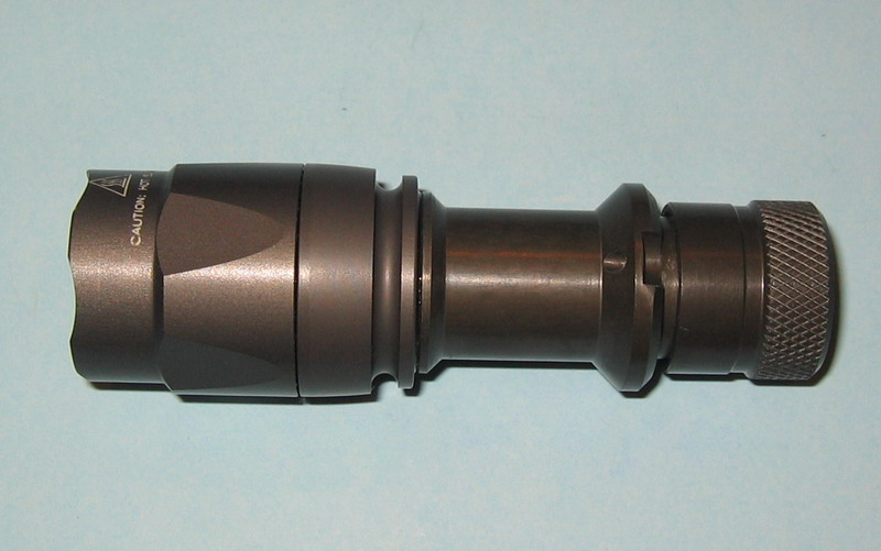

Kombi
Du kannst Dir aber auch eine L4 kaufen schraubst Dir von Aleph einen Custom schalter mit 30 Ohm Wiederstand auf und schon machst Du aus einer L4 eine L2 ;o). so einfach geht das.
Du kannst Dir aber auch einen KL1 Kopf , einen Aleph Cr2 Body und einen Aleph Flatschalter mit 60 Ohm kaufen dann hast Du so zusagen eine kleine E1l ;o) , aber die mit dem Aleph kannst Du regeln ;o).
na jetzt Blickst Du jetzt noch DURCH ;o) ?Odinsfist...........
Links - das Bild KL1 , Cr2 Body , Aleph Flatschalter
Rechts- zwei Schalter z.B für die L4 , passen aber auf die kompl. E Serie

Danke für die letzten beiden Beiträge zur "SurFire-internen-Kompatibilität" ...... Das hat ein bischen Licht ins Dunkel gebracht.
Was ist denn der Unterschied zwischen KL1 und KL4 ?
Würde man einen KL4 an eine E1L schrauben, macht's dann erheblich mehr Licht, obwohl sich nix an der Stomquelle ändert ? Die ist dann nur eben schneller empty ?
