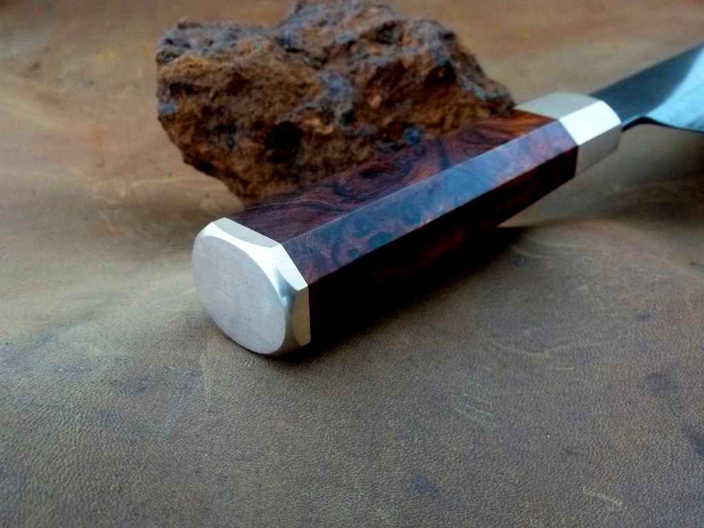

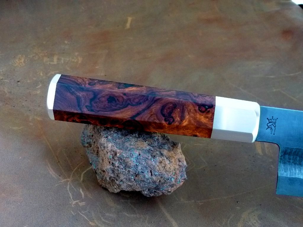

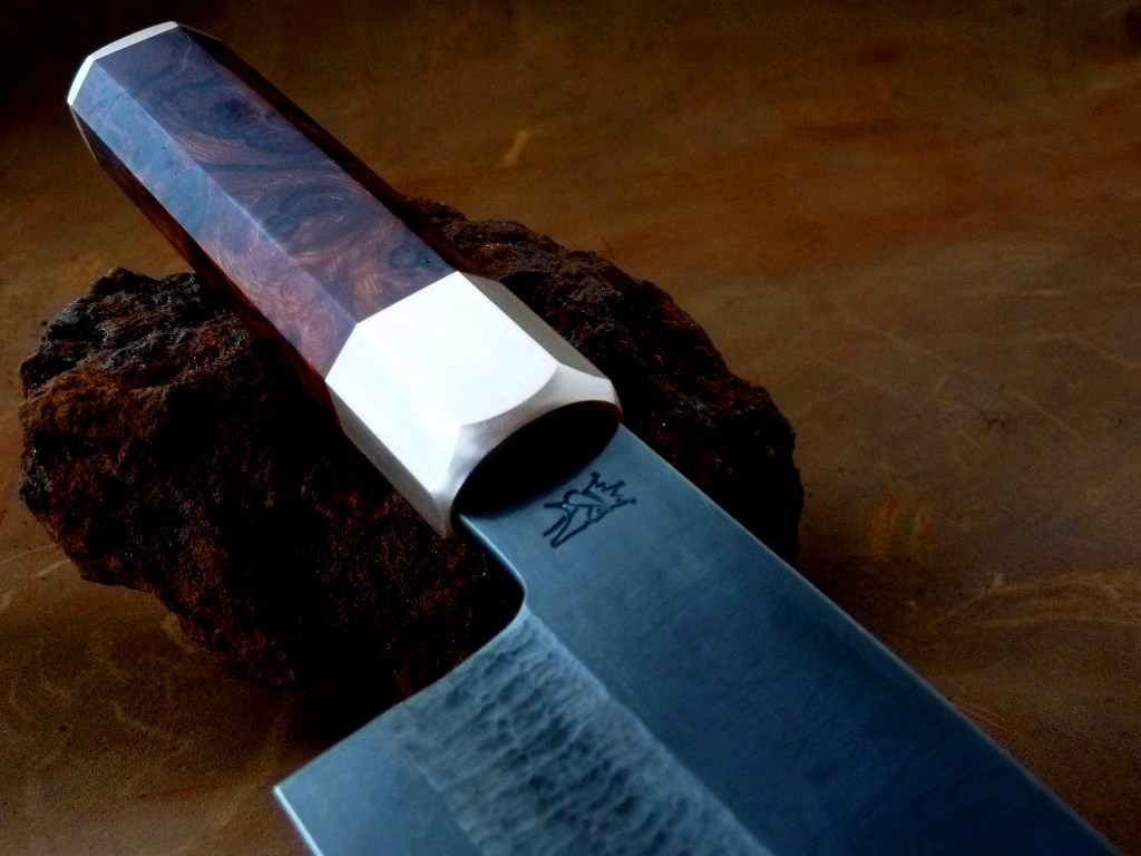

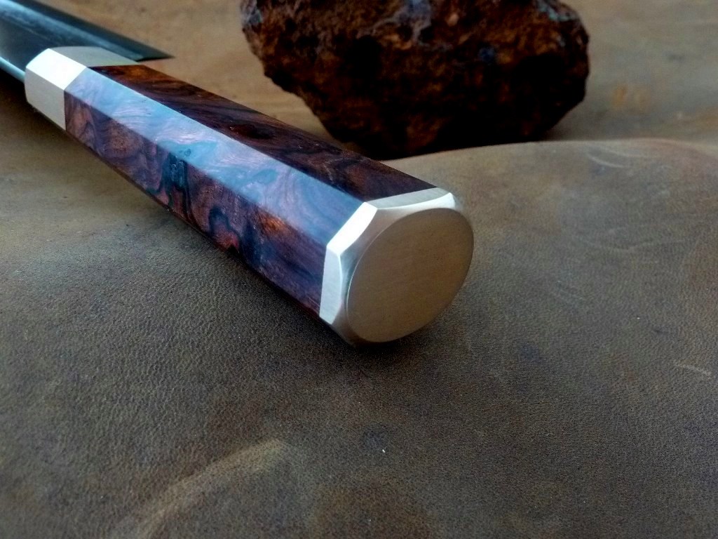

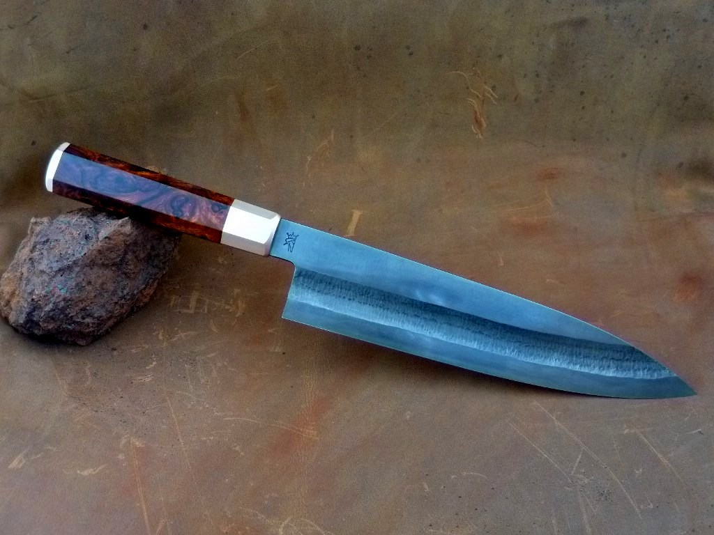

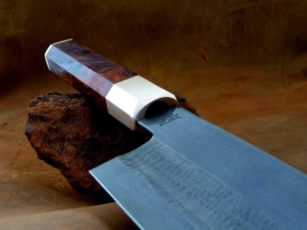

So, hier das letzte Messer, welches bei mir fertig geworden ist. Leider waren die Lichtverhältnisse so dermaßen schlecht, dass die Fotos alles andere als gut geworden sind. Aber man kann erahnen was es sein soll.
Klinge: 24 Gyuto, 1.2442, Uf+HK, vorpatiniert.
Griff auf Kundenwunsch: WEH und Bronze, rokkaku, Griffabschlussplatte innen verstiftet.
Viel Spaß beim Gucken.
Jannis

Moin Jannis,
wieder mal ein sehr schönes Messer. Der Griff ist jetzt vom Stil her nicht so meins, zeigt aber gut, welche Bandbreite an Möglichkeiten man bei der Serie hat :super:
Glückwunsch an den Besitzer!
