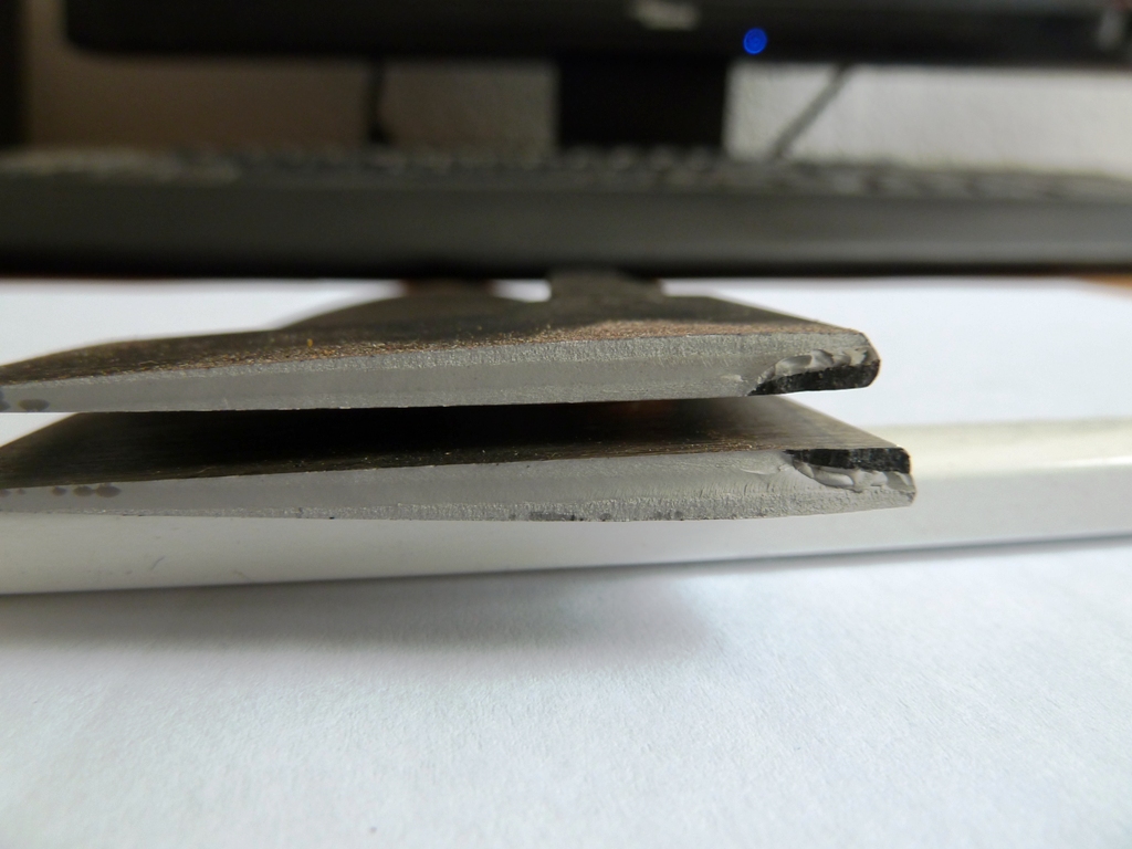

Tja, auch so kann es gehen. Nach dem Härten dieses 21er UF in San-Mai habe ich am Rücken einen feinen Haarriss entdeckt. Zum Testen ein sanfter Schlag mit dem Schonhammer und pling....
Der dunkelgraue Teil am Rücken des Bruches ist der Härteriss. Aber man kann sehr schön das feine Gefüge der Schneidlage sehen.
Gruß Jannis

Genial!
Also nicht, daß es passiert ist, aber der Stahl sieht wirklich sehr fein aus ... richtig schön pudrig bis samtig glatt! Das kann ja nur aus feinsten teilchen bestehen :)

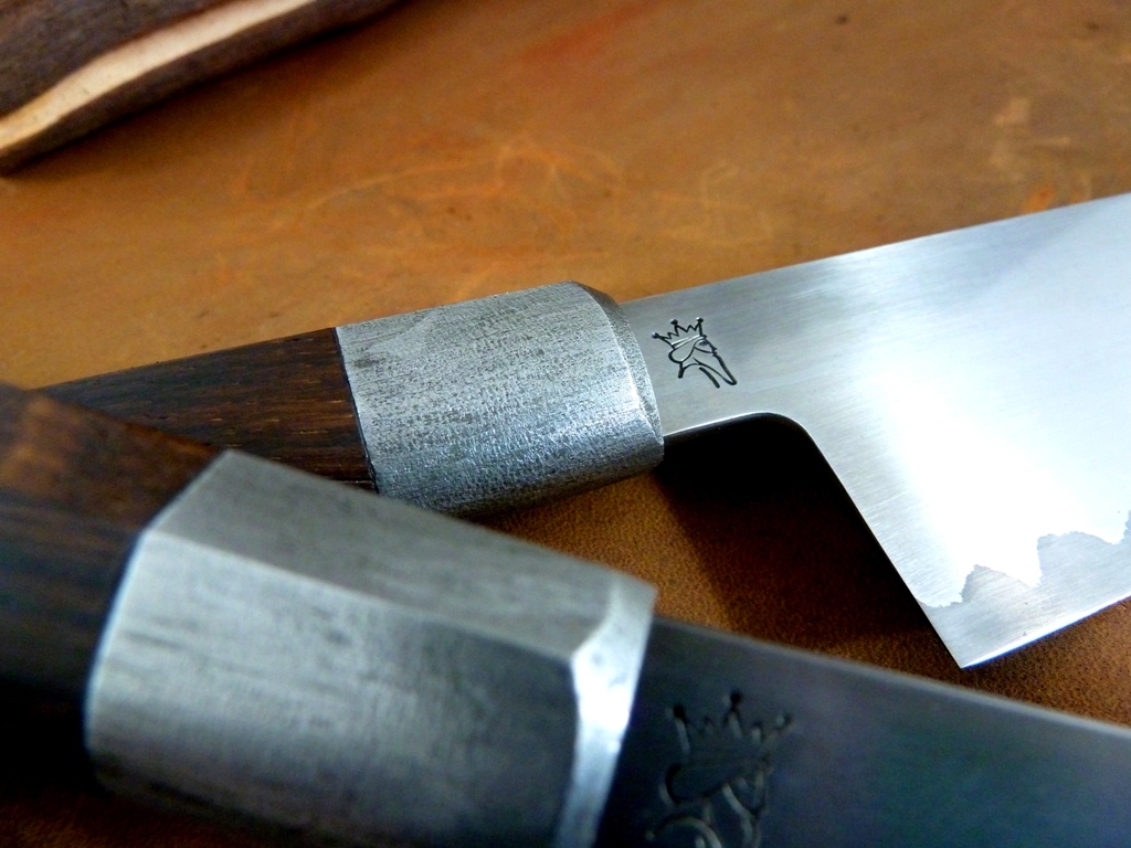

Nach erfolgreich verbrachtem Urlaub erwartete mich bei meiner Rückkehr das auf der Seite zuvor schon von Jannis bebilderte 24er Gyuto, UF+HK, SB1 mit Mooreiche, Puddeleisen (Strukturiert) und Rokkaku-hanmaru-Griff.
Die Lobeshymnen bezüglich Verarbeitung, Qualität und F&F möchte ich an dieser Stelle (obwohl vollumfänglich zutreffend:super:) nicht wiederholen. Worauf ich aber eingehen möchte:
Jannis versteht wirklich etwas von Messer-Ästhetik. Die Anfage war eigentlich nur eine Puddelzwinge mit keiner glatten, sondern ehr einer "vernarbten" Oberfläche. Er antwortete, dass er zwar nicht genau eine solche, aber eine strukturierte Oberfläche erzeugen könne. OK, Bestellung bestätigt. Was ich jetzt aber in den Händen halte übertrifft meine Erwartungen bei weitem. Insbesondere die Anmutung von Hohlkehle und strukturierter Zwinge ist wirklich traumhaft - besser als man es mit 1000 Worten in ellenlangen Diskussionen und Beschreibungen vorabstimmen könnte.
Fazit: Man kann Jannis auch mit groben Vorgaben "machen lassen" und es kommt am Ende genau das Messer heraus was man sich gewünscht hat, aber die Worte fehlten.
Klasse Arbeit Jannis. :applouse:
Jau, ich hab beim Betrachten der Bilder Deines Messers auch gedacht: Perfekt, hier hat er die HK und die Zwinge gleichermassen strukturiert :super:

Hier sind nochmal zwei exklusive Serienmesser, die mir persönlich besonders gut gefallen;-)
- Klinge: 21er Gyuto, UF, San-Mai, Schneidlage 1.2442
- Griff: Mooreiche, Zwinge aus Puddel (strukturiert), Rokkaku-hanmaru
- Klinge: 15er Petty, UF, San-Mai, Schneidlage 1.2442
Gruß Jannis

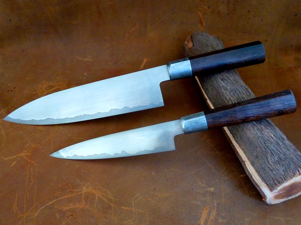

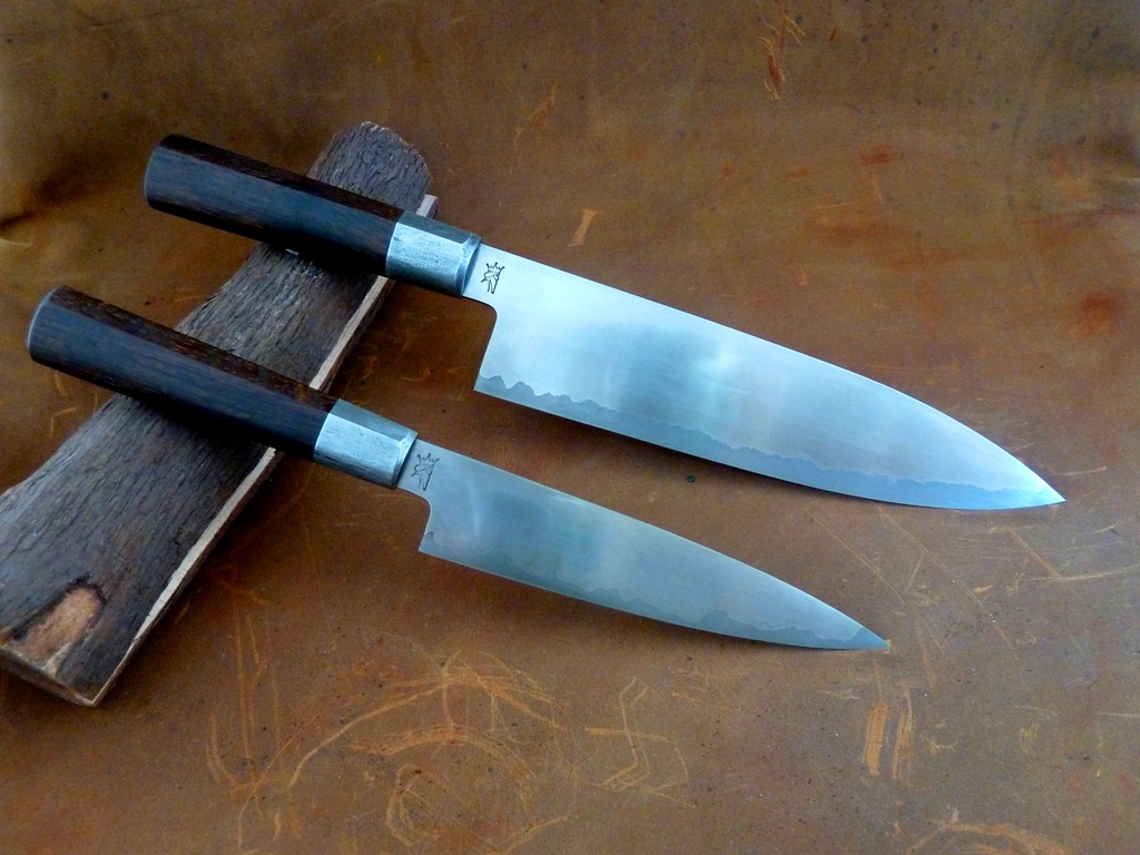

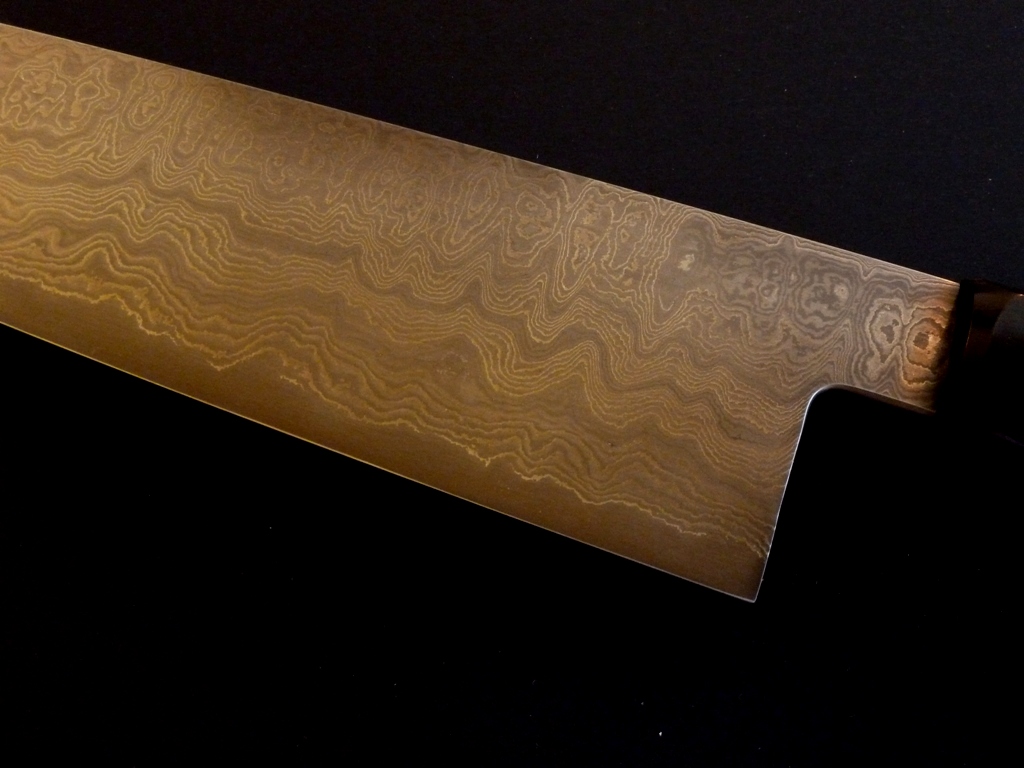

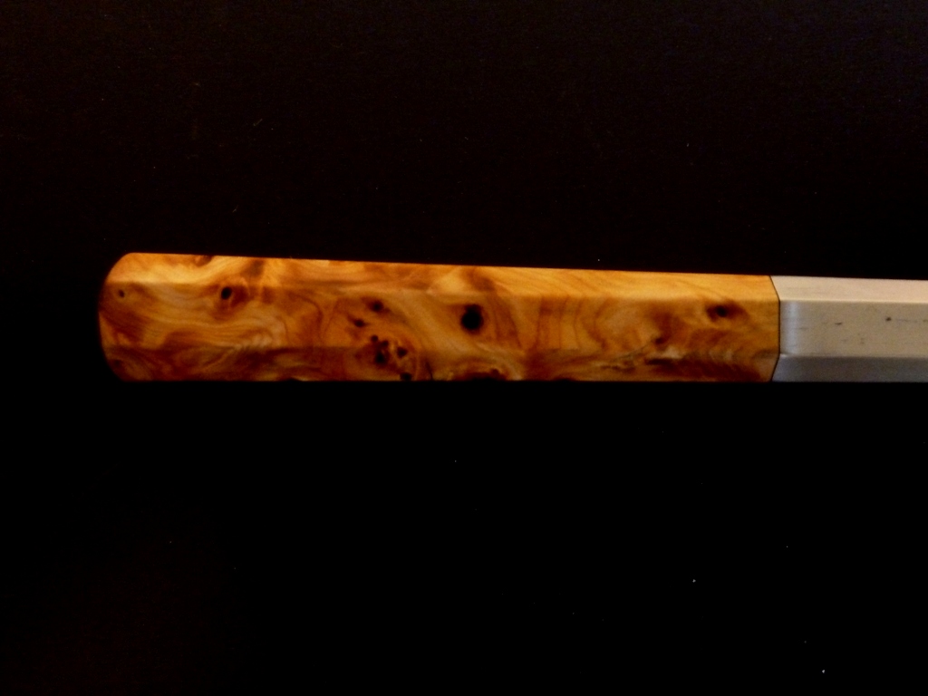

Diese drei sind noch im letzten Jahr fertig geworden und jetzt auf dem Weg zum neuen Besitzer.
Nr. 1:
24er Gyuto, UF, Damast San-Mai, Schneidlage aus sc125
Griff: Mooreiche, Büffelhorn, Spacer aus Messing, Rokkaku-hanmaru

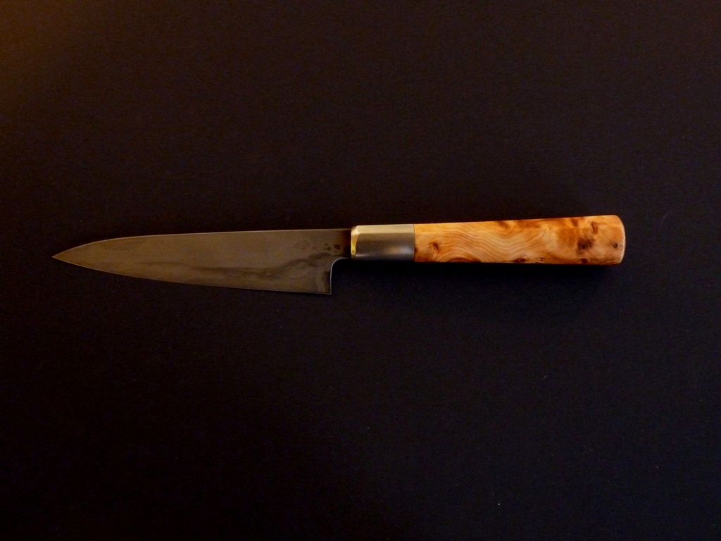

Nr. 2:
17er Petty, UF, San-Mai, Schneidlage 1.2442
Griff: Mooreiche, Kupfer, Rokkaku-hanmaru
Nr. 3:
12er Petty (nach Kundenwunsch) mit UF-Schliff, sc125, vorpatiniert
Griff: Masereibe, Puddeleisen, Rokkaku-hanmaru
