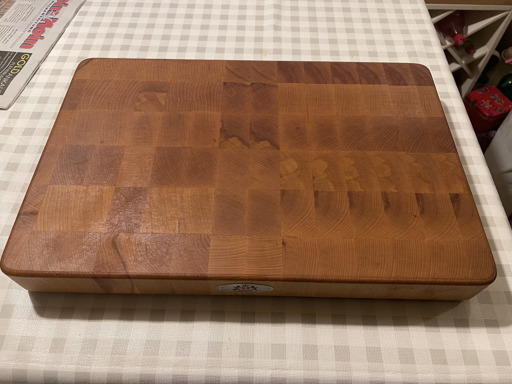

Ein Schneidebrett aus Holz würde ich aber immer sofort haben wollen. Kein Bambus!
Was ist denn nicht gut an einem Bambusbrett?
Bambus enthält viel Kieselsäure und Bindemittel. Das ist ziemlich übel für die Schneide. Ist halt wieder ein billiges Material, das sich wegen der Optik verkauft. Ich habe Akazie und Buche, das ist auch haltbar aber klingenfreundlich.
Danke; hat jemand spontan eine Empfehlung für ein günstiges, messerfreundliches Brett?
Amazon.de
Hab ich ...muss man aber einmal ordentlich ölen
