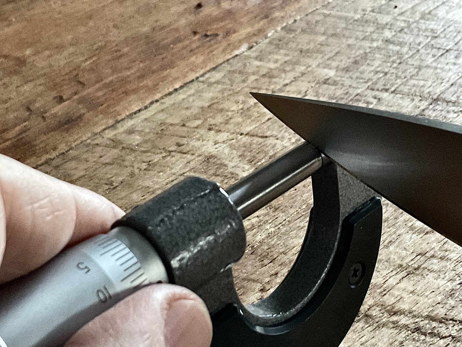

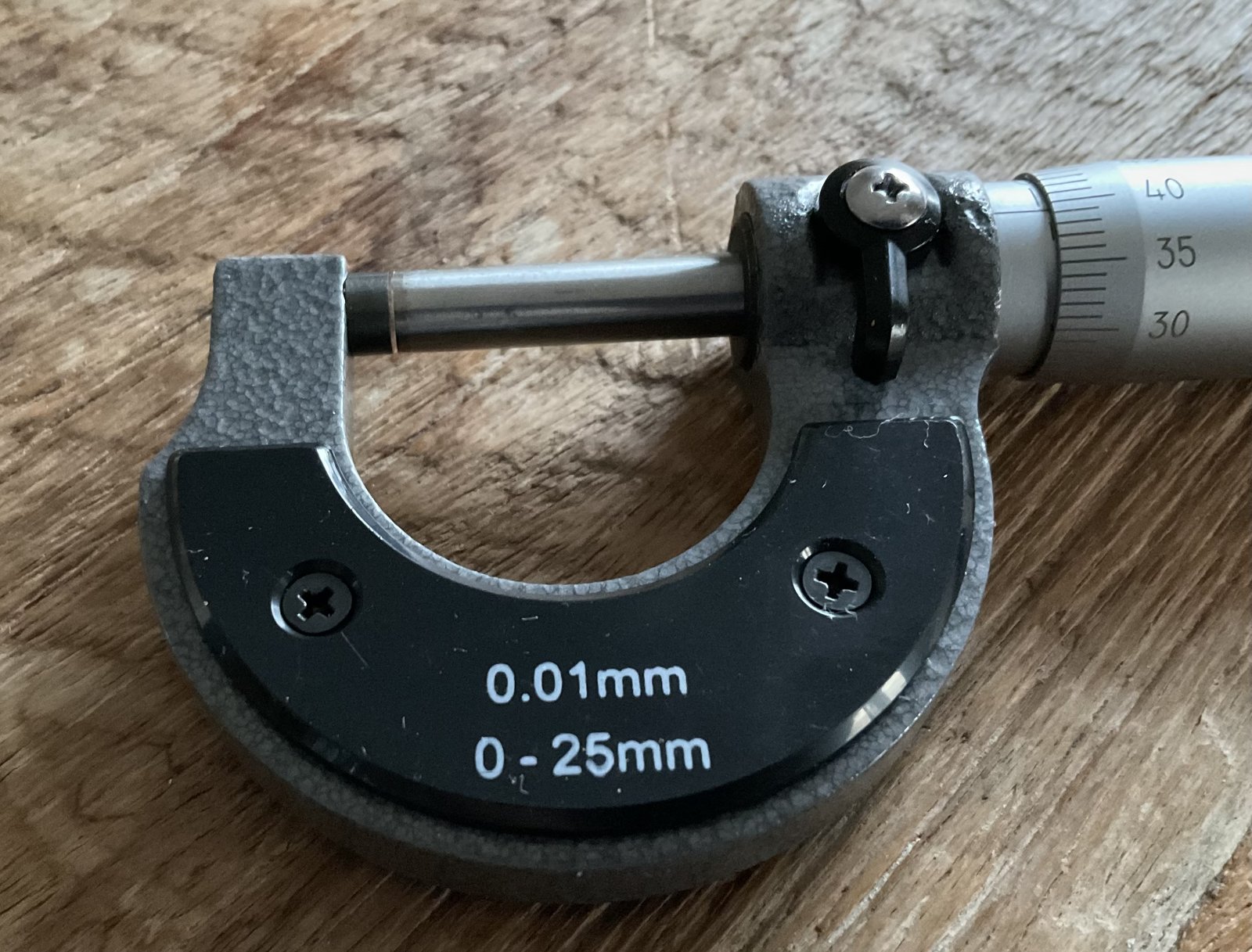

Wie misst man das eigentlich korrekt mit dem Messschieber? Mit den Backen 90 grad zur Schneide und sowenig einklemmen wie möglich?
Zunächst.
Korrekt hinter der Wate bedeutet der Punkt, an dem die Sekundärfase in die Primärfase übergeht. Da die Klinge nach oben stetig stärker wird, ist der Messpunkt bei breiter Fase, wie bei den meisten Solinger Standards, weiter von der Fase entfernt, wodurch das Ergebnis verzerrt wird.
Vergleichbarer werden die Messungen, wenn man einheitlich genau 1mm hinter der Fase misst.
Spätestens unterhalb 0,2mm Stärke sind die Stähle sehr empfindlich und man kann leicht die Fase beschädigen, wenn mit zuviel Druck, mit Bewegung oder gar schräger Position gearbeitet wird. Also ja, Klinge zu Klemmung im rechten Winkel.
Sicherer ist ein Klemmbügel, der mit einen voreingestellten Wert benutzt wird. Passt die Klinge und sinkt 1mm dabei ein, hat man den voreingestellten Wert als Stärke einen Milimeter hinter der Wate.
