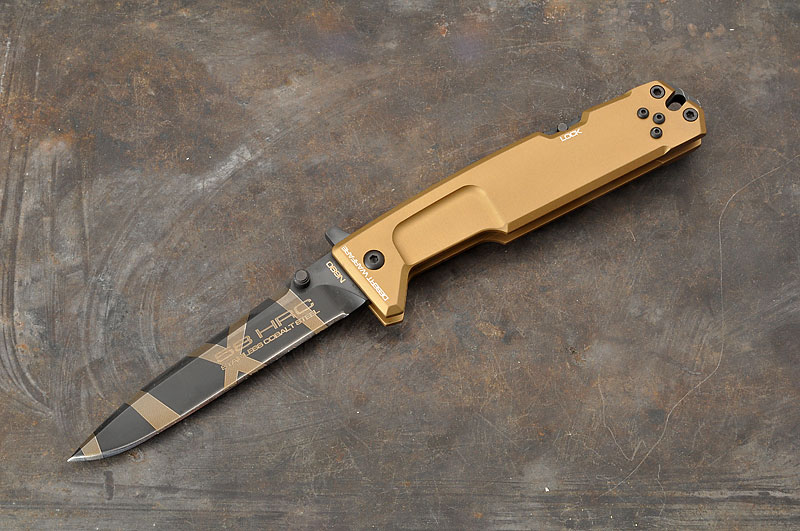

Und so siehts aus:
Verriegelt wird die Klinge des Nemesis mit einem Backlock. der Hammer ist ja recht üppig bemessen, was für die Heavy Duty Fraktion. Oben am Hammer die große Nase, die den Daumen nach vorne abstützt.
Hier das offene Nemesis komplett zu sehen. Den Stift, der da hinten quer an der Feder liegt, bemerkt ihr mal nicht, der gehört da nicht hin :D Kommen wir noch dazu. Der Spacer, der die Backlockfeder hält, wird mit zwei Schrauben in Position gehalten - kann ich hier nicht deckungsgleich zeigen, weil zu viel Spannung drauf ist. Aber man sieht ja die beiden Bohrungen im Spacer. Die Schrauben gehen durch Griffschale, Spacer und dann ins Gewinde auf der rechten Platine. Die Geometrie vom Backspacer ist einwandfrei - man braucht zwar recht viel Kraft, um das Verschlussstück gegen die Feder zu drücken. Dafür verriegelt das Ding auch satt. Und auch der Drehpunkt/Bedienweg ist gut gewählt - das Nemesis lässt sich bequem entriegeln

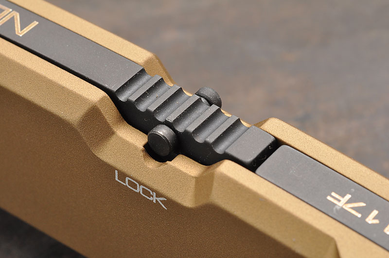

Der Verschluss des Nemesis hat eine Sicherung. Über einen kleinen Schieber kann man den Backlock sperren das funktioniert bei offener, wie geschlossener Klinge. Wobei die geschlossene Klinge auch bei verriegeltem Verschluss noch ein kleines Stück aus dem Rahmen gehoben werden kann. Keine Ahnung, ob das Absicht ist - im Prinzip egal, weil der Backlock die Klinge ganz allein ausreichend fest im Rahmen hält.
Schieber nach links - gesichert. Schieber nach rechts, der Backlock läuft frei.

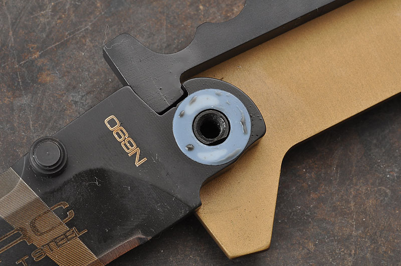

Und jetzt zu dem kleinen Stift von oben, der da nicht hingehört ;), der gehört hier hin:
Nämlich in eine Tasche unterhalb des Sicherungsschiebers. Der hat eine kleine Kerbe, in die dieser Stift von unten drückt. So hat man eine deutlich spürbare Rasterung zwischen "gesichert" und "frei". Die Backlockfeder übernimmt die Funktion, den Stift gegen die Sicherung zu drücken, gleich mit. Recht pfiffig gemacht.
BTW1: Auch das Bild stimmt nicht ganz. Die Backlockfeder hat vorne eine kleine Kerbe, in der der Stift liegt. Ist das Nemesis richtig (!) zusammengebaut, kann der da nicht weg.
BTW2: Zerlegt das Messer bitte nicht! Die Feder ist so stark, euch fliegen alle Teile entgegen. Zumindest mir flogen sie entgegen ;) Wenn dann der Pinockel nicht mehr zu finden ist, oder ein Zehndaumendösbaddl das Messer nicht mehr zusammenbekommt, ist das Geschrei groß.

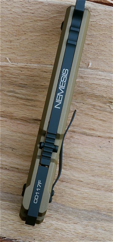

Hinten am Nemesis gibts einen Clip :), umschraubbar auf die andere Griffseite, aber immer nur tip-up. Der Spacer ist gehärtet, und soll laut Extrema Ratio auch als Glasbrecher funktionieren. Und eine Öse für Bändelbastelarbeiten gibts auch noch.

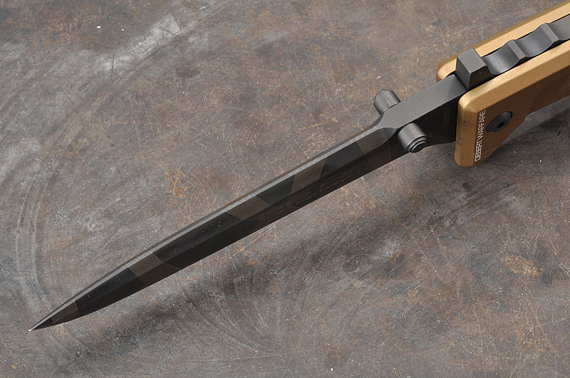

Die Klinge hat an der Basis satte 6mm Stärke, ist aber recht weit ausgeschliffen. Die Spitze ist tatsächlich einigermaßen spitz, aber noch recht massiv. Schneiden tut das Nemesis erwartungsgemäß nicht sonderlich gut, die Klinge ist dafür einfach zu schmal. Aber dafür ist das Nemesis auch nicht gemacht. ER klassifiziert das Nemesis klar und deutlich als Waffe zur Verteidigung, und zu sonst nichts.

Der sehr flache Clip des Nemesis ist recht stramm nicht gerade für dicke Jeanshosentaschensäume ;-) gemacht... Das das Griffmaterial hinter dem Clip aber glatt ist, frißt es wenigstens nicht so.
Der Clip läßt sich auf die andere Griffseite wechseln, auf Tip-Down läßt sich nicht wechseln.
Eingeclippt stören der Handschutz auf der Ober-und Unterseite etwas, wenn man in die Tasche greift.
So, nun zum eigentlichen (aus meiner Sicht) Minus des Nemesis, die Klinge.
Die 6mm starke und ab Handschutz 115mm lange Klinge bringt bei 20mm Höhe eine sehr bescheidene Geometrie an den Start, da auch der Anschliff „nur“ über ¾ der Höhe geht.
Solide Klingen find ich eigentlich klasse, aber 'ne schneidfreudigere Geometrie sollte es schon sein.

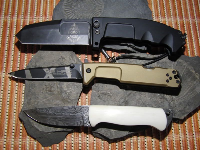

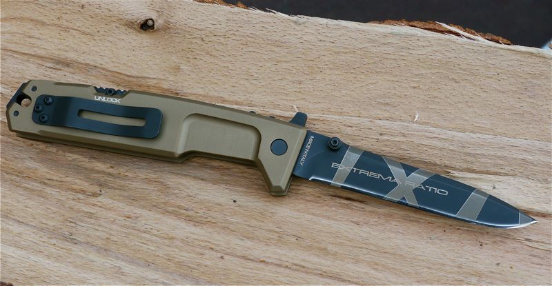

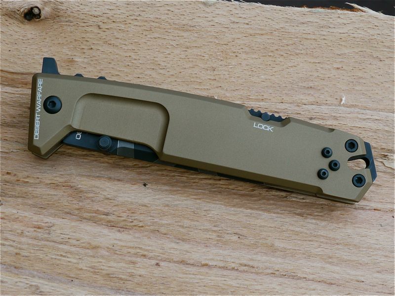

Ein paar Fotos hab ich auch noch gemacht...
1: Old- and newstyle Tactical
2: Closed
3: Other side
3: Holz schnitzen geht gut
4: Holz spalten geht besser
5: Am allerbesten funktioniert aber der Einsatz gegen weiche Ziele.

Ps.: ein paar Fotos konnte ich mir nicht verkneifen....:glgl:
Nemesis geschlossen
Nemesis offen
Nemesis im Kreis ihrer kurzzeitigen Kumpel ER-RAO und Fixed aus Dick Klinge mit selbst gefertigten Kamelknochen Griffschalen

Noch ein paar Bilder,
Blickg auf die Rückenfeder.
Der Jungfräuliche Glasbrecher, oder Skullcrusher?
Seitenansicht.
Die Klinge sitzt mittig.
Geöffnet in voller länge.
Die Zusatzsicherung des Backlock.
