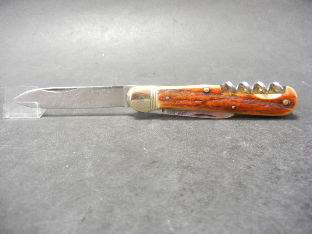

Hallo Messerfreunde,
nachdem ich in den vergangenen Tagen mehrere alte Federmesserdrücker erwerben konnte, wollte ich diese erst mal suchen zwecks mehr Infos.
Allerdings mußte ich leider feststellen, das es relativ wenig zu dieser schönen und interessanten Verriegelungsart an Infos zu erfahren gibt.
Welche Hersteller haben solche Messer gebaut?
Welche unterschiedlichen Modelle gab es?
Ab wann gab es sie und bis zu welcher Zeit?
Heute gibts es nur noch die Hartkopfmesser und ganz Neu das Böker Enigma------- sonst leider keine Hersteller mehr.
So bin ich nun zu der Idee gekommen,
mal meine gesamten Modelle hier nach und nach einzustellen........aber in einem Beitrag.
So bekommt man es denke ich mal Übersichtlich hin und es wird ein kleines Nachschlagewerk für alle Sammler und Interessierte.
Was toll wäre, wenn Ihr Eure Modelle hier dann auch in Wort und auch vorallem Bild dann einstellt, sodass es möglichst eine große Ubersicht ergibt.
Von mir kommen Messer folgender Firmen: Gräfrath, Robert Klaas, Bonsa, Gottlieb Hammesfahr, Böker, Otter/Berns, F°K und mehrere ungemarkte Modelle.​

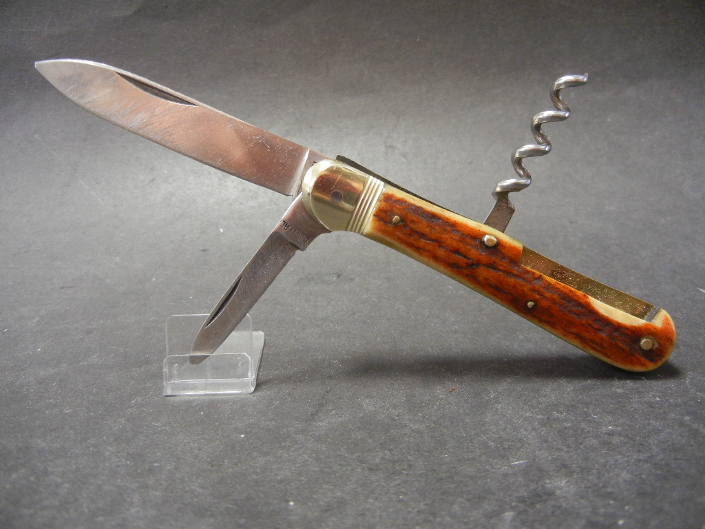

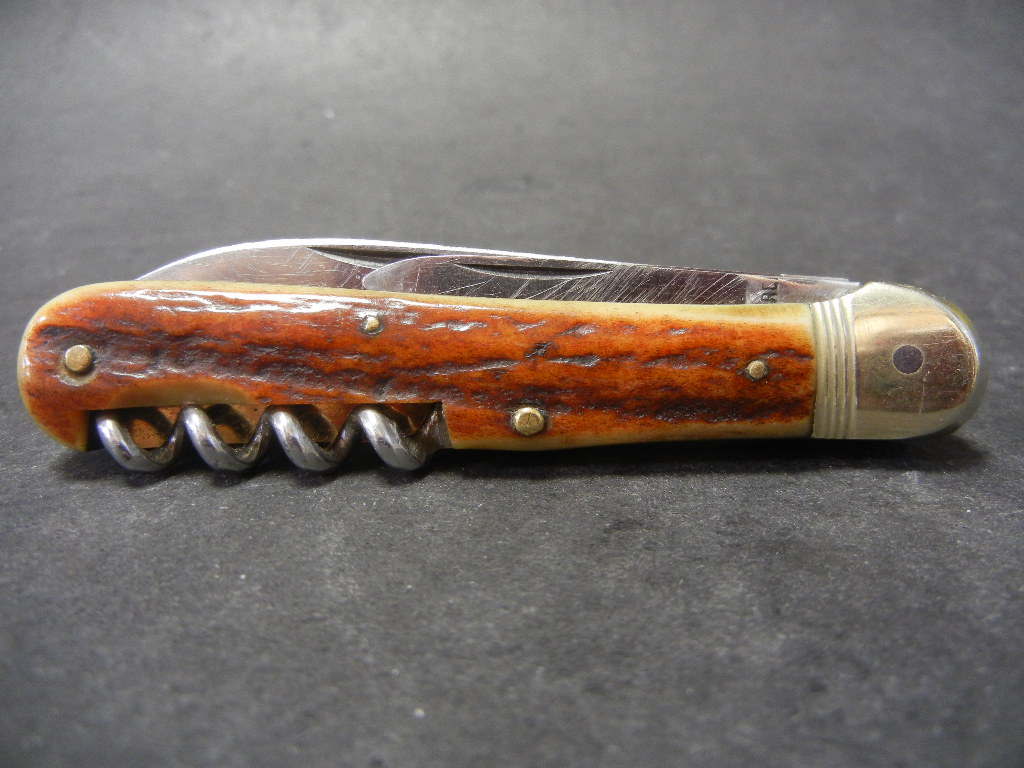

Ich fange dann mal mit den 3 ältesten Modellen an.
Das mit dem Bunten Griff----ist ähnlich Schildpatt --- ist mit F°K garantie Solingen gemarkt.
Also der Hersteller FK = Friedrich Koch Friedrichswerk, Solingen.
Die beiden anderen sind ungemarkt.
Was dem Alter entspricht, sind die Korkenzieher, welche noch aus Rundmaterial ausgeschliffen sind und nicht wie später "Heiß gedreht" wurden.
Auch sind alle Klingen aus normalen Stahl und rostend, also nicht rostfrei.
Der Messertyp "Frauenschuh" vom Muster her gleich, bis auf Material der Griffschalen und andere Griff- und Klingenlängen.
Das F°K Messer hat eine Grifflänge von 10cm und klingenlänge von 8,5cm
Das Messer darunter mit dunkelbraunem Knochengriff ist von gleicher Größe.
Das untere Messer mit Hirschhorngriff hat eine Grifflängevon 11,5cm und eine Klingenlänge von nur noch 7cm ----- wohl etwas abgenutz/abgeschliffen.

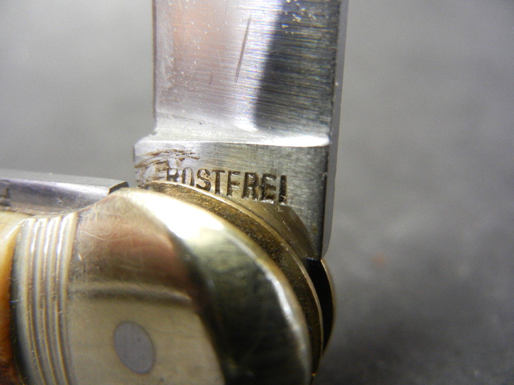

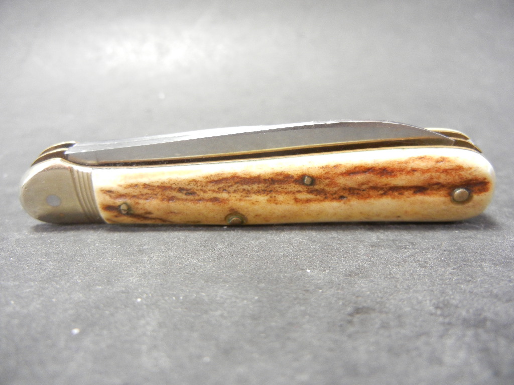

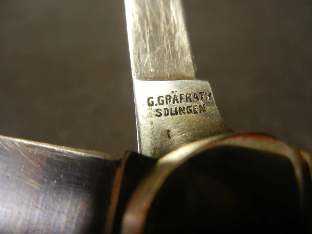

Hallo allerseits,
hier nun mein Gräfrath Messer.
Es ist das kleinste bzw zierlichste Messer dieser Reihe und mein Lieblingsstück.
ein absoluter Handschmeichler, der öfters auch mit darf und genutzt wird.
Grifflänge ist 9 cm
Klingenlänge ist 7cm und Rostfreier Stahl.
Dieser Typ wurde auch noch nach der Übernahme durch die Firma Hubertus produziert und ist heute noch auf der Homepage von Hubertus zu sehen.
Artikel-Nr. 11.311.HH 01 und etwas größer unter 12.311.HH.01.

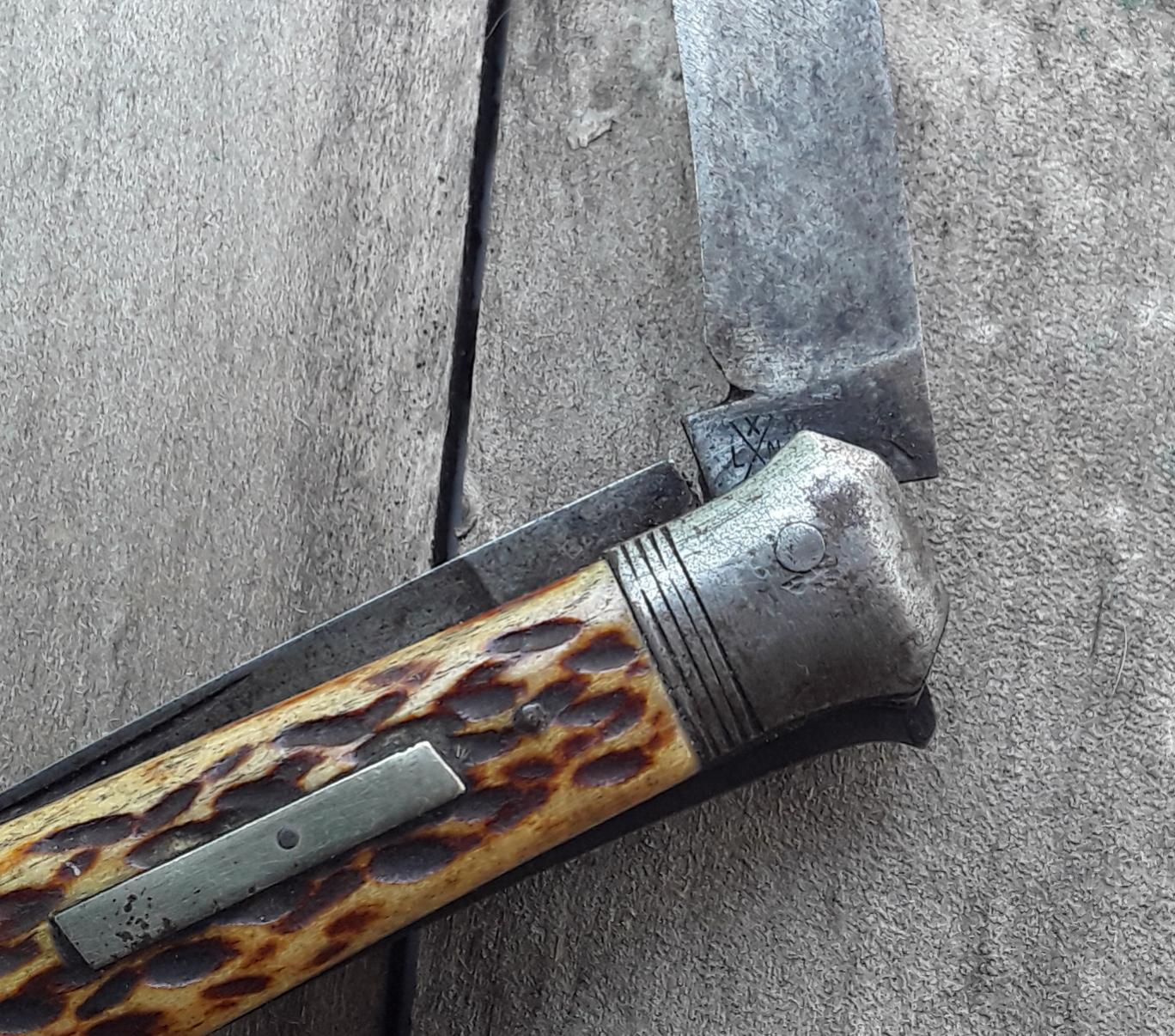

Gehen wir mal der Spur nach, ab WANN es diese Messer gab und ggf. WOHER möglicherweise diese Innovation kommt. Ich habe irgendwo mal 1880er Jahre gelesen, leider die Quelle nicht vermerkt.
Vielleicht ist die Technik aber doch älter und die Geburtsstätte nicht Solingen - warum nicht Nixdorf?
Ich habe dieses sehr alte Messer mit einem sehr ungewöhnlichen Stempel, den ich per Vergleich ziemlich eindeutig Ignaz Rösler Nixdorf zuordne. Neben seinem bekannt-klassischen, in der Literatur verzeichneten Logo gab es also weitere. Ich denke, der wenig verbreitete Stempel mit den Fragmenten des Doppeladlers der Donaumonarchie plus IR ist sogar deutlich älter. Nach dem Tod von I. R. (dem Jüngeren) 1889 wurde aus der Firmierung „Ignaz Rösler Nachfolger“, die sich angeblich wieder dem Handel widmete. Separat wurde 1865 bereits eine Manufaktur „Ignaz Rösler Söhne“ gegründet. Meine Schlussfolgerung: das Messer ist in jedem Fall vor/bis 1889, mit dem „älteren“ Stempel sogar deutlich davor. Dann dürfte die Wiege der Technik evtl. eher in Böhmen als Solingen gestanden haben. Ich lasse mich aber gerne überzeugen, bin gespannt....
DF32062A-0AF9-4CB9-8768-D8B1CC55D14D.jpg . E6C9BA11-1310-4BC8-9F19-C2095EF3ADAC.jpg . 0DFFE6F8-63E9-4A5D-9540-9E1840A0557F.jpg
Daten:
Geschlossen 10 cm
Große / Kleine Klinge 8 / 4,5 cm
Griff Horn, Stahl, Silber/Neusilber?
Abu
