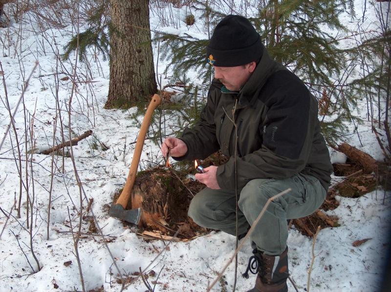

Hier noch etwas zum Thema Kienspan / Fatwood.
Ihr müßt um an dieses Material rann zu kommen nicht unbedingt die Wurzel ausgraben. Sucht Baumstümpfe von Nadelbäumen , am besten Kiefer. Schlagt sie mit dem Messer oder Beil an und wenn es stark nach Terpentin riecht seit Ihr richtig. Dieses Material brennt auch wenn es naß ist. Es ist aber nicht einfach größere Stücke davon abzubekommen wenn der Stumpf gefroren ist , auch nicht mit der Gränsfors :hmpf:
