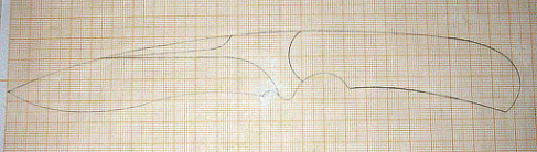

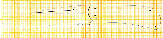

also meine ganz und gar persönliche und unmaßgebliche Kritik :
Die Maße find ich prima, schön handlich das Ganze.
Die Klinge gefällt mir eigentlich auch sehr gut, aber ich hab ein ganz klein wenig Bedenken, weil die vordere Recurve sehr tief liegt. Müsste man mal live testen was das für einen Handgelenkswinkel bei verschiedenen Anwendungen ergibt.
Nicht ganz klar ist mir der Schliff, da hast du ein zeimliches Ende von der Spitze entfernt was eingezeichnet, was ne false edge sein könnte, also ich würde die lieber vorne an der Spitze beginnen lassen.
Der Griff gefällt mir ehrlich gesagt nicht. Da hast du jetzt so eine dynamische Klinge und da kommt dann so ein (sorry)Klotz dran, das würde ich noch mal überarbeiten.
Als Material wär Damaststeel sicher interessant, ich denke auch Ebenholz (gerade weil es ein wenig langweilig ist und deshalb nicht anlenkt),würde prima passen.
Carbon und Damaststeel fänd ich nicht so toll
Korrektur : ich hab grad noch mal nachgeschaut, natürlich liegt nicht die Spitze (wie zuerst geschrieben)sehr tief, sondern der Bauch
