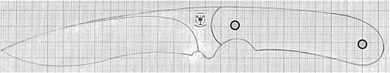

Hier, der Form wegen, der unwiderruflich ;) letzte Entwurf.
Ich habe das Griffende, aus Harmonie-Überlegungen, ein wenig mehr gerundet, sowie die Damast/Ebenholz-Materialwahl verworfen und mich doch für RWL 34/Karbon entschieden. So optisch reizvoll eine Damastklinge auch sein kann, das Wagnis, daß ein Muster entsteht, welches mir nicht gefällt, möchte ich nicht eingehen.
Die Klinge wird einen Hohlschliff erhalten.

:super: - Sehr schön. Jetzt harmoniert das Griffende auch mit der Gesamtlinienführung.
Aber zum Karbon passen keine Zierpins, IMHO. Da würde ich dann irgendwas "technischeres" wählen, Torx oder so ...
Mark23
Jo das seh ich auch so. Carbon und Zierpins wären ein echter Stilbruch !
Aber sonst schaut es jetzt richtig prima aus, wann wird`s denn fertig ??
Nein, keine Zierpins! Ich dachte an die gleichen Schrauben wie bei dem vorherigen Fighter.

Thomas, danke der Nachfrage. Ja, der Entwurf ist gelungen. In meinen Augen "Funktioniert" das Messer so, wie Du das gedacht hast. Also das unterstelle ich bzw. lese ich das aus Deinen posts.
Vom Finish habe ich nicht so viel Ahnung bzw. bin ich da einfach schlicht (G10 und satiniert oder beschichtet). Wäre keine Hilfe für Dich.
Wenn es mal fertig ist, sehen wir doch bestimmt Bilder? Wäre auch scön, wenn Bilder kämen, wie Du´s in der Hand hältst. Aber das dauert ja noch.
P.S. Halt Jürgen nicht auf, ich will ihn die Woche noch besuchen. Das geht aber nur, wenn mein Messer vom Härten zurück ist.

Das Messer hat einen Guard, wird vermutlich relativ grifflastig (mal so über den Daumen gepeilt angesichts der verwendeten Klingenstärke und des Designs), die Spitze ist IMO gut (d.h. schlank) definiert, es gibt einen Handschutz und dazu eine Fingermulde.
Sieht für mich schon wie ein Fighter aus, wenn auch nicht wie ein "pure-bred" Fighter.
Das Ding ist gut als Fighter geeignet. Durch die gebogene Form besser als gerade Dolche oder sowas.
Gerade die Fechtgriffhaltung für Stiche wird unterstützt, weil das Handgelenk in entspannter, natürlicher Haltung bleibt. Mach das mal mit nem geraden Dolch. Für Hiebe bietet die vorgebeugte Klinge eben auch Vorteile, weil der Aktionsradius vergrößert wird.
Es ist doch irgendwie sinnvoll, wenn bei einem Fighter die Schneide das ist, was dem Gegner am nächsten ist und nicht die Knöchel der Hand.
Die Spitze liegt etwas tiefer, was das Stechen unterstützt. Das war auch der Grund meiner Penetranz, weil das so aussah, als ob die Spitze zu tief läge, dann hätte man wohjlmöglich daneben gestochen.
Ein Fighter. Aber eben ein harmonischer..
Thomas:
Hohlschliff? Hm. Aber nicht so hoch, oder? So im unteren Drittel der Klingenbreite, wär m.E. o.K., weil besser scharf. Mehr weg? Bleibt nicht so viel für die Stabilität, denke ich. Säh, glaub´ich auch scharf aus, wenn nur so´n halber bis ganzer Zentimeter im Hohlschliff wäre und dann die Klinge dicker im Flachschliff käme.

Querschnitts-Modelle habe ich nicht angefertigt, weil ich denke, daß Vor- und Nachteile der Schliffvariationen unabhängig von der Klingenform sind.
Ich habe mich vorrangig aus optischen Gründen für einen Hohlschliff entschieden, gravierende Stabilitätsnachteile befürchte ich nicht.
Thomas
@exilant - thomas spricht hier von einem ganz leiten hohlschliff - werde dies mit einem 500 kontaktrad machen - da bleibt die klinge absolut stabil!
