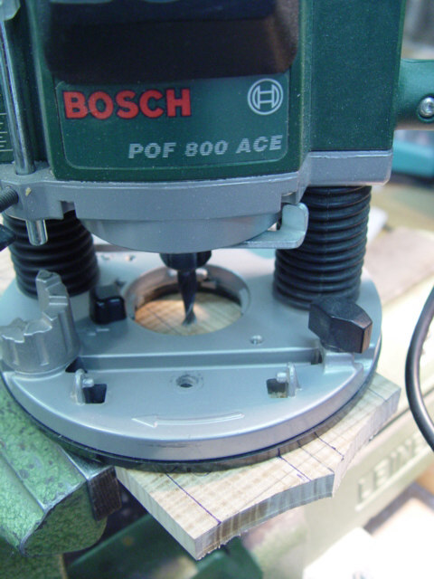

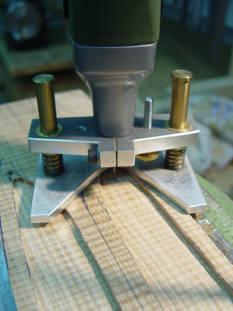

Wie versprochen, zeige ich noch ein paar Fotos vom Bau der Scheide für dieses Messer.
Nach einigem Überlegen habe ich mich dafür entschieden, eine Lederscheide mit Holzkern zu machen.

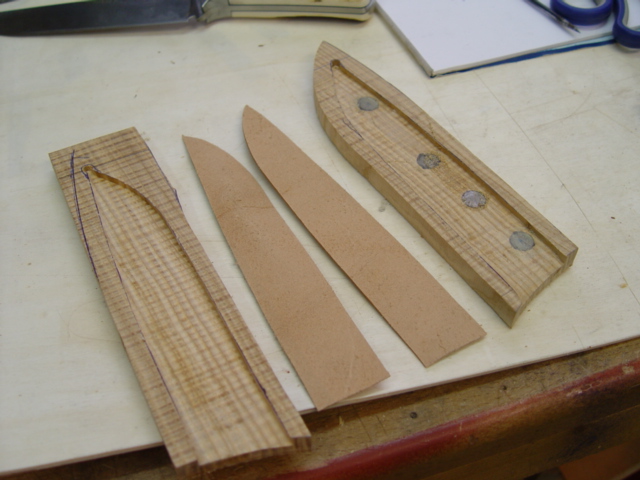

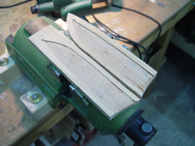

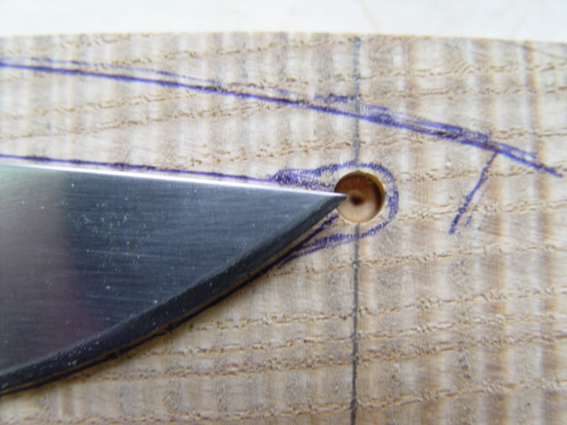

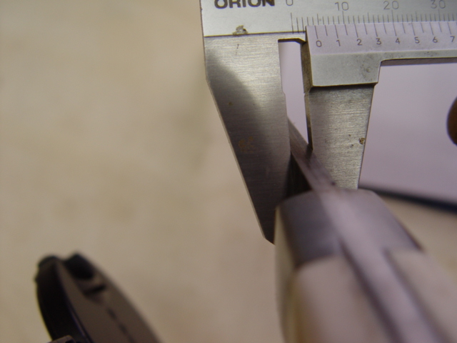

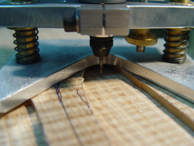

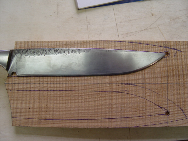

Bild 0. bis 5. Zuerst messe ich die Klingenstärke + die Dicke des Leders, welches zusätzlich in die Holzhälften eingeklebt wird.
Nun zeichne ich den Klingenumriß 1x + 1x gespiegelt auf mein Holz. Dort wo die Messerspitze ist, bohre ich die Ecke frei, damit das Messer in der Scheide nich immer auf der Spitze aufliegt.
Nun spanne ich das Holzstück sicher ein und fräse die Taschen mit einer Oberfräse vor. Die Ränder und die Spitze fräse ich mit einem Industrie Bohrschleifer dann präzise nach.
Die Ausfräsung sollte umlfd. ca. 0,5 mm größer als die Klinge sein, damit nacher nichts klemmt.Auch die Frästiefe sollte ca. 0,5 mm tiefer sein als die halbe Materialstärke (Klinge+Ledereinlage).

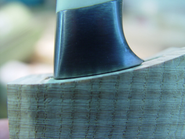

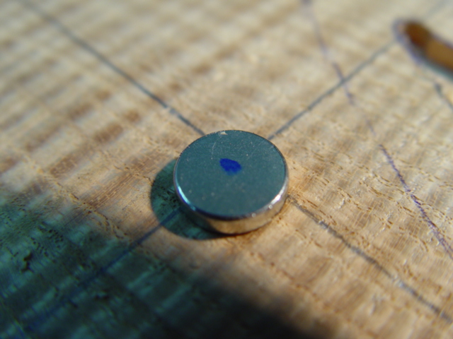

Bild 6. bis 8. Ich habe mir überlegt, ob es eine andere Möglichkeit gibt, das Messer in der Scheide zu sicher, als mit einem Riemchen + Druckknopf.
Nun habe ich mich entschieden, in den Holzkern vier flache Neodym-Magnete einzusetzen!
Die Magnete werden bündig in entsprechende Bohrungen eingeklebt (Durchm.12x3mm) und anschließend mit dem Lederinlett abgedeckt.
Die Klinge wird später durch Magnetkraft sicher in der Scheide gehalten, läßt sich aber trotzdem satt reinschieben und rausziehen.

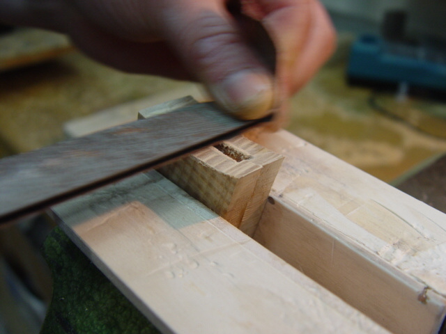

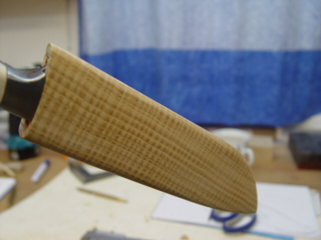

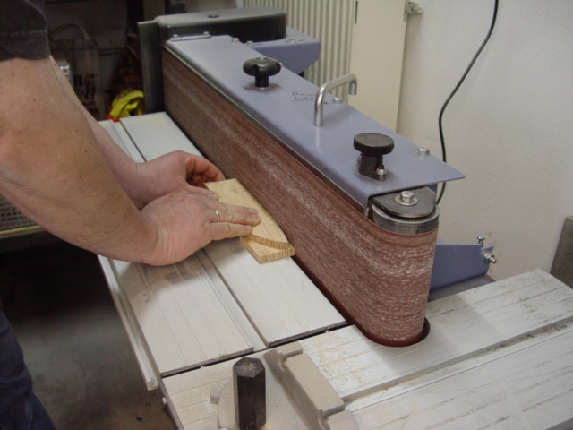

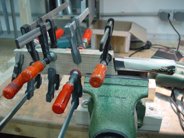

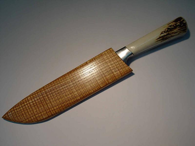

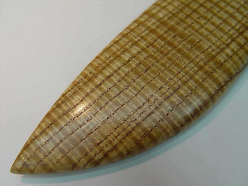

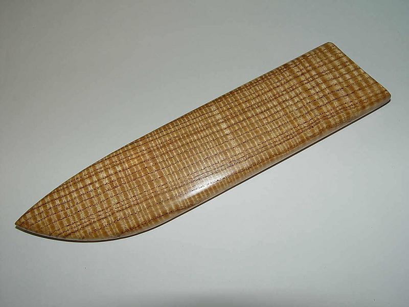

Bild 10. bis 17. Nach dem ich die Klinge optimal eingepaßt habe, werden die Holzschalen verleimt und in eine ansprechende Form geschliffen. Das erledige ich gern am Bandschleifer. Das Finish mache ich von Hand mit Schleifschwämmen.
Die feingeschliffene Oberfläche wir zum Schluß mehrmals mit Schellack behandelt.

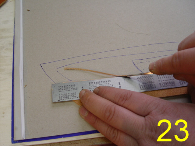

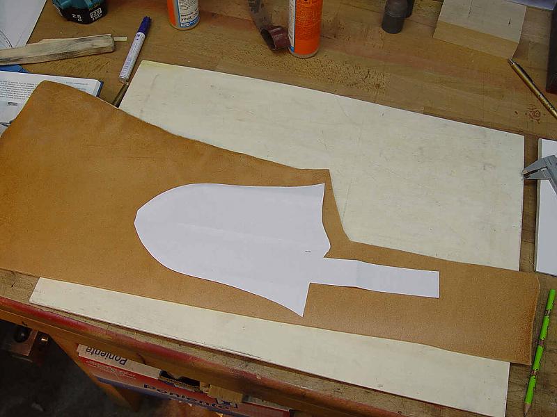

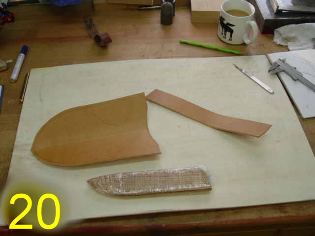

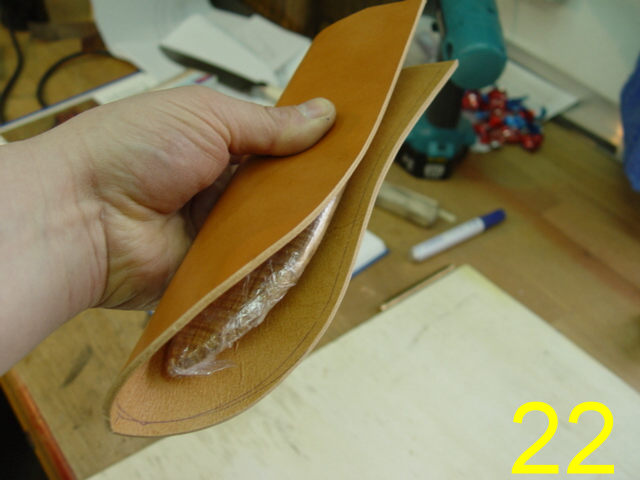

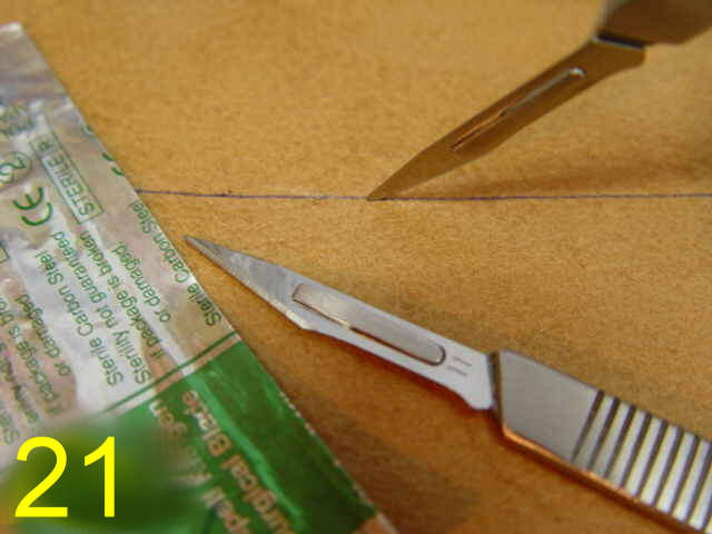

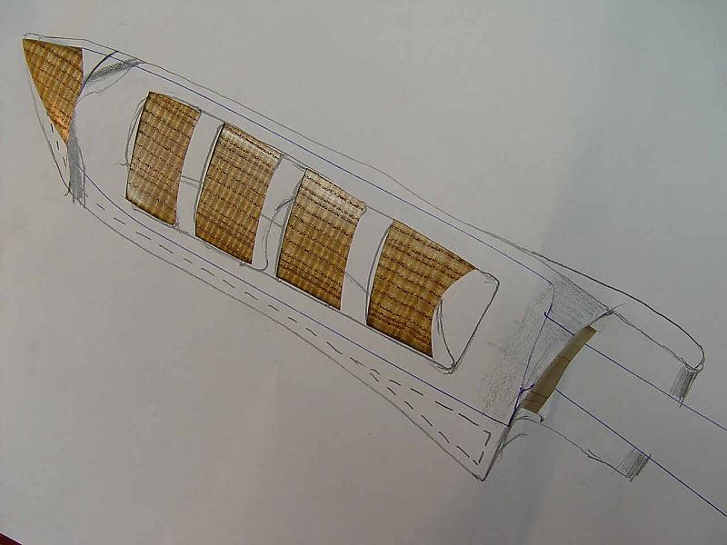

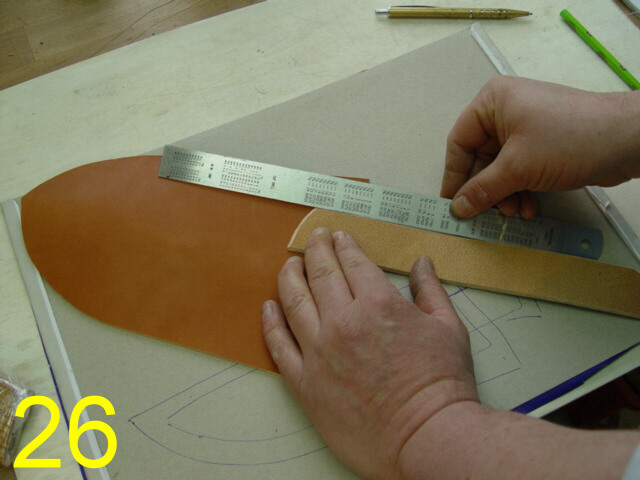

Bild 18. bis 23. Nun wird der „Ledermantel“ entworfen..
Mit Papier habe ich den Lederbedarf ermittelt, das Leder in Wasser ca. 20 min.eingeweicht und mit einem Skalpell zugeschnitten.
Anschließend werden die Lederränder leicht geschrägt.

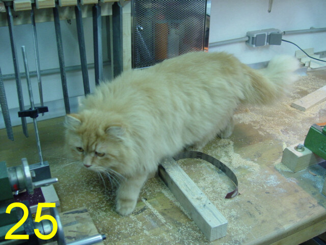

Bild 25. bis 28. Hoppala, da kommt mich mein Katerchen mal wieder besuchen.:super:

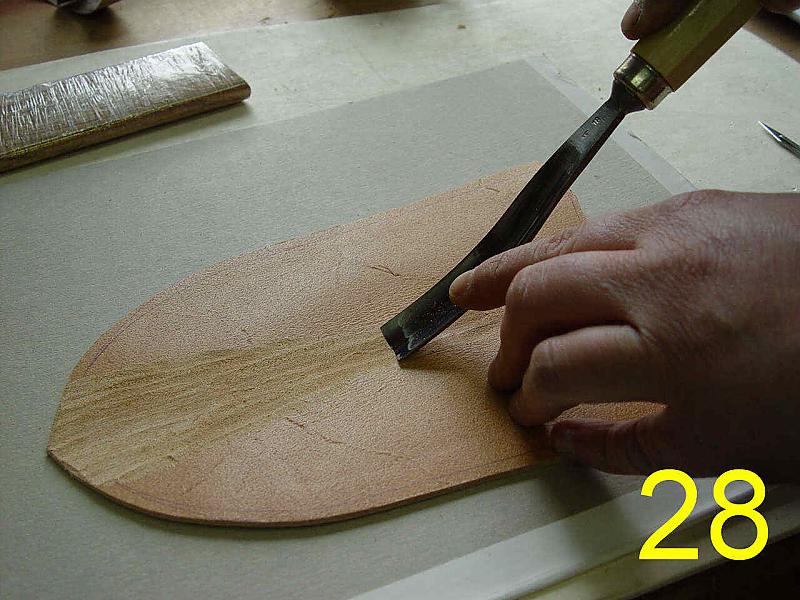

Jetzt fehlt noch das Material für die Lederschlaufe und die Lederscheide muß im Mittleren Bereich noch etwas ausgedünnt werden, damit sich das Leder besser um den Holzkern legen kann.
Dies mache ich ganz gern mit meinem Hohleisen, das ich sonst zum Schnitzen von Holz verwende. Das funktioniert sehr gut, man muß nur aufpassen, daß man nicht zuviel wegschneidet.

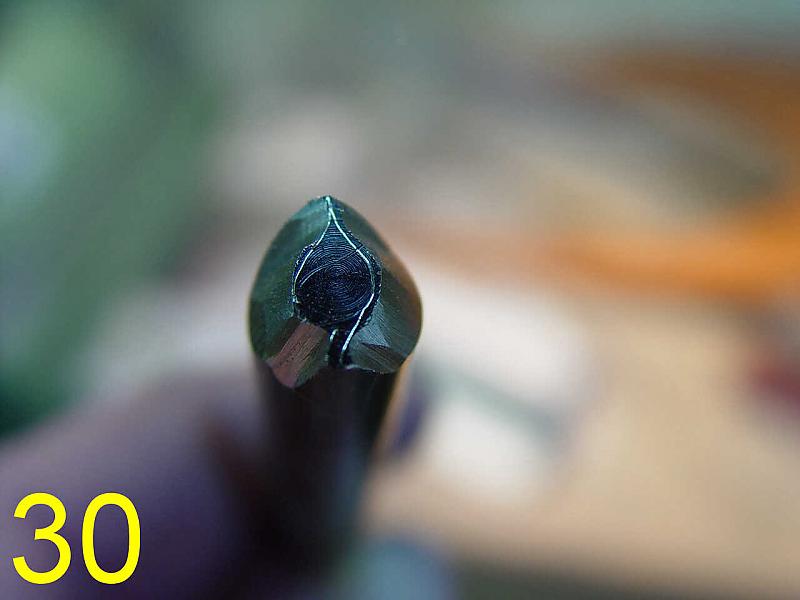

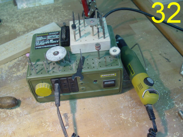

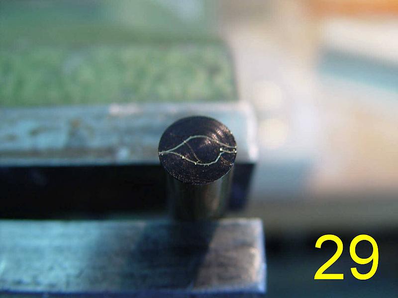

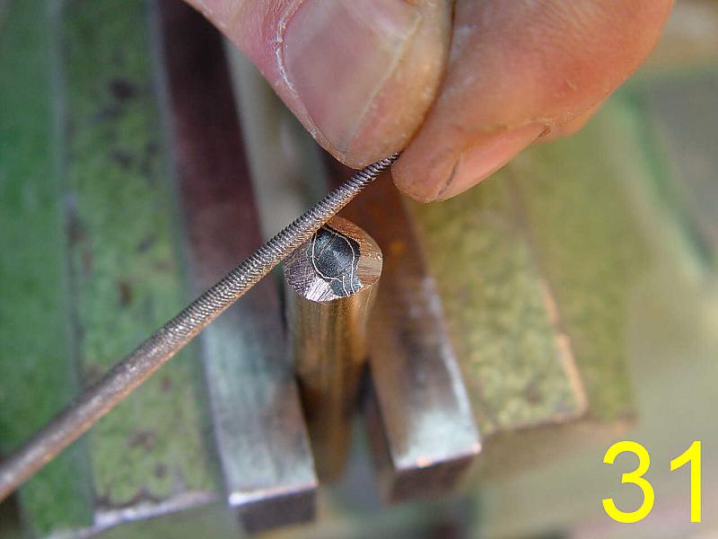

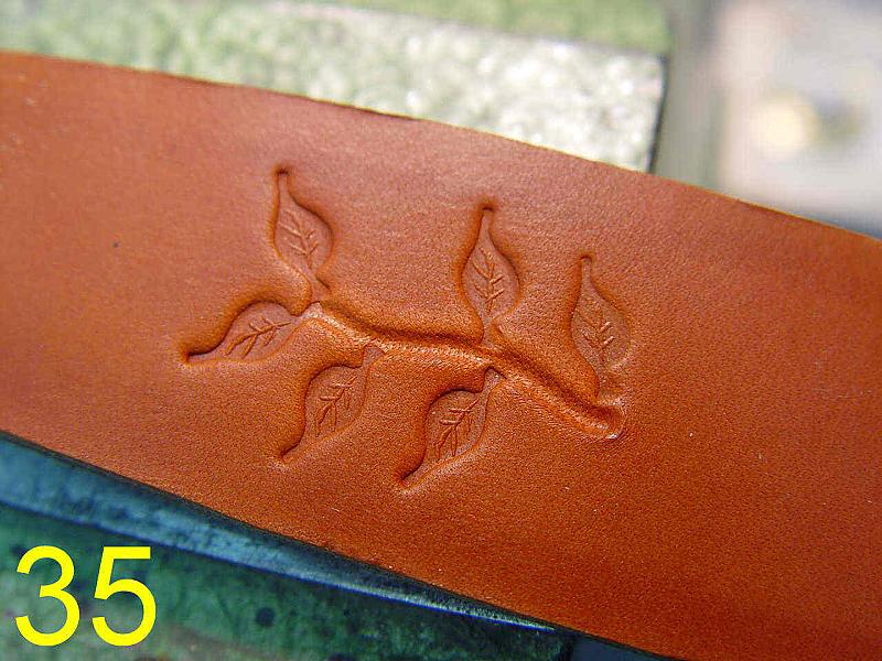

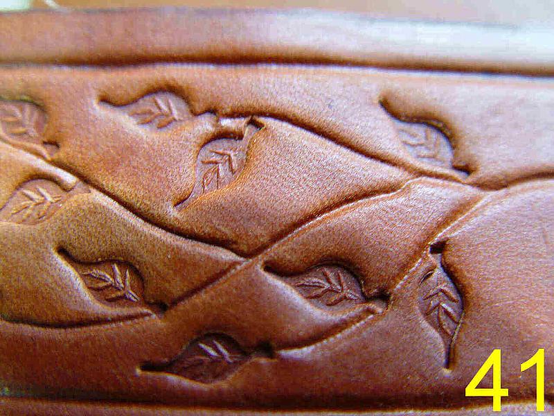

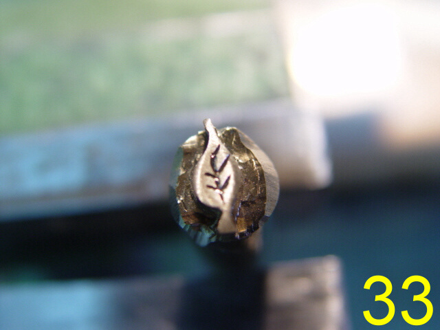

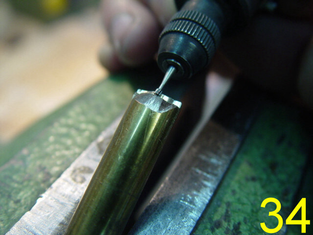

Bild 29. bis 35. Verzieren möchte ich das Leder auch noch gerne. Aus diesem Grund mache ich mir dazu einen eigenen Punzierstempel.
Es soll etwas Blattwerk auf der Scheide zu sehen sein, deshalb mache ich mir einen Blattstempel aus Messing selbst. Auch die meisten anderen Werkzeuge zum Verzieren stelle ich selbst her.
Das ist billiger und viel mehr individuell!
Zuerst zeichne ich das Motiv grob auf der schwarzgefärbten Stirnseite des Messingstempels vor.
Dann wird mit Schlüsselfeilen vorgearbeitet.
Danach kommt der kleine Proxxonschleifer zum Einsatz , mit dem ich die entgültige Form herausarbeite (Schutzbrille ist dabei Pflicht!)
Zum Schluß die Stempeloberfläche leicht polieren....fertig. Für so einen Stempel brauche ich ca. 20 min.
Auf dem letzten Foto sieht man die Testabdrücke.

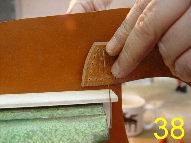

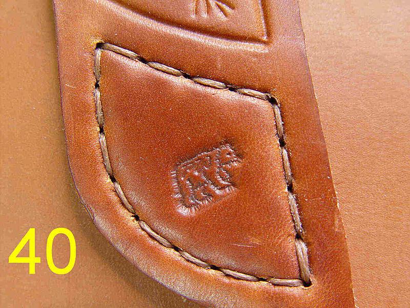

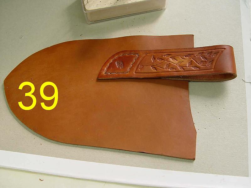

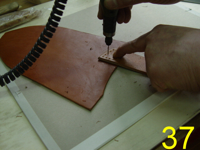

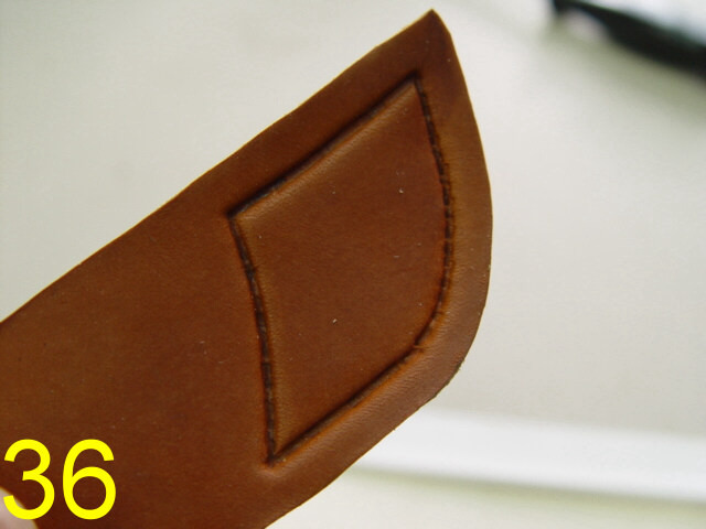

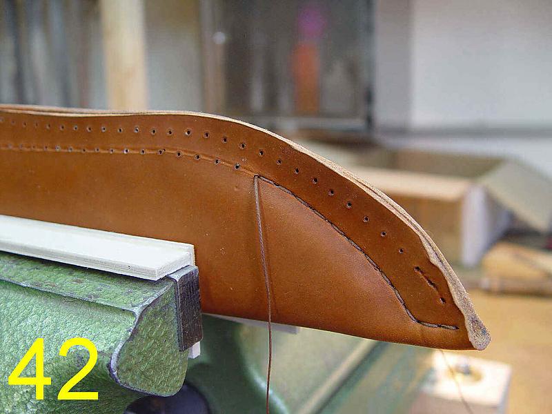

Bild 36. bis 42. Nachdem das Leder nach dem Einweichen ca. 1 Std. gelegen hat, kann ich mit dem Nähen anfangen.
Bevor ich die Gürtelschlaufe vernähe, werden die späteren Nähte versenkt und das Muster aufgeprägt.
Anstatt die Löcher mit der Ahle vorzustechen, bin ich dazu übergegangen, die Löcher mit einem 1mm Bohrer vorzubohren. Das funktioniert bei mir besser und ich brauche nachher beim Nähen die Nadeln nicht durch zu enge Löcher quälen.
Aber das macht ja jeder anders.
Wenn die Schlaufe sitzt, kann man die Scheide jetzt auf den Holzkern nähen.
Dazu zeichne ich präzise die Nahtlinie an , und zwar recht eng am Holzkern, damit das Leder beim Nähen um den Holzkern straff gespannt wird. :ahaa:
Das ist manchmal eine rechte Strafarbeit .....nach jedem Nadelstich ordentlich strammziehen.
Das führt nach einer Weile zu „einschneidenden“ Erlebnissen, weshalb ich mir dann an die Stellen der Hand Pflaster klebe, an denen der Zwirn beim Strammziehen einzuschneiden droht. (Was hat man auch so ein Hobby ?:irre:) Ein dünner Lederhandschuh mit abgeschnittenen Fingerspitzen erfüllt den gleichen Zweck.
