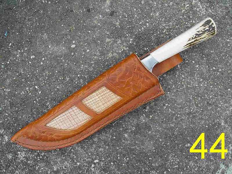

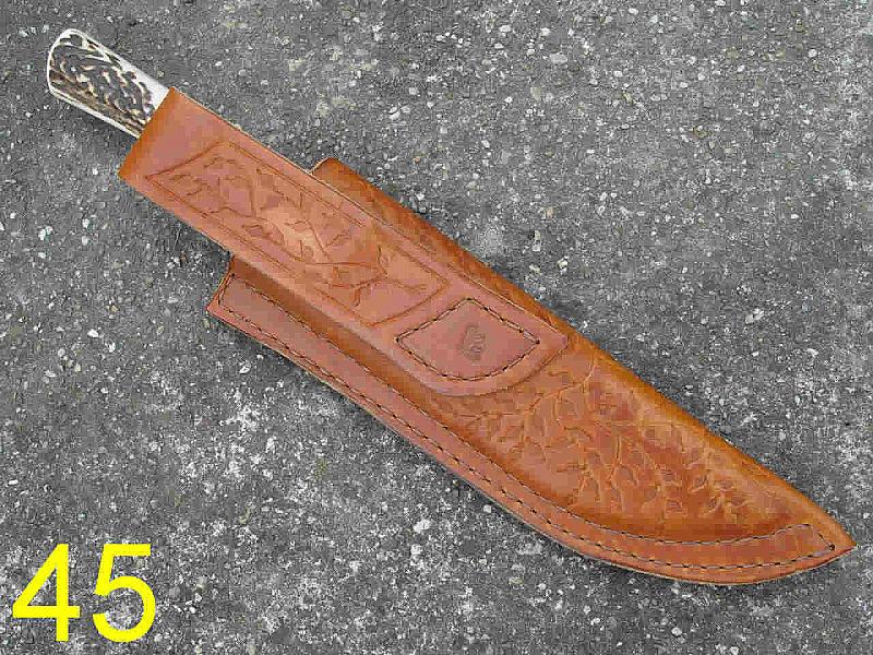

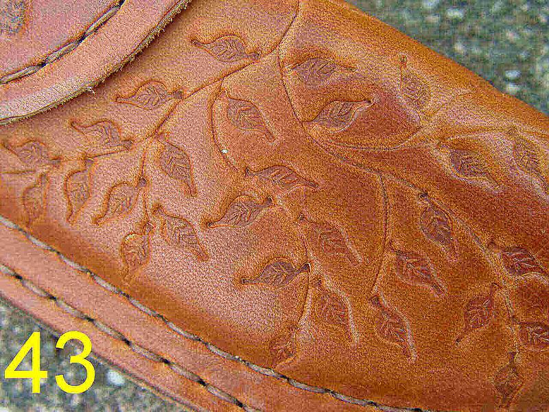

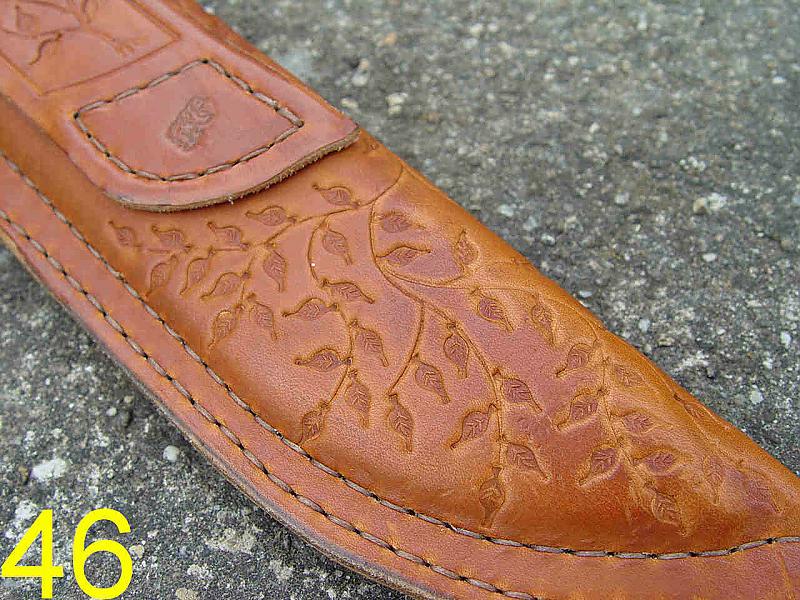

Foto Doku: Ich mache mir ein Messer
Bild 43. bis 46
Geschafft !
Das Waldmesser hat nun auch ein Zuhause.
Das Prägen hat recht viel Spaß gemacht und dauerte auch nicht lange.
Nachdem alles schön trocken war, habe ich zwei Fensterchen in die Sichtseite geschnitten, damit man auch was von dem schönen Holz sieht.( geriegelte Oliv-esche)
So wie erwartet paßt das Messer „saugend“ und die eingesetzten Magnete halten es so sicher, daß es nicht herausrutschen kann, aber auch nicht zu fest, so, daß man es sauber und glatt ziehen kann.
Grüße, Peter
P.S. Vielleicht mögt ihr ja schreiben, was euch gefallen hat, bzw. was euch nicht so gut gefallen hat??

Klasse! :super::super:
Perfekt.. da kann man viel von lernen, z.B. das mit dem Prägestempel.
Liebe Grüße Santino

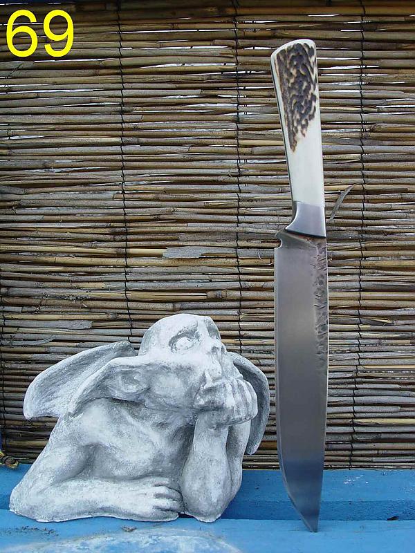

Schade, trotz vieler Mühe nur wenig Resonanz.
Ich dachte, da kommt jetzt viel Kritik (gute und schlechte)
Meinungen und Verbesserungsvorschläge.....:staun:
Naja, vielleicht gibt es ,auf meinen Beitrag hin, ja demnächst ein paar mehr Messermacher, die jetzt auch mal ein paar "Making of" hier posten.
Gruß, Peter

:eek:Also hallo erstmal,
Ich kann wie alle nur sagen W:lach:W! So ein Messer wurde ich auch gern haben! Und wie du das mit dem Prägestempel gemacht hast, einfallsreich, billig, gut :super:. Ich konnte mir solche Dokus ständig ansehen, auch wenn es immer dass gleiche ist;).
Schönen Messermachergruß Meikel

Hallo Peter
Bin gerade fertig geworden mit Lesen. Eine richtig tolle Doku hast du da gemacht. Du hast wohl ein Händchen fürs Messer machen und genauso fürs fotografieren. Dein Messer mitsamt Scheide gefällt mir sehr gut. Die Idee mit dem selbstgemachten Punziereisen wird wohl außer mir noch mehr Nachahmer finden.
Liebe Grüße
Herbert
Hallo, da kann ich mich nur anschließen. Einfach genial und außergewöhnlich, was Du da gezaubert hast. Messer, Scheide und Idee: genial. Fotos: drei Fleißkärtchen. Einen Tip zum Nähen hätte ich da - fürs nächste Projekt- nicht mit einer Nadel nähen. Die Schumacher von damals haben sich Ihre Pechdrähte= Fäden zum "Zwienähnen" selber aus Hanfgarn gedrillt und "gepecht" und an den Spitzen einfach eine starke Widschweinborste mit dem Pech= spezielles Schumacherwachs eingeklebt. Dann ist es kein Problem durch das Loch der Ahle zu nähen und der Faden klemmt in der Naht fast von selber. -habe ich als Kind bei einem Freund der Familie selber lernen und machen dürfen-
Uwe
PS: das mit den Magneten ist registriert; wird kopiert wenn ich darf.

Hy Peter,
klasse Fotodoku gut beschrieben und bebildert gibt sie einen guten Eindruck über deinen Weg ein Messer zu bauen. Insbesondere die Idee mit dem Soßenbinder werde ich bei der nächsten Klinge mal probieren :super:.

Hallo Peter,
Eine sehr schöne und hilfreiche Doku hast du erstellt ( von dem Messer und der Scheide mal ganz abgesehen , die sind auch toll !).
Die Idee mit dem Magneten in der Holzscheide hatte ich auch schon war mir aber nicht sicher ob es zuverässig hält. Welche Stärke hat denn der Magnet?
Für soviel Mühe und Arbeit fällt mir nur das hier ein :) :super::super::super:

@Besucher123:Zitat:Welche Stärke hat denn der Magnet? Neodym-Magnet
NdFeB/N50 (1,46 Tesla)
Magnet-Gewicht: 2,54 g
Einsatztemperatur bis 80°C
Toleranz +/- 0,1 mm
@Pilkerman: Danke für deinen Tipp!Wo bekomme ich Schuhmacherpech her?
Und...es darf natürlich alles von mir nachgemacht und ausprobiert werden.Da habe ich garnichts dagegen.
Gruß, Peter
Peter, erneut danke für die Mühe. Ist sehr schön geworden, die Lederscheide.
Mit der Resonanz und den Antworten ist das immer so eine Sache; aber wenn du dir anguckst, dass dein Thema schon 2051 mal angesehen wurde, dann sagt das doch schon einiges aus ;)
Gruss, Keno
Deine Doku ist :super:
Wieder was gelernt. Bisher ist mir nämlich nie ein sinnvoller Anwendungsfall für eine Oberfräse eingefallen :D
Auch dein Punzierstempel ist klasse geworden.
Vom Messer und der Scheide ganz zu schweigen.
Ciao Sven
Ich kann mich nur anschließen: Starke Doku :super:
Da habe ich ganz viele Tips und Ideen für mich herausgelesen.
Messer und Scheide sind super geworden.

Ein wahnsinns Ding. *Respekt*
Das mit den Streichhölzern (?) ist mir neu.
Die Klinge sieht supergut aus, prima Form.
