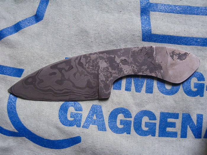

Moin an alle Gasessenbauer
mich würde mal ein Funktionsvideo eurer Gasessen interessieren, hier zB. meine bei 1,2-1,5bar + Schweißtemp:
http://youtube.com/watch?v=KYte8ixhuhc
Feuerschweißtemp ist absolut kein Problem mehr, als Beweis:
Dennoch habe ich das gefühl das meine Esse nicht das max. erreichbare darstellt, ich würde es gern schaffen das ich den Stahl verbrennen kann wenn ich nicht aufpasse, so bleibt immer das Gefühl ein paar Grad mehr könnten nicht schaden werden aber nicht erreicht.
Referenzen dazu erhoffe ich mir auf dem "Hamer In" wo ich so Gott will das ganze WE sein werde.
Tschau Torsten
