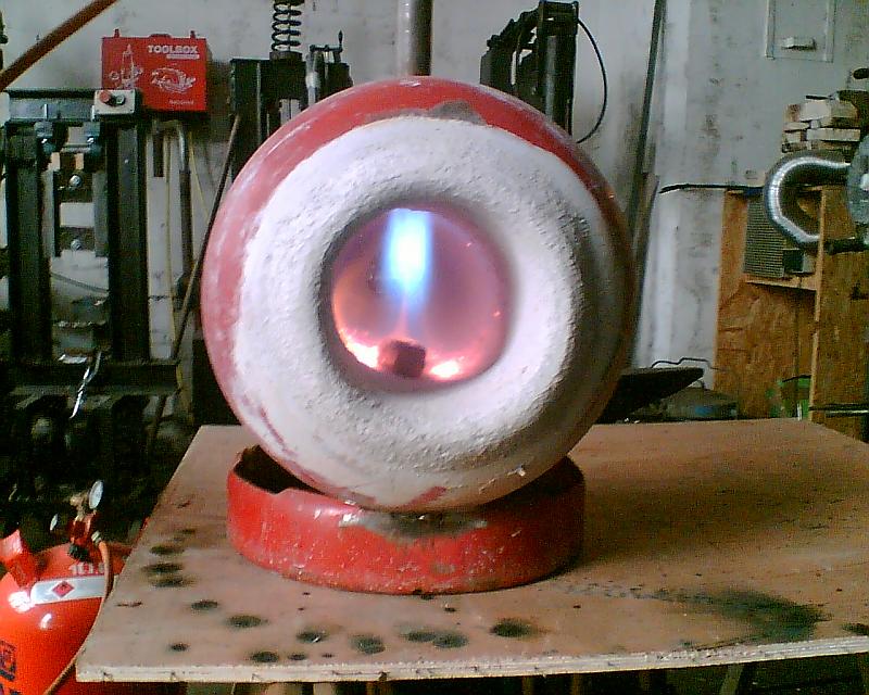

Am kommenden WE ist es nun soweit und ich werde meine Esse auskleiden. Ich habe schon mal die erste Bahn der ersten Lage in die Esse gelegt. Für die Breite habe ich den Umfang der neutralen Faser genommen und durch vier geteilt. Da ich eine 11kg Gasflasche habe, muss ich auch noch die Bahnen nach vorne und hinten verjüngen. Dazu habe ich mir eine Schablone gemacht.
Nun ein paar Fragen.
1. Das Stützrohr für den Brenner lasse ich 3cm in die Esse schauen. Damit habe ich noch 3cm Rest(2x2,5+1cm) um die Flare zu formen. Das Rohr erst oder nach den Auskleiden mit der Faser einschweisen?
2. Da die Keramikfaser 2x 2,5cm sind, habe ich an den Öffnungen einen horizontalen Bereich der durch das Zurechtschneiden der Faser entsteht. Diesen Bereich schräg nach innen Dünner schneiden?
3. Wenn ich den Zement nach außen über die Öffnung ziehe, bleibt dieser, so denke ich, nicht gut an der Außenwand (mm Bereich) haften. Kann man dort ein paar Schweispunkte setzen um diesen Bereich griffiger zu machen?
Danke schon mal.
G.

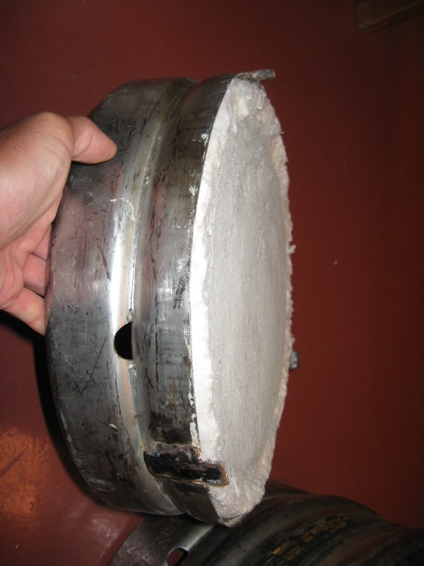

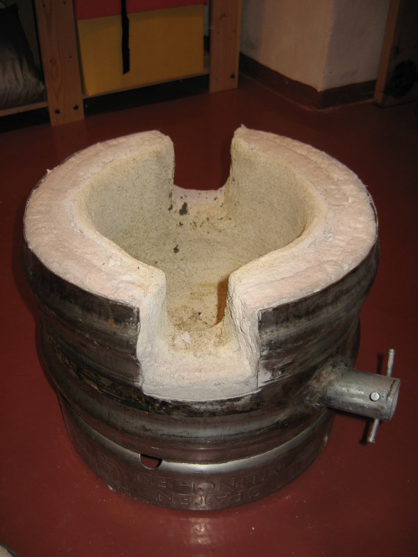

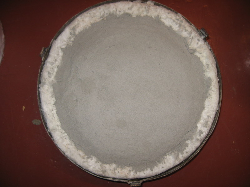

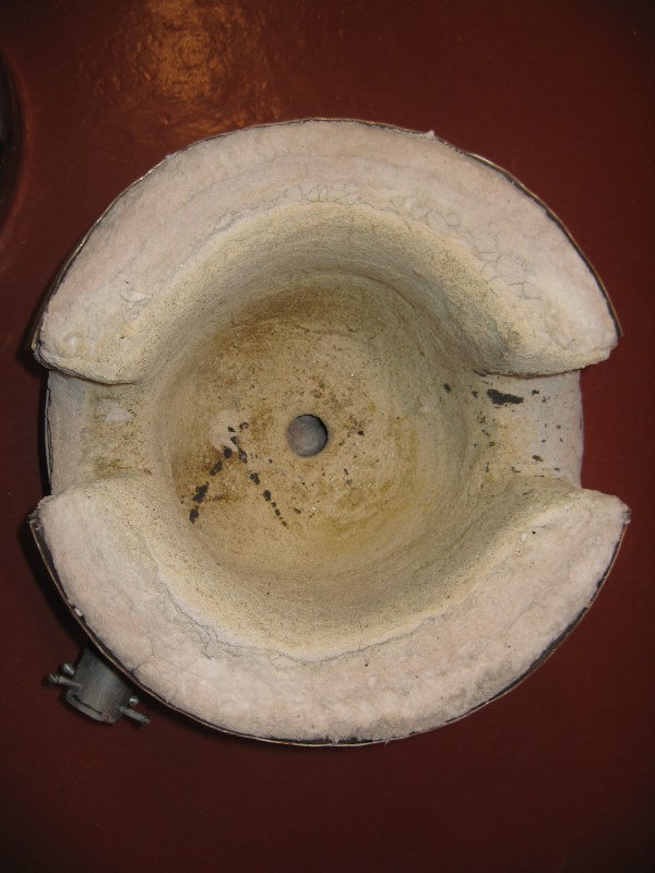

Hier einmal ein paar Bilder von einer stehenden Variante.
Der Korpus besteht, wie man leicht erkennen kann, aus einem 30l Bierfass.
Das Ventil des Fasses befindet sich unten und dient als Borax Ablauf.
Wolle und Mörtel im Deckel wurde mit Schweißdrähten und Drahtgeflecht befestigt.
Mit einem Venturi hatte diese Esse den Sound einer Harley im Leerlauf.
Die lange Flamme schlug einmal im Kreis rum und leckte dann aus der Öffnung.
Ich habe dann einen Gebläse unterstützten Brenner gebaut, der eine deutlich heißere und kürzere Flamme produziert.
Ciao Sven

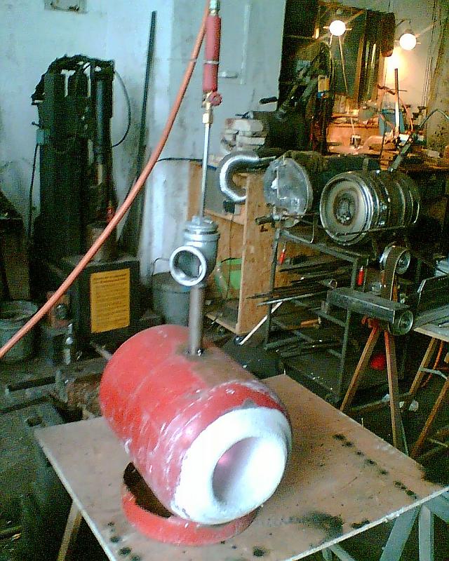

Hallo Leute,
heute war ich bei Torsten in seiner Werkstatt gewesen. Toll, hätte ich auch gerne. Bin mal gespannt wenn die Exenterpresse fertig ist.
Aber ich hatte meine Bombe mit dabei. Wir haben dann mal seine "Düse" in meinen Brenner rein. Also ich bin kein Experte, aber es sah gut aus. Leider sind die Handybilder nicht so toll.
Freu mich schon wenn ich mal bei mir anfange.
Da hätte ich total vergessen.
Vielen Dank noch einmal für Deine Hilfe Torsten.
Jupp war ein toller und erfolgreicher Nachmittag, Die Esse läuft super,
bei minimum Gasdruck problemlos normales schmieden möglich und bei knapp 1bar klebt der Stahl und das Borax schäumt wie wild. Haste gut hingekriegt!!!!!:super:, da gibt es so nicht viel was man anders/besser machen könnte, leg los!!
Tschau Torsten
PS: gern geschehen!!
