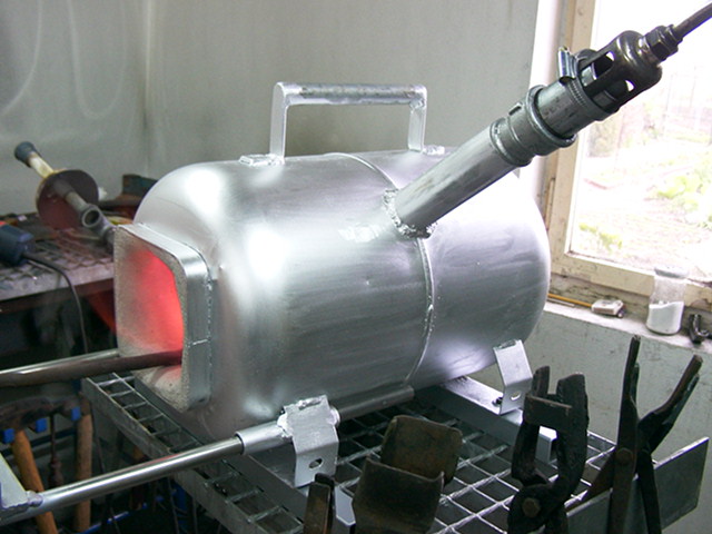

ich hab im Hintergrund mitgebaut das Ergebnis möchte ich euch zeigen.:steirer:
Mein Dank noch an alle die etwas zu dem Thema beigetragen haben und somit geholfen haben mich vom Gasessenvirus zu heilen.:hehe:
Gruß Link

AW: Gasesse - mal wieder
Heimlich hintenrum:D , sieht Klasse aus und scheint Perfekt zu funktionieren die Idee mit dem Gitterost mit kombiniertem Zangenhalter hat was.
Gefallen tut mir auch das Flacheisen als Eingang, super Idee.
Bin leider noch nicht fertig da mich meine Kunden zu sehr beschäftigt haben, und Sontag in die Werkstadt nee nee aus dem alter bin ich raus:D
Dann kann alles wenigstens in ruhe trocknen.:hmpf:
Tschau Torsten der es gar nicht mehr abwarten kann.

Hey, Link, sieht ja klasse aus! Ja der Eingang ist so ein nettes Detail was mir auch gefällt...
Naja ich war heute auch wieder fleißig und hab gesprüht, geflext und geschweißt.
Die Esse ist jetzt schwarz.
Und den Ständer habe ich auch schon halb fertig. Bilder vom gesamten 'System' im Betrieb kommen vermutlich Montag.

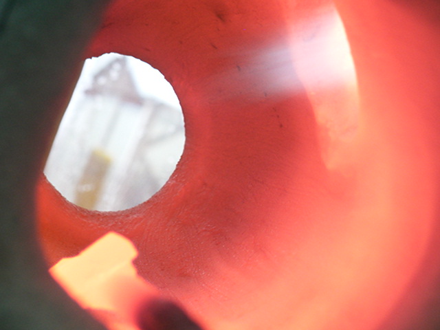

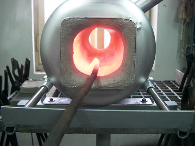

So das Monster läuft jetzt auch, noch mit nicht optimalem Brenner, und ohne Reku , aber das wird morgen weitergestrickt.
Zum Anfeuern hats erst mal gereicht:D !
Anbei ein paar Bilder vom anfeuern zum Schluß mit ca. 0,8-1bar.
Habe die Esse übrigends jetzt eine Woche trocknen lassen, und tagsüber in meiner Anwesenheit mittel elektrolüfter beim trocknen unterstützt.
Bisher gabs keinerlei Risse oder Schwund zu verzeichnen.
Tschau Torsten
Nicht zu glauben sie läuft hier mit minimaler Last zum anfeuern und ganz langsam auf Temp bringen, damit sich das restliche Wasser langsam verdrücken kann!:D
es tut sich auch was schon bei dieser minimal Einstellung nicht viel aber zu sehen.
:teuflisch Undgeduldig mal aufgedreht! :teuflisch
Man sieht das gut das das Gas/Luft Gemisch alles andere als optimal ist.
Da ich noch keinen regelbaren Gasregler habe, und zum dosieren ein herkömliches Grifstück benutze, kann der Höchstdruck max. 2,5bar sein.
Ist aber hier noch nicht unter Volllast grob geschätzt so 3/4 der möglichen Leistung.
Schon ein wenig besser aber das Gemischverhältnis stimmt immer noch nicht. Und viel zuviel druck sag ich mal.
Weiter angenähert und mal was vor die Tür gestellt.
Aha wird doch, das 20mm Moniereisen hats hinter sich.:haemisch:
Bin gespannt was geht wenn der Brenner optimiert ist, morgen gibts mehr zum gucken.
Tschau Torsten

Hallo Torsten,
sieht super aus! Klar läuft die och nicht perfekt, daran kann man ja erst arbeiten wenn man die Fehler kennt... ;)
Aber sieht gut aus.
Was für Steine hast du davor gestellt? Schamott?
Hast du ein Bild von deinem Brenner?
Meine läuft übrigends auch super, habe gerade eine Klinge geschmiedet (bzw. angefangen, wurde nicht fertig, weil ich zusammen mit Santino noch eine für ihn geschmiedet hatte :D ).
Sebastian
Hy
jupp sind zwei einfache Schamott Steine die ich davorgestellt habe, die Platte auf der sie stehen ist eigentlich ein ausgegossener Rahmen mit Schamott, bin gespannt was das Reku Rohr bringt gemessen habe ich bisher ca. 300Grad Lufttemp die ich ja auch wieder zuführen will, und noch nicht tue.
Bilder vom Brenner mit Maß gibts morgen hab ich vergessen.
