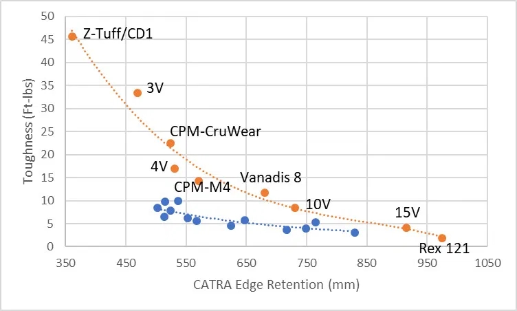

… auch Larrin Tomas` Tests kann man nutzen, wenn einem Wissenschaftliche Erkenntnisse bei der Aufgabenstellung wichtig erscheinen. Ist auch ein Weg. Das würde dann bei Priorität Schnitthaltigkeit auf REX121 mit 20 Grad Gesamtwinkel rauslaufen und bei der ersten Nutzung zerbröseln (nur als Extrembeispiel).
Das wird der Arbeit von Larrin Thomas nicht gerecht. Denn er betont in seinen umfassenden Ausführungen die Bedeutung von Zähigkeit und warnt davor, Schnitthaltigkeit eines Stahls zu priorisieren.
Er empfiehlt vielmehr einen Kompromiß aus Edge retention und Toughness (Zähigkeit), wie die folgende Grafik zeigt:
Ein diesbezüglich gut ausgewogener Stahl wäre beispielsweise CPM 4V (bzw. Vanadis 4E), der sich zudem hoch härten läßt.
Big Brown Bear, der mit Larrin eng zusammenarbeitet, hat zu Versuchszwecken ein paar Messer aus CPM 4V angefertigt:
Bei 65-66 HRC, 0,35 mm hinter der Wate und einem Gesamtschneidenwinkel von 34 Grad lassen sich damit selbst Stahlnägel durchschlagen ohne daß die Schneide kollabiert - wie dieses Video zeigt.

Da kann man die Diagramme von Roman Landes nehmen, auch Larrin Tomas` Tests kann man nutzen, wenn einem Wissenschaftliche Erkenntnisse bei der Aufgabenstellung wichtig erscheinen. Ist auch ein Weg. Das würde dann bei Priorität Schnitthaltigkeit auf REX121 mit 20 Grad Gesamtwinkel rauslaufen :rolleyes:: und bei der ersten Nutzung zerbröseln (nur als Extrembeispiel).
Mit Catra kann man 20° testen weil bie dem geführten Schnitt die Schneide stabil ist. Bei dem Versuch waren kleine Winkel schnitthaltiger als große.
Wenn man das ausprobieren möchte, nimmt man einen Winkel der größer als der kleinste stabile Winkel bei der eigenen Anwendung ist. Dann kriegt man auch vergleichbare Ergebnisse.

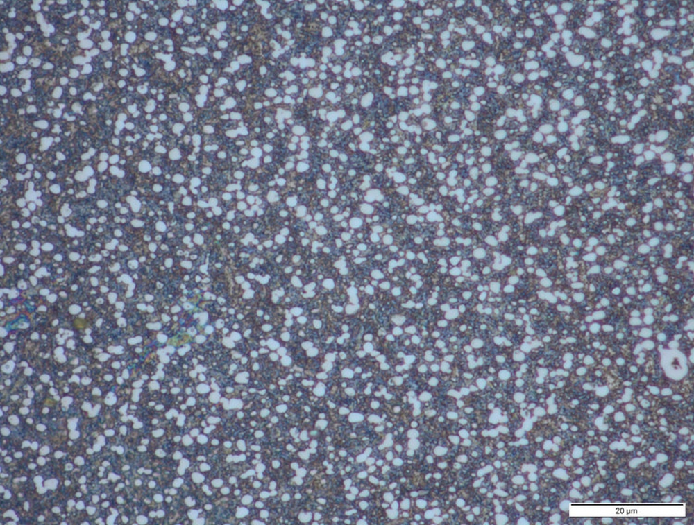

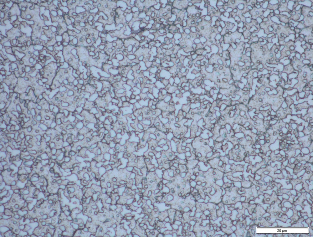

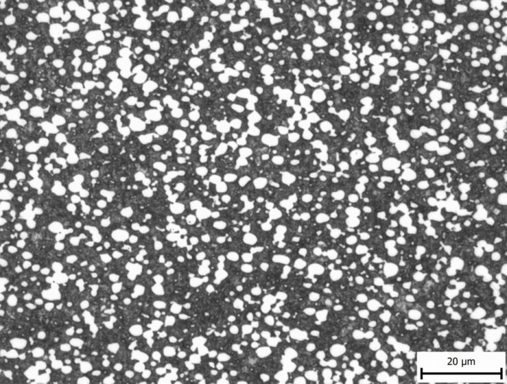

Klingt gut - ist aber nicht so. Wie man auf den folgenden Bildern (Maxamet, M390, ZDP189) gut sehen kann, sind die Karbide (weiße Partikel) in M390 und ZDP189 nicht kleiner ...
