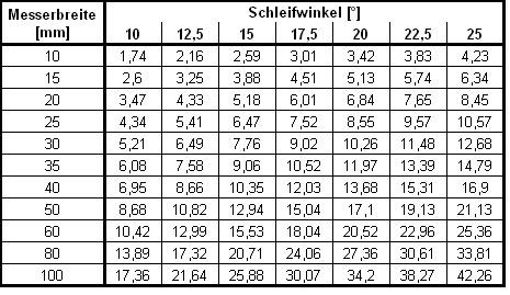

Falls doch @HerrWu, möge man sich vergegenwärtigen, dass ein Kochmesser mit 40mm Breite beim Schleifen auf 17,5 Grad um 12,03mm am Messerrücken angehoben über den Stein geführt werden müsste. Wer das beim Schleifen mit der linken und rechten Hand konstant mit Graterzeugung / Gratentfernung hinbekommt der hat meine Hochachtung (beim einmaligen Abziehen dürfte das noch einigermaßen klappen). Jetzt kommt mit der Mikrofase von + 0,5 Grad die Kür. Dann darf der geübte Hobbyschleifer den Messerrücken um 0,33mm auf 12,36 mm anheben und mit konstanter Höhe gegen die Klinge schärfen. Das sind schon gewaltige feinmotorische Fähigkeiten, die ich persönlich nicht habe. Besonders deutlich wurde mir das, als ich erstmalig grobe Diamantsteine eingesetzt habe, die im Gegensatz zu mittelharten 3000er Steinen gnadenlos jeden Fehler aufzeigen. Hier werden ja gerne mikroskopische Schleifbilder von systemgeschliffenen Klingen gezeigt. Solche Bilder würde ich gerne mal von freihandgeschliffenen Klingen eines Gelegenheitsschleifers sehen.
Soweit mal zu der theoretisch erforderlichen Präzision. Klar kann man durch Freihand Abziehen auch Schärfe erzielen, nur nicht so ebenmäßig.

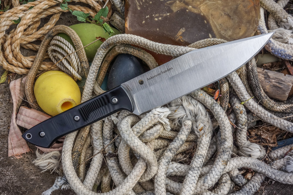

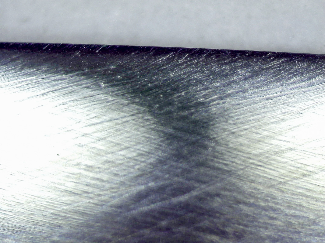

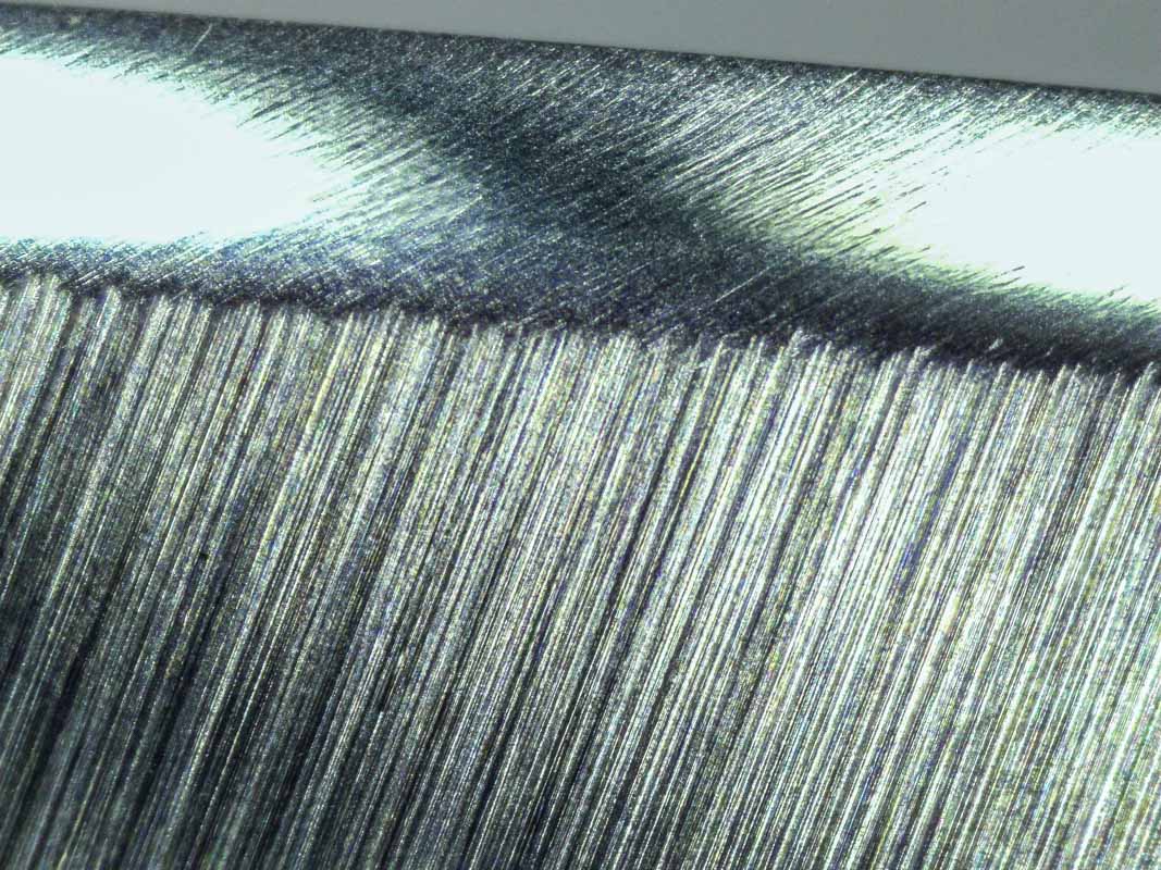

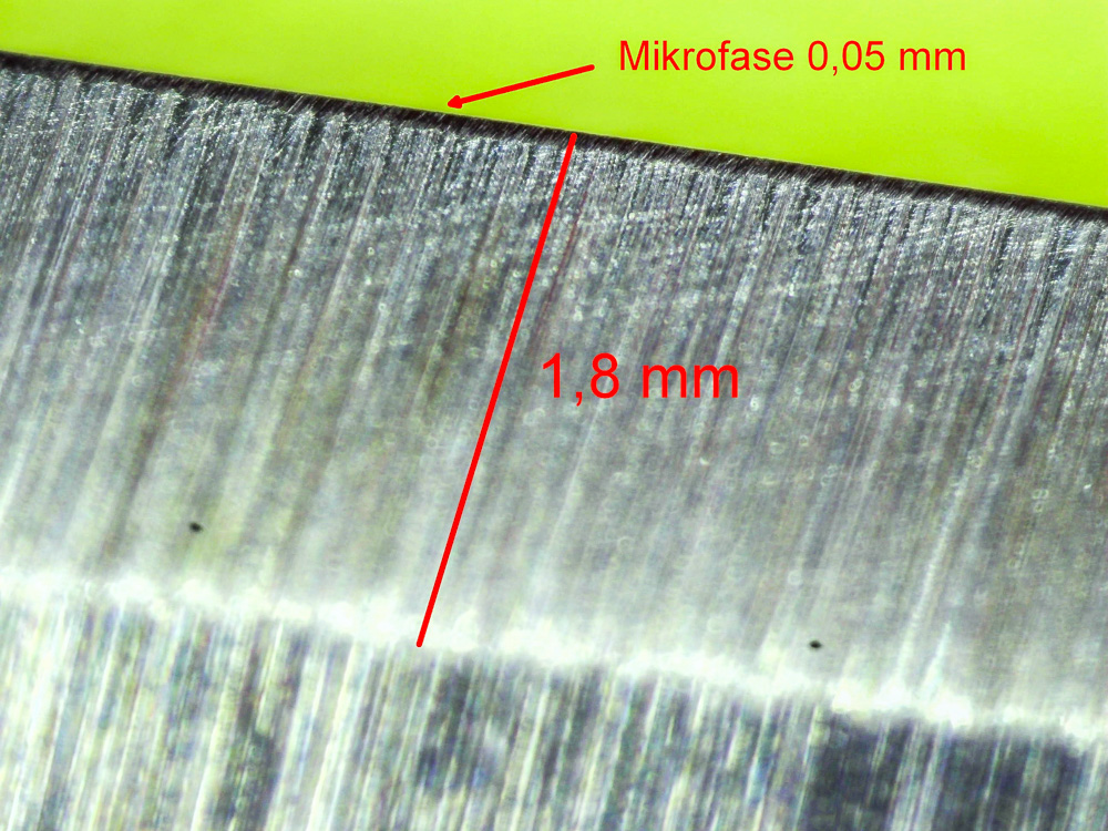

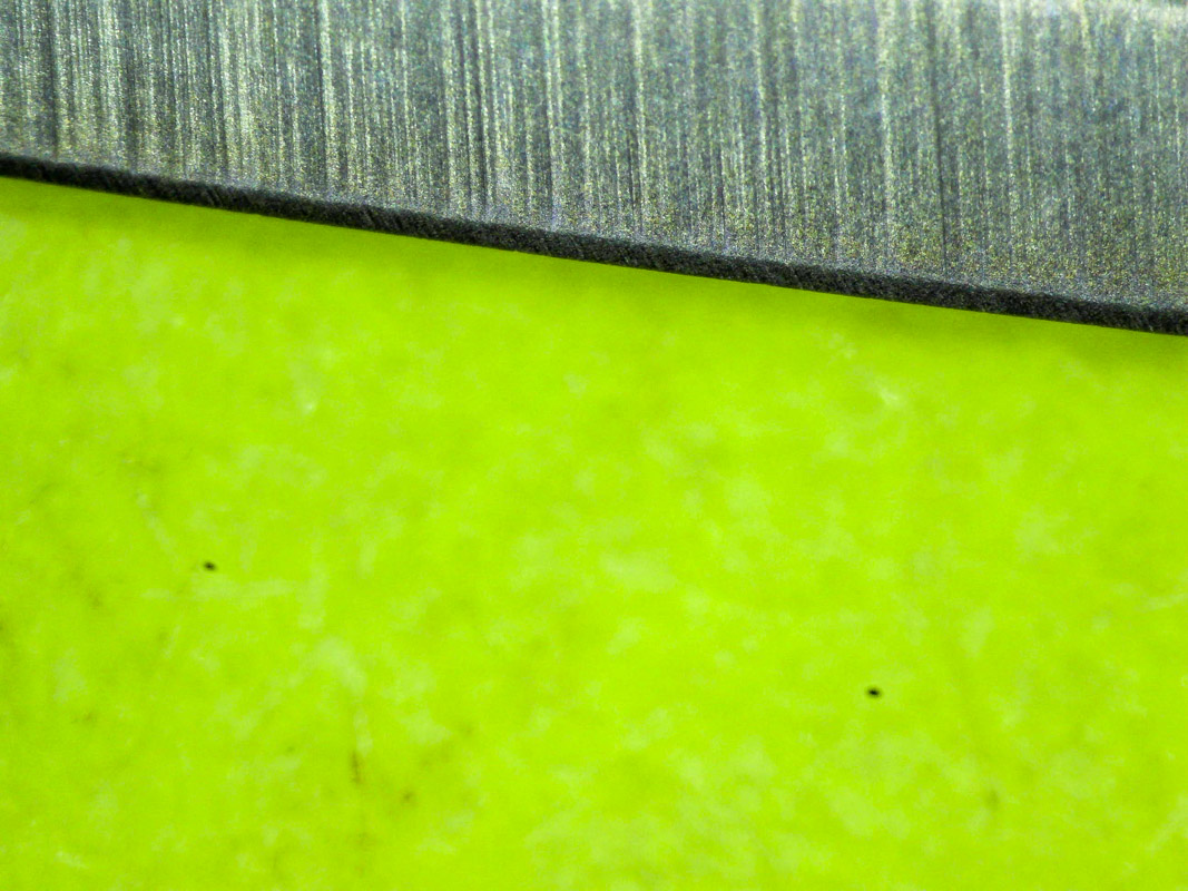

Kannst Du gerne haben. Mit etwas Übung kommt man zu beeindruckend guten und sauberen Ergebnissen mit fein geschlossener scharfer Schneide.

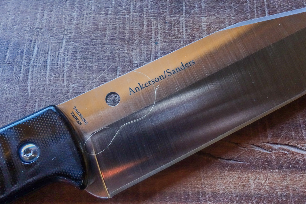

Hier mal als ein Beispiel mein Spyderco Province CPM 4V, 17 cm Klinge, Gesamtschneidenwinkel 29 Grad ab Werk.
Per Hand angelegte winzige Mikrofase zur Stabilisierung. Im Ergebnis spaltet die Klinge freihängendes Haar.
Bilder 01-03: Spyderco Province
Bild 04: Ballig abgezogenes Herder 1922 Office
Bild 05: Spyderco Sage 1 Maxamet mit Mikrofase
Bild 06: Spyderco Nilakka mit leicht verballifizierter Fase
Bild 07: Froberg Custom mit balliger Fase
Nichts anderes habe ich behauptet. Es geht natürlich auch ohne die Tabelle mit einer Bevelbox für ein paar €.
Ich will das aber nicht so im Raum stehen lassen – die Schärfe ist vielleicht nicht "ebenmäßig", aber kann bei schlichter Progression über zwei Steine 3K/5K extremscharf sein. Und wenn dann nur noch ganz leichte etwas steilere Touchups auf dem 5K gemacht werden, ist der Folgeaufwand geringst.
