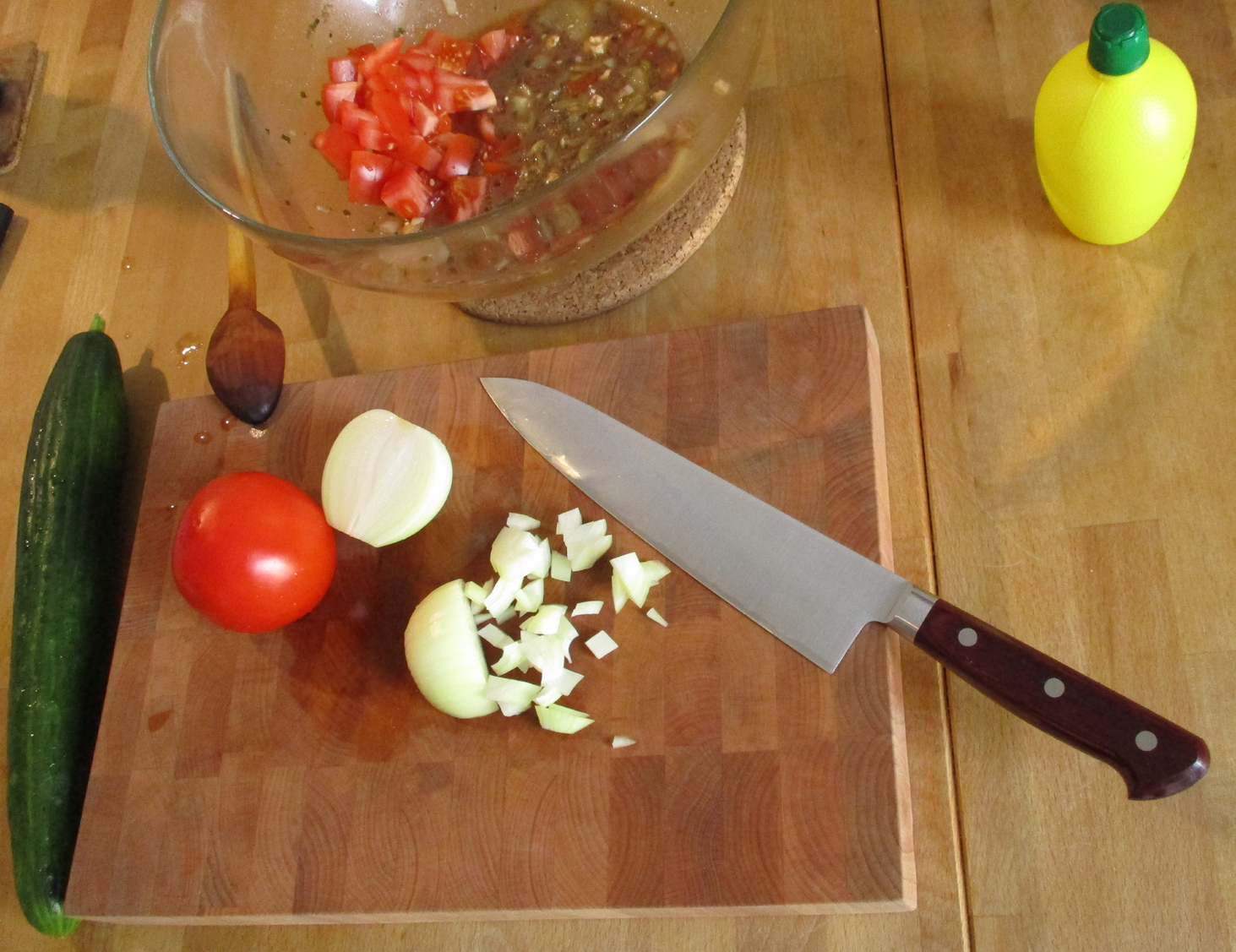

Mit welchem Messer scheidet ihr am liebsten Zwiebeln/Tomaten in sehr dünne Scheiben?
Jörg
Takamura R2 Asagao Gyuto.

Für ganz feine Scheiben oder Würfel nutze ich am liebsten mein Takamura VG10 Tsuchime Petty in 13cm. 15cm wären mir aber lieber. Auf Bambus würde ich damit (und auch mit jedem anderen filigran ausgeschliffenen Messer) jedoch nicht schneiden wollen.
Sollte es eine Nummer größer sein mit mehr Klingenhöhe, um besser auf dem Brett arbeiten zu können, würde ich in Richtung eines Bunka schielen. Finde ich schicker als ein Santoku.
