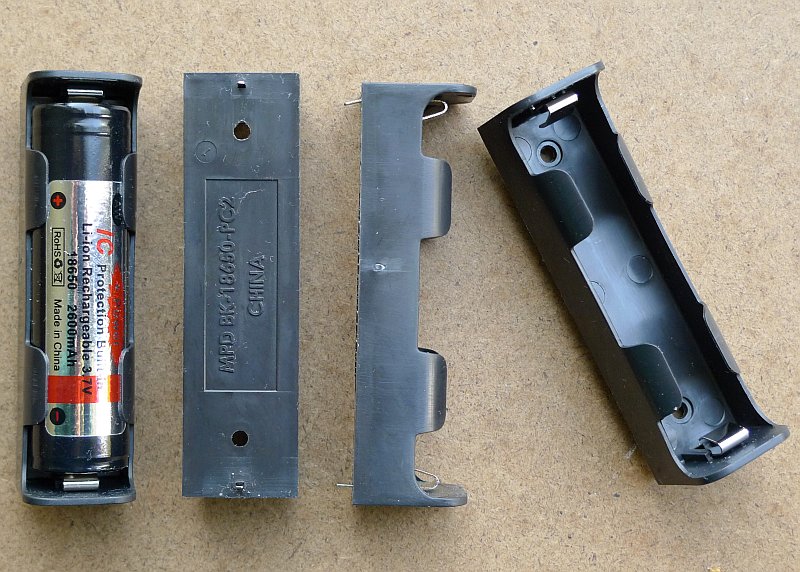

Für selbstgebaute elektronische Schaltungen, die man mit geschützten LIR18650 betreiben will, sind die Halter super.
Als Ladeschalen sind sie aber nur bedingt geeignet weil die 4 Laschen das Einlegen der Akkus erschweren und man die Akkus nur schwer wieder rauskriegt.
Stefan
Werden die Laschen gekürzt, geht's schon leichter.
Die Anschlußkabel sind bewußt unterschiedlich lang gehalten, um die Kurzschluß-Gefahr etwas zu verringern. Bananenstecker mit Schiebehülse wären ideal, der Preis dafür ist aber ganz schön happig.
Wulf
