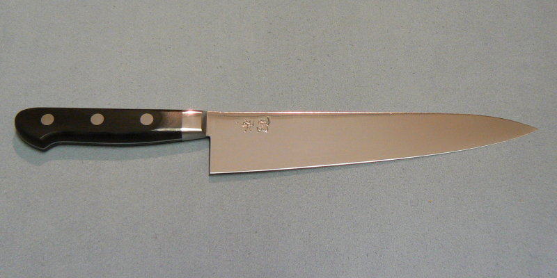

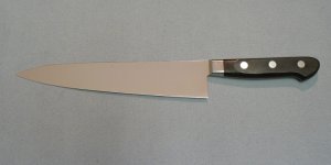

Gyuto-Review: Ashi Ginga 210 mm
Pflaster
355

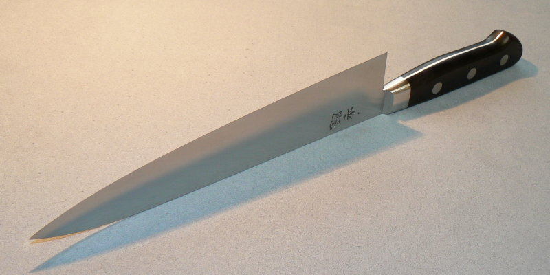

Klingenlänge: 211 mm
Gesamtlänge: 334 mm
Klingenhöhe: 43 mm
Klingenmaterial: rostträger Schwedenstahl (Sandvik 13C26?)
Härte: 59 HRC
Gewicht: 140 g
Griffmaterial: Pakkawood
Preis: 161 €

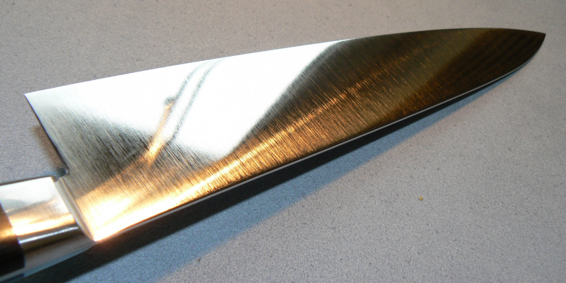

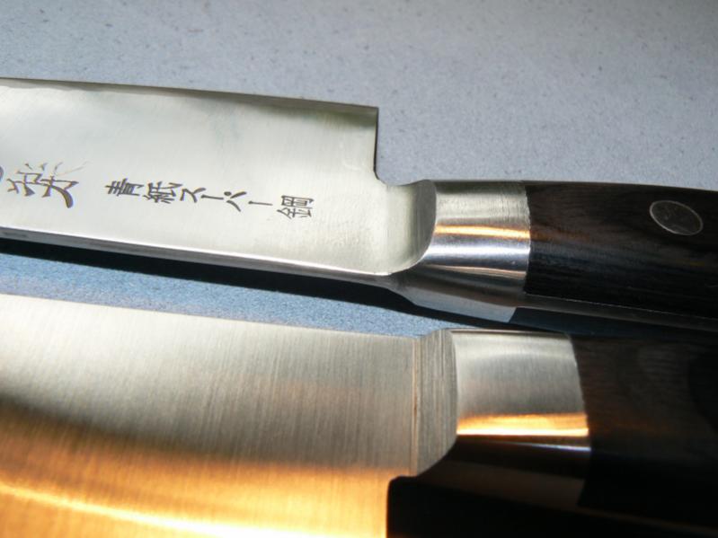

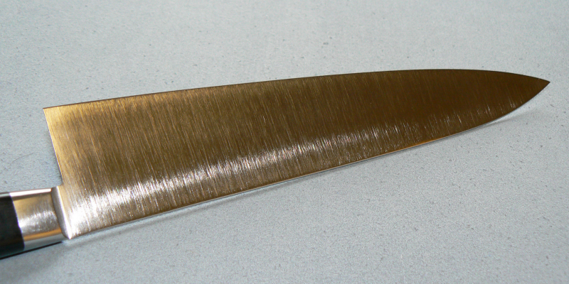

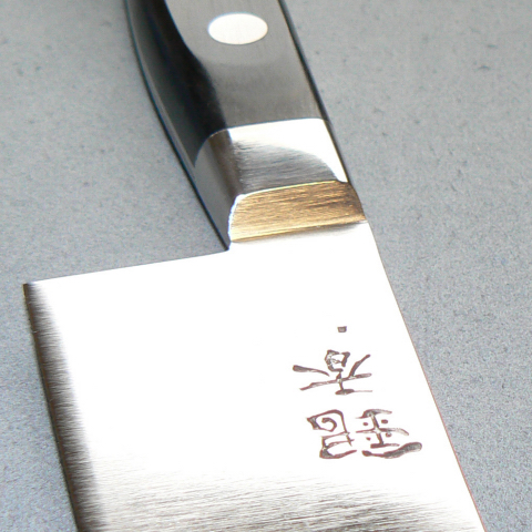

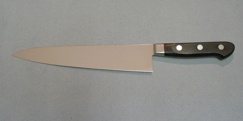

Verarbeitung:

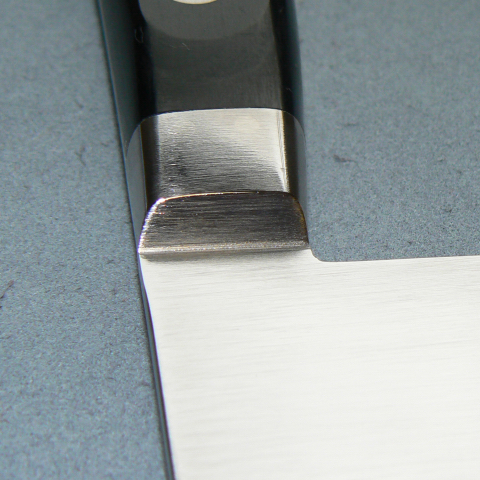

Der Griff des Ashi Ginga ist tadellos verarbeitet – keine Spalten, Überstände oder störende Kanten. Jedoch ist die Zwinge (Kropf) am Übergang zur Klinge sehr roh belassen, was zwar unerheblich für die Handhabung ist. Aus hygienischen Gründen wäre aber eine Politur in dem Bereich besser, da sich dort in den Riefen leicht Schmutz ablagern kann. Schließlich habe ich nicht vor, auf meinem Messer Bakterienkulturen anzulegen.
Beim Hiromoto AS (oben) z.B. hat man an dieser Stelle sorgfältiger gearbeitet.
Außerdem fand sich an der Rückseite der Klinge ein deutlicher und störender Grat, der sich mit Mikromesh natürlich schnell und einfach entfernen ließ – keine große Sache also. Die Klinge ist ansonsten völlig in Ordnung, der Anschliff sehr sauber und gleichmäßig, die OOTB-Schärfe excellent. Trotzdem würde ich die Verarbeitung insgesamt als eher schlicht (nicht schlecht!) bezeichnen. Einen schön gerundeten Rücken z.B. sucht man vergeblich. Alles wirkt ein wenig eckig, aber ohne dass irgendetwas wirklich stören würde. Wirklich zu bemängeln finde ich letztlich nur die nicht polierte Zwinge.

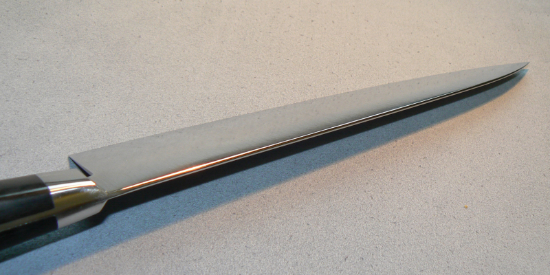

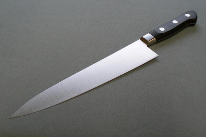

Das Ashi ist mit 140 g sehr leicht und liegt sehr gut in der Hand. Der Schwerpunkt befindet sich genau am Übergang von der Zwinge zur Klinge. Besonders gespannt war ich natürlich auf die Schneidfähigkeit des Messers, und ich muss sagen, hier wurde ich nicht enttäuscht. Die sehr dünn ausgeschliffene Klinge gleitet wie erwartet sehr leicht durch jedes Schnittgut. Auch bei hartem Gemüse ist kaum ein Widerstand zu spüren. Das Arbeiten mit diesem Messer ist keine Arbeit, sondern reiner Genuss! Dass das Ashi sehr gut schneidet, ist natürlich keine Überraschung – das war von einem anerkannten „Laser“ nicht anders zu erwarten. Um jedoch dessen Schneidleistung genauer einordnen zu können, bietet sich wieder ein Vergleich mit anderen Messern an.

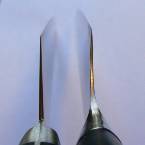

Zum Vergleich habe ich nochmal mein Schanz-Gyuto sowie das Kanetsugu ProM-Gyuto herangezogen. Review dazu hier: http://www.messerforum.net/showthre...romoto-AS-vs-Kanetsugu-Pro-M-vs-Schanz-Custom

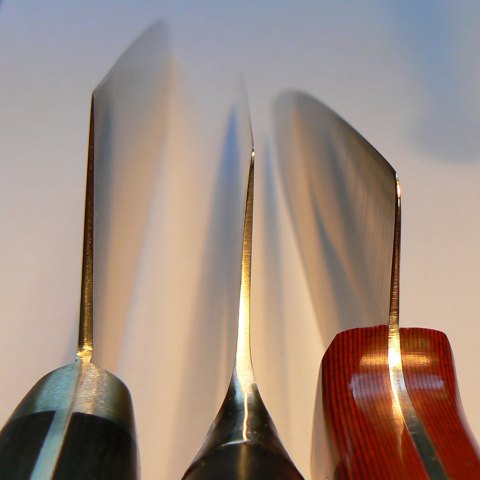

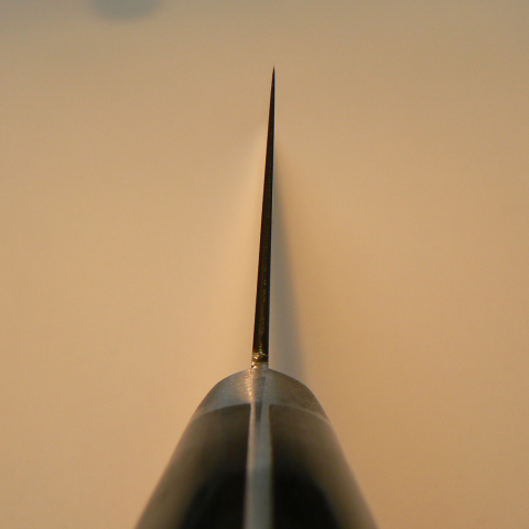

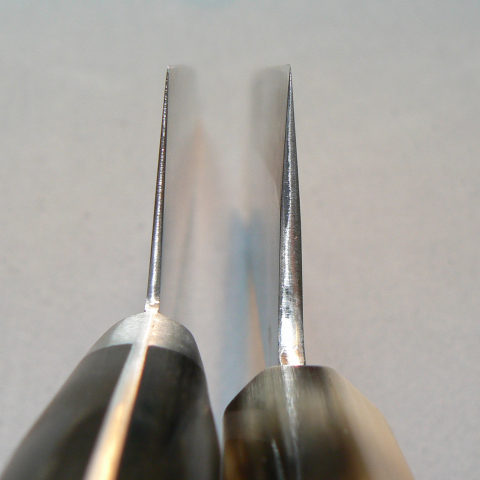

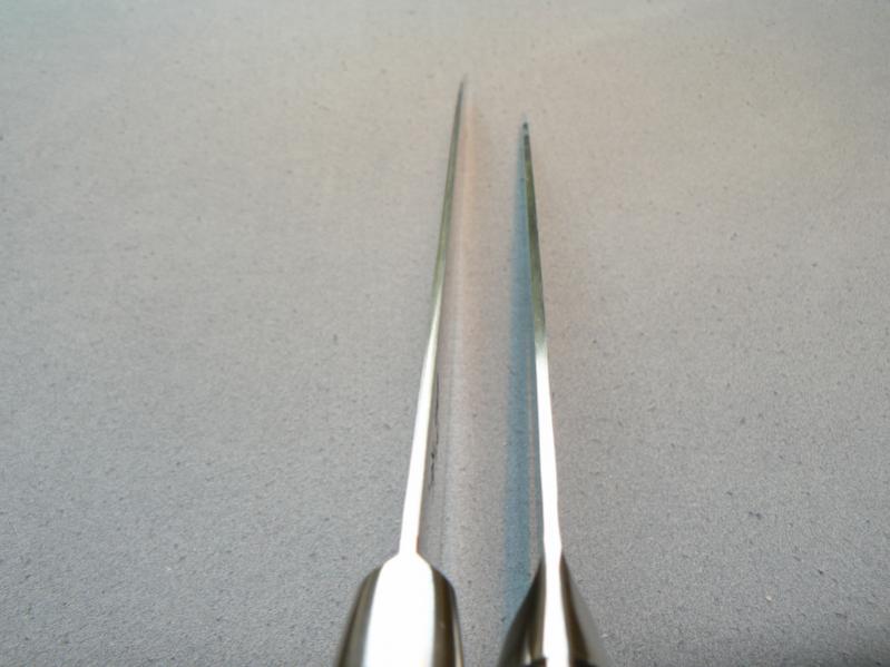

Hier zunächst ein paar Bilder zum Klingendicken- sowie Klingengeometrievergleich:
links Ashi, rechts Schanz
links Ashi, rechts Kanetsugu
von links: Ashi, Kanetsugu, Schanz
Ein paar Zahlen:
Klingendicke: Ashi 1,80 mm – Kanetsugu 1,81 mm – Schanz 1,74 mm

Man sieht anhand der Bilder und Zahlen, dass die Klinge des Ashi sehr dünn ist und über eine ausgezeichnete Geometrie verfügt – ein wahrer „Laser“ eben. Aber das gilt in ähnlicher Weise auch für das Kanetsugu und das Schanz. Bei diesen beiden sind übrigens die hinteren Ecken der Schneiden abgerundet, so dass man auf den Fotos die Geometrie leider nicht richtig erkennen kann. In natura machen beide Messer – vor allem das Schanz – in dieser Hinsicht einen weitaus besseren Eindruck. Die W1-Werte sind insofern aufschlussreicher als die Bilder.
Jedenfalls ist es gar nicht so einfach, bei den drei Kandidaten Unterschiede in der Schneidfähigkeit zu ermitteln und zu verifizieren. Ich habe eine ganze Reihe verschiedener Gemüse verwendet und immer wieder abwechselnd mit den frisch geschärften Messern geschnitten, um zu einem möglichst klaren Bild zu kommen. Ich muss sagen, dass nach dem Kanetsugu die Luft schon recht dünn wird, wenn es um eine Verbesserung der Schneidfähigkeit geht. Dieses Messer schneidet sehr leicht auch durch harte Gemüse und reicht mit Sicherheit aus, um die meisten – auch anspruchsvollen – Köche glücklich zu machen.
Im Vergleich dazu gleitet das Schanz noch ein wenig besser durch das Schneidgut, nicht viel, aber man merkt einen Unterschied. Der Unterschied vom Schanz zum Ashi ist dagegen kaum spürbar. Nach vielmaligem Hinundherwechseln der Messer beim schneiden von verschiedenen Gemüsen kristallisierte sich schließlich ein minimaler Vorsprung des Ashi heraus. Der Vergleich ist aber auch deshalb schwierig, da die beiden Messer sich stark von der Größe und dem Gewicht her unterscheiden. Das Schneiden mit einer 210 mm-Klinge (140 g) fühlt sich natürlich ganz anders an und scheint leichter zu gehen als mit einer 174 mm-Klinge (108 g). Trotzdem ist der Unterschied wirklich verschwindend gering.
Da alle drei Kandidaten besonders gut durch hartes Schneidgut gleiten und prädestiniert sind für das Zerkleinern von Möhren, Sellerie, Kohlrabi und Co., ließ ich sie in einem Versuch gegen meinen bisherigen „Möhren-Killer Nr.1“ antreten: mein Sirou Kamo Nakiri. Ich wollte sehen, wie gut sich die drei dünnen rostträgen Monostahlklingen gegen eine dreilagige Klinge mit Aogami 2-Schneidlage schlagen würden bzw. umgekehrt. Vom Foto-Vergleich her würde man dem Kamo wahrscheinlich keine allzu großen Chancen einräumen:

Das Ashi Ginga Gyuto ist ein tolles Messer, das aufgrund seiner extremen Schneidfreudigkeit wiederum die Schnibbelfreudigkeit des (Hobby-) Koches erhöht. Durch das geringe Gewicht (140 g) ist das Messer sehr handlich. Die rostträge Klinge aus vermutlich Sandvik 13C26 lässt sich kinderleicht auf höchste Schärfe bringen und hält diese auch sehr lange. Die Schneidhaltigkeit zu verifizieren finde ich generell ziemlich schwierig, aber ich würde das Ashi etwas hinter dem Schanz aus SB1 einordnen. Aufgrund seiner sehr einfachen Schärfbarkeit (einfacher als SB1) sehe ich darin aber keinen Nachteil. Schärfbarkeit und auch Schneidhaltigkeit werden durch die sehr dünn ausgeschliffene Schneide natürlich begünstigt. Trotz ihrer Feinheit ist diese Schneide nicht sehr empfindlich. Die von Ashi empfohlene Härte von 59 HRC ist sicherlich gut gewählt und Ausbrüche sind somit nicht zu befürchten. Das Preis-/Leistungsverhältnis des Gyutos halte ich für sehr gut. Man erhält für 161,- € ein zwar nicht perfekt verarbeitetes Messer, dessen kleine Mängel jedoch zu vernachlässigen sind und das durch seine excellenten Schneidfähigkeiten zu überzeugen – besser gesagt zu begeistern weiß. Insgesamt also eine klare Kaufempfehlung für das Ashi Ginga Gyuto aus Swedisch stainless steel.

Eine nicht zu vernachlässigende Komponente für das Schneidgefühl ist meiner Meinung nach auch das Eigengeweicht des Messers. Ein etwas schwereres Messer scheint mir beim Wiegeschnitt im Vorteil.
...Einen schön gerundeten Rücken z.B. sucht man vergeblich. Alles wirkt ein wenig eckig, aber ohne dass irgendetwas wirklich stören würde...
Ich verstehe auch nicht warum das bei den Yo-Gyutos nicht gemacht wird.
Mein 21er Ashi Wa-Gyuto hat einen perfekt abgerundeten Rücken u. Choil, bei 110g.

in der Zwischenzeit habe ich mein Ashi einer kleinen Schönheitskur bei Jürgen Schanz unterzogen. Der war so nett, den Messerrücken abzurunden und die Riefen am Übergang von der Zwinge zur Klinge wegzuschleifen. Außerdem wurden ein paar Kratzer auf den Klingenflanken entfernt. Ich habe zusätzlich in den letzten Tagen die Klinge auf Hochglanz poliert, wodurch ein – wie ich finde – schönes Finish entstanden ist. Für mich haben sich die Maßnahmen wirklich gelohnt. Das Messer fühlt sich angenehmer an und sieht schöner aus - und macht auf diese Weise noch mehr Freude. Hier ein paar Bilder:
Je nach Licht und Blickwinkel ergeben sich verschiedene Eindrücke:
Der gerundete Rücken:
Der geglättete und angepasste Übergang von der Zwinge zur Klinge:
genau das unterscheidet den Liebhaber vom nackten Nutzer, wir wollen beide Seiten der Medaille.:D
Jetzt hat das Ashi Ginga das ihm gebührende Finish, ärgerlich ist nur das dieser Job extern und auf eigene Kosten durchgeführt werden muss, weil der Hersteller dies nicht für nötig hält.:confused:
