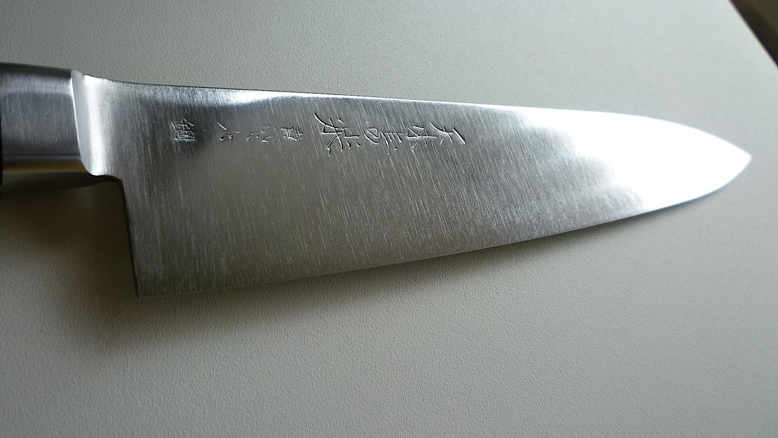

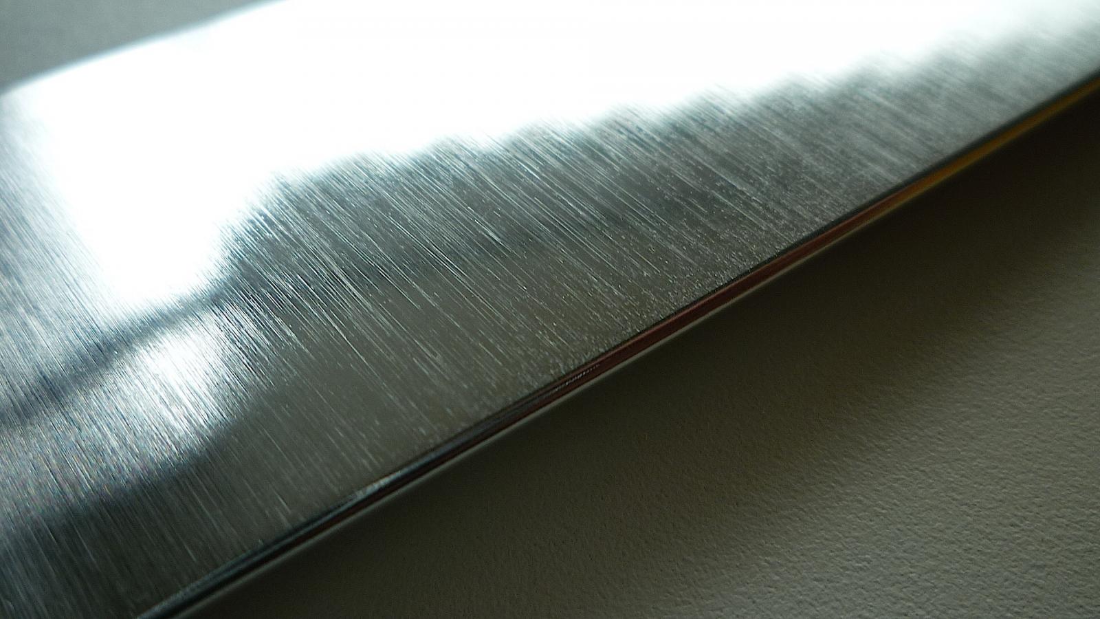

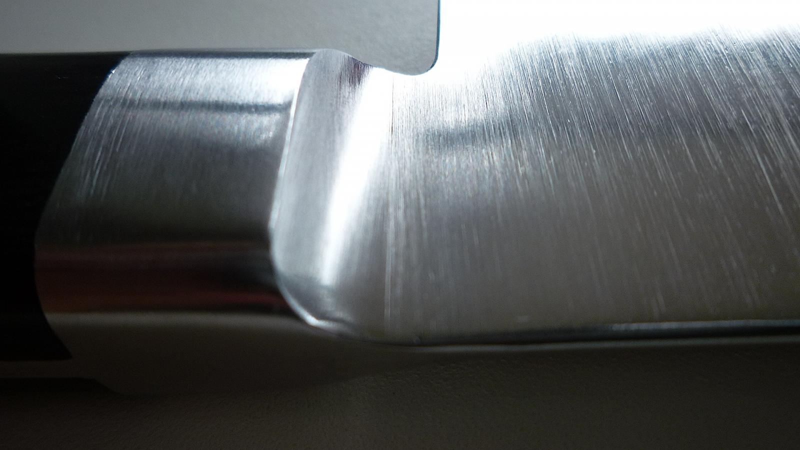

Mein Hiromoto AS ist jetzt nach einer Schanzschen Kur wieder retour und das hat sich in der Tat gelohnt!
Hier macht es wirklich Sinn, einen klassischen japanischen Klingenstahl wie Aogami Super der in einem einem Dreilagenmesser "verpackt" ist, das geometrisch benachteiligt ist, auszudünnen und neu zu finishen. Da ich AS besonders schätze, war diese Massnahme eigentlich von Anfang an klar, obwohl ich natürlich im Originalzustand einiges geschnitten hab.
Das Ergebnis würde ich als durchgehend gelungen bezeichnen, sowohl von der Schneidfreude, als auch der optischen Anmutung. Nicht umsonst werden in US-Foren ausgedünnte Hiromoto AS-Serien gehypt.
Jetzt ist das Hiromoto schön schnittig, klar besser als im Auslieferungszustand, auf meine Bitte wurde zusätzlich der Klingenrücken gerundet und beide Seiten vom Bolster geglättet und die Flanken schön geschliffen. "Laser" ist es natürlich keiner, aber jetzt sehr ausgewogen mit exzellentem Stahl und klar eines meiner liebsten Messer!;)
Ich kann diese Massnahme guten Gewissens empfehlen, interessierte sollten sich noch ein Messer der auslaufenden AS-Serie sichern bevor es zu spät ist.
Hier noch ein paar Bilder zum Finish:

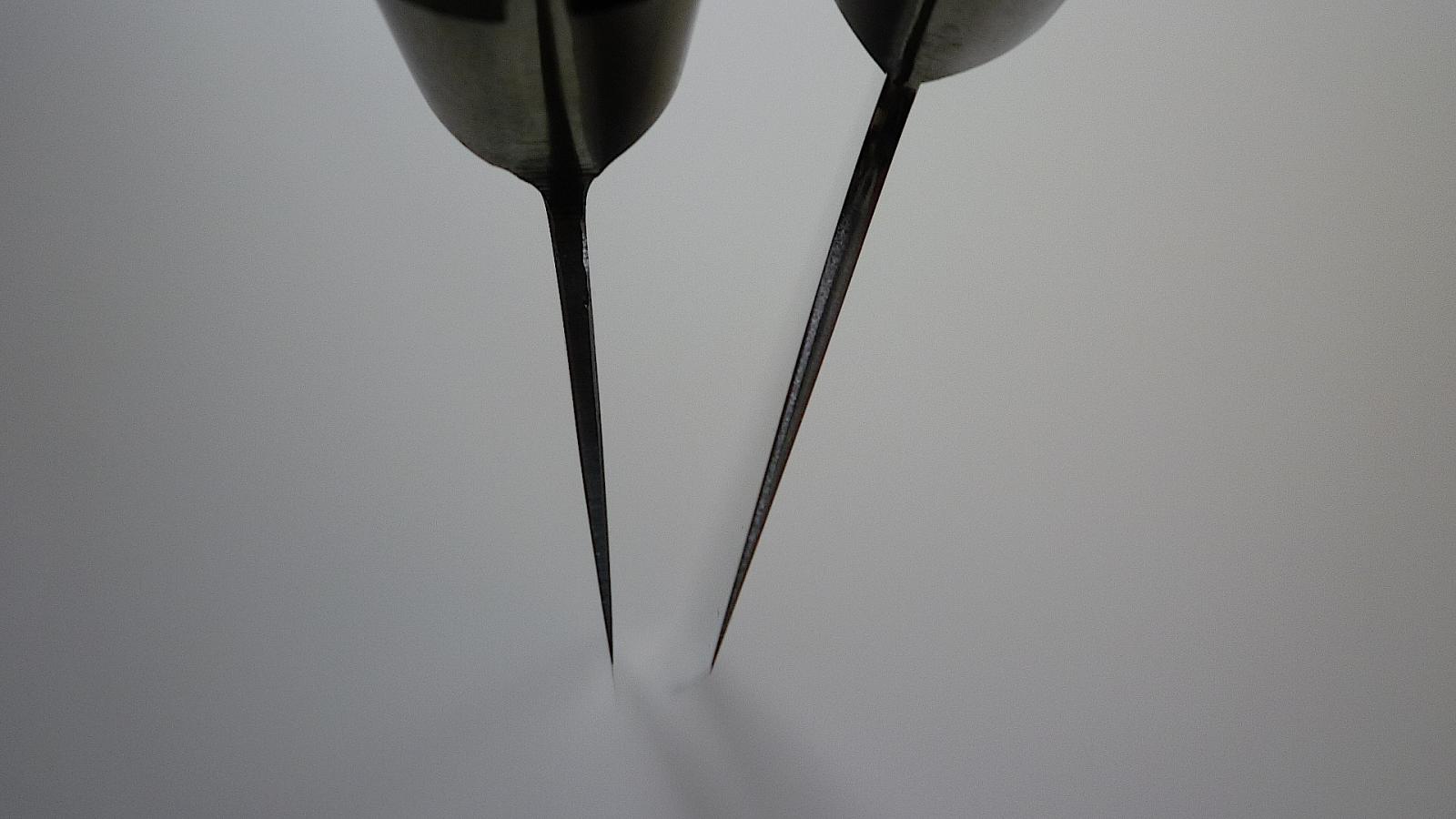

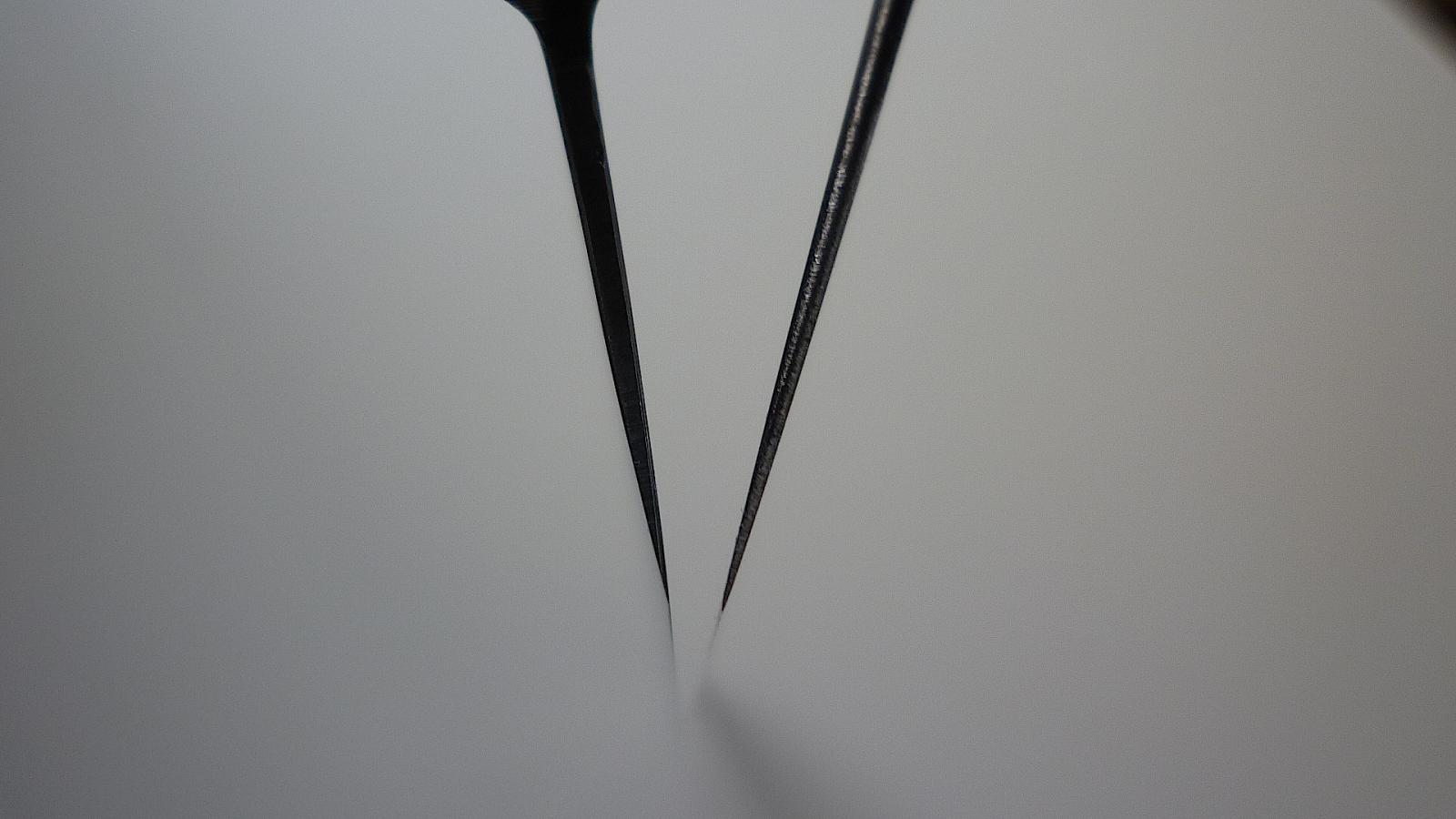

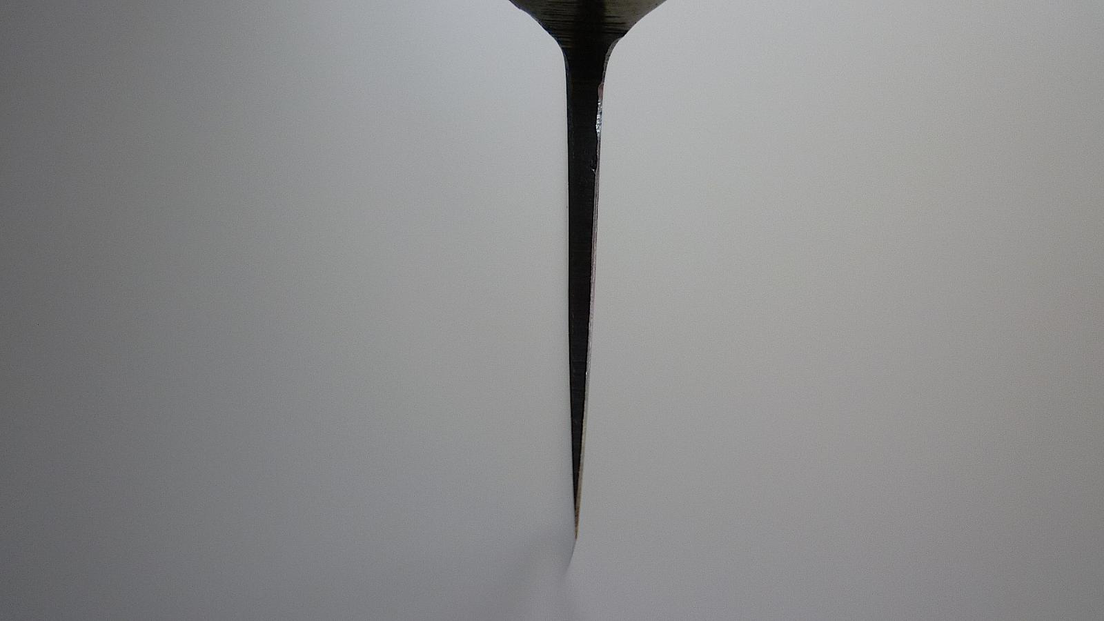

Hier zur Geometrie:
Solo:
links Hiromoto/rechts Ashi Ginga
links Hiromoto/rechts Takamura Migaki R2

Schön, dass du mit den Ergebnissen der Schanzschen Kur zufrieden bist. Ich denke, das getunte Hiromoto spielt - was die Schneidfähigkeit angeht - in einer Liga mit den serienmäßigen Konkurrenten von Masamoto, Misono, Kagayaki u.ä. Dazu kommt sein großes Plus: die sehr gute Schneidhaltigkeit durch die Verwendung des AS mit 63 HRC.
Übrigens, macht der Jürgen zur Zeit eigentlich noch was anderes als Klingen ausdünnen? ;)
Pflaster
Servus,
sehe ich genau so. Wenn man so will steht beim Hiromoto AS der geometrische Nachteil einer Dreilagenklinge einem hervorragenden Stahl gegenüber. Die einzige Schwäche ist jetzt beseitigt und an der Standfestigkeit hat die Konkurrenz zu nagen, wenn ich das so sagen darf. Ich sehe jetzt das ausgedünnte Hiromoto nicht mehr als das Messer das zur Konkurrenz aufgeschlossen hat, sondern durchaus als Leader in seinem Segment.
Vielleicht ist aber auch mein Blick verklärt, da ich diesen Stahl unter den rostfähigen für den besten halte ;)
