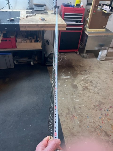

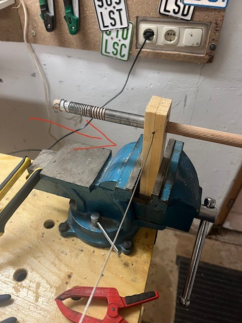

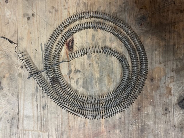

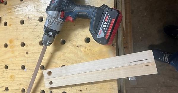

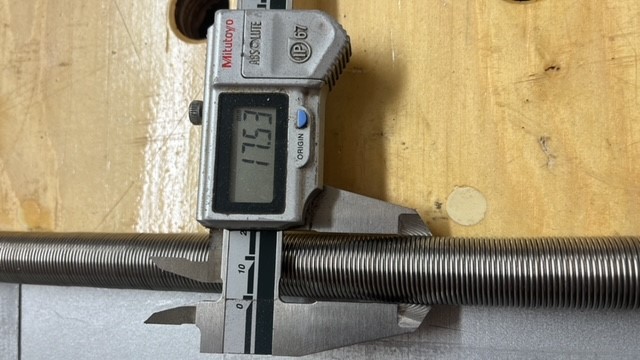

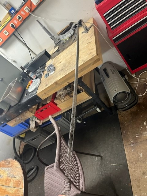

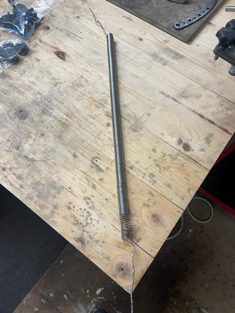

Step 1. Heizdraht wickeln // 20 Meter FeCrAl Kan-A1 1,2mm - AWG17 // 29,90€ Kantahldraht
Ich hab Euch nen kleine roten Pfeil reingemalt. Wenn ihr von Anfang an den Stab nach hinten drückt, dann gibt es eine saubere, anliegende Wicklung. Das war bei den ersten 5 cm nicht so.
Ohne Hilfe geht`s net!
Hinten und vorne ca. 40cm falten. Bleiben ca. 19 Meter gewickelter Draht als Spule übrig.
Zum strecken der Feder kommen wir dann an einem späteren Schritt, scheint aber geklappt zu haben.

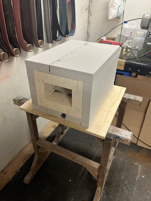

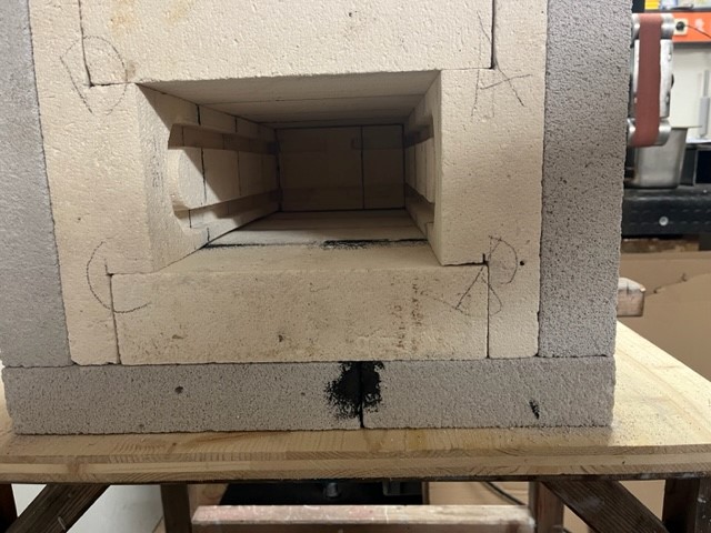

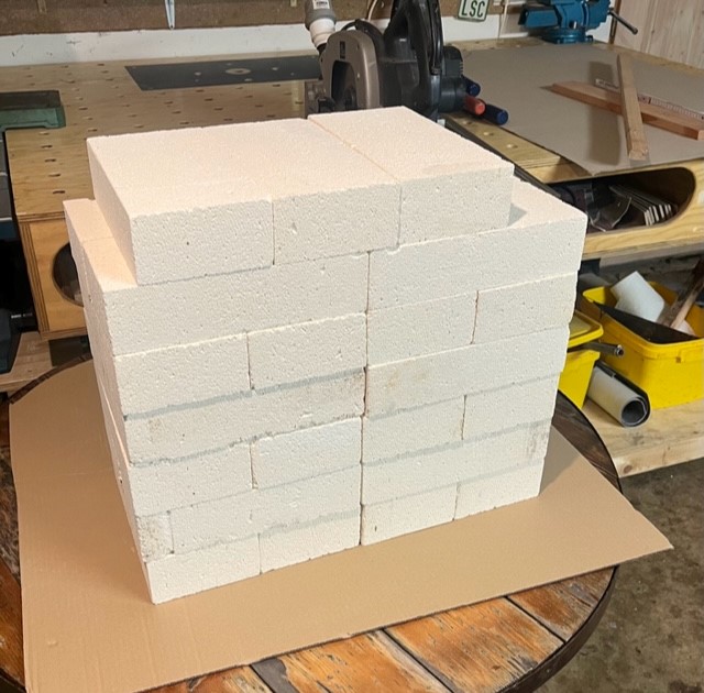

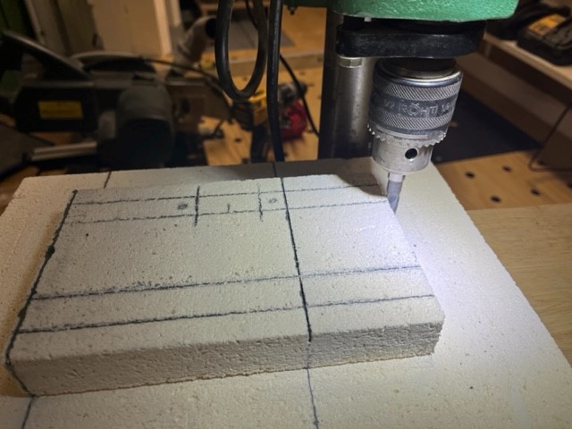

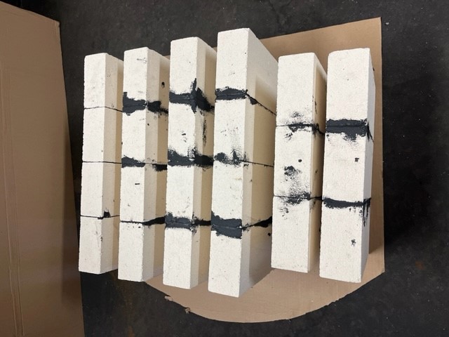

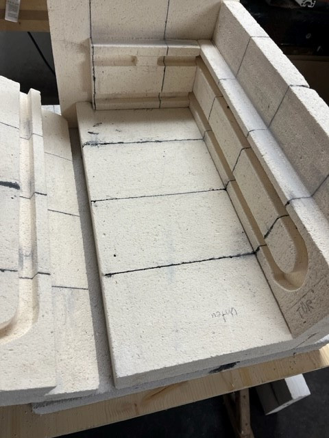

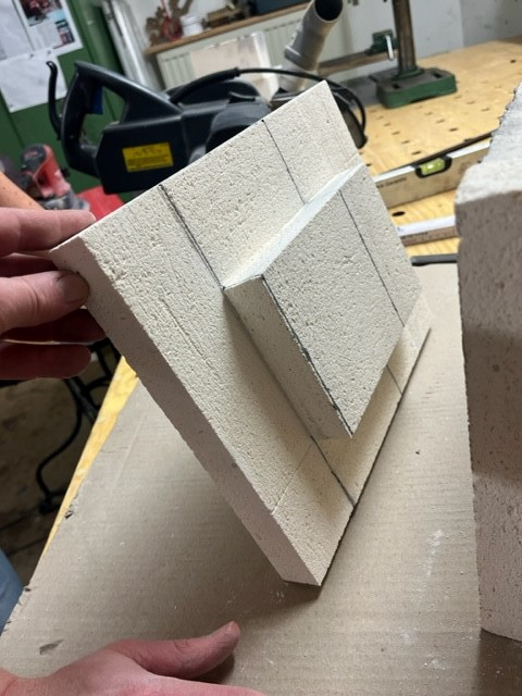

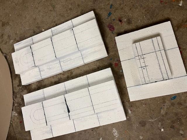

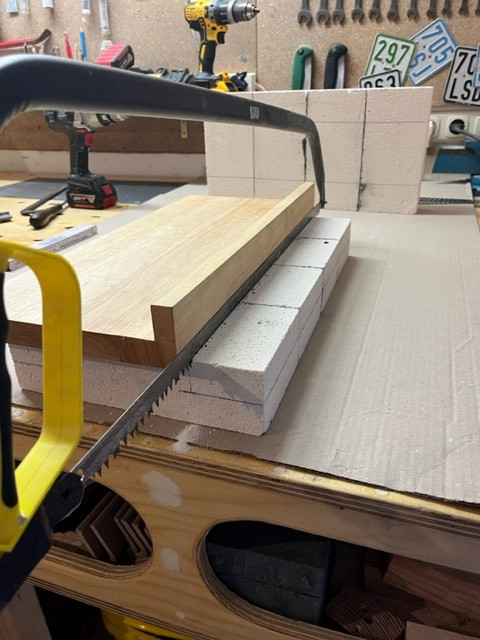

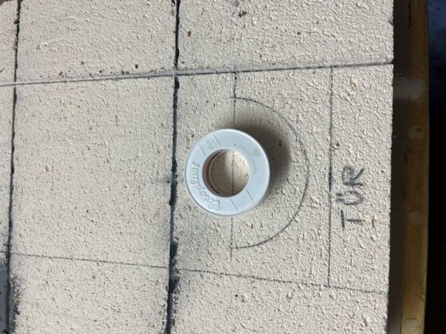

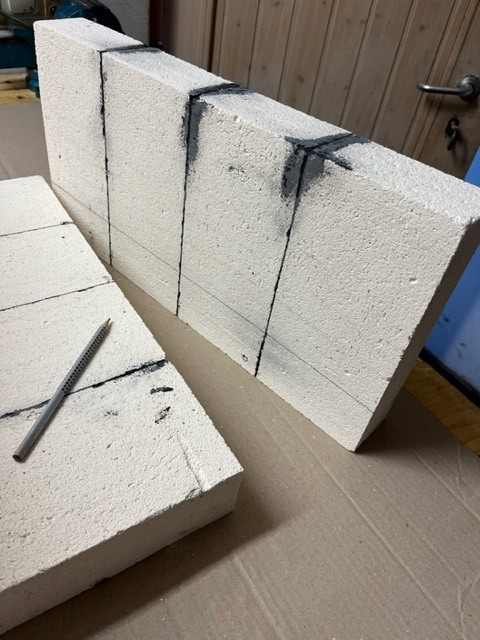

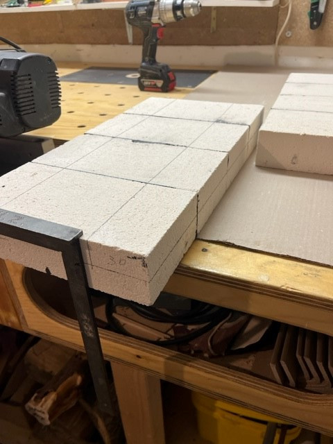

Step 2. Steine verkleben // 25 Stück Feuerleichtsteine NF2 250 x 123 x 64 bis 1350°Grad // günstig in der Bucht geschossen für 4€ / Stück inkl. Versand - also 100€
Klassifiert nach Gruppe 23.

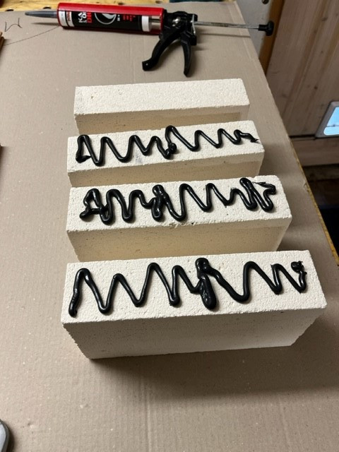

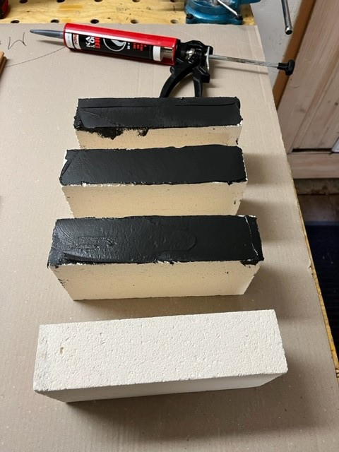

Kleber: Feuerfester Kaminofenkleber bis 1200° Grad // 2 Kartuschen für die Silikonspritze // mal schauen obs reicht? // Kleber ca. 24 € ja nach Hersteller
rein rechnerisch benötige ich nur 22 Steine... aber dem Preis kann dann auch einer beim bauen mal runterfallen. :rolleyes::
Warum nicht Schamotte?
- Schamott speichert die Wärme und das über einen sehr langen Zeitraum. Dementspechend lange braucht der Ofen hochzuheizen, da der Schamott die ganze Hitze aufnimmt, anstatt diese in den Raum gleich wieder abzustrahlen. Hab vor einigen Jahren einen Pizzaofen gebaut und kann dies aus eigener Erfahrung bestätigen.
Ich weiß nicht ob das hier gern gesehn wird - ansonsten @admin bitte wieder löschen. Aber damit ihr mir auch glaubt. ;)
Pizzaofen HBO Holzbackofen Neubau Allgäu (https://www.grillsportverein.de/forum/threads/pizzaofen-hbo-holzbackofen-neubau-allgaeu.327204/)
Warum keine höherwertige Steine bis 1400° Grad oder höher?
- ein anderes Mitglied hier im Forum hat in etwa die gleiche Größe wie ich bauen werde und das mit Steinen die eine höherer Temperatur aushalten. Gruppe 26 oder höher.?
Zwar halten die Steine eine höhere Temperatur aus... aber warum? wir wollen ja nicht den Mond einschmelzen und die Steine brauchen ein sehr gutes Stück länger, um auf die gewünschte Raumtemperatur zu kommen. (kann jeder selbst in den Spezifikationen der Hersteller nachlesen der Lust hat) hat was mit der Rohdichte des Steines zu tun.
Warum kein feuerfester Mörtel?
- auch das sind die Erfahrungswerte vom Pizzaofenbau. Der muss sehr laaaannnggsam ausgetrocknet werden. Der enstehende Wasserdampf im Ofen sprengt sonst die Steine. Fotos vom verkleben schieb ich nach.
Wie sind denn die Eckdaten Deines geplanten Ofens? Innenmaße, Heizleistung?
Ich hab auch schon seit einem Jahr das Material zu Hause liegen inkl. Steuerung, aber bisher nicht die Zeit gefunden, das Projekt anzugehen.

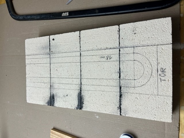

Geplante Maße werden H 120mm x B 190 mm x T 460 mit einer Heizleistung von ca. 2,3 KW.

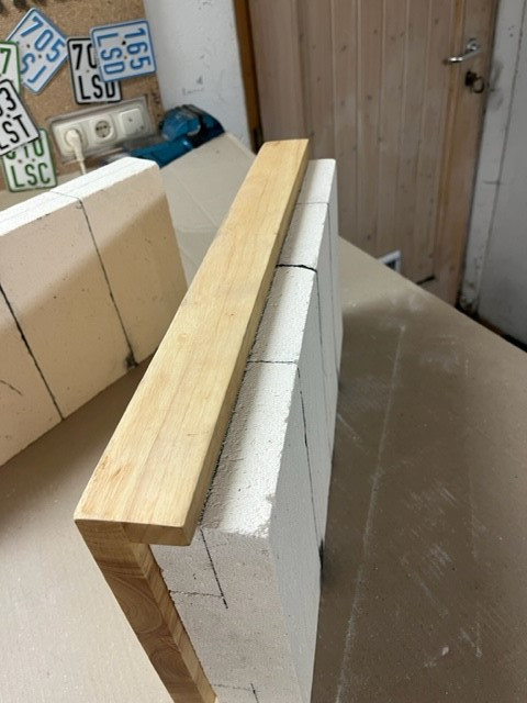

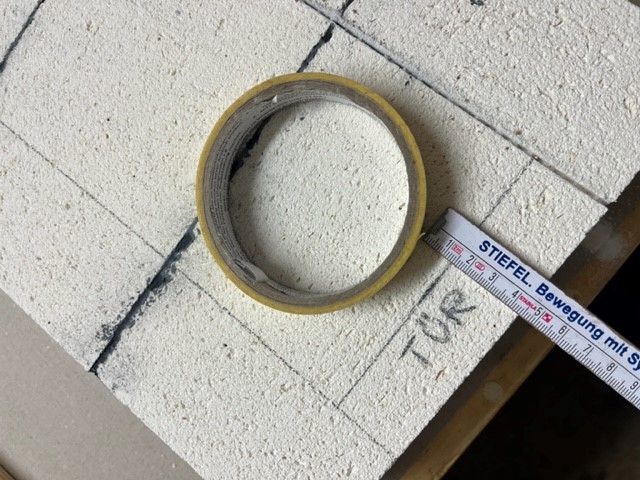

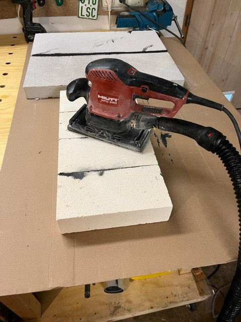

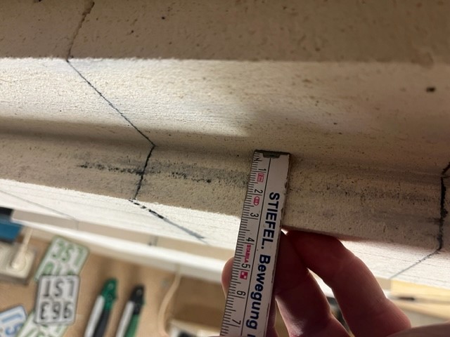

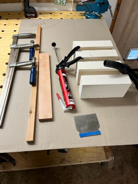

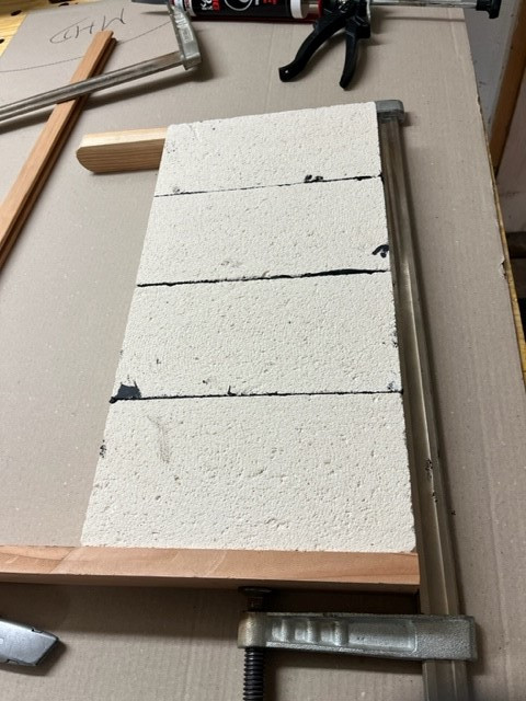

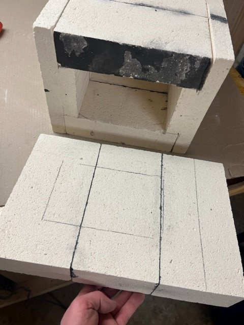

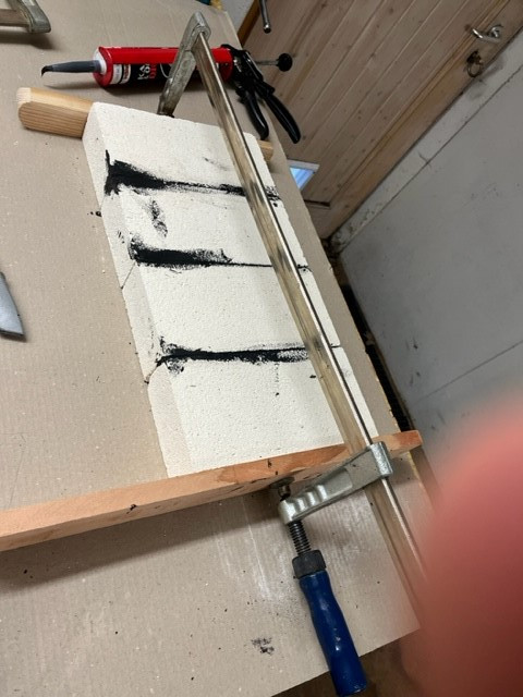

Wichtig: bevor ihr loslegt, alle Steine sauber absaugen. Das erspart ne Menge Ärger, da kein Dreck im Kleber landet und die Steine sauber aneinanderliegen.
Der ganze Arbeitsaufwand mit verkleben hat nicht mal 45 min gedauert. Der Kleber hat auch nur eine Verarbeitungszeit von 5 - 10 min an der frischen Luft. Da darf man eh nicht trödeln.
Hab immer die Blöcke mit der Schraubzwinge kurz ausgerichtet und dann schon wieder ausgepannt und den Block auf die Seite gestellt.... und dann gleich den nächsten.
1 1/2 Kartuschen Kleber verbraucht. Trocknungszeit ist mit 24 - 48 Stunden angegeben.

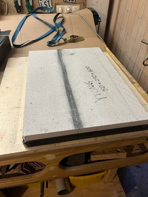

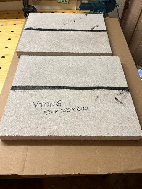

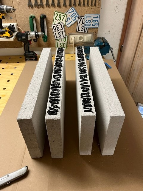

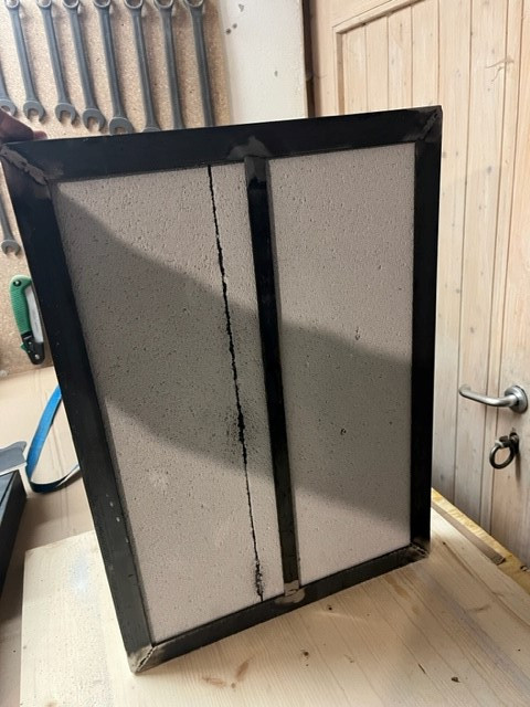

Ytongplatten // 7 Stück // 50 x 250 x 600 // ca. 2,50€ das Stück - 15€ gesamt
sorry ebenezer hab mich vertan. ich ging von einem Anlass ofen wie backofen aus max 200 grad habs gelernt erst 2 mal lesen ehe antworten

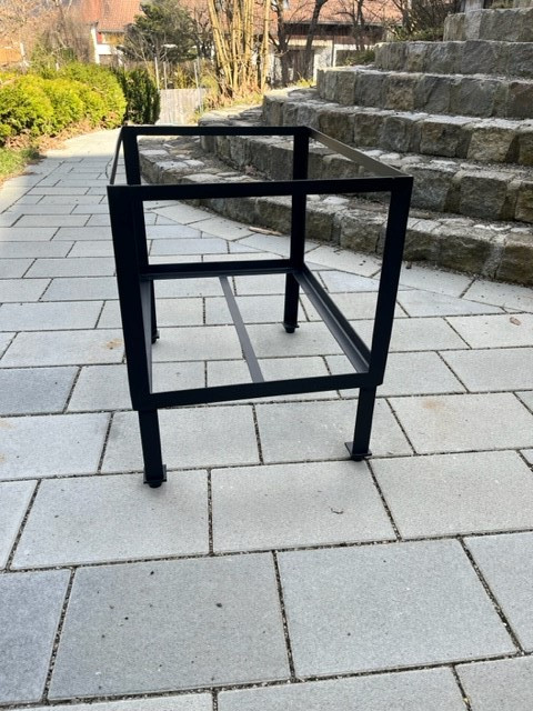

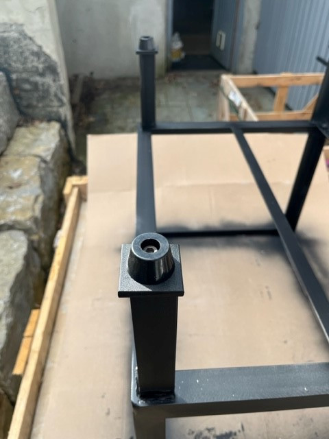

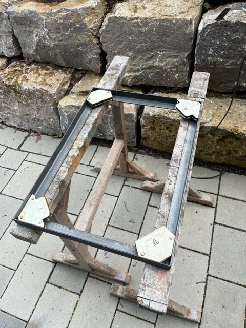

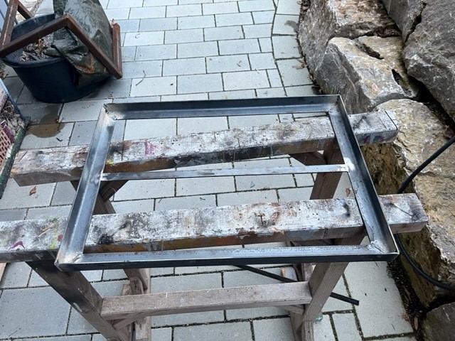

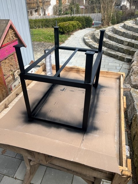

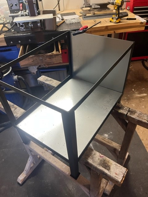

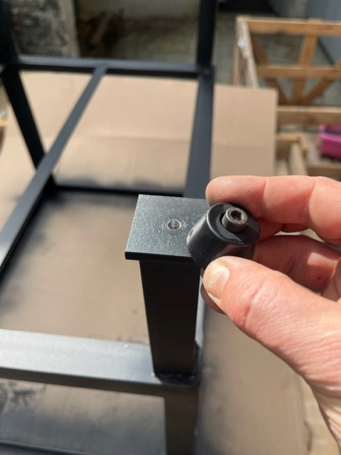

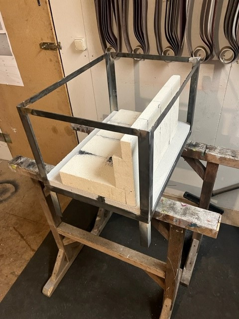

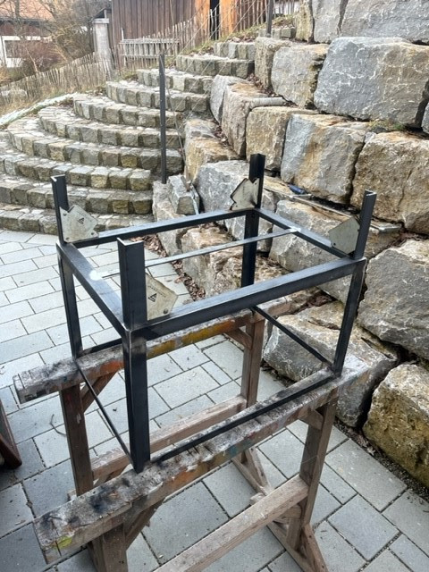

Verwendete Materialien: L Profil 30x30x3 mm ca. 6-7 lfm, Vierkantrohr 20x20 mm ca. 1 Meter, Flachstahl 20x3 mm ca. 2 Meter.
Materialkosten - je nachdem wie gut ihr den Metallbauer um die Ecke kennt- ca. 100€
Die Angaben sind auf jeden Fall ausreichend, je nachdem wie oft man sich verschneidet oder zu blöd zum messen ist. Hab auch schon 2 Seiten zu kurz geschnitten... mal schauen wo ich die unterbekomme. :ROFLMAO:

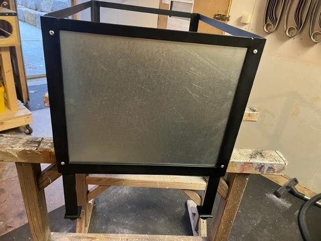

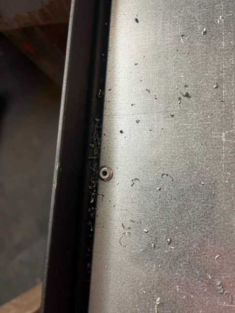

Dazu verzinkte Blechtafel 0,75 oder 1 mm Stärke // mit den Maßen
345 x 575 mm 2 Stück für oben und unten
345 x 405 mm 2 Stück für links und rechts
575 x 405 mm 2 Stück für hinten und vorne

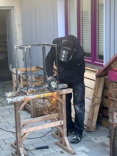

Meine Frau meinte ich soll mal wieder was mit den Kids machen und nicht ständig im Keller basteln, also hab ich mich ganz brav dran gehalten.
War draußen und hab meinen Sohnemann schweisen und schleifen lassen.
