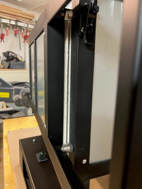

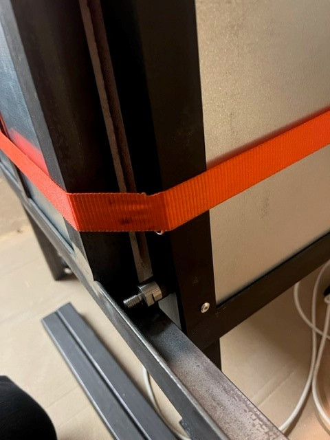

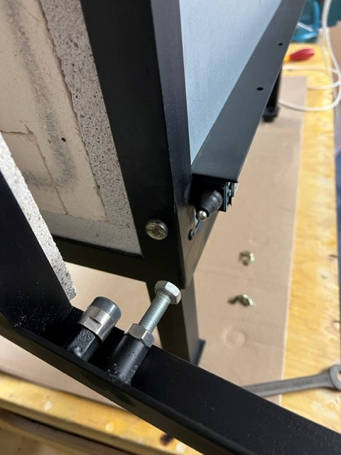

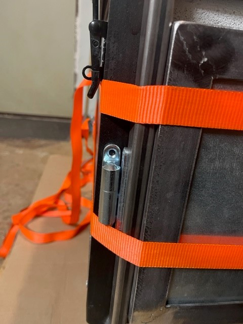

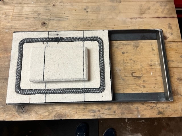

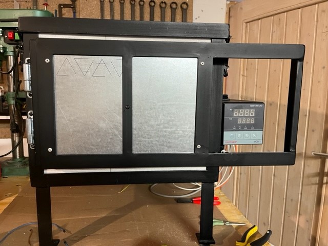

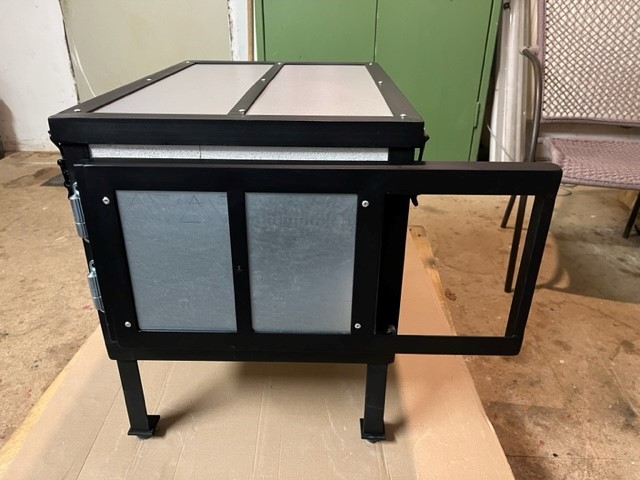

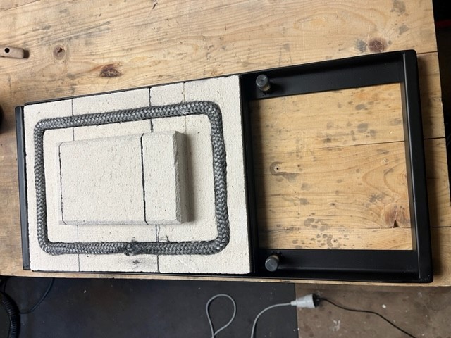

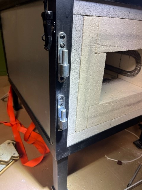

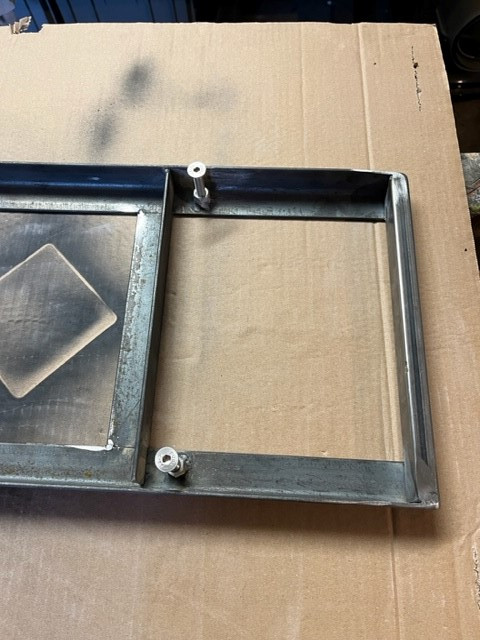

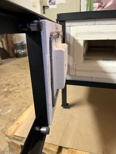

Als Türverschluss werde ich 2 Magneten benutzen.
Magnete / Mit Dämpfer aus Polyurethankautschuk
hitzebeständig bis 80°C - 8 N ..... also zusammen ca. 1,6 kg Zugkraft. Kosten ca. 60€

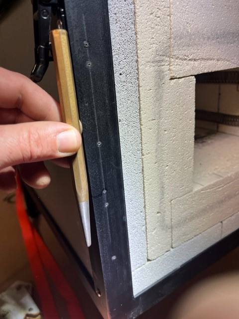

Diese werd ich in den Rahmen der Türe mit Gewinde einschrauben mit einer Gewindehülse / Langmutter / Distanzhülse ( Fotos folgen ) so kann ich die Türe jederzeit nachstellen, wenn die Ofenschnur eines Tages nicht mehr sauber anliegt und nicht mehr ganz abschließt.
Auf der Scharnierseite muss noch ein Abstandshalter rein, damit ich diese mittig auf der linken Seite in den Rahmen bohren kann. (Bilder folgen)... wird wohl noch ein bisschen Bastelarbeit und Anpassung bis alles sauber sitzt. Scharniere (Baumarkt) ca. 10 €

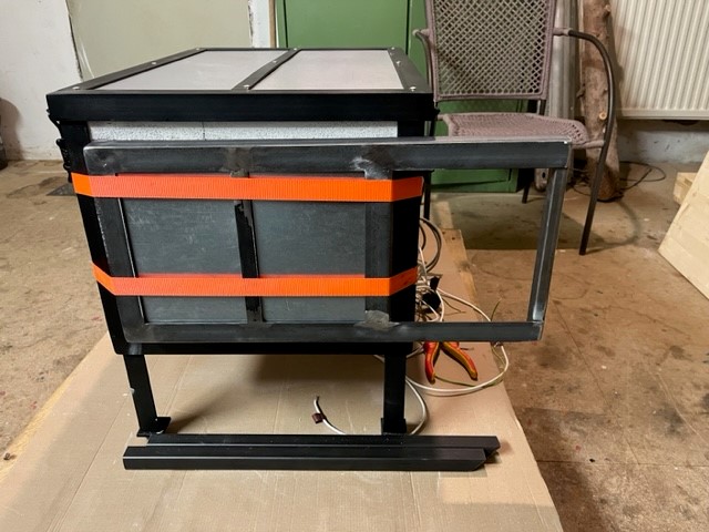

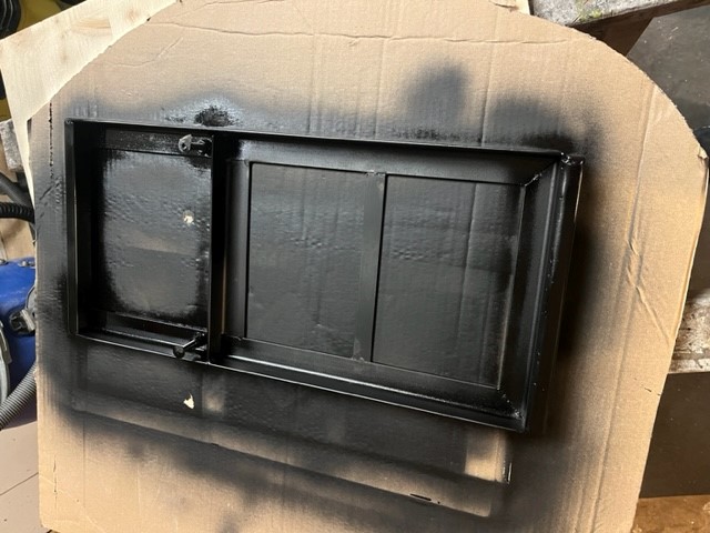

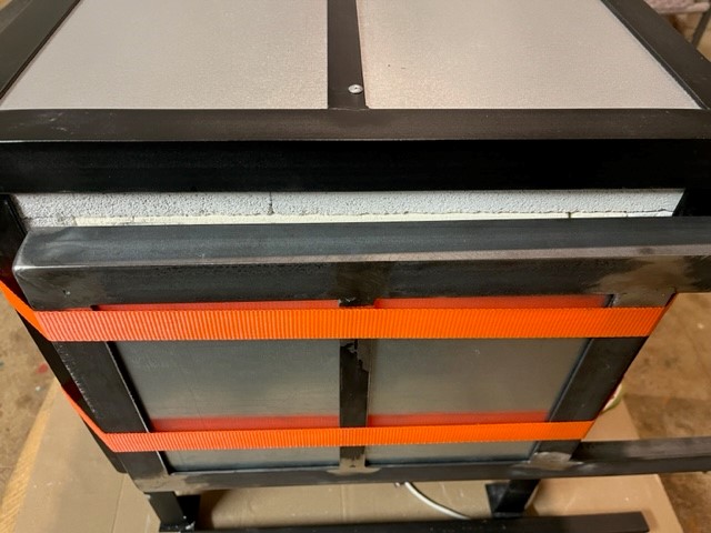

Gestern war es nun endlich soweit, dass wieder Zeit zum basteln war.

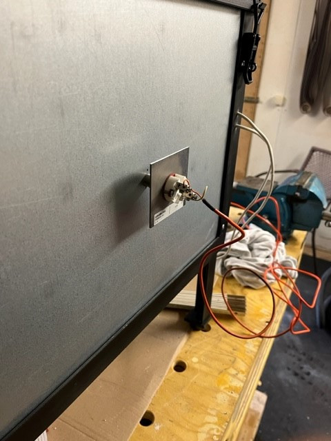

Die Kabel stecken nun sauber verräumt in der Box und alle Anschlüsse wurden noch mal überprüft.
Noch lief nicht alles ganz rund, aber für ein kurzes Fazit sollte es reichen.

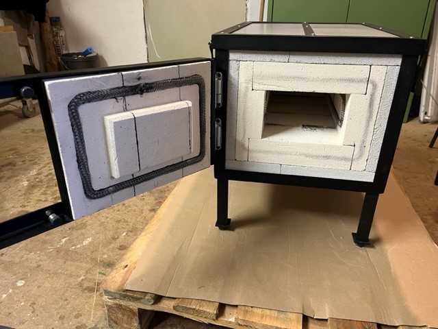

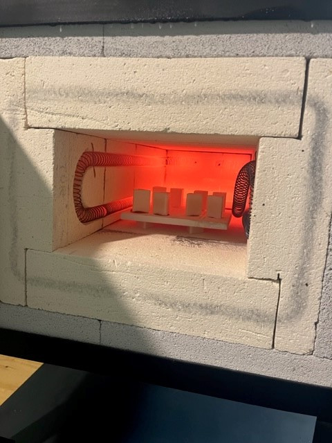

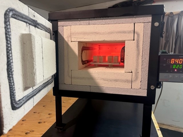

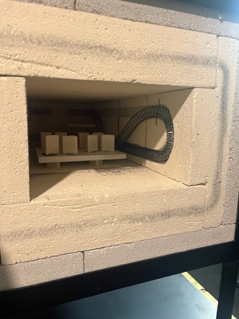

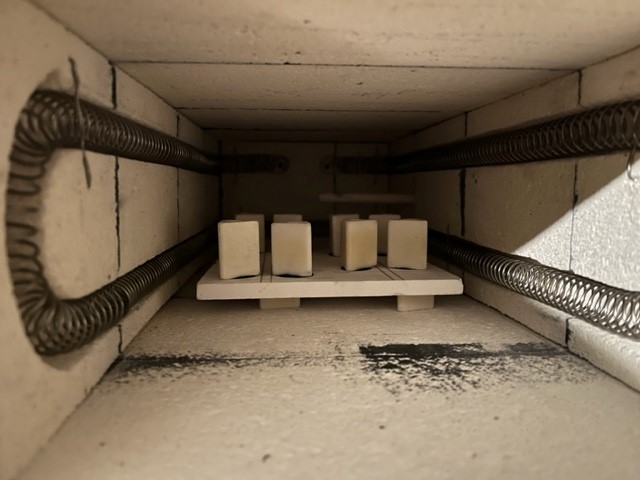

Der Test erfolgte zusammen mit dem sogenannten "Dummy". Die Heizspiralen sollen bedeutend länger halten, wenn man beim aufheizen etwas zum erwärmen reinlegt.
Manche nehmen dafür Stahlplatten - ich hab das ganze Kermamikmatierial mit reingepackt. Dadurch heizt nicht die rechte Spirale die linke, oder umgekehrt, sondern erhitzen den Dummy im Ofen.
Was zwar dann etwas länger braucht, aber halt schonender ist. In etwa 1 Stunde waren wir auf 870°C - obwohl es nach ca 500°C (ca. 20 min) etwas langwieriger wurde.

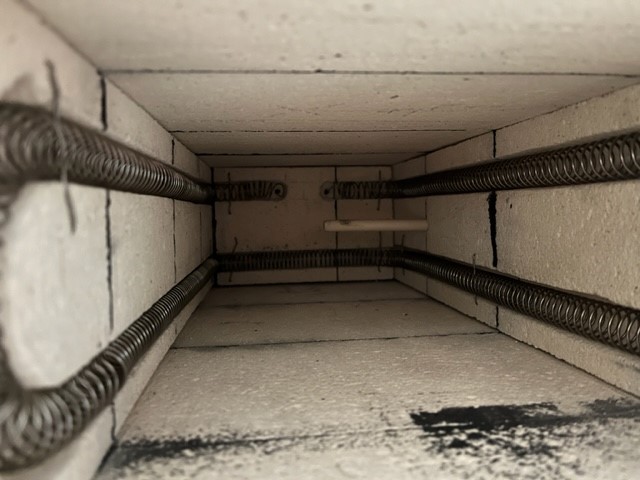

Die Erkenntnis kam beim öffnen des Ofen. Auf der rechten Seite waren nicht genügend Klammern gesetzt und die Spirale hat sich aus der Vertiefung gelöst und sich über die untere gelegt.
Deswegen war der Test mit ca. einer 3/4 Spirale. :rolleyes::

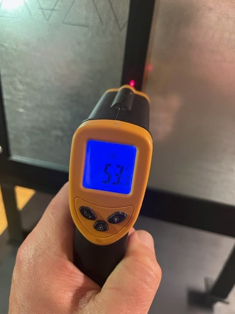

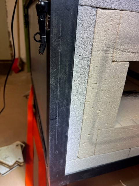

Außentemperaturen am Ofen waren max. 65°C - auch noch 2 Stunden nach dem heizen, als die Temperatur so langsam nach außen durchkam. Da hab ich jetzt natürlich keinerlei Werte zur Hand, was industriell hergestellte Öfen so haben, aber für mich ist es vollkommen in Ordnung.
Jetzt müssen nur noch mal ein paar Klammern für die Spirale gebogen werden, dann werd ich Euch final noch die ganzen Aufheizwerte zukommen lassen.

ein schönes Stück Arbeit, und das sieht sehr professionell und gekonnt aus. Alle Achtung, das ist eine echte Leistung!
Vielen Dank, das freut mich natürlich sehr!

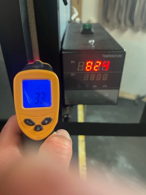

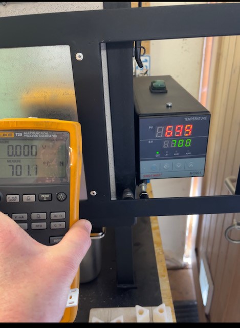

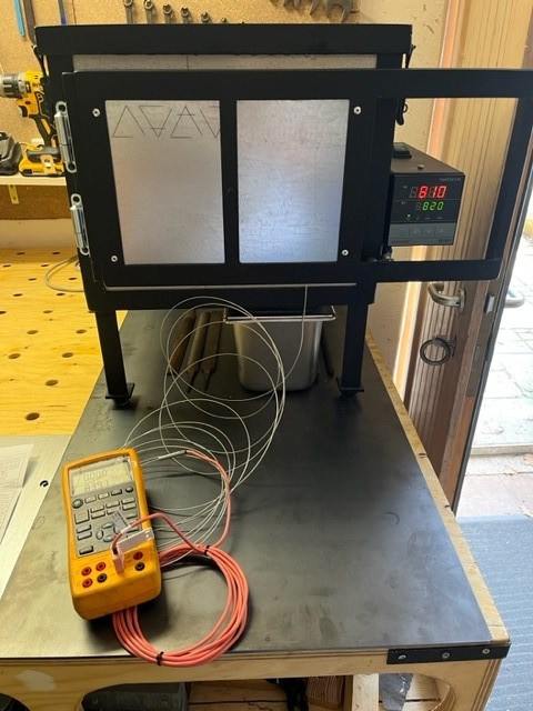

Das war dann heute der Endspurt. Haben die Temperatur zwischen Fühler und Relais noch abgeglichen. Insgesamt haben wir ca. 20°C nachstellen müssen, bevor alles gepasst hat. Bei 820 °C hätten wir sonst nur 800°C gehabt. Jetzt sollte alles passen.
Insgesamt komm ich nun auf ca. 2,3KW bei 12,4 Liter Volumen zum aufheizen. Daraus ergeben sich folgende Aufheiztemperaturen ohne und mit Keramikinhalt im Ofen.
Raumtemperatur 20 Grad
100 Grad - 2:00 / 2:30 min
200 Grad - 4:20 / 5:10 min
300 Grad - 7:30 / 8:50 min
400 Grad - 11:50 / 14:40 min
500 Grad - 18:25 / 23:05 min
600 Grad - 28:30 / 34:25 min
700 Grad - 43:50 / 51:10 min
800 Grad - 1:05:10 / 01:20:00 min
höchste Außentemperatur vorne an der Türe liegt nach 2 Stunden bei 110 Grad und bleibt konstant. Ansonsten hab ich rundherum an den Seiten um die 65 Grad.

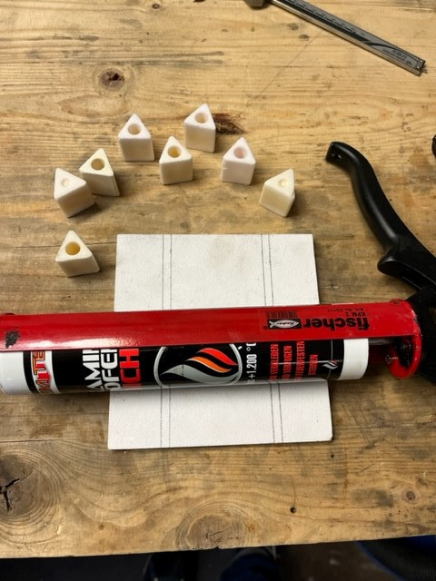

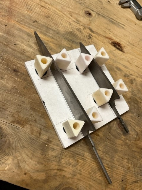

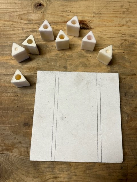

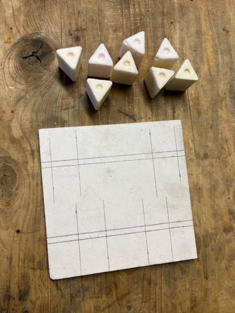

Tolle Idee mit dem Messerhalter aus einer Feuerleichtstein-Platte mit den aufgeklebten Keramikkörpern. Wo und unter welcher Bezeichnung hast Du diese gekauft?
Ich würde mir den Halter gerne nachbauen, da ich bis dato V2A-Winkel benutze, die ich nach ein paar mal Härten austauschen muss, da sie wegoxidiert sind.
Ein tolles Projekt!
Danke für das Teilen und die vielen Infos und Photos.
Auf jeden Fall war es spannend und beeindruckend Dich virtuell bei Deinem Projekt zu begleiten.
Vielen Dank!
Das ist alles aus Keramik. Sowohl die Platte, als auch die „Pyramiden“. Das hab ich beides auf der letzten ceramitec Messe als Muster mitgenommen. Welcher Hersteller das war, kann ich dir aber leider nicht mehr sagen.
