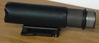

So, es gibt neuigkeiten,
leider keine die mir gefallen.:mad:
:teuflisch :teuflisch
Beim Anodisieren wurden die Bodys (trotz anderer Angaben meinerseits) mit 2 "Krallen" ausen ! ! gehalten. Einige Bobys hatten dadurch helle Stellen durch die Kontaktierung (siehe Bild).
Andere hatten durch die blöde/schlechte klemmung anscheinend den Kontakt verloren und waren dadurch viel zu hell.
Jetzt müssen alle Teile Entanodisiert werden und noch mal ins Bad.:argw:
Die Teile sollen dann innen geklemmt werden (wo es dann zwangsweise auch wieder blanke Stellen gibt). Da muß ich dann wiederum erst mal sehen wie das wird und ob das keine probleme mit der Feder gibt (wegen Kontakt).

Die Sache ist leider die, das die Teile nicht einfach in einem Bad drin hängen. Um eine gleichmäsige Farbe zu erzielen muß die "Brühe" durchmischt werden. Dazu wird von unten Luft eingeblasen. Das wiederum erzeugt aber "Blubberblasen" und Strömung die die Teile versucht zu bewegen (oder sie tuts, je nachdem wie fest die Klemmung ist). Das führt zu kontaktverlust und ohne Kontakt keine Anodisierung.:mad:
So, endlich mal gute Nachrichten. :super:
Hier mal Bilder der ersten "guten" Prototypen.
Die Farbe war weder mit normalem HA (etwa 35μm) noch mit schwarz/antrazit zusatz erreichbar.Die Fertigen Teile haben desshalb eine Schichtstärke von 100μm ! :teuflisch
Nur damit war die Farbe ereichbar. Ob das gut oder schlecht ist muß sich dann rausstellen.

Hi Markus!
Herzlichen Glückwunsch! Das sieht wirklich sehr gelungen und
farblich passend aus!:super:
Sach ma, rein interessehalber:
100 µm, das ist ja schon ordentlich.
Wenn mich nicht alles täuscht, müßte da ca. die Hälfte
nach außen auftragen, d.h. 50µm.
Das ist ein Vielfaches von dem, was für normale Gewinde,
welche mit Toleranzgrad 6g gefertigt wurden, zulässig ist.
Meinst Du, das Mutterngewinde läuft da noch...?
Sach ma, rein interessehalber:...
Da ich wusste, daß ein Teile nach ausen wächst, habe ich die Gewinde mit mehr spiel gemacht.:cool:
Was ich aber nicht wusste, daß 100µm drauf müssen :teuflisch .....
Ich habe gestern abend mal die ganzen Bodys probiert.Ergebnis war, daß bei HDS und Novatac (sowohl, als auch) ziehmliche unterschiede im Gewindespiel vorhanden ist.
Ich habe mehrere Lampen und Schalter/Lampe (von beiden) zum testen.
Manche Bodys liesen sich proplemlos montieren, sobald ich aber einen anderen Schalter/Lampe verwendete, klemmte teilweise das Gewinde.:mad:
Da ich ja aber nicht weis, wieviel spiel bei den jeweiligen Lampen/Schaltern vorhanden ist, und ich nicht denke, daß jemand die Lampe/Bodys ein paar mal in der Gegend herum schicken will, werde ich/muß ich die Gewinde an das engste Gewinde das ich habe anpassen, also nachschneiden. Nur so wird sichergestellt, daß die Teile dann auch überall passen (müßten).:hmpf:
Falls das jemand, der sich für ein Teil angemedet hat, stört daß die Gewinde blank sein können, bitte eine kurze Mail.
