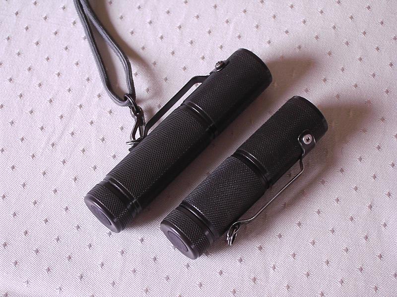

HDS mit 18500 Ti-Body, selbst gemacht.
so, gestern kamen meine beiden 18650er Bodys an.
Erster Eindruck: :super:
Schöne griffige Rändelung, Anodisierung etwas dunkler als die NovaTac, gefällt mir.
Sieht auch mit der schwarzen NovaTac sehr gut aus.
O-Ringe gehen stramm, aber nicht zu stramm.
Gewinde laufen sauber und einwandfrei.
Die 18650er Zellen drehe ich beim Einlegen linksherum in die Feder, beim Herausdrehen ebenfalls linksherum, so geht es relativ gut.
Außerdem achte ich darauf, daß die Feder vorne und hinten den gleichen Überstand zum Akku hat, so gibt es keine Kontaktprobleme.
Der einzige Punkt der - konstruktionsbedingt - manchmal etwas stört.
Mit dem größeren Body hat man jetzt eine handliche Lampe mit der vielzitierten Ideal-Energieversorgung durch einen 18650er.
Für mich eine der derzeit besten Lampen.
Danke auch von mir nochmal an Markus. :super:
Viele Grüße,
Alex
auch von mir mal eine offizielle Rückmeldung:
Mein 18500er ist auch diese Woche gekommen und ich muss mich den Vorredner anschließen, astrein verarbeitet, die Rändelung exakt geschnitten und sackscharf :D, die Gewinde laufen stramm aber genau.
Im Vergleich zu den Novatac-Besitzern gibts auch hinsichtlich der Farbgebung der Anodisierung nichts zu kritisieren, der Body passt zum HDS-Head farblich sogar besser als der original CR123 Body.
Vergleichsbilder zu diversen HDS-Teilen folgen morgen.
Ingesamt klasse, gute Arbeit Markus :super:, damit ist die HDS wirklich die ideale EDC-Lampe.
Viele Grüße
Jens
