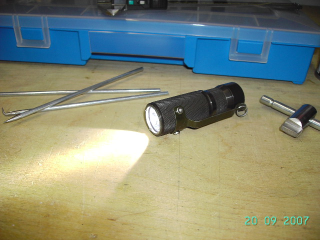

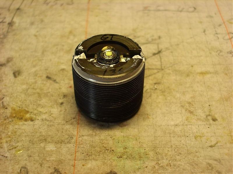

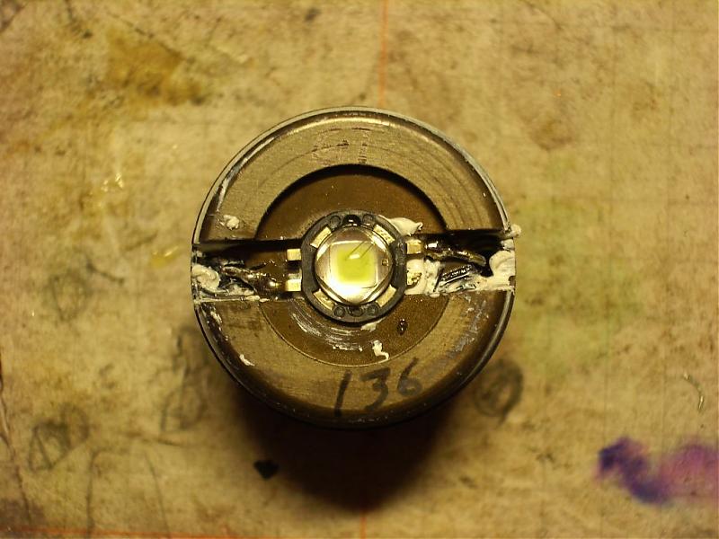

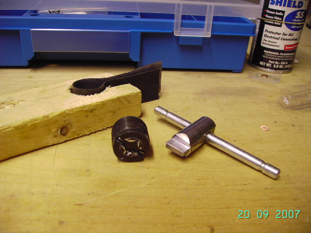

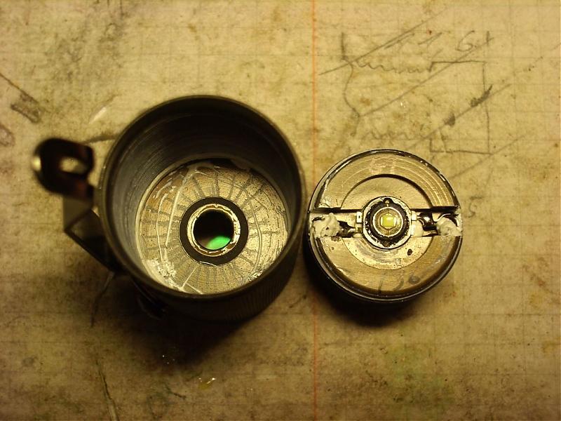

So, dann hier die Bilder. :cool:
Die ersten Bilder sind vom Umbau.
Die letzten beiden Bilder ist die orginal HDS gegen eine Lux III im DD und dann nach dem umbau auf die P4.:cool:

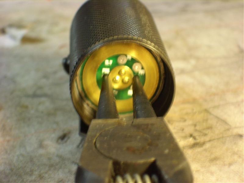

Was für ein Akt, den Bezel zu entfernen!
Da der Lampenkopf durch einen Sturz verzogen war, war dem mit einer Seegeringzange / Sprengringzange und maximaler Gewalt nicht beizukommen.
Habe mir schlussendlich einen passenden Schlüssel aus so einem flachen "Fahrrad - Mehrzwecktool" "zurechtgeflext". Die Nute des Bezels waren schon ziemlich heruntergenudelt, aber damit habe ich es geschafft... :)
Die Lightengine ließ sich übrigens völlig problemlos entfernen...!

Tread nochmal hoch, weil mein Drama nach langer Zeit nun endlich ein Ende gefunden hat :).
Das Ausdrehwerkzeug für den Heatsink hat's dann doch gebracht, wieviel Anteil mein neues Lösungsmittel hatte lässt sich im Nachhinein natürlich nicht mehr sagen, aber anscheinend ist Arctic-Silver-Solvent recht gut geeignet um solche Verpappungen zu lösen.
Unten mein HDS-Spezialwerkzeug und alle gelernten Werkzeugmacher bitte in Anbetracht meiner Feilkünste ein Auge zudrücken, Nutzen ging vor Schönheit :D :
Der Light-Engine saß auch dermaßen fest, mit den beiden Löchern wäre das nie was geworden.
Sie lebt wieder (Bild 2)! :D:D:D
Jens
