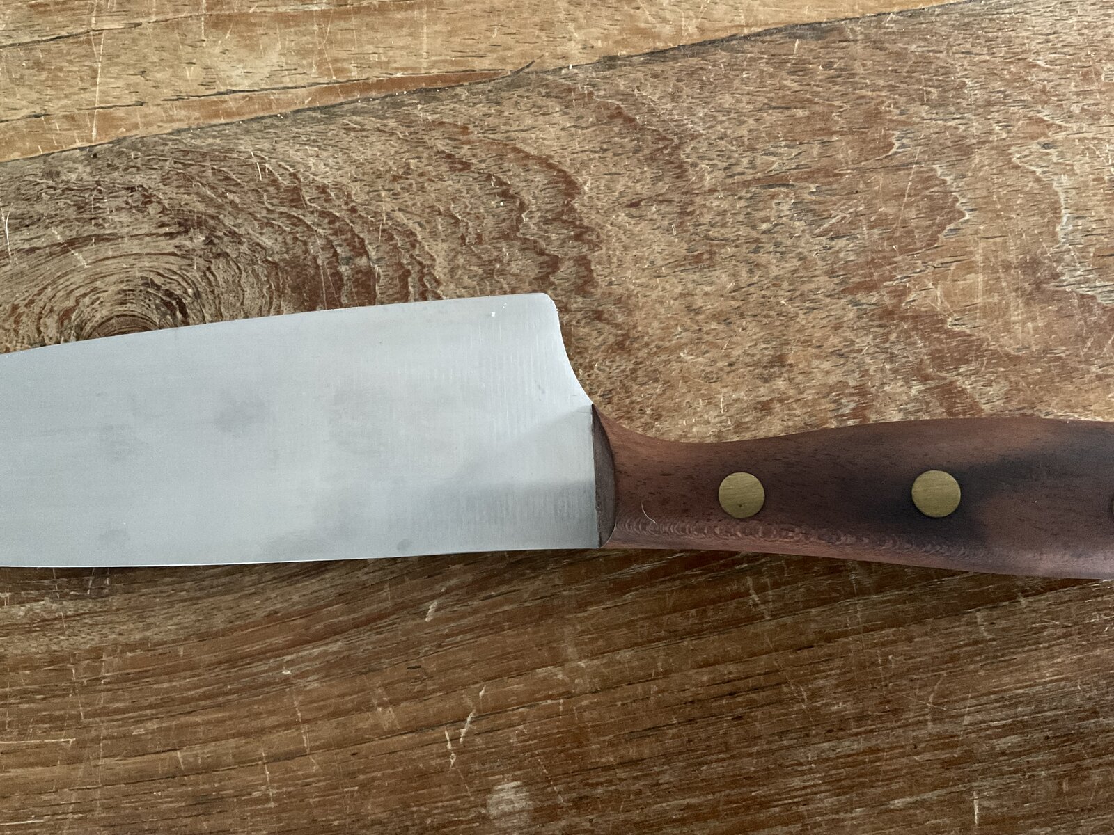

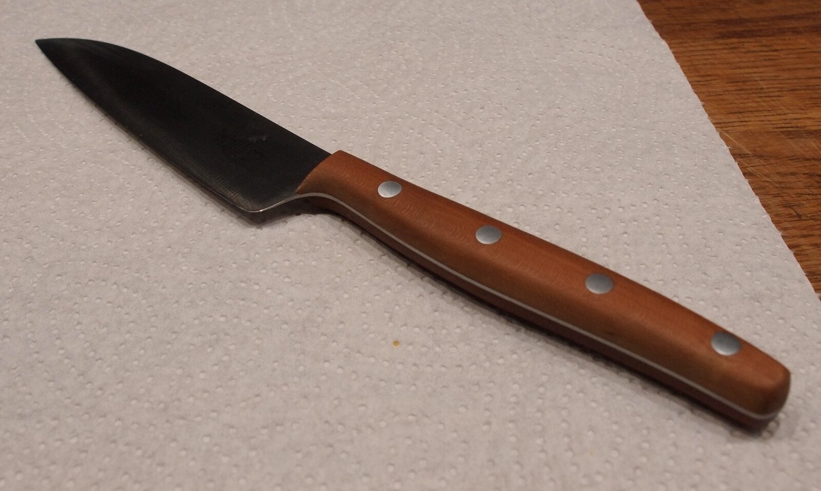

ich war bislang stiller Mitleser und habe aus dem Forum die eine oder andere Anregung mitgenommen. Unter anderem hab ich letztes Jahr über dieses Forum das Herder K5 entdeckt, und habe es Ende letzten Jahres dann auch bestellt. Ich war bislang sehr zufrieden mit dem Messer, bis ich leider die im Bild unten erkennbare Macke entdeckt habe. Sicher nur ne Kleinigkeit, aber für den Preis und in Anbetracht der Tatsache, dass ich es echt pfleglich behandelt habe in der kurzen Zeit schon ärgerlich. Hab auch keine Erklärung wie es passiert ist, es gab keinen Sturz oder ähnliches.
Das Messer wurde online bestellt und entsprechend reklamiert und soll nun zu Herder zur Reparatur. 6-8 Wochen wurden angesagt, das ist schon ne ziemliche Ansage. Dann ist mir allerdings eingefallen, dass ich von extremsten Wartezeiten bei schon bestellten Messern von Herder gelesen hatte.
Nunja, wie sind eure Erfahrungen denn so was die Wartezeit angeht bei Reparaturen. 8 Wochen oder länger ohne das Messer ist ja auch nix, da fühl ich mich ja direkt genötigt nach Ersatz Ausschau zu halten :sneaky:
https://imagizer.imageshack.com/img922/9439/HqIbE8.jpg

An deiner Stelle würde ich das nicht reparieren lassen. (frisch gekauft würde ich es tauschen, aber Geld würde dafür nicht ausgeben.) Meiner Meinung nach ist der Griff dieses Messer nicht holzgerecht bzw. gebrauchsgerecht entworfen. Wenn der Griff dem runden Kehl folgen soll entsteht an dieser Stelle automatisch eine Schwachstelle, vor allem wenn die Faser längs verläuft. Das ist ja eine spitze Nase aus Holz und wenn von vorne etwas dagegen stößt, bricht sie ab. Das kann man sich an fünf Fingern abzählen. Richtiger wäre es den Griff kürzer zu machen oder den Griff bewusst von der Klingenform zu lösen. Ich hab mich schon immer gewundert, warum Herder das macht bei der K-Serie. Ja das ist ärgerlich, aber absehbar.

Bei der Griffkonstruktion mag es gute und weniger gute geben, hier von einer Fehlkonstruktion zu sprechen, halte ich für Quatsch. Ich bin zwar kein Experte für Holzarbeiten, das sind aber andere hier auch nicht - die bei Herder mit 100 Jahre Erfahrung, auch bei Griffen, dann schon eher.

Ich sags mal so, kann die Skepsis gut nachvollziehen. Die Vermutung läge ja nahe, dass das Messer eben doch misshandelt wurde, da ja in 20 Jahren nichts ähnliches berichtet wurde. Ich habe aber selbst blöd geguckt als ich den Schaden entdeckt habe :cry:
Spekulationen sind müßig - alles geraten.
Da Du aber selbst keine Erinnerung an den Vorgang hast, kannst Du halt auch nicht ausschließen, dass Du nicht doch irgendwie unglücklich an eine scharfe Kante geditscht bist.

Dem Verfasser kann geholfen werden. Zur Info: Ich besitze 4 stainless Herder, die Carbon Herder hab ich bereits vor Jahren verkauft (1922, K5 und Rest vergessen). Auch bei denen waren Ecken rausgebrochen, kann ich aber nicht mehr beweisen. Von den verbliebenen 4 Messern sind 3 mit den bekannten Griff-Ausbrüchen versehen. Als besonderes Schmankerl ist das K3 rechts und links mit Griffschalen aus unterschiedlichen Hölzern gefertigt. Fotografieren ist nicht meine Stärke. Aber vielleicht bin ich jetzt vom Verdacht befreit? :LOL: Bei mir hat sich natürlich nun auch ein Verdacht festgesetzt - aber lassen wir das. :ROFLMAO:

Richtig ist, der runtergezogene Teil ist sicherlich empfindlicher als Griffe ohne dieses Element - und für manche eben und offenbar zu empfindlich.
Dennoch fällt das Holz nicht einfach so mal eben ab. Die seitliche Abschrammung stammt jedenfalls nicht von einer Streicheleinheit. Dass die Ecken beim Banksteinschärfen im Weg sind, kann ich mir hingegen gut vorstellen.

Das Wort Fehlkonstruktion scheint mir an der Stelle zwar hart, aber weit entfent davon ist es nicht. Es ist auf jeden Fall keine materialgerechte, und schon gar keine robuste Konstruktion.

Klar ist, wenn man von vorne kommend da dagegen stößt, ist diese „Nase“ bruchgefährdet. Wie geschrieben, beim Schärfen auf einem Bankstein ist das sicherlich darstellbar.
Ob man da jetzt von einer Fehlkonstruktion sprechen muss, ist eine andere Frage. Robust ist ein Messer mit nagelgängiger Klinge per se nicht.

Was hat die Klinge denn mit dem Griff zu tun? Alles, was es bräuchte, wäre ein Kropf. Dafür muss man auch nicht gesenkschmieden.
Ich würde frei nach Schnauze behaupten, dass meine Kyohei's noch mehr buckeln als die Herder, die ich bereits in der Hand hatte (n<10). Der Griff hat allerdings keinerlei Gefährdung ein Stück zu verlieren. Die Diskussion bezieht doch doch rein auf die Konstruktion plus ausgewählte Materialien.
Dabei ist die wertungsfreie Aussage, dass die Materialstärke an genau dieser Stelle gering ist, definitiv gerechtfertigt. Eine geringe Materialstärke, egal in welchem Fall, ist immer anfälliger für Verschleiß.

Holz ist nunmal ein naturgewachsener Werkstoff mit lokal sehr stark schwankenden Eigenschaften. Auch Vorschädigungen sind nicht unbedingt sichtbar.
Unter einer robusten Konstruktion versteht man eine, die diesen Aspekten Rechnung trägt, und so Versagenswahrscheinlichkeiten reduziert.
