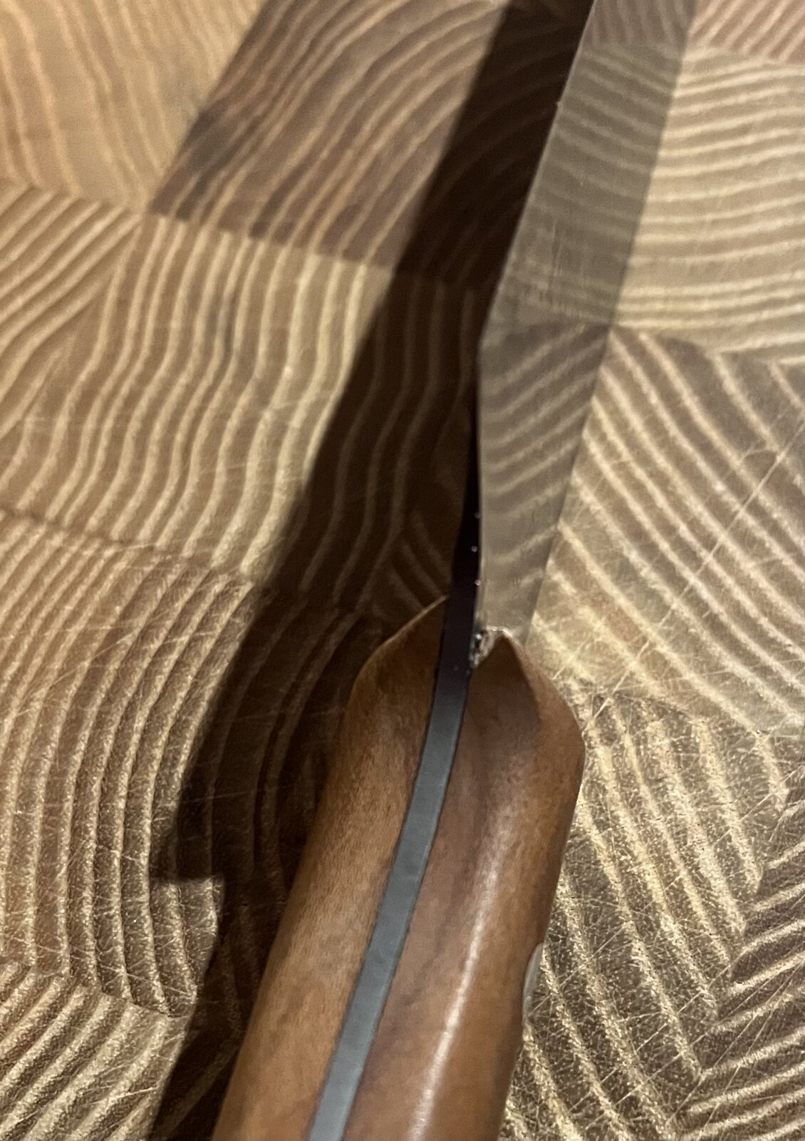

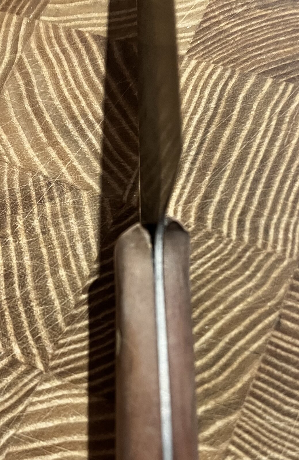

Am K5 wurde der Griff komplett erneuert, war mal bedeutend mehr abgebrochen (war bei Herder wegen Härteproblem), trotzdem ich es wusste wie empfindlich der Griff ist, brach wieder was ab. Das ist definitiv eine Schwachstelle da.

Und sowas passiert ohne Querkräfte? Das Stückchen Holz fällt einfach so ab?
Schwer zu glauben.
ja mei ich benutze die und unterziehe die nicht ständig einer eingehenden Analyse danach. Was ich sagen kann dass ich im Prinzip 3 solcher Griffe benutzt habe und alle so aussehen. Und ich heble damit garantiert keine Türen auf. Wenn die Maserung ungünstig verläuft brichst das mit dem Daumennagel weg.

Richtig ist, spätestens beim schärfen kann die Ecke im Weg sein.
Ich weiß nicht, denke nur ich, dass es offensichtlich ist, dass wenn man hart gegen eine Holzecke schlägt, diese Schaden nimmt? Ohne Nase bricht auch was weg, der Schaden ist nur kleiner. Das Teil fällt ja nicht ab, nur weil man es berührt.

Klar, shit happens, aber gleich dreimal bei einem Kunden? Da muss ja schon fast Voodoo im Spiel sein.
Dass Du mit dem Messer keine Türen aufhebelst, glaube ich Dir sofort. Aber mehrfach Dreh- oder Hebelbewegungen während des Schneidens reichen möglicherweise auch. Ich zitiere Herder: "Machen Sie keine Hebel- oder Drehbewegungen während des Schneidens". Zwar nicht wegen der Nase sondern wegen der Gefahr von Ausbrüchen an der Schneide. Ein bisschen Sorgfalt hilft bestimmt - auch beim Wetzen und Schleifen.
Ach ja, wenn wir schon am Nasenwegbrechtest sind: Verläuft die Maserung günstig, reicht wahrscheinlich auch die Klinge eines Schraubendrehers, um die Nase wegzuhebeln ;)

Ich hatte vor vielen Jahren mal so einen Block mit Schlitzen, da hat das erste Stück am Griff nach 2 Wochen gefehlt. Und ja ich habe es vorsichtig zurück gesteckt und nicht reingestopft. Verwende aber seit über 10 Jahren einen magnetischen Halter. Abgesehen davon ist ein Griff, welcher keinen Messerblock übersteht, da er konstruktiv empfindlich ist, einfach eine Fehlkonstruktion. Wir reden hier auch nicht von Eiche, sondern von Pflaumenholz. Das ist spröde.

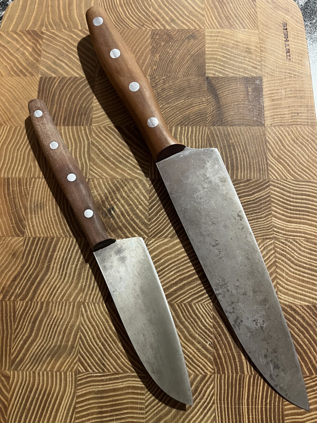

Aber schön wenn mir mangelnde Sorgfalt unterstellt wird, ich benutze das K2 seit ca. 15 Jahren, das K5 seit 10 Jahren beinahe täglich. Da brauchts kein Vodoo um zu merken daß die Teile empfindlich sind. Da wäre ich ja gar nicht draufgekommen, daß man keine Dreh oder Hebelbewegungen gemacht werden sollten. Vielen Dank für den Hinweis. Mal aus der Praxis, das K5 ist so empfindlich, da rollt die Schneide manchmal sogar bei harten Karotten oder Sellerie. Meine Frau nimmt das Ding inzwischen gar nicht mehr, weil es selbst für den normalen Alltag zu empfindlich ist. Das K2 ist im Prinzip gleich, rollt aber nicht ganz so schnell. Deswegen war es auch wegen Verdachts auf einen Härtefehler bei Herder. Ausser einen neuen Griff und mir das Messer nochmals dünner auszuschleifen, als es eh schon war, haben die aber nicht hinbekommen. Wäre alles ok. Nur komisch wenn das K2 beim selben Schnittgut nicht rollt. Dafür hab ich jetzt das vermutlich dünnste K5 in ganz Deutschland. Aber es ist ein stimmiges Gesamtpaket, so empfindlich die Klinge ist, so empfindlich ist der Griff. Passt.
Warum ist das Messer trotzdem in Benutzung wird man sich nun fragen. Mich verbindet eine Hassliebe mit den Teilen, würde sie rückblickend nicht mehr kaufen. Wenn ich Nagelgehend schon höre stellen sich mir die Nackenhaare auf. Wenn man aber rein Gemüse und Fleisch damit schneidet, dann kann man die Messer über einen Streichriemen mit Paste in einer Minute wieder rasiermesserscharf bekommen. Wenn die Schneide rollt, dann 1 Minute auf dem 1000er Wasserstein, eine Minute auf dem 3000er, dann auf den Riemen. Mit minimalsten Aufwand hat man sehr scharfe Messer, mit denen man super arbeiten kann.
Zuguter letzt noch was wegen der Schraubenzieherhebelei, ich weiss ja nicht welche Expertise Du mit dem Messer hast und was das soll. Ich kann Dir ziemlich sicher sagen, dass diese Ausbrüche bei minimalem Kontakt von vorne entstehen, das reicht schon beim Abspülen leicht irgendwo anzustossen, was zwangsläufig passiert wenn man das auch in der Praxis benutzt. Beim Schleifen passiert das aufgrund der Geometrie kaum, da durch die Klingenform ein bereits leichtes anheben auf dem Wasserstein einen sehr hohen Abstand erzeugt.

Angeregt durch die hier teils recht - äh - hitzig verlaufende Konversation, habe ich mal kurz im Familienkreis (Eltern, Geschwister, Kinder) eine Abfrage gestartet. Ich wusste, dass wir ein paar von den Dingern mehr oder weniger in Gebrauch haben. Das es so viele sind, hat mich dann doch verwundert, aber egal.
Ergebnis:
4x K3 -> zwei komplett unversert, bei einem fehlt auf der linken Seite (von oben gesehen) die "Nase", bei einem gar beide
5x K5 -> zwei komplett unversehrt, bei drei jeweils eine Nase ab. (2x links, 1x rechts)
