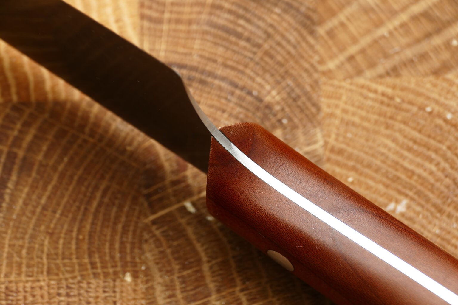

Jeder Schreiner weiß, dass man eine Holzplatte, wenn sie rechtwinklig abgesägt wird an der Ecke wenigsten geringfügig abfasen muss, weil so eine Ecke einfach nichts aushält. Und die Nase bei Herder ist nicht nur rechtwinklig, sondern spitzwinklig. Ganz vorne unter 45° auf den gezeigten Fotos. Die Wahrscheinlichkeit dass sowas beim normalen Gebrauch abbricht ist dadurch relativ hoch. Sowas kommt wenn man am Reißbrett ein Messer entwirft und von Material keine Ahnung hat. Ein Handwerker, der mit Holz arbeitet und das Holz als Material kennt, macht sowas nicht. Man will das "Design" gegen das Material verwirklichen, der große Formenkünstler sein. Sowas ist ein unentwickelter abstrakter Formwille, der auf das Material keine Rücksicht nimmt. Ein entwickelter Formwille, würde die Notwendigkeiten des Materials in die Gestaltung integrieren. Ich muss schon ganz ehrlich zugeben, dass mich das ziemlich ärgert, wenn so eine Kindergartenvorstellung von Design gepflegt wird. Typischerweise von Laien, die zufällig auch Chef eines mittelständischen Unternehmens sind und mit Ihren Produkten Designpreise gewinnen wollen. Siehe auch The Knife. Mir ist das aufgefallen als ich das erste mal so ein K-Messer gesehen habe und schon bei meinem ersten Messer habe ich das besser gemacht.
Diese Nase ist auch gar nicht notwendig. Man müsste nur den Griff nicht senkrecht zum Rücken abschneiden. Dadurch ergibt sich eben dieser spitze Winkel am Kehl. Wäre das Griffende zur Klinge hin kreissegmentförmig gerundet, würde es keinen spitzen Winkel einschließen. In Kunststoff kann man den K-Griff machen, in Holz lieber nicht.
und manchmal auch einfach nur "nicht dazulernen zu wollen".
Genau. Dass Herder von den Japanern darauf aufmerksam gemacht werden muss und trotzdem nichts ändert, spricht Bände.

Ich weiß jetzt nicht genau, wen Du meinst - ich lese hier mehrere Beiträge von Leuten, die verstanden haben, dass diese Konstruktion so nicht wirklich gelungen ist.
Und das sind einfach konstruktive Basics, die jeder kennt, der sich schon mal ernsthaft mit dem Thema Gestaltung von Holzbauteilen beschäftigt hat.
Ich selbst würde so ein Messer nicht wieder in den alten Zustand versetzen, sondern einfach am Griff symmetrisch das wegarbeiten und sauber verschleifen, was da offensichtlich nicht hingehört, wenn die Natur schon so freundlich ist das aufzuzeigen.;)

Insofern kann ich nichts gegen die "Konstruktion" sagen.
Die Konstruktion ist ja auch nicht so schlecht, dass sie zwingend bei jedem einzelnen Messer und jeder Handhabung zum Versagen führen muss, sondern nur so, dass man sich im vereinzelt auftretenden Versagensfall bei genauerer Betrachtung der möglichen Ursachen dann fragt: Wie kann jemand, der sich mit der Materie auskennen sollte, das nur so gestalten?!
Ich habe selbst so ein Messer nicht, aber den fachlichen Hintergrund, um zu der Thematik eine fundierte Meinung haben zu können.
Ich glaube nicht, dass irgendwer, der ein wenig Verständnis für Holz hat überrascht ist, dass an dem Griff an der Stelle auch mal was abbröckelt.
Persönlich hätte ich den Schaden als typischen Verschleiß in der Küche abgetan. Passiert halt. Weil Holz.
Von daher, finde ich es top von Herder, dass sie das reparieren.
So sehe ich das auch. Mein erster Gedanke bei dem Schadensbild war: Erstaunlich, das da nicht noch öfter was wegbricht. Sobald das Messer Querbelastung bekommt, muß die kleine Nase vorne am Griff arbeiten. Spalte und lockere Nieten können da Linderung verschaffen!:p:

Hey Seemann,
auf dem 4. Bild deines obigen Beitrages sieht man sehr unprofessionelle Wetz- oder Schleifspuren, wobei die griff- und rückennahen direkt auf die ausgebrochene Kante zeigen.
Kann es vielleicht sein, dass da jemand mit dem Wetzstahl falsch umgeht und die Kante abschlägt?
Auch die anderen "Macken" sehen nach unsachgemässer Nutzung aus.

Dass es auch mal gut gehen kann, ist doch kein Gegenargument dagegen, dass die Konstruktion des Griffes in Holz nicht materialgerecht ist, wenn die Faserrichtung des Holzes längs in Klingenrichtung verläuft. Man kann in Holz spitze Winkel machen, wenn die Faser anders verläuft. Z.B. könnte man ein Kopfstück anbringen, mit um 90° gedrehter Holzfaser. Dann geht das. Aber so wie es gemacht wurde, ist, es einfach ein konstruktiver Mangel, der sich nicht wegdiskutieren lässt, auch wenn sich jetzt noch 100 andere melden, die sagen, dass es bei ihnen (bis jetzt) gut gegangen ist.
Und mit unsachgemäßer Handhabung, hat das ebenfalls nichts zu tun. - Das Argument ist eine Unverschämtheit. Klar. Eigentlich sollte man ein Messer in die Vitrine legen, dann bricht garantiert nichts ab. Was muss man so ein Messer auch benutzen - selber schuld, wenn da was abbricht! - (Ich sehe der Orwell-Sprech hat auch das Messerforum erreicht.) Obwohl jeder der nur ein winziges bisschen Ahnung von der Materie Holz hat, das erkennt. Da muss man noch nicht mal Holzexperte sein (generell bin kein Freund von Experten, insbesondere dann nicht, wenn ihr einziges Argument darin besteht Experte zu sein) - man muss bloß schon mal mit Holz was gebaut haben. Natürlich kann man immer jeden Konstruktionsfehler auf den bösen Kunden schieben, der alles einfach so benutzt, dass die Schäden, die beim Gebrauch entstehen, die Konstruktionsfehler offenbaren. Daraus kann man zwei Schlüsse ziehen. 1. Man lernt aus den Fehlern oder 2. - und da gibt es offenbar hier auch Vertreter dieser Richtung - man macht den Benutzer verantwortlich für die eigenen Fehler. 1. ist vernünftig 2. ist bequem, weil man selbst nichts tun muss.
"Passiert halt. Weil Holz."
Nein, eben nicht. Das liegt nicht am Holz, sondern daran dass der Designer das Holz als Material nicht verstanden hat. Ich habe oben zwei Möglichkeiten aufgezeigt, wie man das auch in Holz besser machen kann. Das ist einfach ein Konstruktionsfehler an dieser Stelle. Da muss man jetzt auch nicht gleich das ganze Messer zur Fehlkonstruktion erklären. Benutzbar ist das Messer ja und besser als viele andere. Das liegt dann aber daran, dass an anderer Stelle etwas richtig gemacht wurde.
