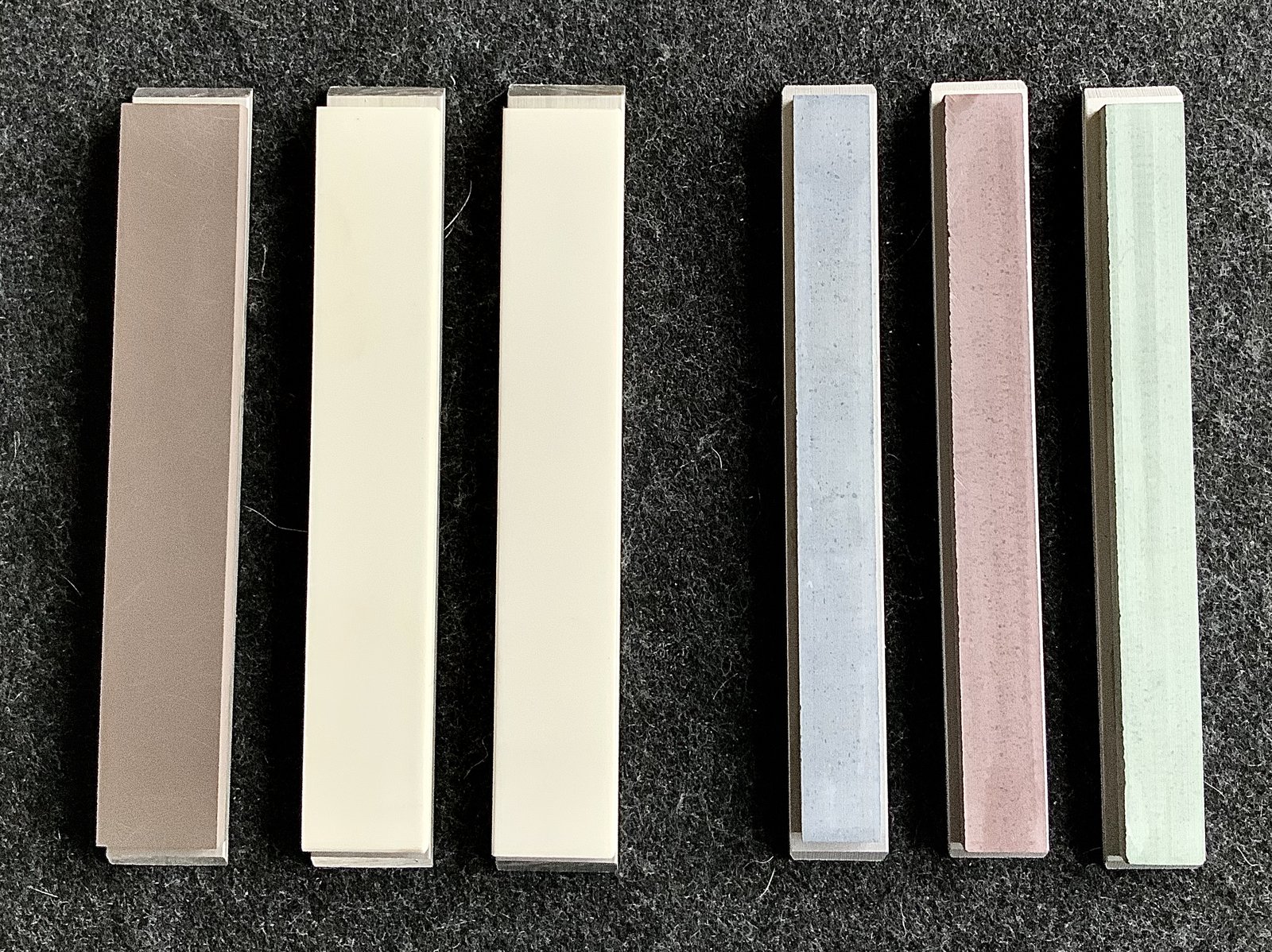

Hm, ich rate an dieser Stelle eher dazu, den Frustfaktor klein zu halten.
Was machst Du den mit Deinem neuen, schönen und scharfen Messer bis Du genug geübt hast?
Edge Pro Klon plus 2 gute Steinchen. Unter 100 Euro. TipTop scharfe Messer vom ersten Tag an. Danach, parallel anfangen mit Gurkenmesser auf Bankstein zu üben. Falls der Wunsch besteht.
grüsse, pebe

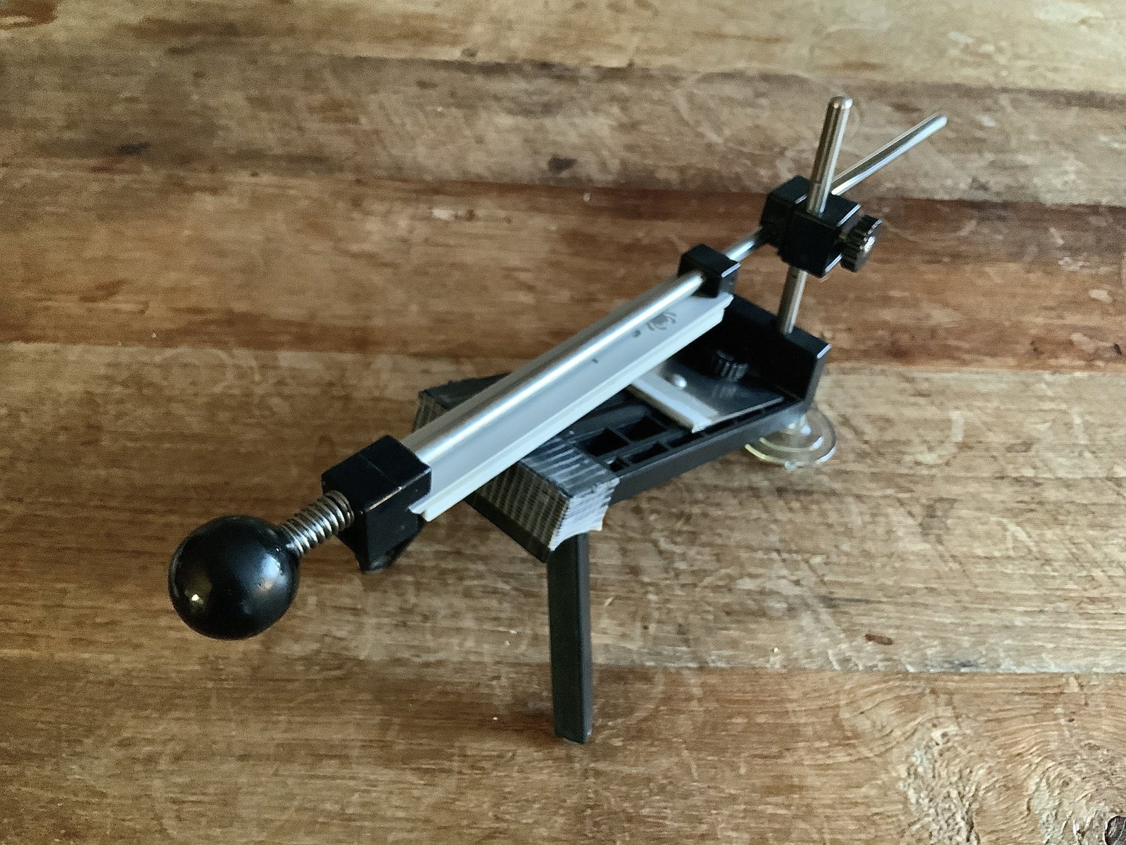

Sowas
Meinen findest Du in der Bucht oder im großen Fluss. Wenn Du Ceran Kochfeld oder alten Spiegel für die Sauger nimmst, hält das Bombe. Verlinken in Bucht geht hier nicht.
Schau einfach, dass die Grundform, Material und Führung wie bei meinem aussieht. Also keinen ganz Metall.
grüsse, pebe
P.S. KKmoon im großen Fluss müsste passen..
Die gerne empfohlene Vorgehensweise bei neuen Messern ist, vor Gebrauch eine 18 Mikrofase anzuschleifen und diese per touchup am Leben zu halten. Entfernt schlechte Deckschicht und stabilisiert den meist kleineren Winkel des Werkschliffs.
Messer flach auflegen und daran denken, die notwendige Winkelkorrektur zu berücksichtigen. Am besten einen digi Winkelmesser für wenige Euro dazu kaufen.
grüsse, pebe
