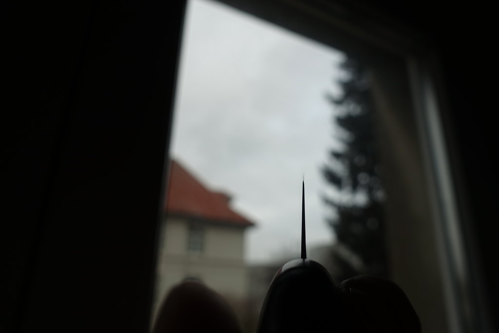

Ich habe jetzt das Solicut Resolute 21 cm Kochmesser mal ausgemessen und es ist tatsächlich etwas besser als erwartet..
Stärke Klingenrücken in Höhe des Kehls: 2,3mm
Stärke Klingenrücken in Höhe der Spitze: 0,75mm
Klingenstärke direkt über der Fase: 0,3mm
Klingenstärke 1cm über der Wate: 0,72mm
Klingenhöhe am Kehl: 44mm
Während der Anschliff für Solinger Verhältnisse noch relativ schneidfreudig ist, finde ich den Taper nicht besonders gelungen. Mit 0,75mm direkt an der Spitze machen Zwiebeln usw. absolut keinen Spass (aufgrund des eigenwilligen Schneidenverlaufs erreicht man die Zwiebel mit der Messerspitze aber ohnehin nicht).
Hier noch einige optische Eindrücke:
Hat auch irgendwie mehr von Fleischmesser als von Kochmesser. Obowhl die Klingenhöhe am Kehl 44mm beträgt, komme ich im Pinchgrip beim Wiegen wegen des komischen Griffs mit dem Mittelfinger aufs Brett auf. Die Kanten am Kehl sind auch Messerscharf...
Ich nehme an, dass es dein Anforderungsprofil im Hinblick auf die Optik nicht ganz erfüllt :D
Kehlshot
"Taper" an der Messerspitze.
