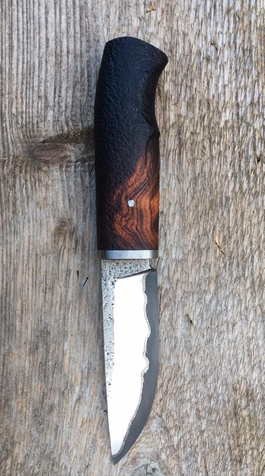

Final, auch weil ich mich so freue, hier das Ergebnis von gestern:
V2A mit Baustahl und einer Schneidlage aus 2519 zu Jagdmesserklinge.
Der Baustahl ist zum Aufdicken der Aussenlagen da, da der Edelstahl mit 4mm etwas zu dünn war. Desweiteren war ich nicht ganz davon überzeugt, dass alles klappt, da war mir der Aufbau auch erstmal herzlich egal.
Aber jetzt, da es geklappt hat, bin ich natürlich schon stolz, dass diese nicht ganz ideale Kombi fehlerlos vor mir liegt.
Was ich aber auch sagen muss: Durch das Geklopfe von V2A und die ganzen Wolfram-Sachen habe ich nen Höllenmuskelkater im rechten Arm. Ich bin nun wahrlich in Übung, aber vier Klingen aus derartigen Paketen per Hand geklopft....das ist nicht ganz leicht.
