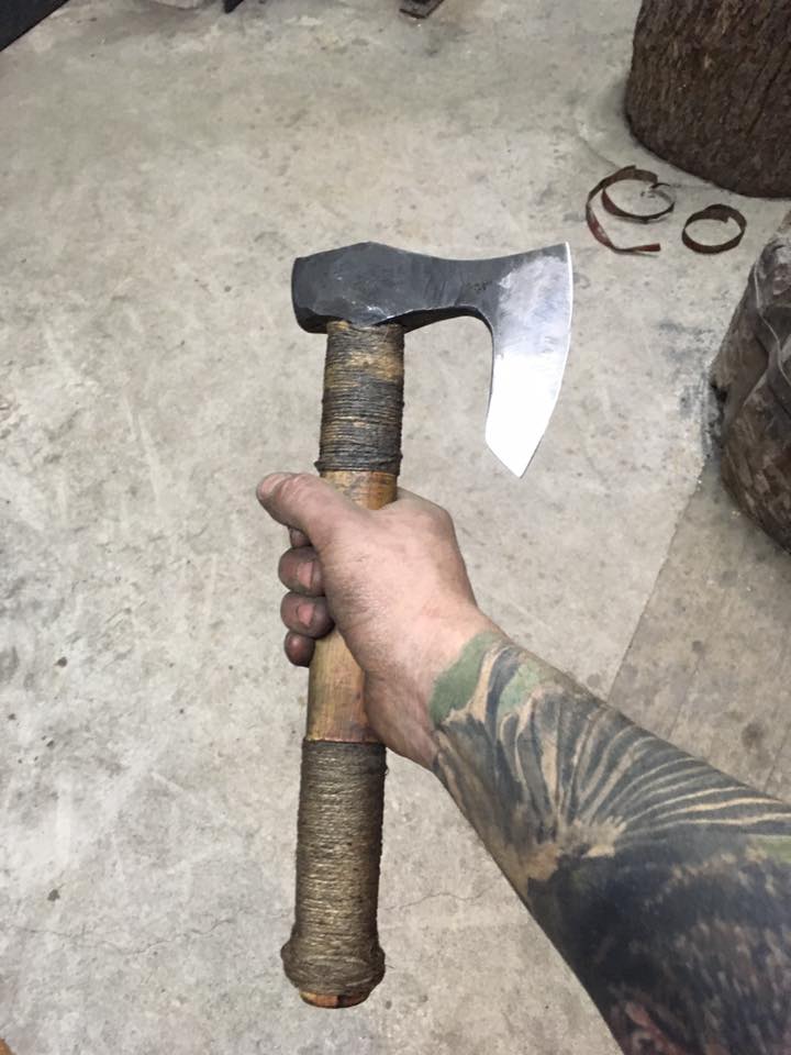

1. Eine weitere kleine Axt mit längerem Bart aus 1.7225. Kopfgewicht um die 600 Gramm, was für den "Alltagsgebrauch" völlig ausreicht. Ich bin jetzt schmiedetechnisch kein Anfänger mehr, aber das Axt-Schmieden versorgt mich mit Unterarmmuskelkater aus der Hölle.
Das Axt-Schmieden - und das sehe ich tatsächlich so - ist ideal, um das ursprüngliche Schmieden zu lernen, also strecken, breiten, lochen, stauchen, absetzen, usw. Das ist bei Messern ja nicht immer in der Form gegeben.

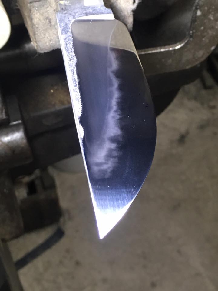

Rabenschnabel aus C105, geschmiedet, gehärtet ohne Lehmmantel. Interessant ist hier auf alle Fälle der Hamon als auch der Hamonschatten. Ich wurde belehrt: Es heisst Utsuri...da mein japanisch aber eher mau ist, heisst es für mich auch weiterhin Härteschatten :D
Hamonerzeugung läuft gut, auch wenn ich noch nicht ganz da bin, wo ich hin will. Aber ich kann zumindest das Thema "Härten zu Härtelinie ohne Lehmmantel" gut reproduzieren:
Hier zwei Beispiele von Versuchsklingen:

Meine Experimente hinsichtlich Hamon gehen weiter:
Eine Klinge aus 1.2210, gehärtet ohne Lehmmantel, in Öl abgeschreckt und erhitzt in der Kohleesse:
Das ist das wohl interessanteste Bild:
Natürlich kann man das Schleifen und Polieren noch optimieren, aber das ist der nächste Schritt, den ich dann in aller Ruhe angehe.

2. Mein aktuelles Lieblingshobby: Äxte schmieden
Eine Bartaxt aus 1.2550 mit Eibenstiel. Praktisch eine Hinterwäldleraxt. Nach dem ersten Gebrauch habe ich noch zwei Änderungen eingebracht, jetzt geht das kleine Ding richtig ab:
Vor der Änderung:
Nach der Änderung:
In Summe ist das Schmieden der Äxte wirklich sehr, sehr spassig.

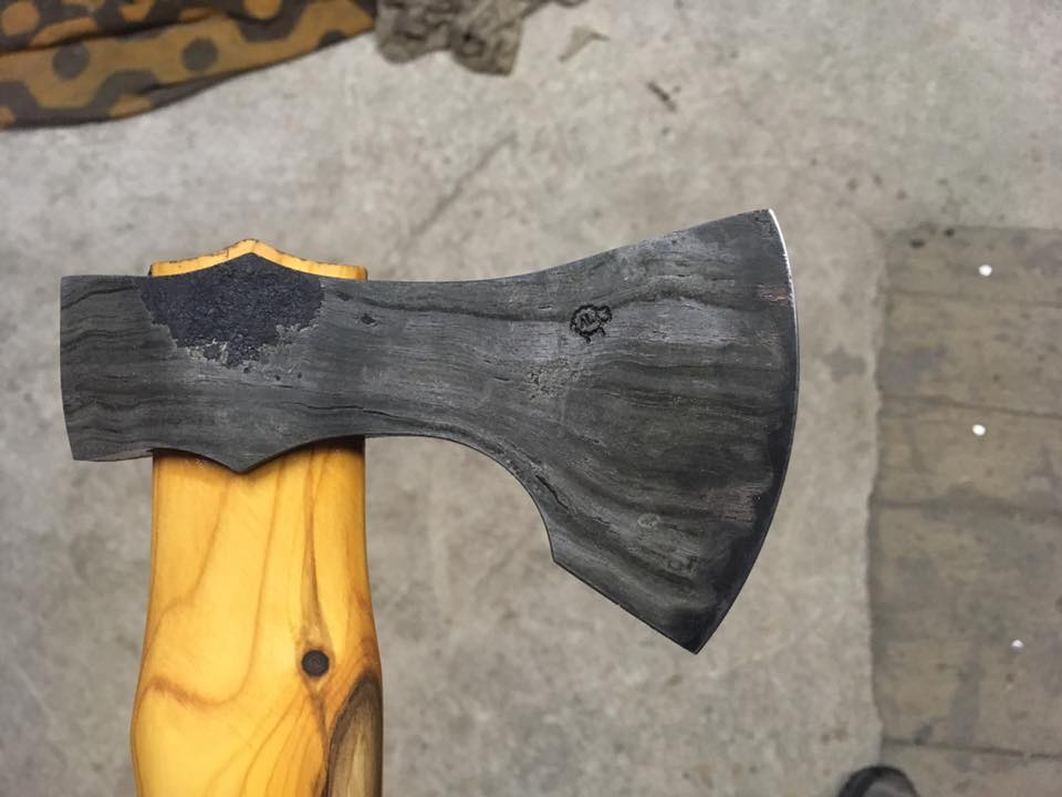

Puddelstahl als Haus und ein Stück 1.2510 als Schneidlage einlaminiert. Das war nicht ohne, muss ich sagen. Vor allem auch, weil ich ohne Zuschläger arbeite.
Wie dem auch sei: Hier die Axt mit ca. 600 Gramm Kopfgewicht und einem Eibenstiel:

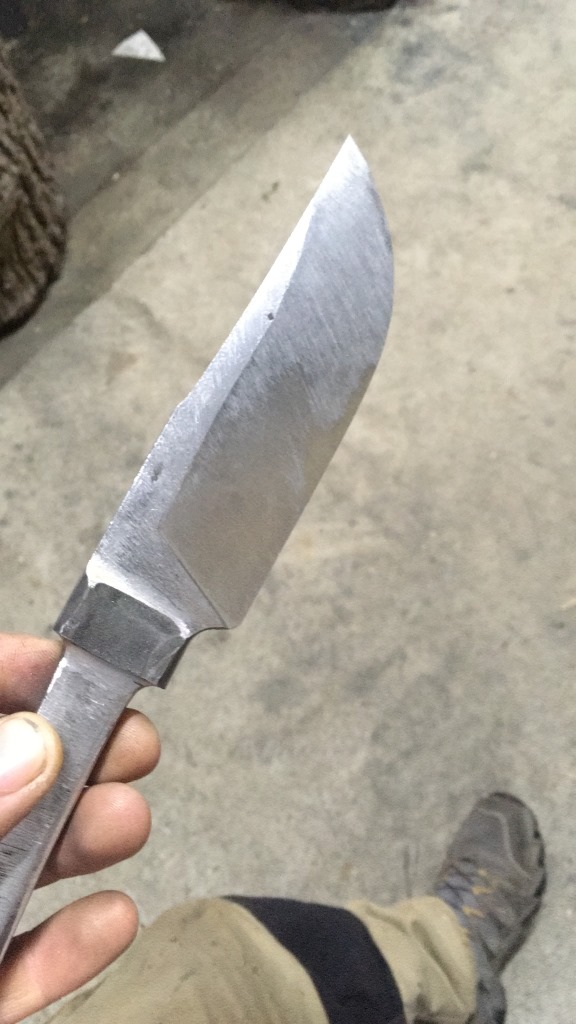

1. Die folgende Klinge wollte ich schon lange ausprobieren und damit einige Fragen klären:
1.1 Kann man Damast auf Hamon härten?
1.2 Wie wird das dann aussehen?
Das Damastpaket muss natürlich fehlerfrei sein, denn beim Polieren würde ja jeder Fehler sehr sichtbar werden. Deswegen bin ich hier sehr konzentriert vorgegangen.
Stähle: 125SC, 1.2442, C75 und C45, damit ich auf einen Durchschnitts-C-Gehalt von 0,9% komme....was nach meiner bisherigen Erfahrung ideal für Hamon ist.

Auf alle Fälle wurde es anders als erwartet.
2. Eine "Fingerübung": Bowie aus C105, gehärtet zu "kleinem Choji", alles ohne Lehmmantel.
