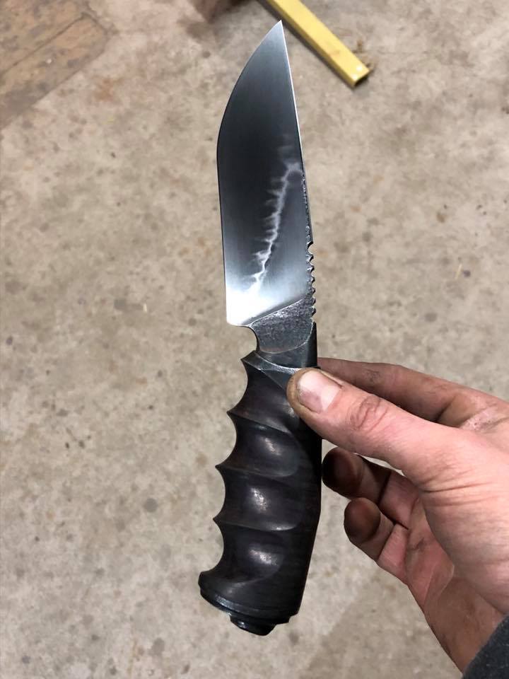

Bei diesem Messer habe ich wieder eine "Warnung" des Handwerks bekommen:
Die Ausarbeitung des Hamons ist durchaus ein Geduldsspiel und ich habe einen festen, ausgetüftelten Prozess, der mir zu gut 100% die Ergebnisse bringt, die ich möchte. Das ist erstmal schön, aber eben auch aufwendig.
So war ich bei diesem Messer faul und wollte was neues, vermeintlich schnelleres probieren. Ergebnis war ein matter, diffuser und selbst unter optimalem Licht nur schwach sichtbarer Hamon, der so gar nicht auf ein Foto wollte. Das kann natürlich nicht sein und somit alles auf Null gestellt und dann im zweiten Schritt den richtigen Weg gegangen. Siehe da: Hamon strahlend weiss und schön :hehe:
Ich lerne: Auch wenn man etwas kann, gibt es durchaus einen richtigen und einen falschen Weg.

Wie schaffst du es, dass man den Hamon so gut sieht? Bei meinen Versuchen ist er lediglich zu erahnen, ohne dass ich mit Säure nachhelfe...
Wenn Du die Klinge sauber auf K600....K800 abgezogen hast, dann sorgt ein KURZER (!) Tauchgang von wenigen Sekunden in Eisen-III für eine wunderbare Aktivierung des Hamons.
Kurz heisst tatsächlich kurz und alles jenseits der zehn Sekunden ist zu lang. Ein Hamon wird nicht geätzt, ein Hamon wird geweckt. Und das macht man - oder besser: ich - eben mit Eisen-III.
Ob andere Säuren die gleiche Wirkung auf die Härtelinie haben, kann ich nicht sagen, da ich ausser Eisen-III und halbierte Zitronen keine Erfahrungswerte habe.

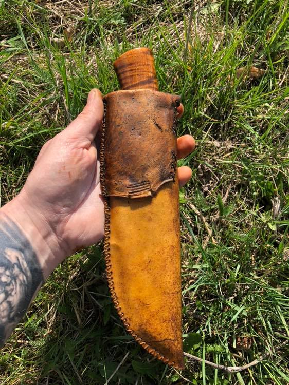

Lederkleider für Naturburschen:
Zu #398:
zu #399:
Federn, diverse Kugeln und ähnliches mögen gut aussehen, allerdings sind diese BlingBlings unter Benutzung manchmal etwas hinderlich. So hat mich das Gebaumel der Feder bei diversen Sparziergängen doch etwas gestört, sodass ich die nächste Rohhautscheide ohne Schnickschnack gemacht und gelassen habe. So ist das dann besser. Deswegen meine Erkenntnis: Hinnähen ja, baumeln: nein.
