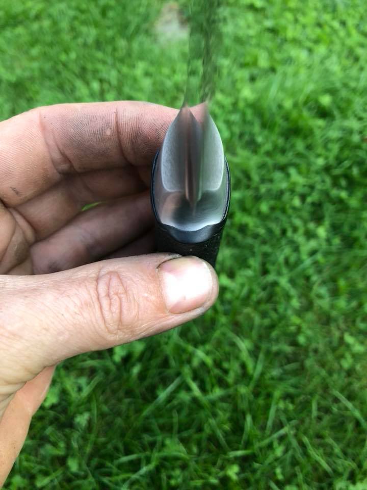

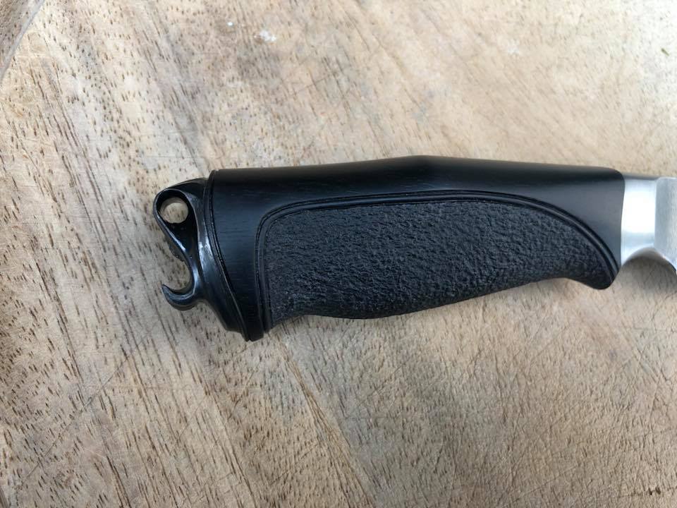

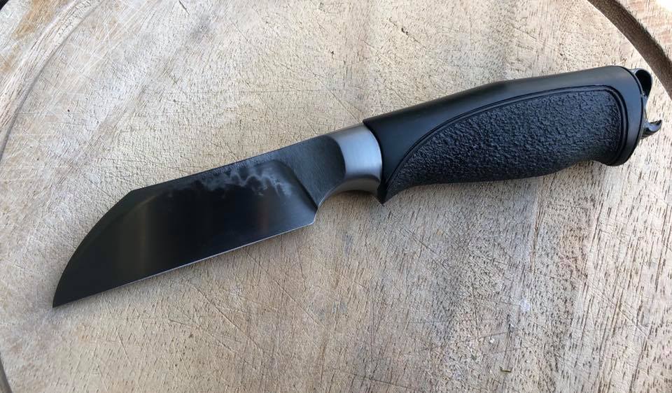

Outdoor-Jagd-Spass-Messer aus Damast 2510-3505-75Ni8 mit Wüsteneisenholz.
Es ist ein Flacherl...und mein drittes in meiner ganzen "Karriere". Ich habe immer etwas gespottet, aber muss bzw. gebe mich geläutert. Flacherl sind nicht ganz einfach zu bauen. Ich werde mit Sicherheit noch das ein oder andere in der Richtung machen, aber eine grosse Liebe wird es eher nicht werden.
Dennoch bin ich mit dem Ergebnis recht zufrieden. Vor allem das Wüsteneisenholz ist überraschend schön.
Das Holz ist leicht überständig, was den Verbau nicht gerade erleichtert. War somit ein recht lehrreiches Projekt.

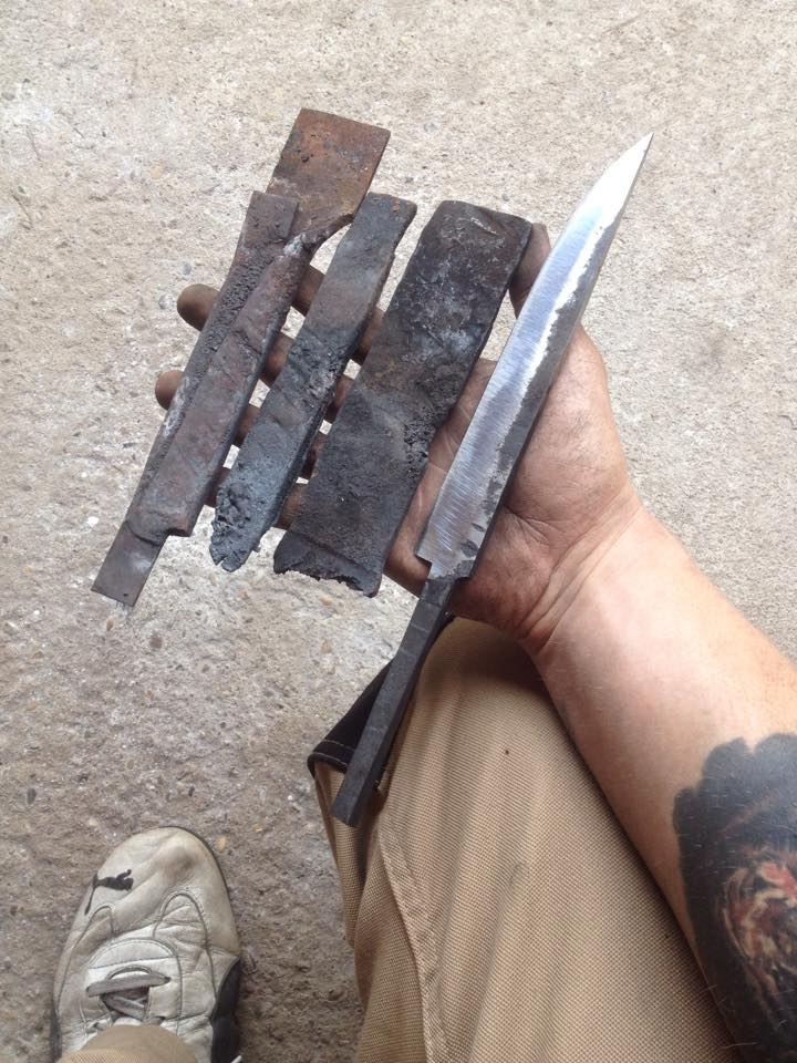

Guten Morgen,
nein, das sind ganz klar nicht alles meine Anfängerstücke, sondern die Entwicklung der letzten drei Jahre....relativ genau drei Jahre, denn im August 2015 fing das so an:

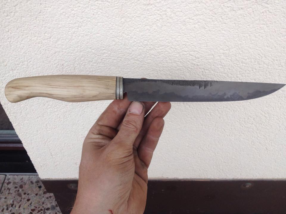

Ganz links mein erster Schmiedeversuch in Form eins Laminats. Da klappte null, gar nix.
Die zwei Mittelstücke waren dann die darauf folgenden Versuche mit mit ersten geglückten Versuch eines Laminats. Da war auch Glück dabei, aber es hat funktioniert und ist ohne Schweissfehler.
Aus der Klinge rechts wurde dann das:
Auch dieses ist relativ um die Zeit entstanden:
Sind alles brauchbare Teile, die ich immer noch habe.
Im Vergleich drei Jahre später mit Fertigstellung gestern:

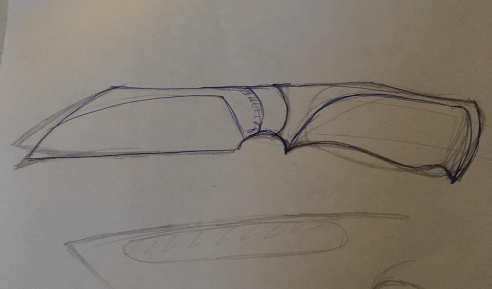

Hier die Skizze, siehe auch #342:
Das dann das Produkt:
1.2833 an Ebenholz, Hamon, Struktur und Kontraste, usw.

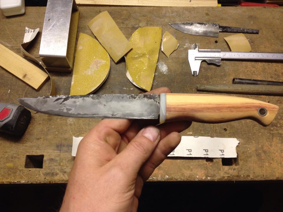

Zur Vervollständigung des ganzen Themas ein WIP, das aus der Not geboren wurde. Die Klinge habe ich mal für ein Busse gebaut, dass ich in meinen Stil übersetzen wollte. Die Klinge war fertig, dann hat mich aber - wie wo oft - die Lust am Projekt verlassen. Gut ist aber: Der jetzige Griff sollte für eine Heppe sein, aber da ist mir beim Vernieten ein Fehler unterlaufen und ich konnte ihn eben für die Heppe nicht mehr nehmen. Allerdings passt er wunderbar auf eben die hohlkehlige Klinge:
Stahl: 1.2833 mit Kuperzwinge und Pflaumenholz....das im übrigen ein wunderschönes Material ist. Ich bin ganz verzückt.
