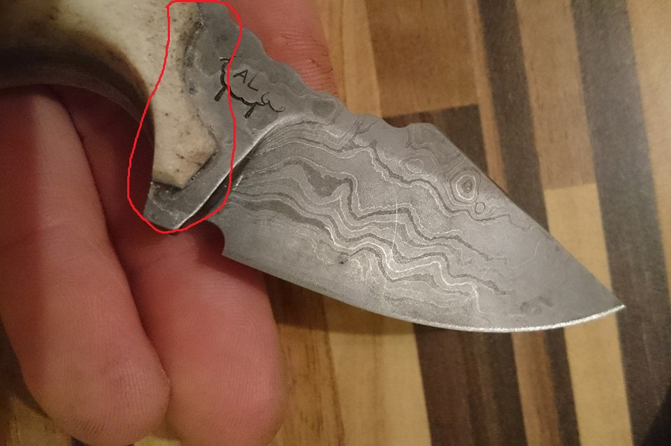

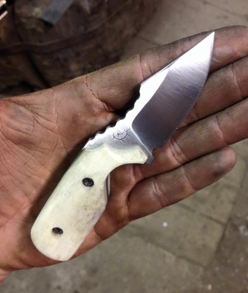

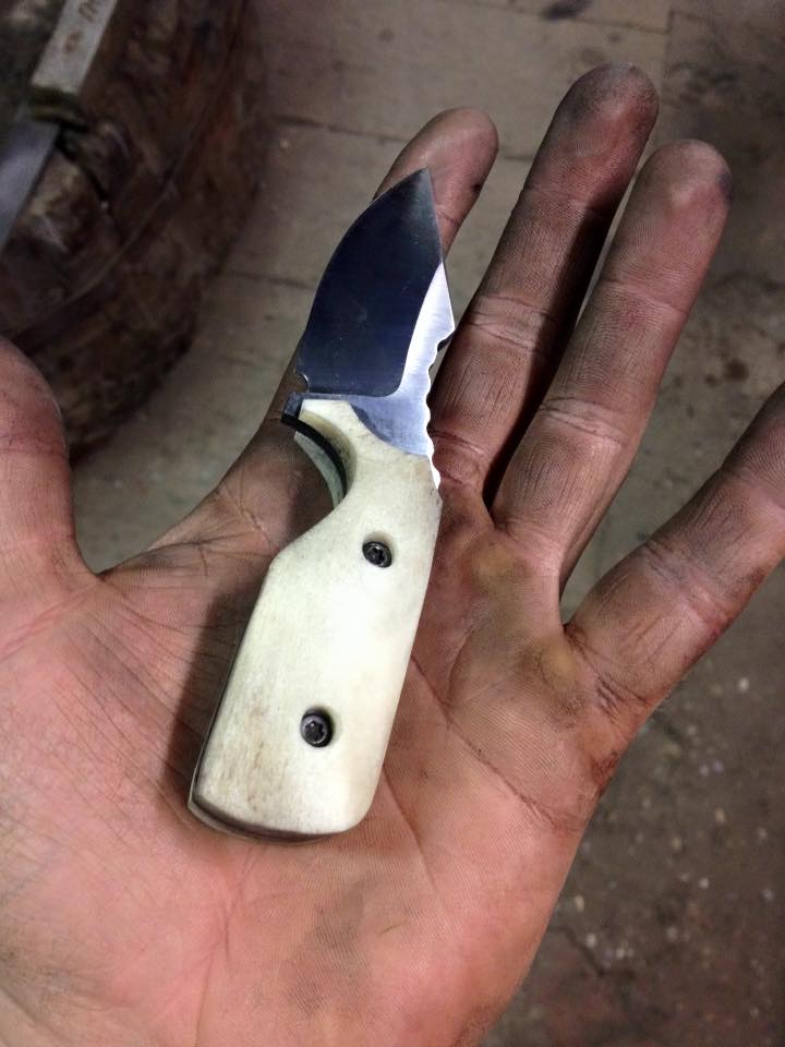

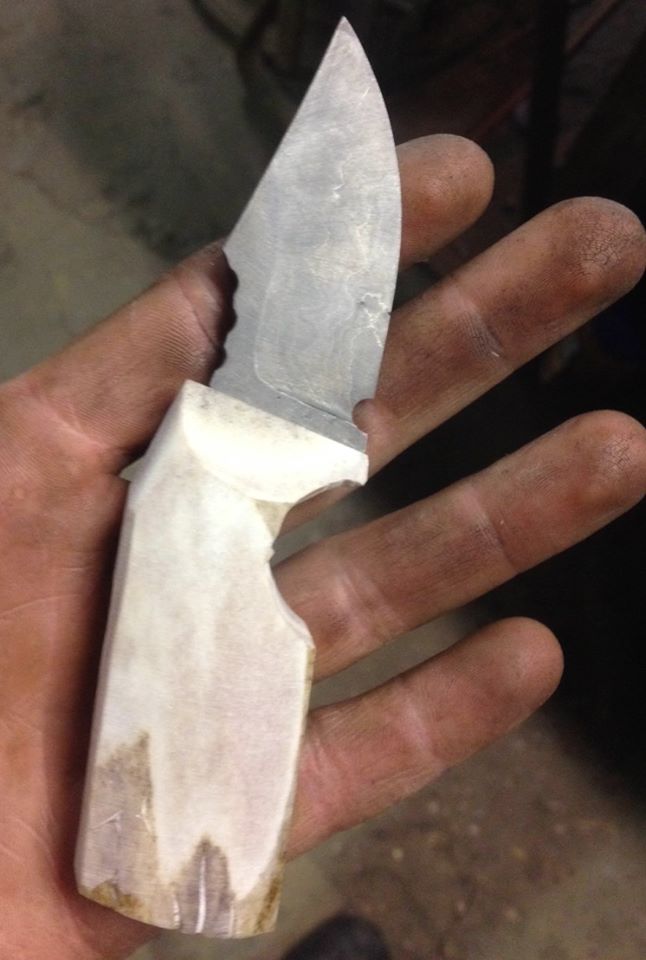

1. Mein erstes Ziel ist erreicht: Ein Messerchen mit verschraubten, aber nicht verklebten Griffschalen. Und alles sitzt sauber und akkurat.
Da hab ich mich so gefreut, dass fast ein kleines bisschen Freuden-Pipi in die Unterhose gekommen ist. :D:D
Allerdings werde ich beim finalen Verbau noch nen Hauch Kleber verwenden, damit kein Wasser zwischen die Schalen kommen kann.
2. Gewagtes Unterfangen: Den teuren Griff soweit bearbeiten, dass er nur auf eben diesen Rohling passt.
Dann: Oh, oh, oh...Klinge noch nicht gehärtet, das Ding könnte immer noch Verzug haben, die Lagen gehen auf oder es verbrennt mir was.
Und es kam wie es kommen musste: Glühfarbe + Abschrecken in Öl = massiver Verzug mit Drehung in der Klinge :glgl::glgl::glgl:
Tja, somit Mini-Hämmerchen zur Hand und gedengelt, Hitze, wieder Verzug, Hitze, gedengelt...sieben Mal in Summe. Da war dann auch das ein oder andere Angst-Pipi in der Hose.
Aber, ich lerne ja dazu, alles ist gut gegangen. Klinge hart, durchschlägt das obligatorische Eisen und hat auch den Polierschliff überstanden....und ist ziemlich gerade. Eine leichte Abweichung sieht man noch an der Spitze, aber das könnte noch zu beheben sein.
3. Es ist noch nicht ganz fertig, die Feinarbeiten am Griff fehlen noch, aber die Rohkontur ist da. Nach der Polierung sollte es dann etwas von Elfenbein haben...und ist doch "nur" stabilisiertes Horn.
4. Blank, Teil- oder Vollätzung...das ist noch die Frage, die sich für das Messerchen stellt.

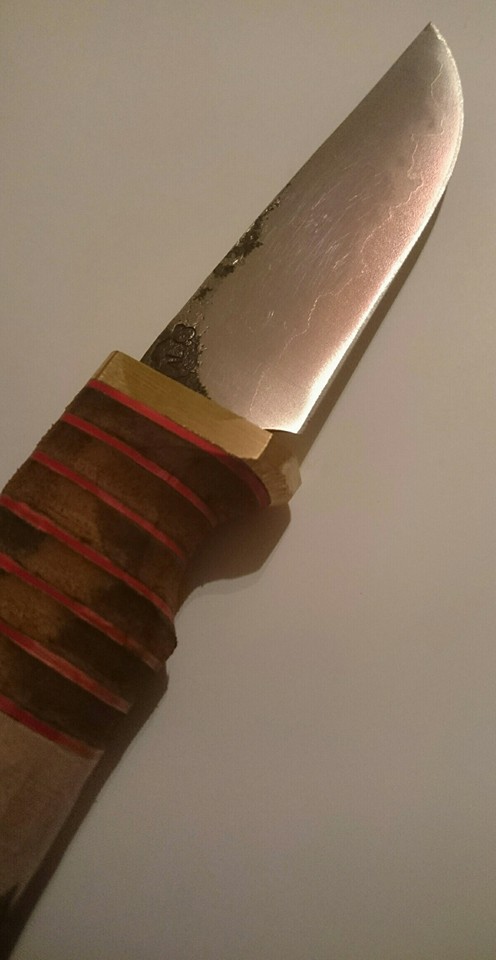

Die Klinge aus #85 mit einem Griff aus Messing, Leder, rotem Fiber und Rentierhorn versehen.
Die Kombi habe ich mir echt leichter vorgestellt...noch dazu hat während des Klebens und Schichtens der Kleber abgebunden :argw::argw:
Die grobe Bearbeitung habe ich aber fertig, jetzt kommt dann noch Feinschliff und ich bilde mir - natürlich nach dem Verbau - noch ein kleines Filework im Messing ein :glgl:
Läuft bei mir und meiner Planung, die ich wirklich mal richtig angreifen sollte. Das endet immer in einer Art Kreativitätsanfall NACHDEM ich eigentlich schon alles verbaut habe. Oh mann.....
Wie dem auch sei, hier die Bilder:
Grober Schliff des Griffs:
Dann schon feiner:
Die ein oder andere Kontur werde ich noch anpassen und dann sollte es fertig sein.
Schaut jetzt schon super aus.
Jetzt noch ein Filework ins Messing "zu schnitzen" finden ich schwierig. Ich hätte da Angst, dass ich ständig mit der Klinge kollidiere und Macken in die Politur rasple. Ja, kann man alles wieder richten, aber das dauert dann auch wieder.
Besten Dank für das Lob :super:
Mir kommt nur das Messingstück etwas wuchtig vor, deswegen dachte ich eben an eine Art "visuelle" Entlastung durch Feilarbeit. Vielleicht fällt mir noch während des Schleifens noch etwas anders ein, aber so ganz stimmig ist das ganze noch nicht.
Wie gesagt, das Messing kommt mir ziemlich "blockig" vor, die Klinge ist ja eher fein, von dem her muss ich noch mal grübeln.
Mir kommen die Proportionen stimmig vor.
Aber wenn was weg muss, dann geht das vielleicht mit einem Dremel...
Gestern noch etwas geschliffen und geändert, jetzt passt es für mich. Der Messingbrocken ist jetzt nicht mehr ganz so wuchtig:

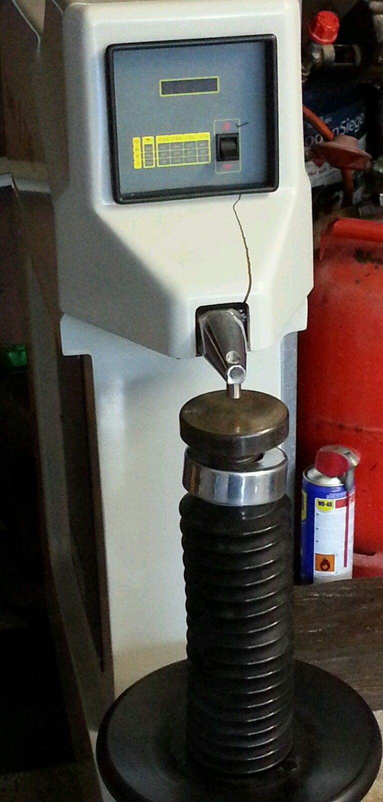

Dann, und das war wirklich pures Glück, habe ich bei einem Auktionshaus ein Härteprüfgerät ersteigert. Ich habe keine Ahnung wie und ob es richtig funktioniert, aber der Verkäufer wollte zu Beginn 900€ haben....pures Glück³ hat mir geholfen, es dann für genau 51,00€ zu erhalten. Nun kann ich - wenn ich das Gerät zum laufen kriege - jederzeit prüfen, ob Esse-Kohle-Öl-Kontaktanlassen die Härtewerte bringt, die ich möchte.
Wenn jemand diese Art des Geräts kennt und mir mit zwei, drei Sätzen hinsichtlich der Bedienung helfen kann: Ich wäre wirklich sehr dankbar.
Hallo Alex,
ich bin bekennender stiller Leser hier in deinem Thema ;) ,aber sehr interessiert an deinen Fortschritten und der Entwicklung die du uns so schön aufzeigst.
Sag mal noch ein Paar Worte zu deinem Prüfgerät,Marke usw.
Sicher das du damit HRC prüfen kannst?
Normalerweise kommt die Klinge zwischen Prüfspitze (Diamant bei HRC) und dem Auflagetisch.Der Wird gegen die Spitze zugestellt und die Messuhr genullt.Geht bei deinem sicher per Anzeige zu machen.
Bei mir wird ein Hebel gezogen die Prüfspitze dringt ein bis die Messuhr stehen bleibt,danach wird der Hebel wieder in die Nullstellung (Gewicht entlastet) gestellt und die Messuhr zeigt die Differenz an,was dann den Wert darstellt.
Ich hoffe das ist einigermassen Verständlich ?
Gruß Carsten
Das Prüfgerät habe ich gestern soweit mal ausprobiert, bin aber wegen der Ergebnisse noch etwas unsicher.
Habe vier verschiedene Klingen getestet, die an der Schneide zwischen 58 und 62 HRC, am Rücken zwichen 42 und 46 HRC haben. Im Grunde ja genau das, was ich will, aber ich habe frecherweise einfach den Hersteller angeschrieben und schaue, was ich an Bedienungsanleitungen etc. bekomme. Sollten die Ergebnisse stimmen, dann wäre das mehr als erfreulich, aber ich glaube noch nicht dran.
Zwar habe ich mit einer neuen Härteprüffeile von Dick gegengemessen - die Feile soll 65 HRC haben - und ich komme bei eben dieser Feile auf 64,5 HRC. Eigentlich alles gut, aber trotzdem möchte ich lieber nochmal alles verifizieren.

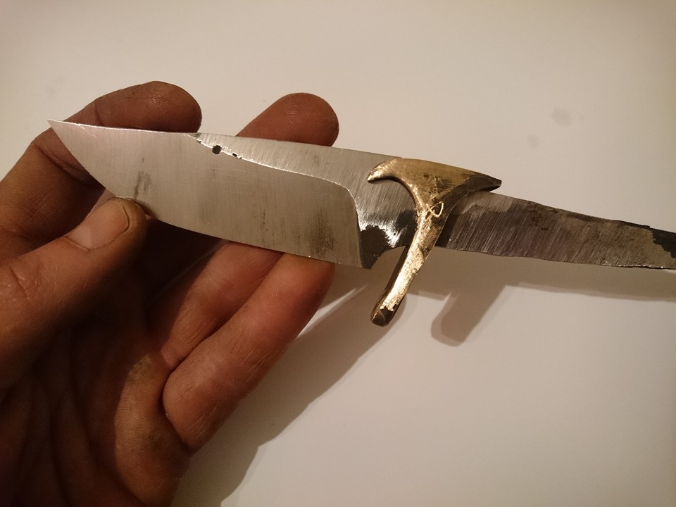

Nachdem ich mit den Parierelementen etwas im Zweifeln war - so meine ich, dass das Parierelement die optische Wertigkeit eines Messers stark senken oder heben kann - habe ich mich im Schmieden von Messing versucht.
Versucht deswegen, weil es ein seltsames Material ist und ich etwas ratlos war. Butterweich, wenn warm, dann wieder hart, dann zerbröselt es.
Auch weil ich den Dremel entdeckt habe, wollte ich also ran an ein gewagtes Parierelement. Allerdings ist die Ausführung noch suboptimal, ich habe es mir leichter vorgestellt. Mein Vorteil, entstanden aus einigen Jahren als Projektleiter, ist, dass ich mir ein Teil recht gut in 3D vorstellen kann. Praktisch sowas wie SolidWorks im Kopf.
Genutzt hat es wenig, denn meine Hände haben etwas anderes gemacht, als mein Hirn wollte. :glgl::glgl:
Es sind einige offensichtliche Designfehler zu erkennen, die ich beim nächsten mal beheben werde. So muss ich die "Krallen" weiter nach vorne biegen und den Fingerschutz mehr nach hinten. Dann sollte es besser passen.
Allerdings freue ich mich auch, dass ich mir nun um solche Dinge Gedanken machen kann, wo ich doch erst vor einigen Monaten noch Probleme hatte, das Feuer in der Esse richtig zu führen.

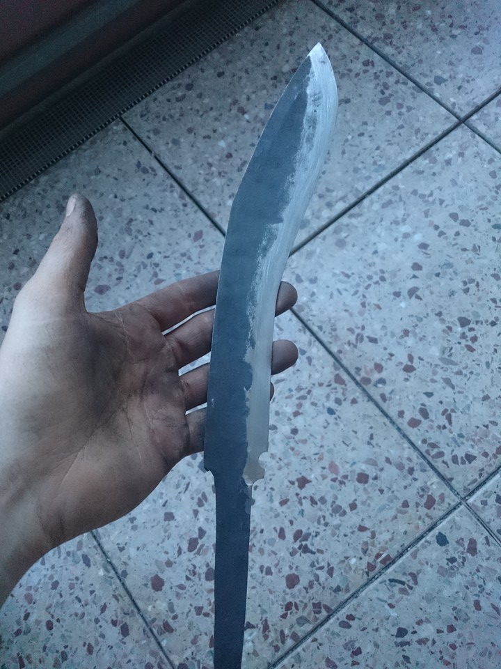

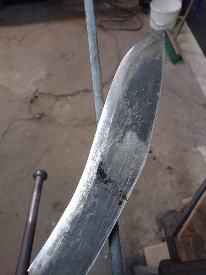

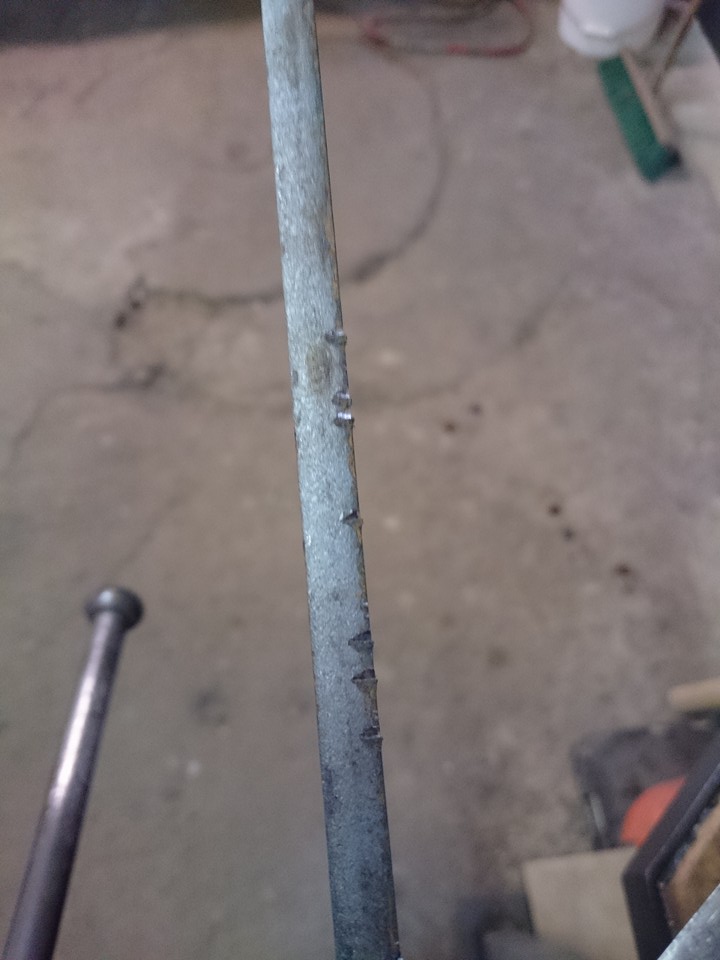

Gestern war es dann soweit und ich habe das CK60-Kukri gehärtet.
Allerdings war mein Plan "Abschrecken in Wasser" ganz schnell vorbei, den mein Seniorschmied hatte wohl nen (zu) ruhigen Tag und hat somit den ganzen Abend mit in der Schmiede verbracht....wohl nur, um mir genau in dem Moment auf die Finger zu schauen, als ich die Klinge glühend Richtung Wasser bewegt habe.
Von der gewohnten Eloquenz "Ned ins Wasser nei, tus ja ins Öl!" eingeschüchtert, habe ich mich auch brav daran gehalten und im kalten (Ich Revoluzzer) Öl abgeschreckt. Haltezeit: Recht lange, min. eine Minute.
Die Klinge war nach dem Abschrecken immer noch zu heiss, um mit blossen Händen gehalten zu werden. Allerdings - und das war interessant - habe ich sofort nach dem Ölbad gefeilt und versucht mit die Feilhärte zu merken. Den gleichen Test habe ich etwa 10 Minuten später nochmal durchgeführt und siehe da: Es war sehr viel schwerer zu Feilen....also gar nicht mehr, die Feile rutschte über die Schneide ohne jeden Angriffspunkt.
Angelassen über Kontakt...dieses Mal aber ziemlich lange und das ganze zwei Mal:
Lange heisst bestimmt 30 Minuten beim ersten Mal und um die 10 Minuten beim zweiten Mal. Das heisst wiederrum, dass ich fast ne dreiviertel Stunde lang die Klinge über das glühende Metallstück gezogen habe, die Farben immer im Auge. Der Verlauf ging von sehr dunklem Braun, fast Richtung blau auf der Oberkante zu strohgelb in der Schneide.
Was mich sehr freut: Zur Prüfung recht wild auf ein Metallstück eingehackt, sogar einige Späne sind geflogen. Es war zwar "nur" Buttereisen, aber die Schneide hat dannach keinerlei fühlbare Scharte gehabt...zumindest blieb der Fingernagel nicht hängen. Für ein Haumesser/ schneidendes Werkzeug sollte dies ausreichend sein.
Mein freudiges Grinsen nach dem Test wurde mit einem gebrummelten, aber von einem Nicken begleiteten "Passt scho" quittiert, was wiederrum das höchste auszusprechende Lob ist, was ich erwarten kann. :super::super:
Da das Härten recht gut und zackig von der Hand ging, habe ich gleich einen zweiten Rohling in Angriff genommen, dieses Mal aus 1.2235. Das Rohmaterial war 6,5mm stark und lässt sich wirklich zur Verformung bitten :argw::argw:
Teststück
Gehärtete Klinge

Problematiken:
Kukri: Hier habe ich ein Metallsstück, das doch relativ dick ist, als Endstück vernietet. Allerdings habe ich das Holz etwas krumm abgeschnitten, sodass die Platte etwas krumm liegt. Klassik pur: "Passt scho so....". Diese Einstellung muss ich ändern...auch wenn ich es mir nun zum 100ten Mal vornehme.
Messerchen:
Die Griffschalen haben so gepasst, dass ich es auch ohne Verkleben hätte verschrauben können. Also mal kein schnell-schnell, Pfusch-Pfusch, passt schon so.
Damit aber kein Wasser zwischen die Griffschalen wandern kann, habe ich doch lieber eine dünne Schicht Kleber verwendet.
Natürlich drückt es den Kleber heraus und ich war nicht schnell genug, es sauber weg zu machen. Deswegen muss ich jetzt nochmal mit Aceton und Holz ran, um es sauber zu machen.
Weiter war es - jetzt im Nachhinein - falsch, keine Zwischenlage einzuziehen. Hätte besser, vor allem eleganter ausgesehen. Wie dem auch sei, jetzt ist es so.
Damit die ganze Geschichte rund wird, habe ich für mich beschlossen, zumindest mal mit der Lederbearbeitung anzufangen. Die Erstausstattung kam an und ich legt los. Allerdings ist die Geschichte sehr viel schwerer als gedacht. Meinen höchsten Respekt an alle, die hier gut aussehende Ergebnisse vorweisen können.
