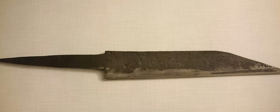

100 Tage war und bin ich jetzt in der Schmiede. Praktisch zur Feier des Tages habe ich mich in einem Federdamast versucht. Ich schreibe dies deswegen, da es logischerweise kein Federdamast wurde und es sonst niemand erkennen würde.
1. Lagendamast aus 75NI8, 1.2510 und einer Lage 1.2842 mittendrin. 80 +/- paar Lagen.
2. Das klappte soweit gut. Dann in den Schraubstock eingespannt und mit einem stumpfen Meisel gespalten.
3. Anschliessend versucht, wieder zu verschweissen. Vorne klappte es gut, in der Mitte war ich weniger erfolgreich. Da muss ich nochmal ran. Aber: Ich meine zu wissen, woher es kommt: Die ersten Zentimeter habe ich von oben gespalten. Aufgrund des doch hohen Lärmpegels dachte ich mir: "Schlag doch von der Seite her vor und dann gehts von oben leichter."
Das war aber wohl ein Fehler.
Weiter habe ich den Fehler gemacht, dass ich zwei, drei Schläge hochkant, dann zwei, drei Schläge flachkant ausgeführt habe. Fühlte sich gut an, war aber wohl ein schlechter Einfall. Die Schweissnaht ging immer wieder auf. Erst nachdem ich mit mässiger Kraft nur hochkant geschlagen habe, hat die Naht gut gehalten.
Ich freue mich trotz des Schweissfehlers in der Mitte, dass es doch ganz gut geklappt hat. Somit kann ich mich bald mal ein sowas wie eine wurmbunte Klinge wagen. Das brennt mir schon einige Zeit auf den Nägeln.
Heute Abend versuche ich die Lücke in der Mitte zu schliessen.
Sollte es klappen: Gut.
Sollte es nicht klappen, schmiede ich eine Schneide ein und mach eine dreilagige Klinge draus.

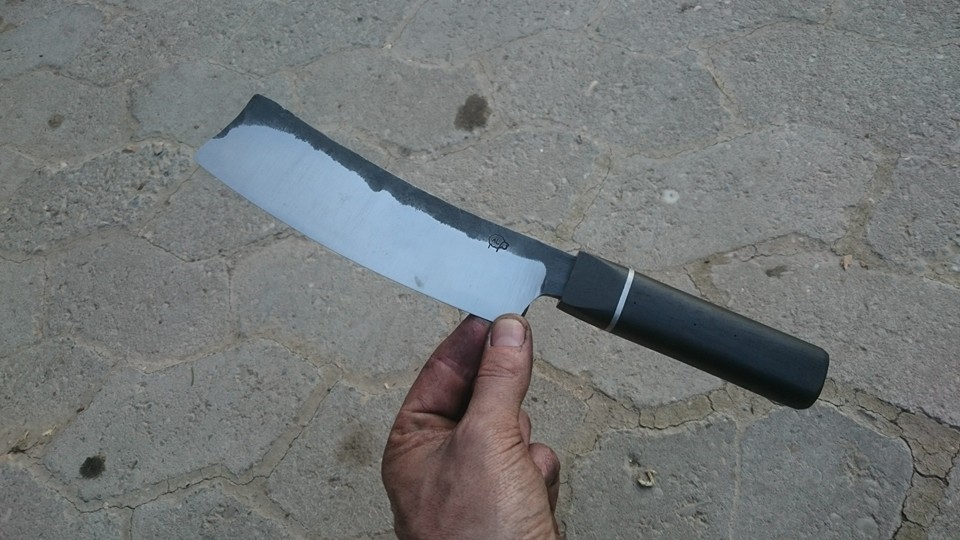

1. Ein Küchenmesser für mich in den Grundzügen fertiggestellt. Die ein oder andere Feinheit muss noch gemacht werden, vor allem am Griff, aber die Grundform steht.
Material Klinge: 1.2519
Griff: Ebenholz
Metalleinlage: 1.2842
Klinge: Flachschliff, Rücken brünniert
Härtung: Esse, Öl, Kontaktanlassen. Die Schneide ist küppelhart, der Rücken etwas feilbar.
Das war die zweite Klinge, die ich in der Form geschmiedet habe, denn beim ersten Werkstück war ich etwas faul und habe das Öl beim Normalisieren nicht erwärmt. Und später sah ich dann vier wenig schöne Risse in der Schneide zum Rücken hin, teilweise einen guten Zentimeter lang. :mad::mad::mad:
Wie dem auch sei: Somit noch eine Klinge gemacht, diesmal brav an das "SOLL" gehalten und schon klappte es.
