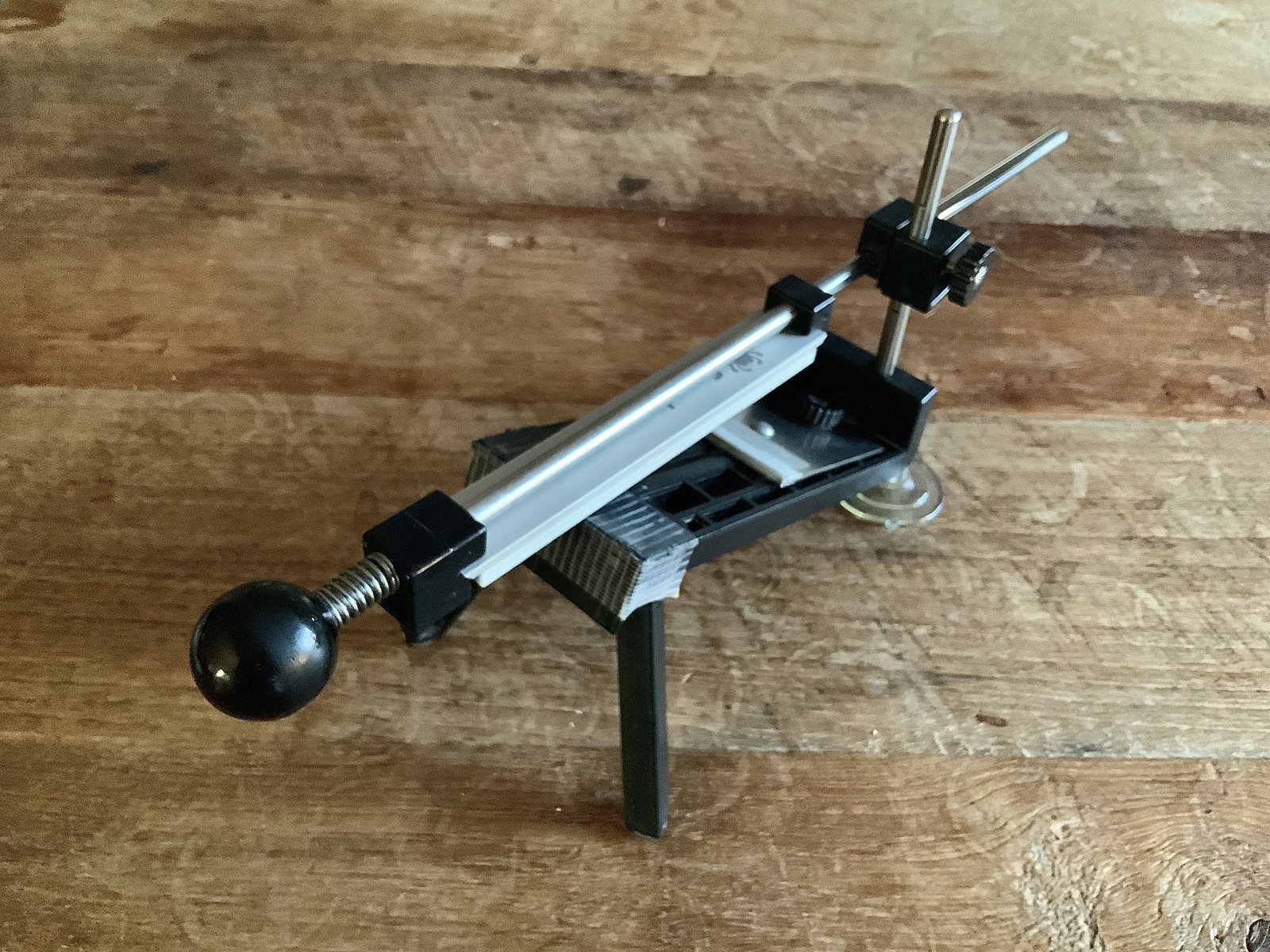

Da gegen kriege ich meine Messer mit einem Edge Pro Derivat super scharf mit einer richtig schön geschlossenen Schneide. Und damit kann man mit den richtigen Steinen auch eine Schneide von Grund auf neu aufbauen oder ggf. auch eine saubere Mikrophase setzen. Für mich persönlich, mit meinen Fähigkeiten, die Ideallösung.

Nun mit meinem Edge-Pro-Klon-Eigenbau bin ich äußerst zufrieden mit meinen Klingen - auch und besonders unterm Mikroskop, gegen den Strich am Arm, im Papier...
@DonMarco80 -> suche mal statt nach "Edge Pro" nach "Ruixin", so heißt sein kleiner fernöstlicher Bruder ;)
Man muss auf einer bekannten Auktionsplattform (welche hier nicht verlinkt werde darf) nach "Profi Küche Messerschleifer Fixed-Winkel Sharpener Messer mit 4x Schleifstein" suchen.

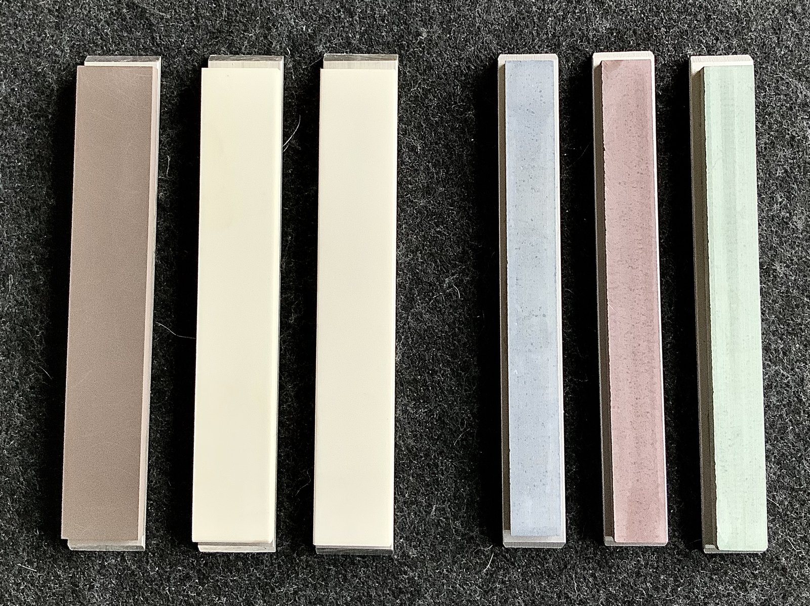

Dazu habe ich Shapton Steine von Sharpeningstones.de.

Anhang anzeigen 254123Anhang anzeigen 254124
Frage mich gerade, wie man das benutzt. Bei bloßem Draufsehen bin ich erstmal überfordert. 😅

Der V Sharpmaker ist für mich inzwischen die ideale Zwischenstation zwischen Abziehstahl und Bankstein(en) / Ruixin oder wie alle diese Systeme heißen. Zum Schärfen ist er nicht wirklich geeignet. Aber mit dem regelmäßigem Gebrauch vom Sharpmaker kann man die Messer schon eine Weile auf "Gebrauchsschärfe" halten und hat den Vorteil, die Messer auf einem konstanten und gleichmäßigen Schärfewinkel zu belassen.
Ich habe mir einen "Ruixin" gekauft, komme damit aber nicht zurecht. Ist wahrscheinlich auch eine Übungssache, aber mir ist das ganze zu umständlich, zu fummelig. Dann lieber etwas mehr auf dem Stein üben.:) Die Bewertung auf Amazon entspricht meiner Einschätzung: Es gibt Leute, die damit klar kommen, andere eben nicht.
